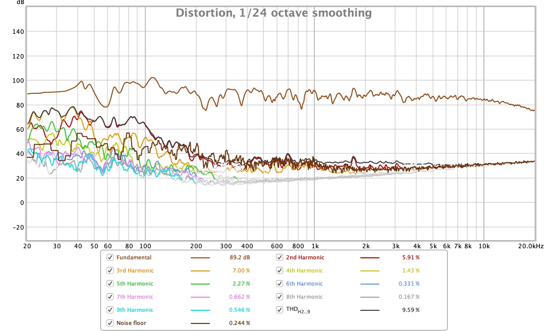

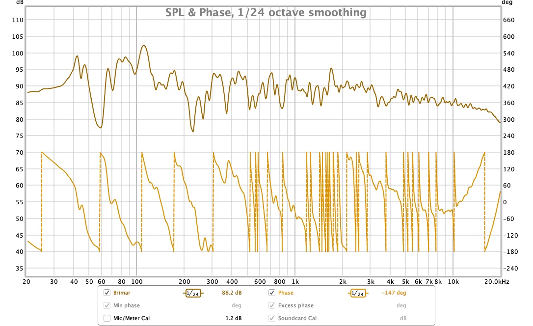

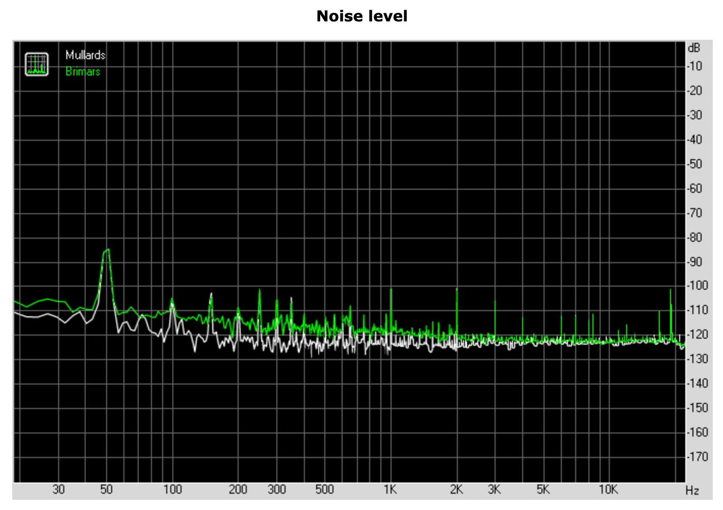

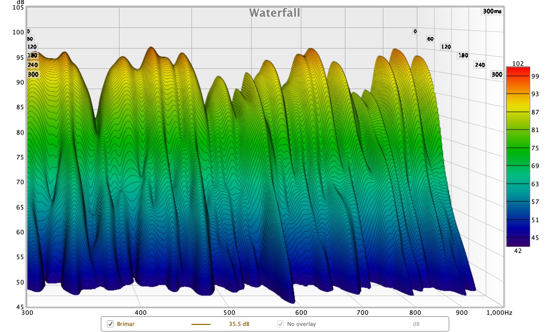

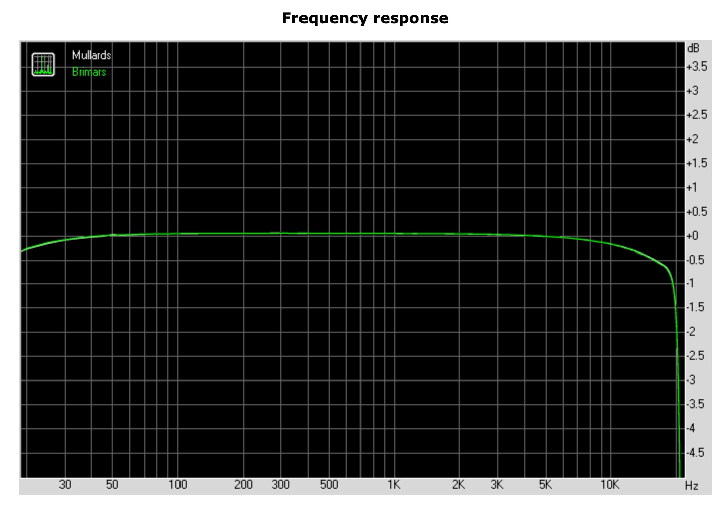

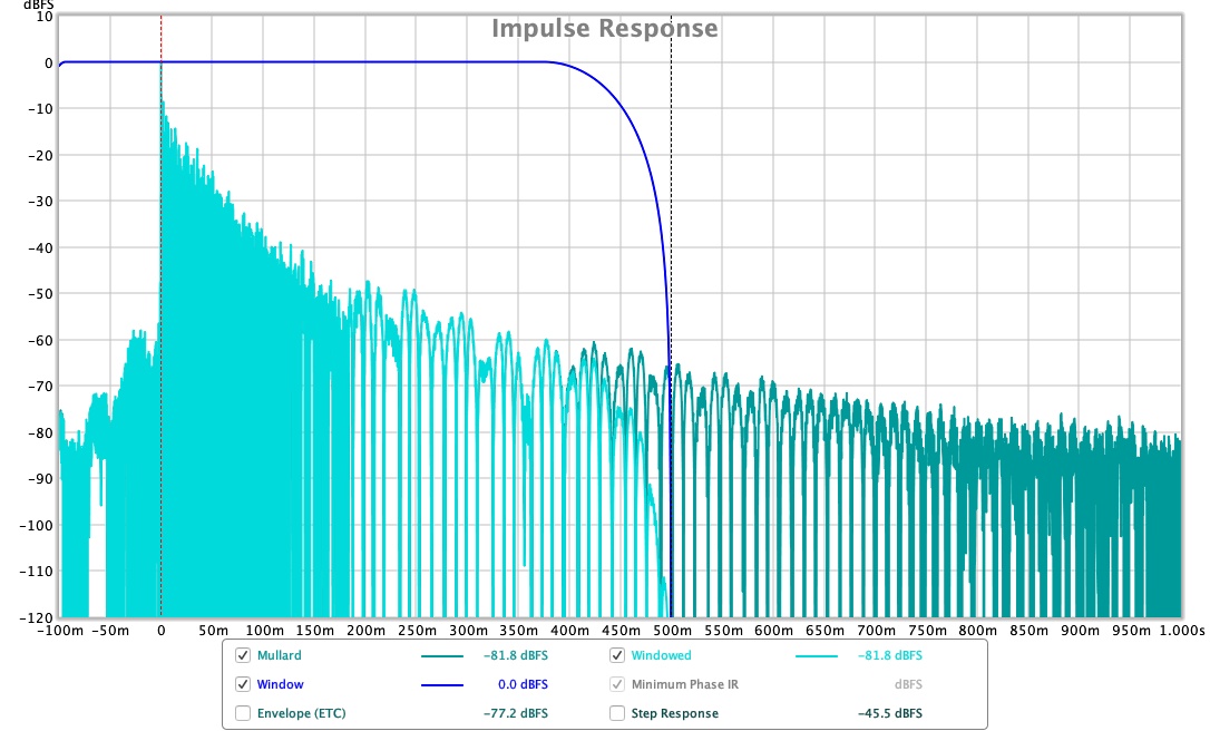

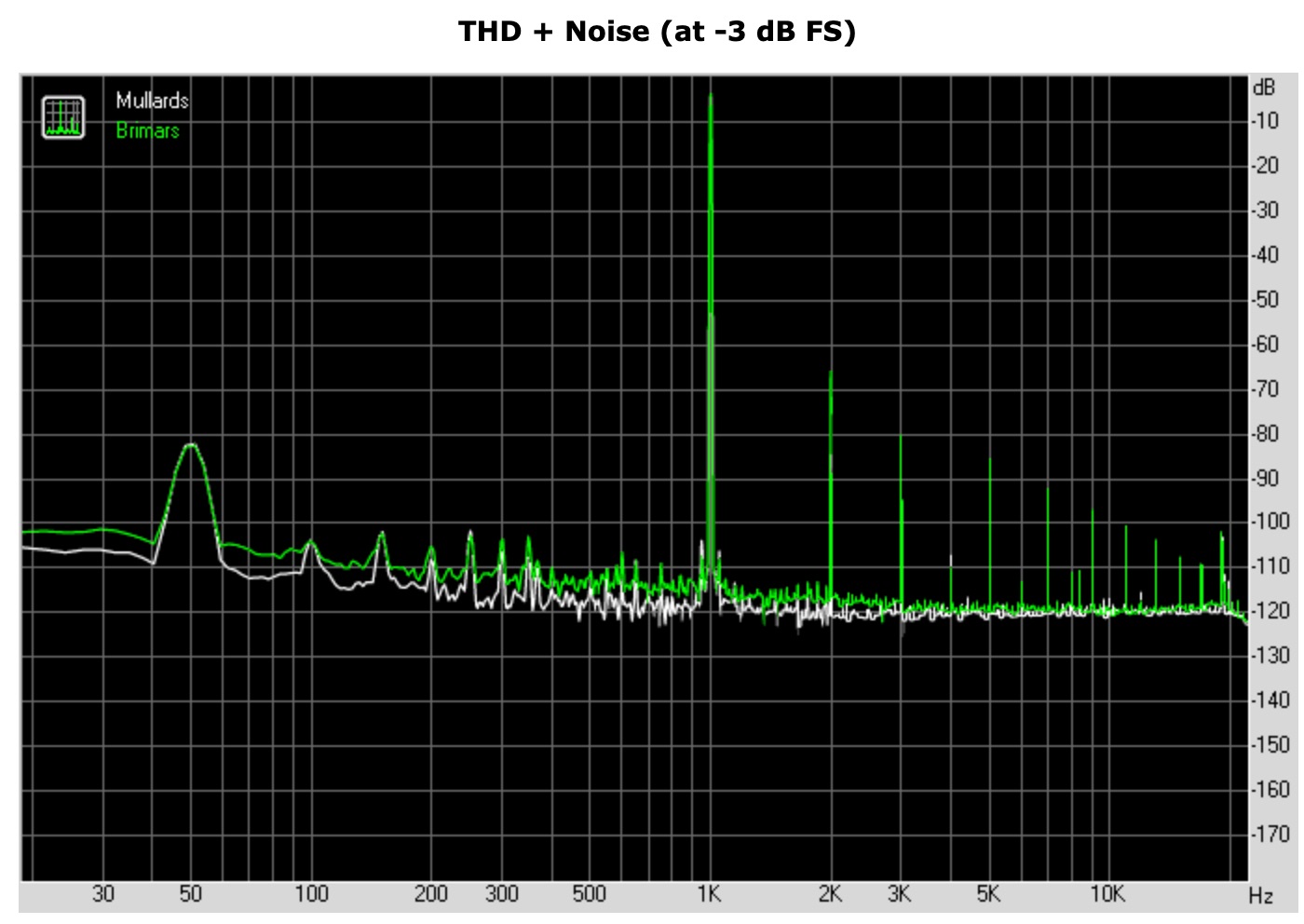

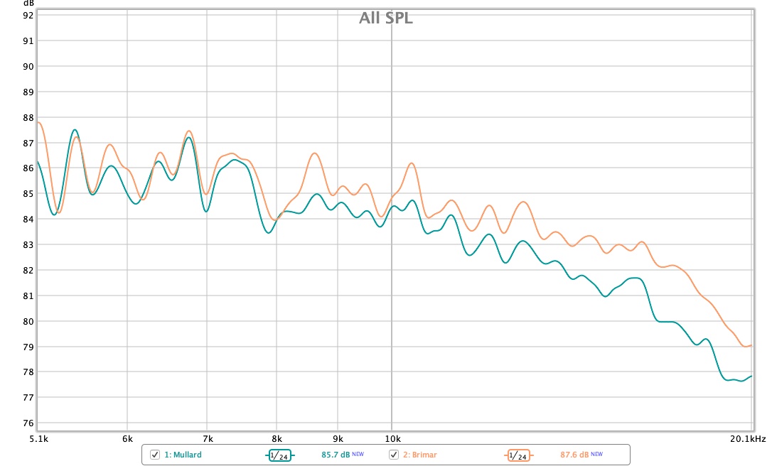

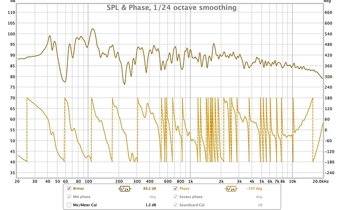

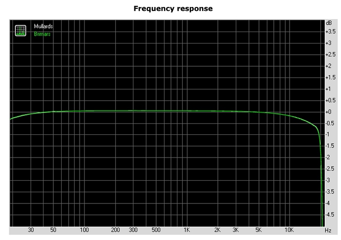

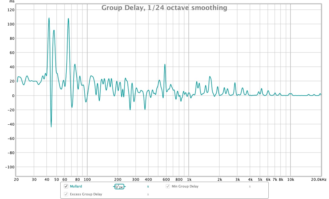

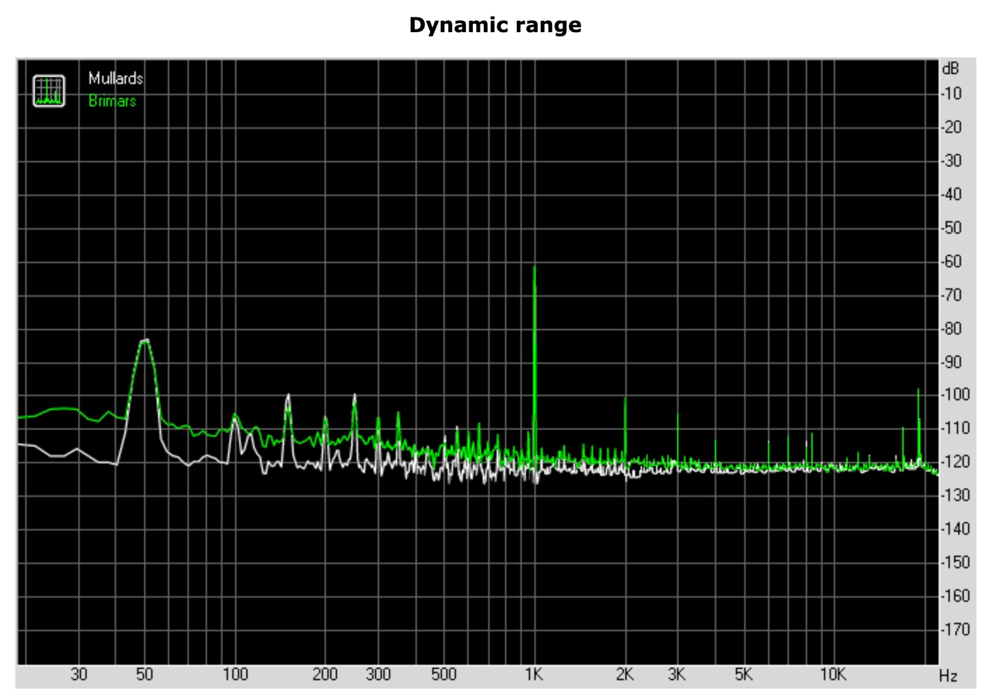

После данной беседы мне стало любопытно: если я слышу разницу между лампами и при этом она довольно значительная на слух, то ее наверняка можно легко обнаружить измерениями. Решил провести эксперимент. Есть у меня калиброванный микрофон UMIK-1 и программка Room EQ Wizard. Знания по использованию этих инструментов самые базовые, но думаю их достаточно, чтобы провести замеры правильно. А вот с трактовкой результатов надеюсь на помощь общественности.

Brimar звучат совсем по-другому. Я купил их уже после того как привык к Муллардам. Когда впервые вставил их в пред сразу почувствовал, что звук стал более прозрачным и хрустальным наверху, и вроде бы появились новые детали. Стал слушать на разной музыке. Где то на третий день, звук стал жутко раздражать. В верхнем диапазоне было что то не то. Особенную неприязнь стали вызывать громкие духовые крещендо, скрипки, высокие ноты женского вокала. Вот уж не знал, что лампы могут страдать цифритом

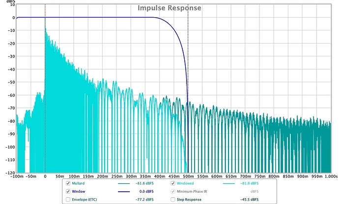

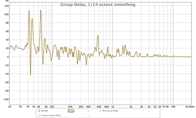

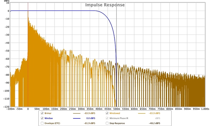

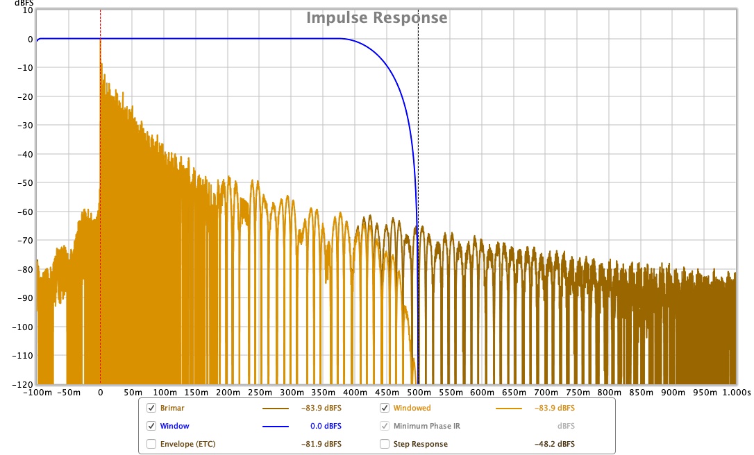

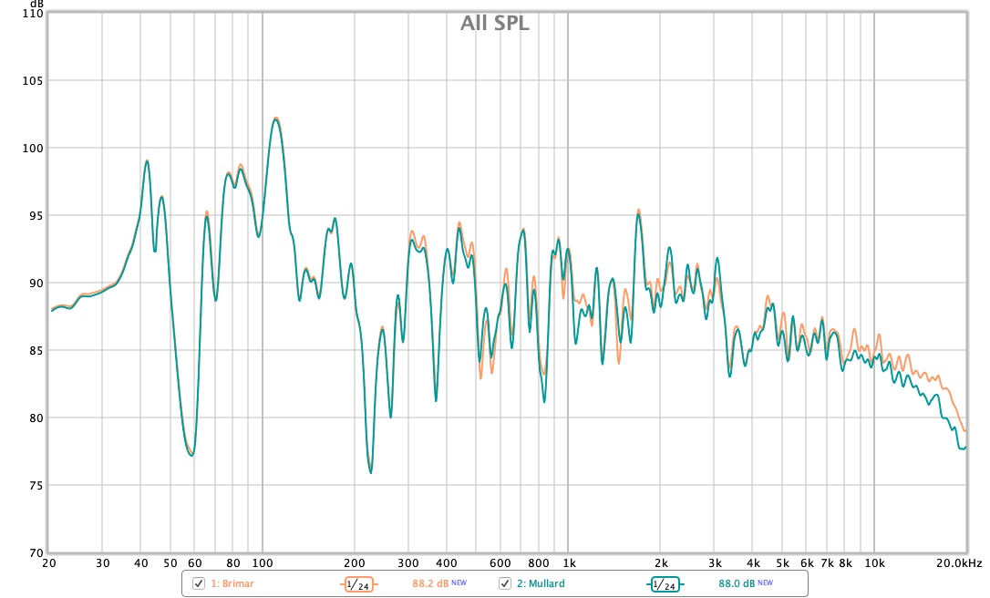

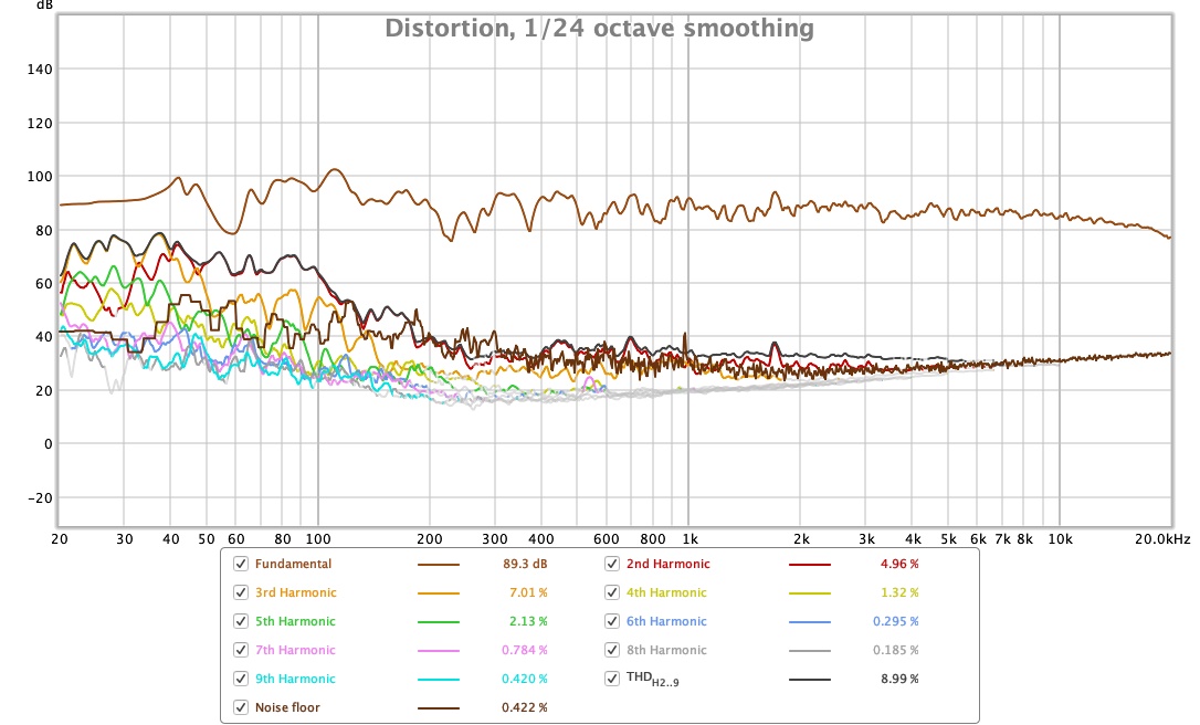

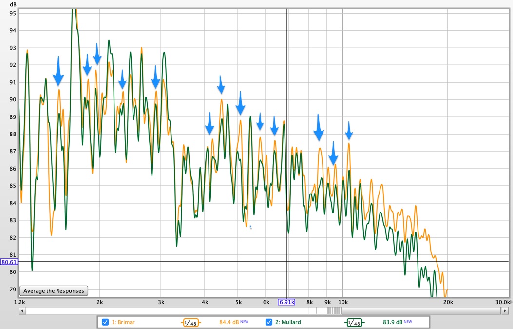

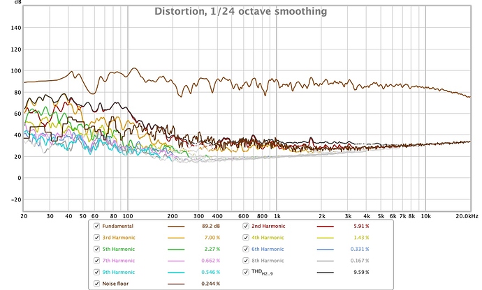

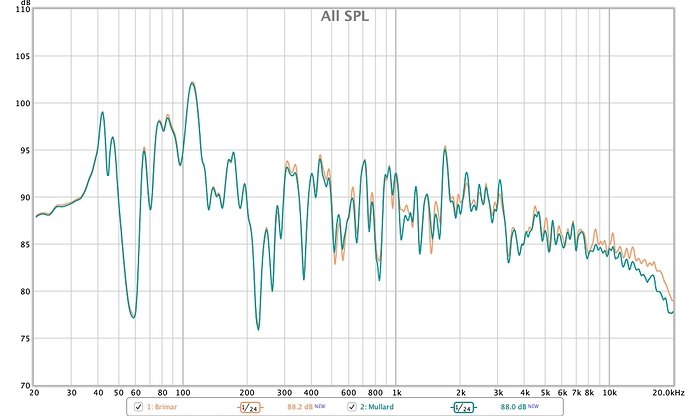

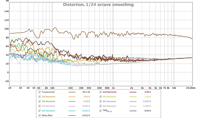

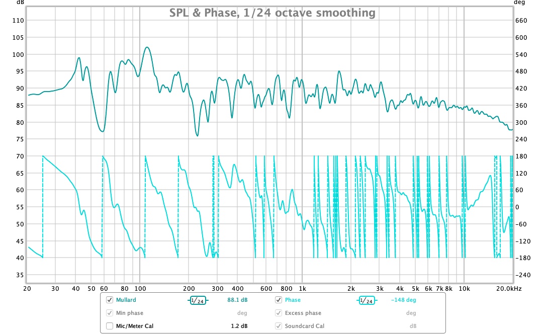

В общем, на мой слух разница между двумя лампами огромная. Попробуем рассмотреть ее на графиках. Замеры провожу в равных условиях на одной и той же громкости, меняю только лампы. Использую 25-секундный свип от 20 до 20000Гц.
