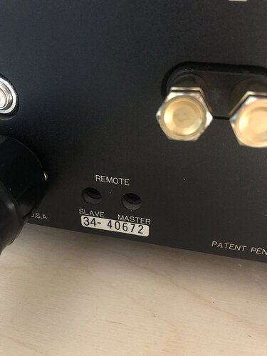

Может кто-то подскажет для чего эти входы или выходы на krell ksa 300s Slave и Master
Это для Каст- шины согласования с креольским предом? Перелопатил весь интернет, не могу найти. В мануале написано что чтоб узнать что это такое и как пользоваться, свяжитесь с представителем
Что бы несколько усилков выключать с одного пульта/кнопки. И чтобы их индикаторы синхронно работали.
Спасибо, добрый человек, помогли разобраться. Я так понял что к звуку это отношения никакого не имеет, а только для управления, например- пред и два моноблока, верно?
Есть ли смысл этим пользоваться с предом и одним усилителем. Поясните пожалуйста, что это даст или не даст.
Еще раз спасибо большое)
Я лишь почерпнул информацию из мануала по ссылке. И как я понимаю из прочтённого в мануале - нет. Этим контактом соединяются только два или более KSA усилителей.
К звуку никакого отношения это не имеет.

А что даст соединение преда с одним усилителем по этому подключению, поясните пожалуйста.
И где найти этот кабель, для этого соединения что он из себя вообще представляет?
(Усилитель ksa 300s, пред krc 2)
Допустим, включение преда будет включать усилитель из режима стенбай…
Чаще всего, это двухжильный проводок с двумя двухконтактными миниджеками… больше там ничего экзотического нет.
Если усилитель хотим включать от преда, то в пред вставляем в гнездо master(вернее там их два одинаковых), в усилитель slave, от усилителя можно включить что то еще, где есть гнездо slave.
Спасибо, Алексей.
Смысл понял. На преде нет кнопки выключения или стен бай. Он рекомендуется производителем быть всегда в сети. В нем скорее эти входы для стыковки и управления с двумя усилителями, иного объяснения я не вижу
Однако там есть гнезда remote… тогда надо найти и посмотреть мануал… не просто же так они там сделаны. Усилитель в ремонте у меня такой был, преда, увы, живьем не видел.
Да, два усилителя будут включатся без проблем, один ведущий, второй ведомый…
В принципе, это довольно распространенный стандарт и у других производителей.
