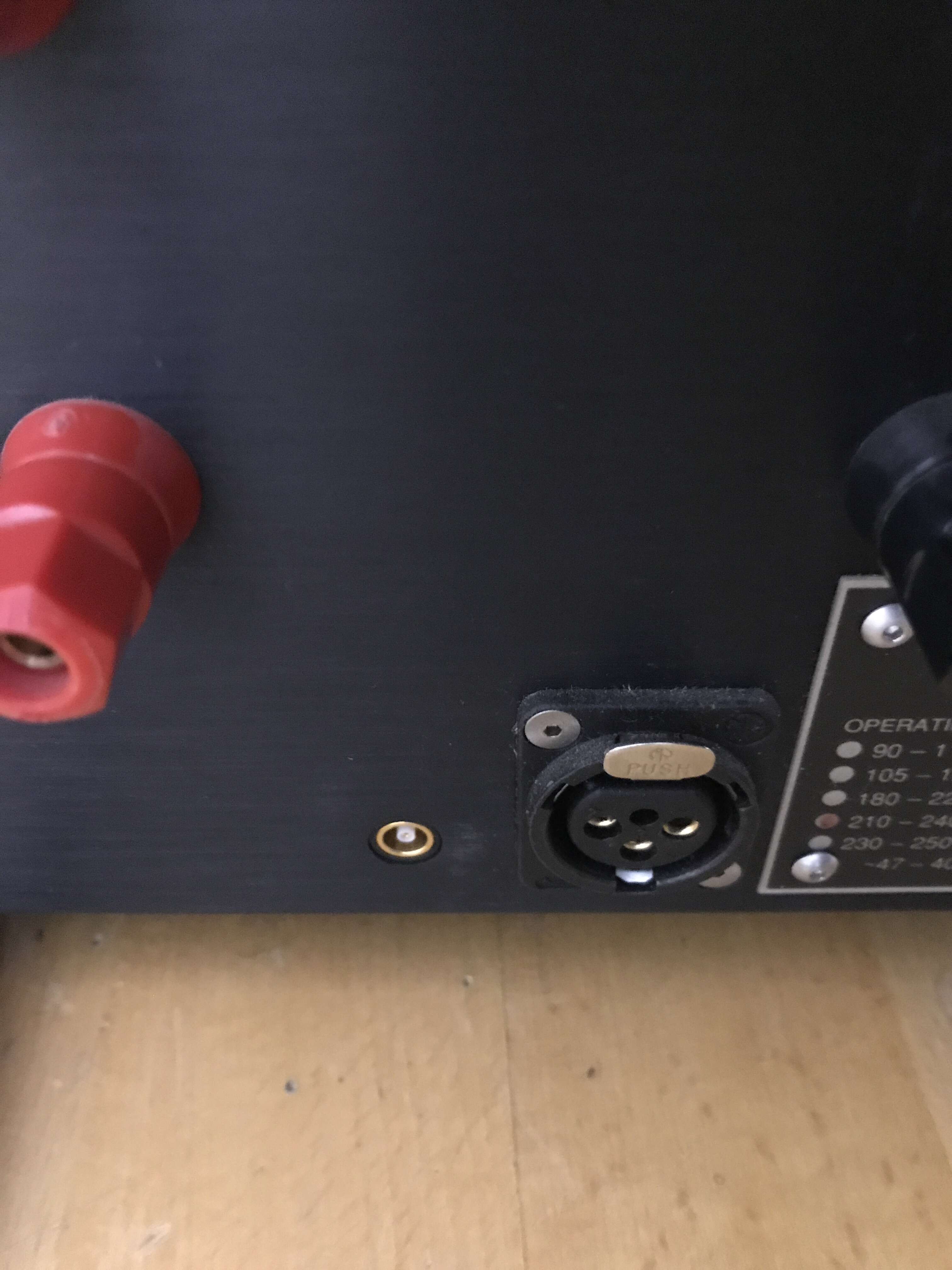

Если будет пред с небалансным выходом, например ламповый, то каким образом подключить предпочтительнее: адаптер RCA-camac, кабель RCA-XLR, адаптер RCA-XLR, вместо терминалов camac установить RCA (надо рассверливать посадочное отверстие)?
Обязательно мощник выставить по фазе! Вся техника мл звучит как надо когда по фазе выставлена.
Ничего не надо рассверливать. Пользуйтесь рса и всё. Но лучше взять конечно балансный.
А что мешает подключить хорошим RCА - RCA ? Или у вас от преда 20м до мощника ,да еще по полу куча проводов с наводкой? То есть студия и XLR это необходимость ? Если у вас 1-3 м между аппаратами ,то к чему это? Или вас смущает то, что сигнал через небаланс -межблок будет чуть ниже,чем с XLR ? Чуть тише -это не значит хуже, чем ХLR ,где сигнал чуть громче и из-за этого кажется, что несет больше информации -вот и весь фокус, Уравняйте уровни сигналов и всё станет ясно … Это для дешевых современных гаражных аглицких усилков -типа со студийными корнями -которые звучат он типа только сXLR:smiley: А вот переходники всякие -это зло реальное
Так там нет на вход терминалов RCA. Только XLR и camac
Что переходников нету что ли? Перехолники камак это и есть рса, просто не нудео делать так рса-хлр.
Рса-рса хлр-хлр
Babay уже отписал вам …camac же есть -чего еще ? Во времена МЛ29 сказок про ХLR не было - чудо звук несколько другими методами получали и с RCA

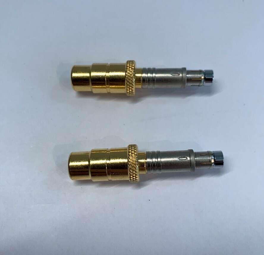

Так переходников-то RCA-camac у меня нет. Поэтому и спросил про предпочтительный способ. RCA кабель я же не могу напрямую в дупло камак засунуть. Значит надо покупать переходники. Есть у кого на продажу? В сети видел два вида. Одни полностью желтые, другие пополам желтый/белый. Какие лучше?
camac -RCA купить и шнурок RCA_RCA, если пред будет с RCA
