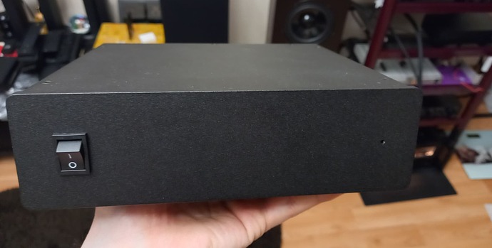

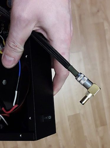

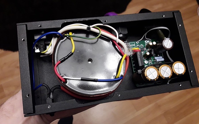

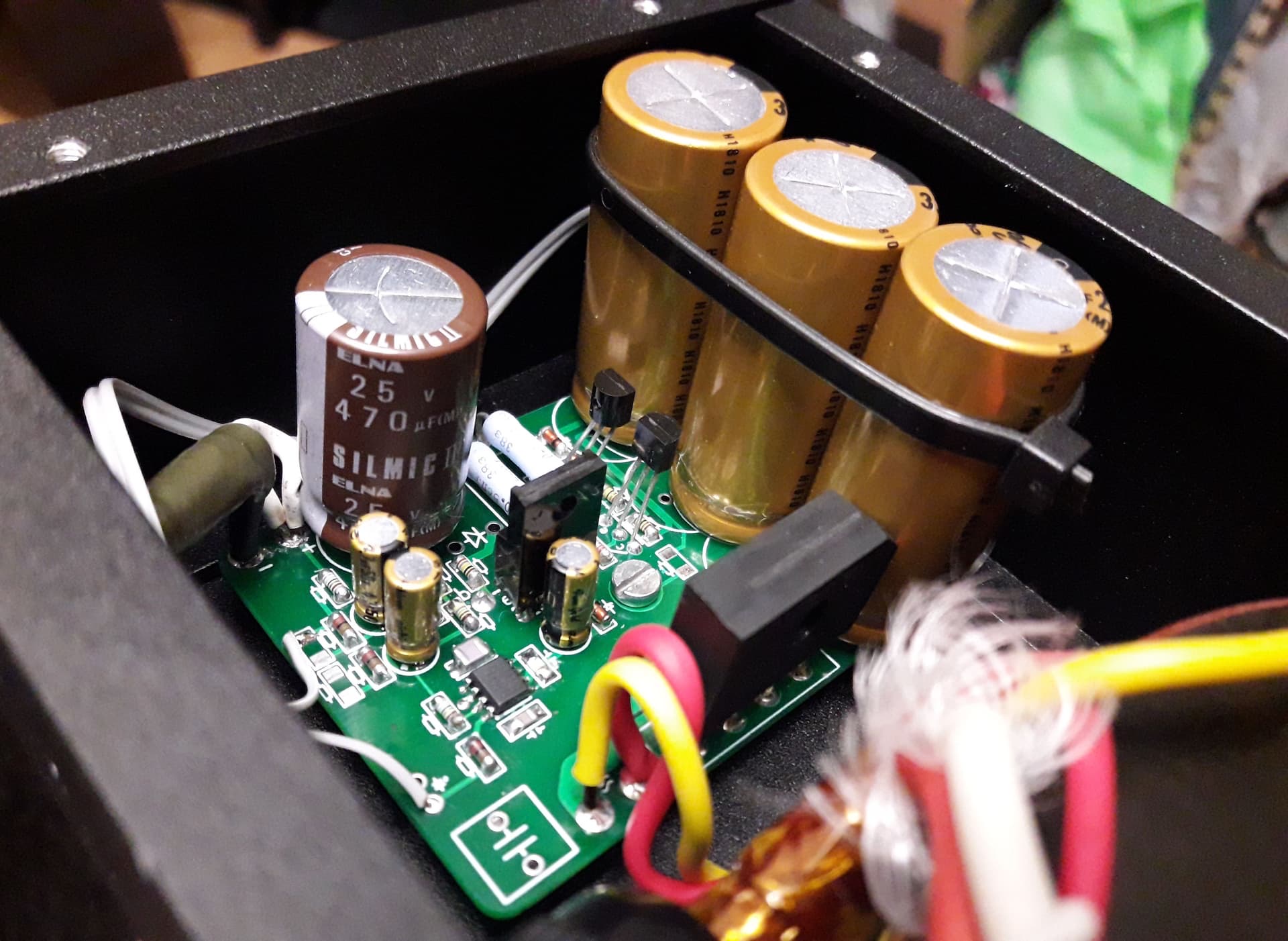

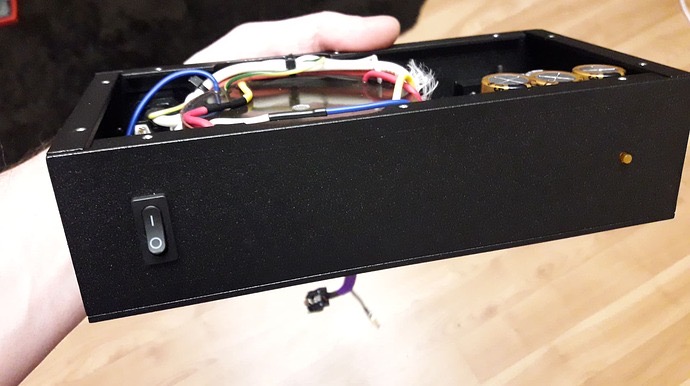

Александр, хочу сказать спасибо вам за отличный ЛБП по индивидуальному размеру. Хорошо встал в стандартный слаботочный щит abb для запитки роутера от ростелеком. Планировался как задел на будущее (для знакомства со стримингом), но крайне неожиданно прокачал изображение на тв😁 Картинка прям радует теперь👍 В общем и здесь оно работает🤝
К сожалению фото не сделал сразу, а долезть внутри встроенного шкафа проблематично, поэтому с вашего позволения размещаю ваши:

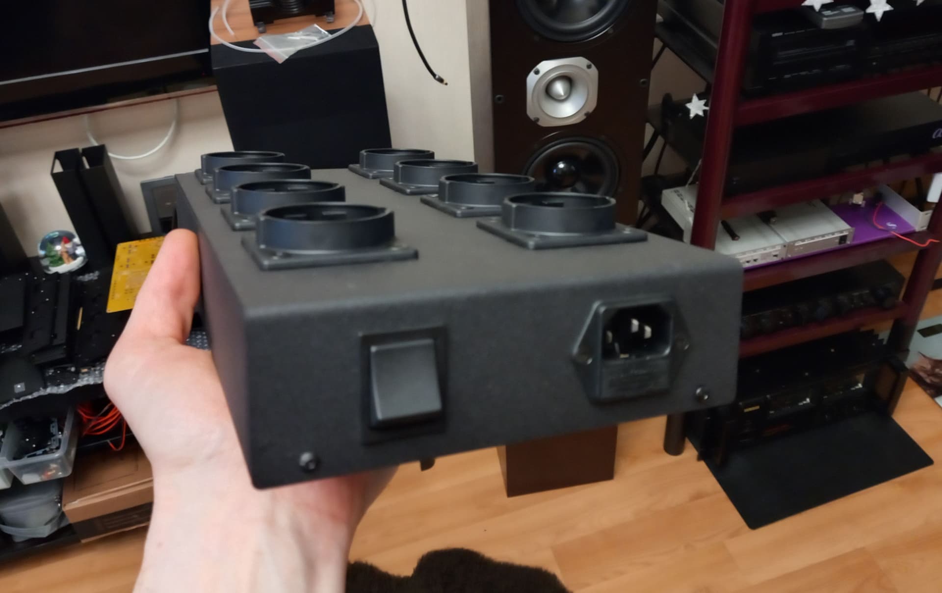

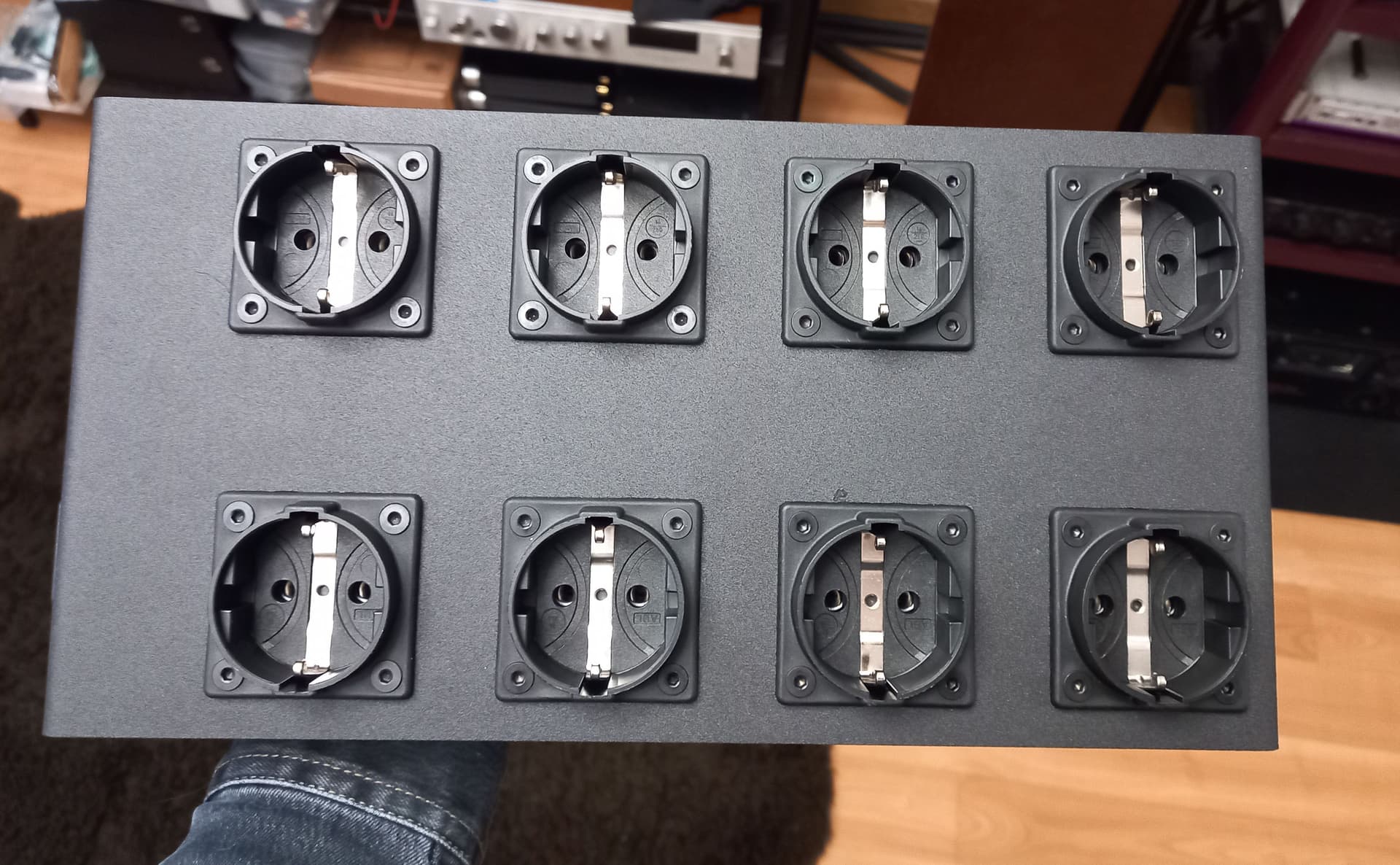

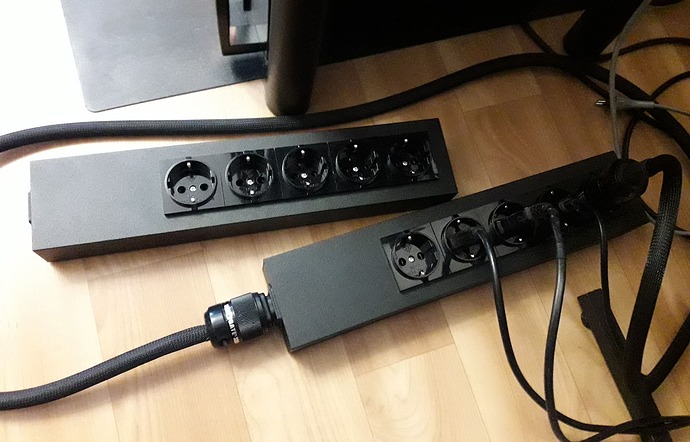

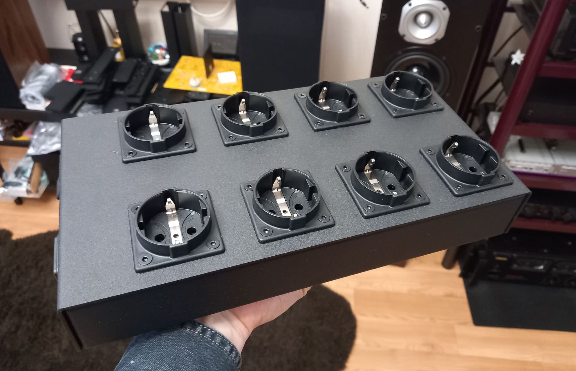

Внезапно стали спрашивать у меня распределители по типу тех что я делал в прошлом году. Откопал у себя последние 10 розеток, тех самых, два последних корпуса, и собрал пару распредов:
Сделано чуть иначе чем раньше - без платки с детальками, т.е. фильтрации вообще никакой, только чистый распределитель. Зато на таких же правильных проводах что и раньше, и распайка звездой, от самого входного инлета.
Техническая часть - долговременная нагрузка на любую розетку до 1,6квт, на весь распред такая же. Установлен предохранитель на 8А. Разводка медным многожильным проводом сечением 1,3 кв.мм.
Один распред уже ушёл, остался последний. Цена такая же баргинистая как раньше, кому интересно пишите в личку.

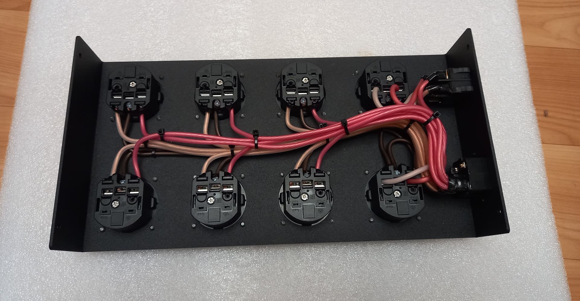

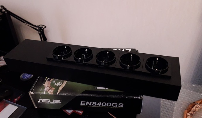

Очередной распред:
Разводка фуджикурой, звездой от входного разъёма. Две первые розетки отключаемые. Внутри выглядит так:

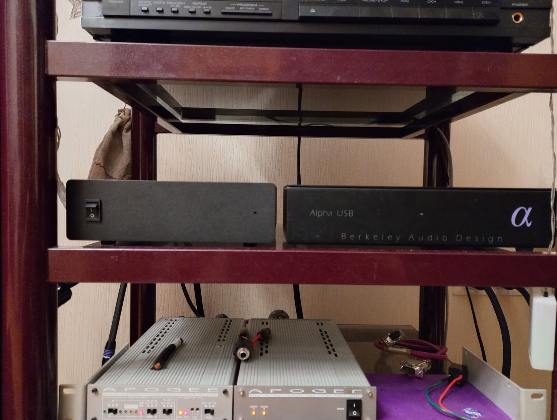

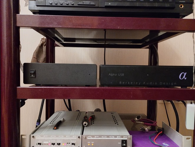

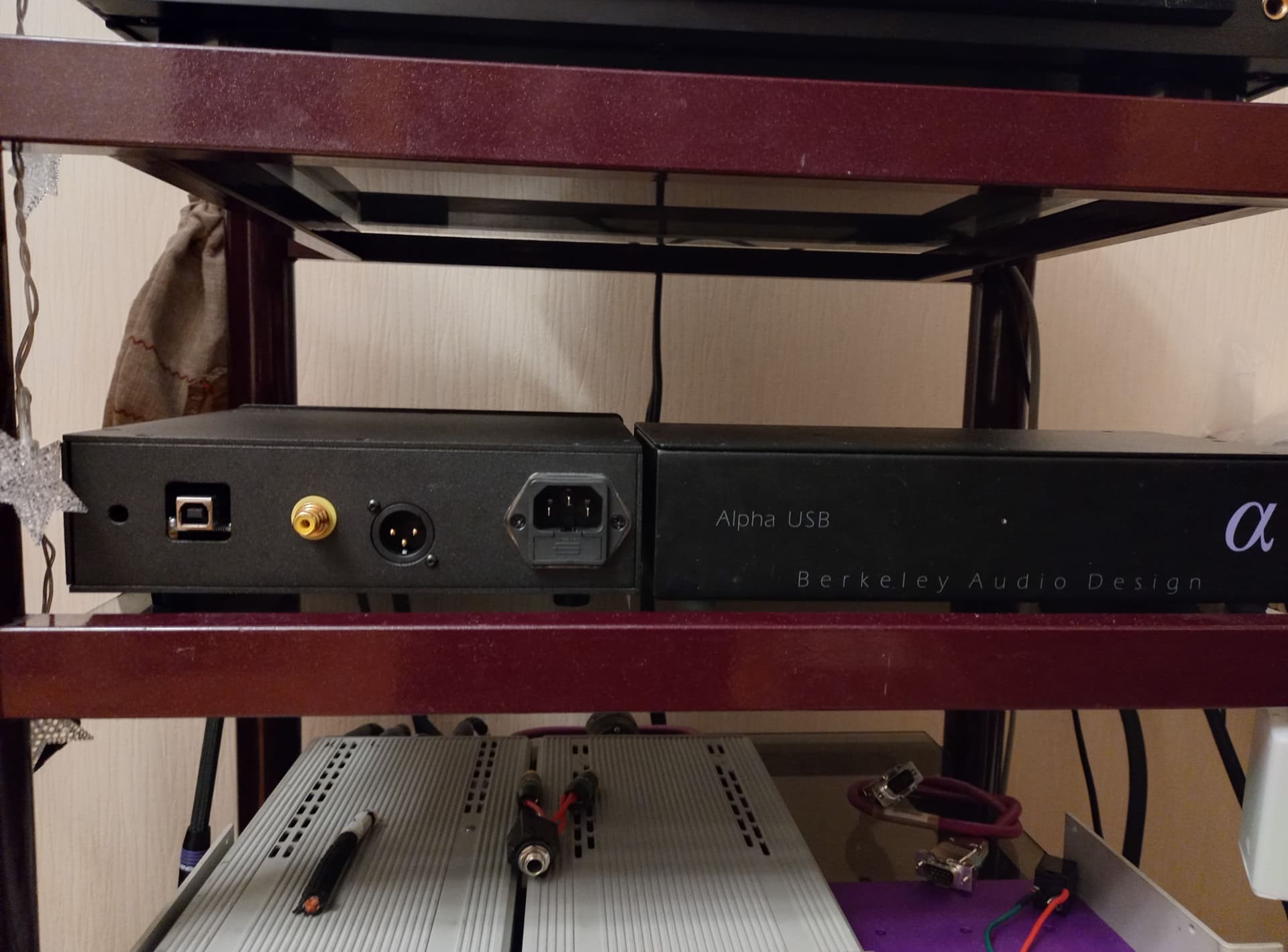

Ещё немного наброшу интересного.
Даже не знаю, имеет ли смысл делать более подробное описание, т.к. проект в нынешних реалиях по сути мертворожденный. Повторить такие штуки пока что нереально.
Вкратце: все лучшие наработки по питанию за все годы экспериментов - транс с секционированной намоткой, три ультра малошумящие линии питания (одна полностью независимая для xmos, одна для проца и генераторов, и одна для выхлопа), полная изоляция от УСБ (даже питание с усб не используется), гальваническая развязка выходов от схемы.
Однако пара экземпляров была сделана, один остался у меня в системе навсегда.
Я как заинтересованное лицо своё мнение придержу, однако по отзывам как минимум трёх независимых людей, мнение которых мне важно, оно звучит лучше чем беркли. Сравнивалось, как видно по фото, непосредственно.
Отдельное огромное спасибо владельцу беркли за предоставленный для сравнительных тестов аппарат
