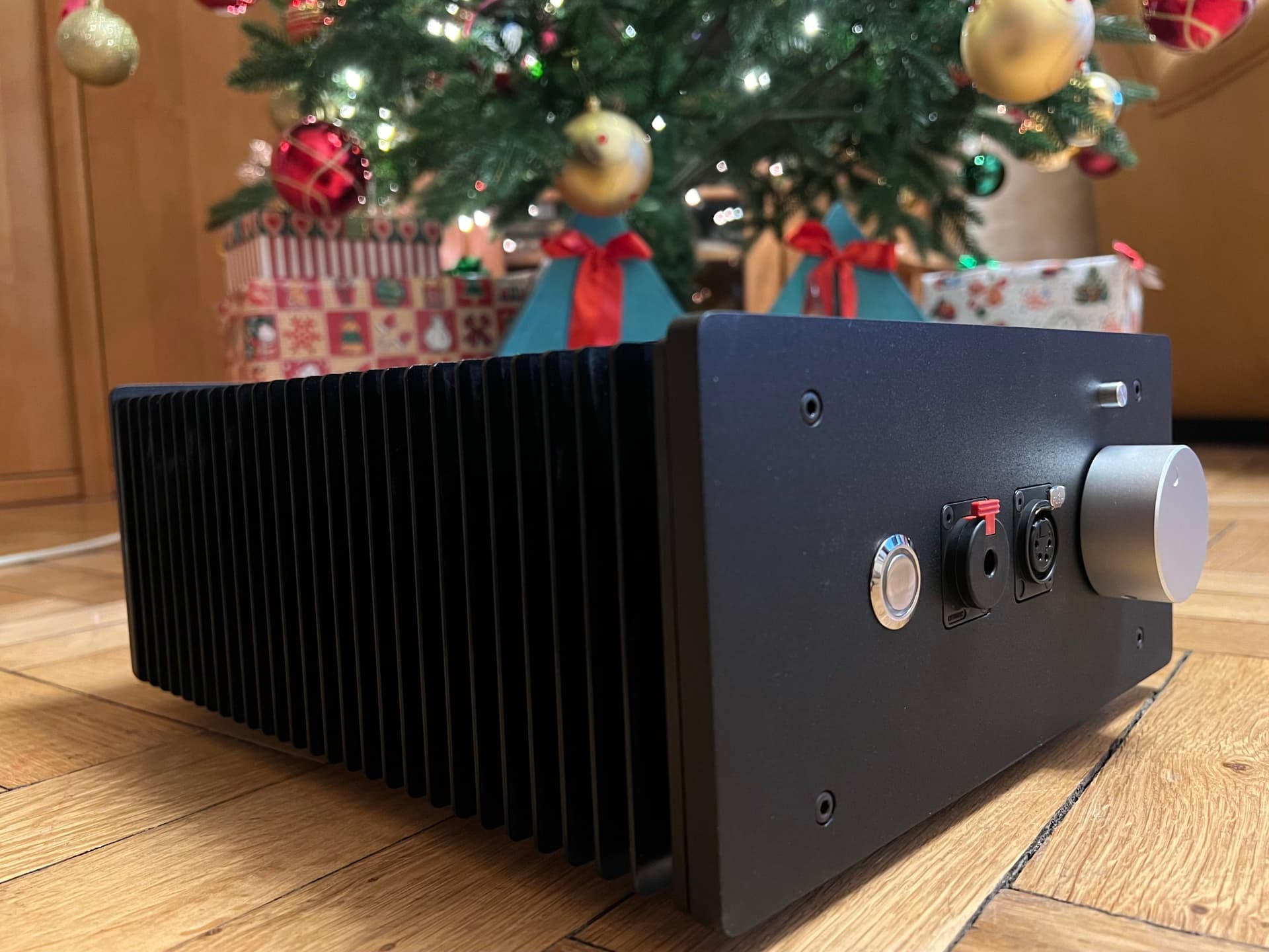

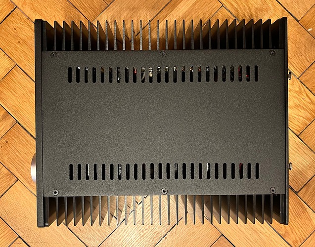

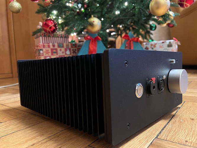

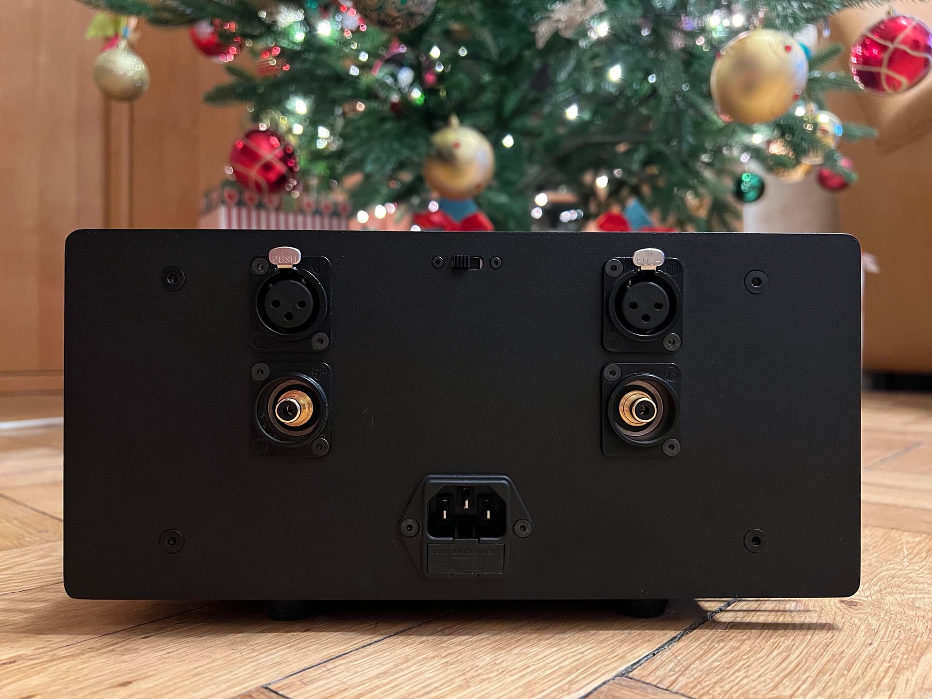

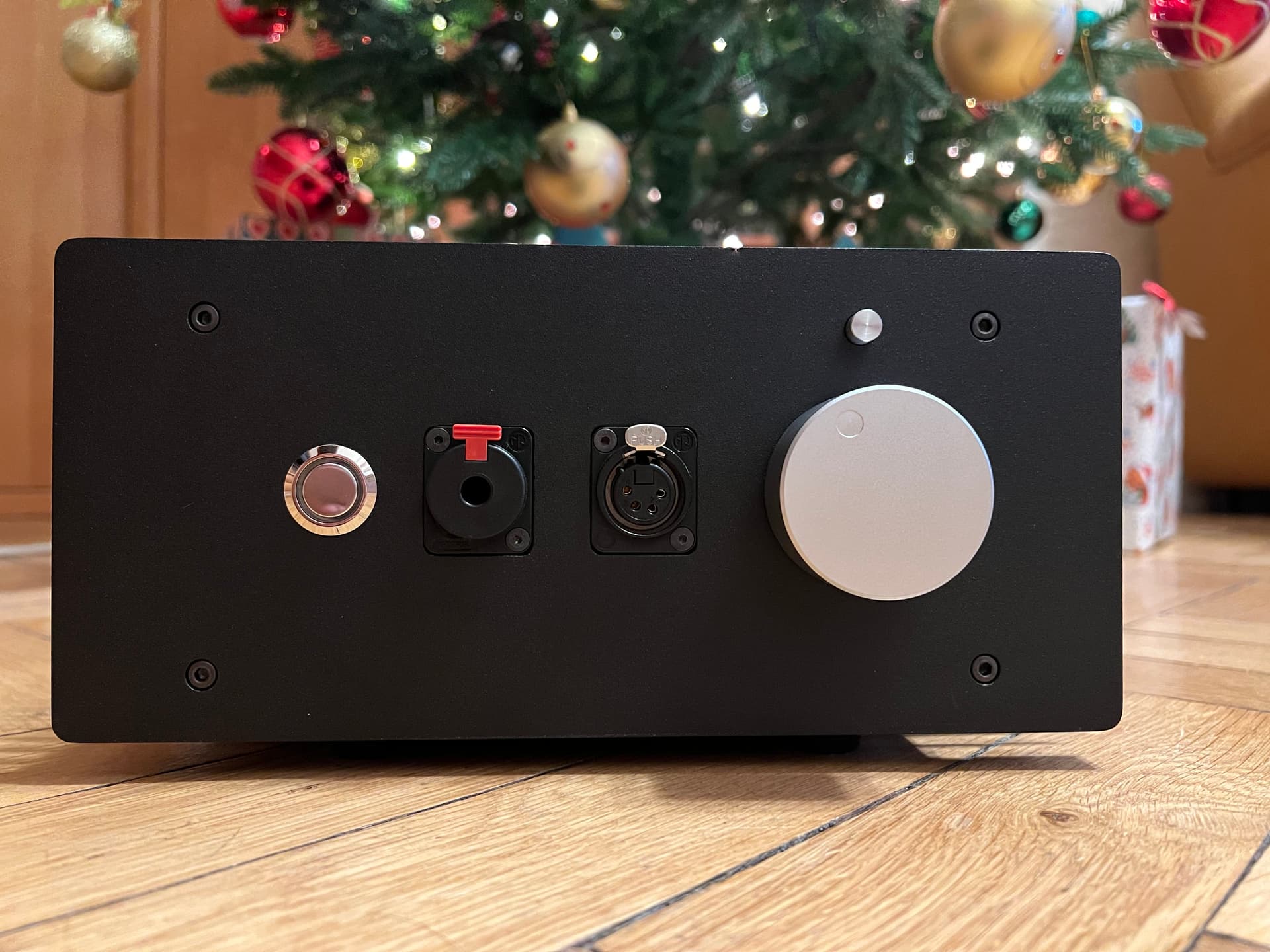

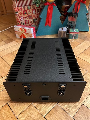

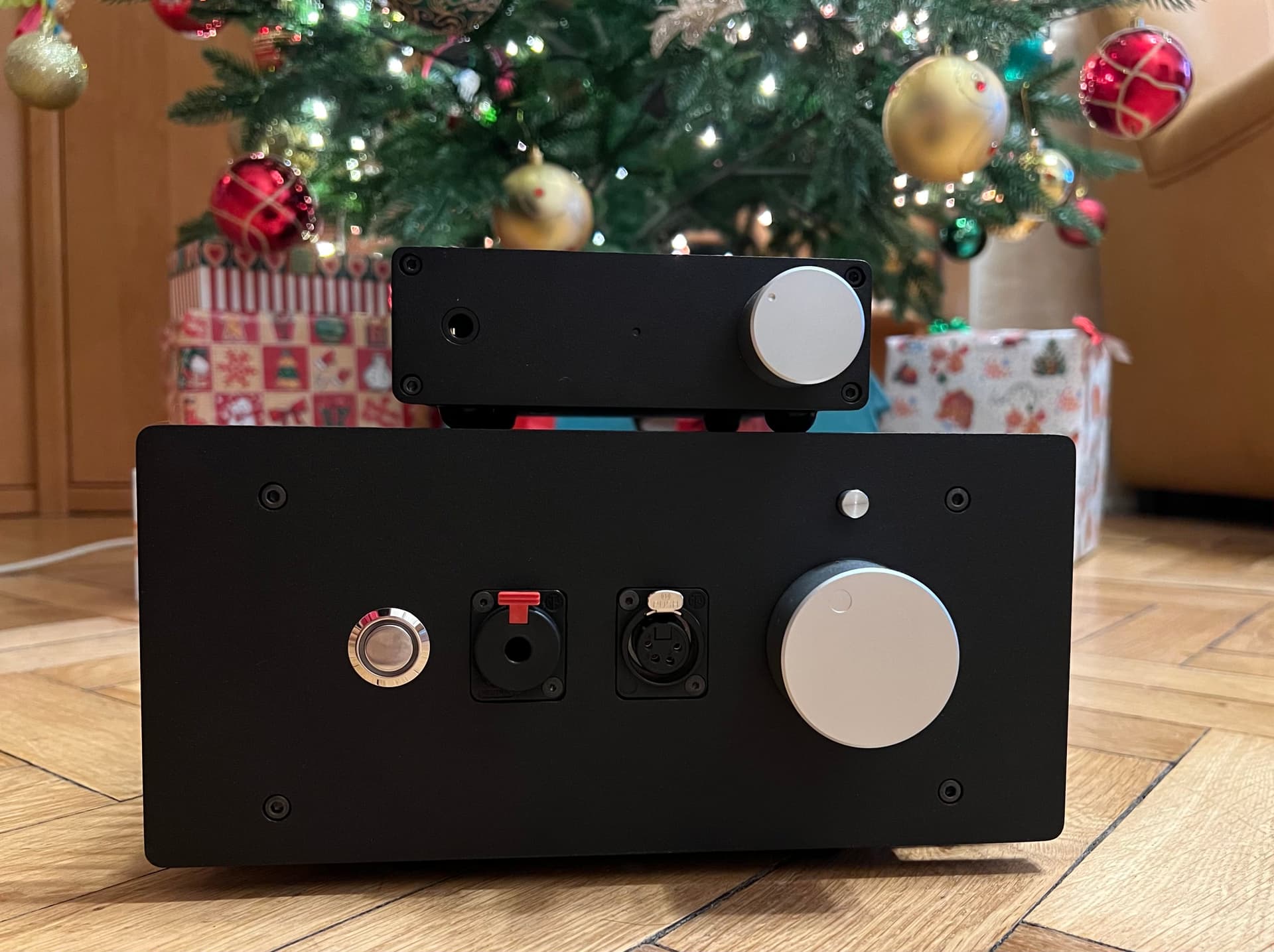

Итак, наконец то закончен проект нового, последнего усилителя 5-й серии - 5.2.
Эти аппараты вобрали в себя весь предыдущий опыт в построении усилителей, в том числе некоторые приёмы которые я отработал на ламповой аппаратуре.
Усилители полностью сделаны только под наушники, никаких выходов на АС и прочих излишеств там нет. Собственно изначальная идея - сделать такой же топовый (или даже лучше) как двухблочный 5.1, но при этом вменяемых габаритов.
Выходной каскад без ООС, большой ток покоя позволяет на нагрузке выше 20 ом и выше не выходить из класса А.
Структура усилителя - высокоточный шаговый регулятор громкости на 259 шагов, далее отдельный УН с глубокой ООС, и безООС-ный выходной каскад. Так же на балансном входе имеется полностью дискретный преобразователь балансного сигнала в небалансный.
Все блоки не содержат ни одного “проходного” конденсатора. Питания все стабилизированы, причём левый и правый каналы питаются от своих обмоток трансформатора, и, соответственно, своих стабилизаторов.
Схемы стабилизаторов полностью дискретные. Питание преобразователей баланс-небаланс дополнительно дофильтровано.
Питание РГ так же стабилизированное, на полудискретных стабилизаторах параллельного типа, которые питаются от отдельных обмоток трансформатора.
Всего в аппарате 7 стабилизаторов, не считая простых стабов питающий сервисные ОУ.
Нулевое постоянное напряжение на выходе схемы держит корректирующая схема на ОУ. Но релейная защита на всякий случай так же присутствует, она же обеспечивает защиту от “щелчков” при включении и выключении аппарата.
Энергоёмкость основных линий питания составляет 80000мкф, причём половина этого стоит до стабилизаторов, а половина после. Это обеспечивает максимально быстрый отклик БП на все потребности нагрузки.
При настройке звука ориентир был на более глубокую проработку середины, более ровный тональный баланс чем я делал ранее, что позволило так же расширить сцену и улучшить разрешение во всём диапазоне по сравнению с предыдущими усилителями линейки.
При не самых наверное чемпионских уровнях формальных искажений (вплоть до 0,2% при уровне громкости на грани клиппинга), удалось добиться самого высокого уровня проработки материала, при отличной слитности звучания. Динамика, как макро так и микро, просто потрясающая.
В результате от музыки просто не оторваться. Я его часами слушал, при каждом изменении и подстройке мелких нюансов.
Звучание настраивалось не яркое, скорее слегка тёмное, но не с избытком баса, а скорее с подробной его проработкой.
Технические параметры:
Мощность до 14 ватт в канал на 10 ом, до 7 ватт на 20 ом, и до 3,5 ватт на 40 ом.
Потребление порядка 80 ватт на холостом ходу, и до 120 ватт под нагрузкой.
Коэффициент усиления около 15. Есть переключатель который обрезает этот параметр до 5, это может быть полезно с некоторыми видами наушников или источников сигнала.
Уровень искажений на нагрузку 40 ом при мощности 1 ватт порядка 0,02%.
Входы - один балансный и один небалансный.
Входное напряжение не более 2в RMS
Выходы - 6,3мм и 4 пиновый XLR.
Размеры - высота 13см ширина 26см глубина 34см
Вес 9кг

Недавно имел удовольствие послушать 5.2 - это просто бомбический усилитель! Со всей ответственностью заявляю, что для наушников он действительно интересней двухблочного 5.1, который я надеюсь получится столкнуть с 5.2 при участии лампового буфера.
Очень крутая разработка и безусловно достойный итог года :+1:
А какие наушники слушали? :slight_smile:
В наличии были только Snorry Si-1, но это мне удобно, поскольку они и у меня гостили пару недель, так что есть с чем сравнить хоть и не лоб в лоб, но хотя бы по памяти )
Тут проводя в меру абстрактную аналогию, можно сказать, что наушники с 5.2 дают примерно то же, что дает сейчас акустика с 5.1 + ламповый буфер. Вот было бы интересно сравнить напрямую, 5.1 и 5.2 каждый с буфером и без. Может получится в следующем году, было бы прикольно.
По мне - аналогия будет безмерна :slight_smile:
Большее из АС в своей жизни, это С90 в виде саба пару лет в багажнике своей восьмерки в 90-ые :))
Ну тут как говорится - чем богаты ) Вот если получится столкнуть “лоб в лоб” - обязательно опишу опыт, а пока как есть. Как бы там ни было, 5.2 - очень серьезная штука которую лично я бы себе взял не задумываясь, если бы она на акустику умела отдавать звук. Даже без сравнения в лоб со своим хозяйством могу смело рекомендовать =)
