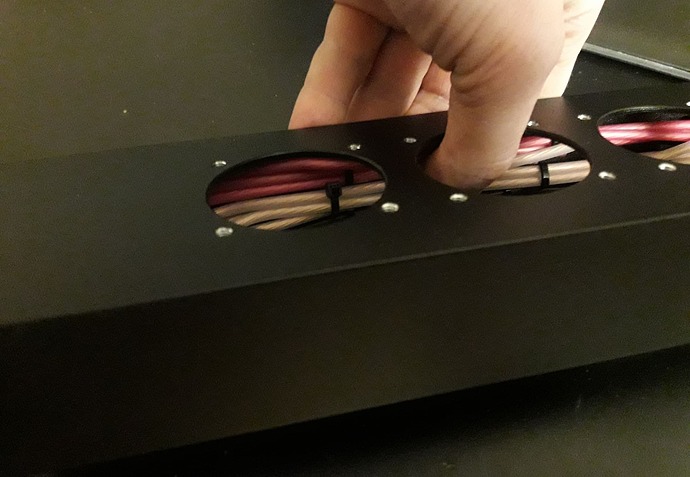

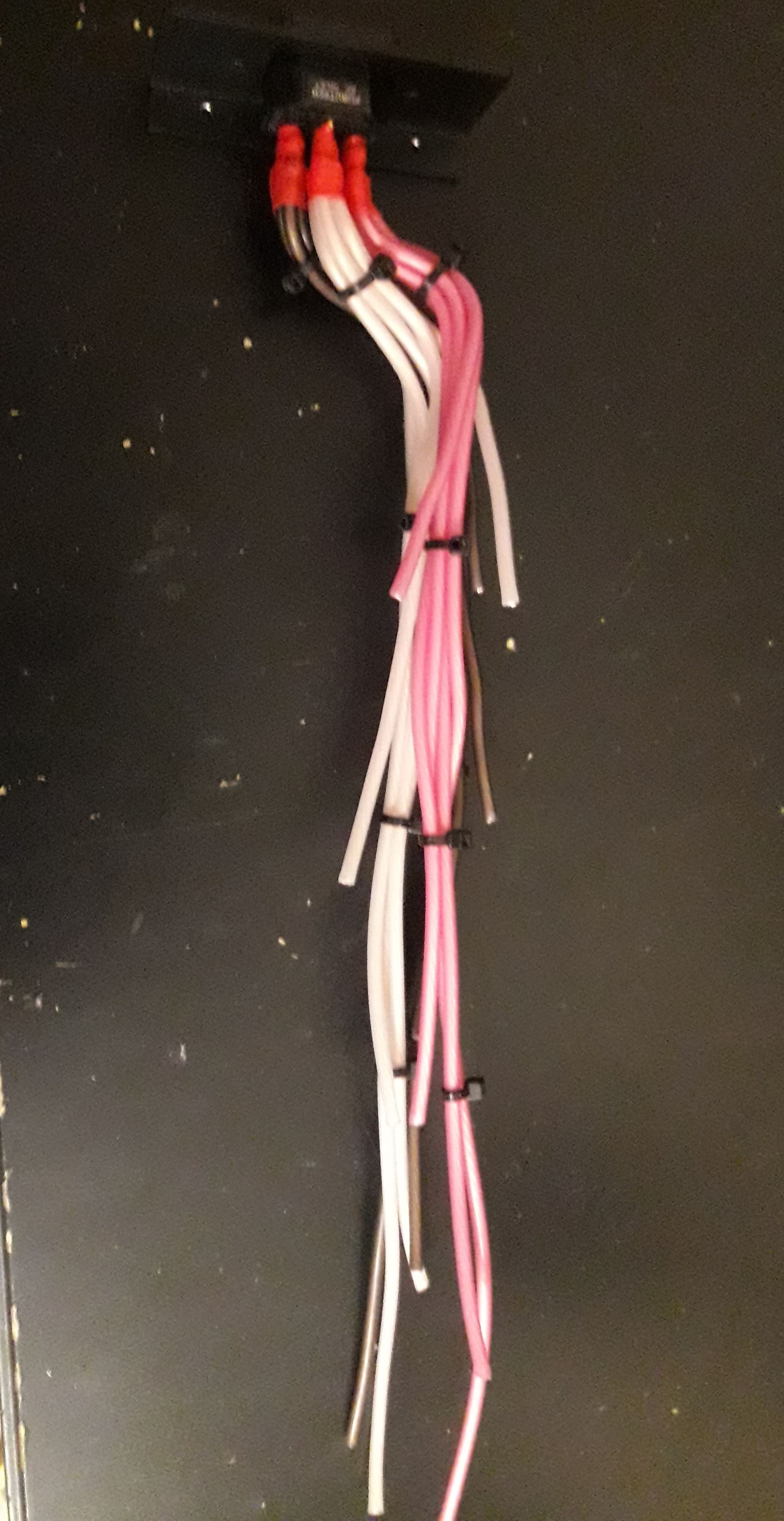

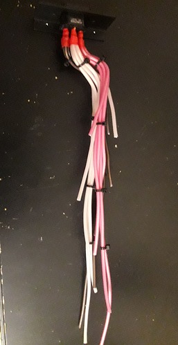

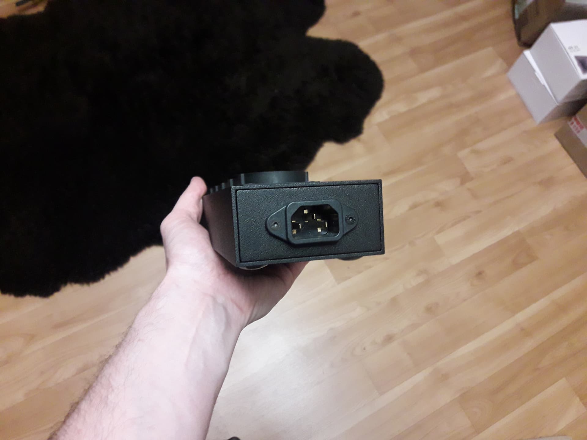

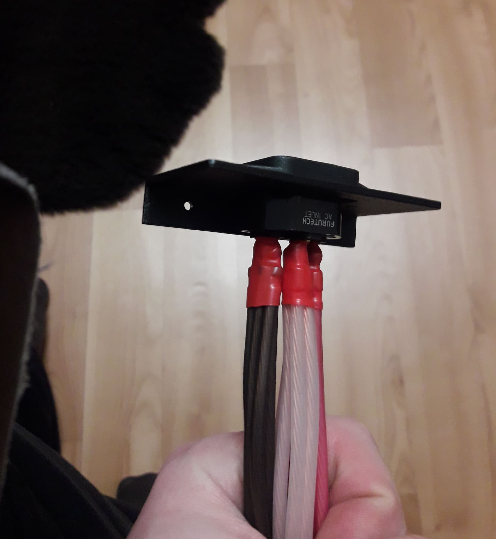

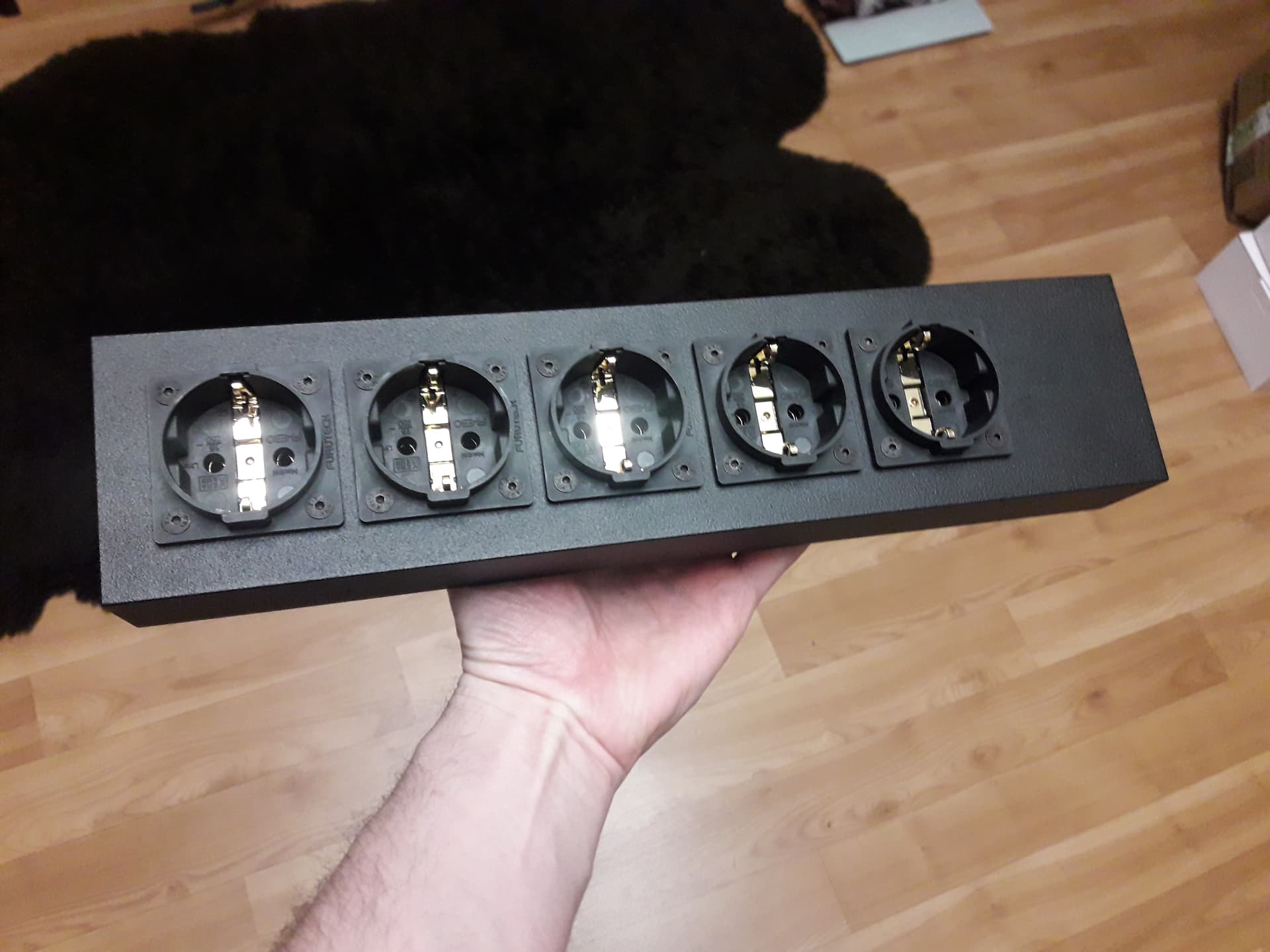

Ещё маленько фоток, в порядке юмора наверное. Вот так выглядит содержимое переноски на 5 розеток, разведённое со входного разъёма звездой. Жесть та ещё (и это ещё самая тонкая фуджикура какая была):
Внутри оно занимает всё свободное место по одной из сторон корпуса:
Зато внешне всё красиво:
Развести так 6 розеток уже просто нереально, только с какой то промежуточной шиной.
Именно такой меньше 2 кв.мм сечением в принципе нет, а так у них есть 1,25 кв.мм… ну, и меньше, но в других сериях.
