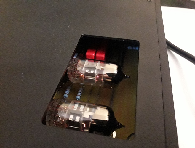

Закончен новый экспериментальный проект на лампах.
Вдохновлялся ламповым буфером-гармонизатором производства “НЭМ”, который когда то ко мне попал от Bato. Конечно, у меня всё радикально отличается - и схема, и детали, и звук, но идея разбавить лампой “каменную” составляющую звука аудио системы мне в принципе понравилась.
Аппарат сделан достаточно минималистично - один вход и один выход, плюс регулятор громкости на всякий случай. Индикации нет никакой, только тёплый ламповый свет от нитей накала :slight_smile:
Фактически его можно использовать как неплохой ламповый предварительный усилитель с одним входом. Вообще, этот девайс предназначен для установки между цифровым (или любым другим) источником и усилителем.
Лампы 6922 sovtek. Схема не сложная, но с очень хорошими характеристиками (искажения ниже 0,005% при выходном сигнале 2в RMS, короткий спектр искажений с преобладанием 2-й гармоники, огромный запас по перегрузке, и т.п.), но не это важно, а важно что это лампа :slight_smile:
Правильное питание в таких проектах играет важную роль, и оно было реализовано максимально просто и эффективно - диодный выпрямитель (сорри, кенотрон будет в следующий раз :slight_smile: ) + сглаживающий фильтр с индуктивным входом, + активный фильтр на полевике (как всегда тут есть свои тонкости, но их пока опустим).
Накал выпрямленный но не стабилизированный, + релейная защита от щелчков при включении/выключении. Все комплектующие подобраны под определённый архетип звучания.

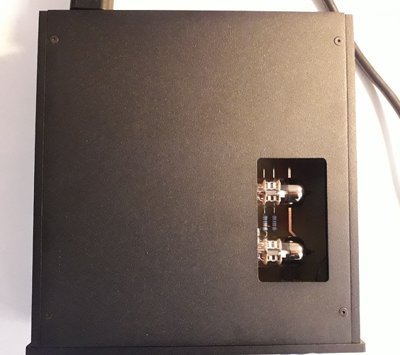

Размеры - ширина 22см, глубина 26см, высота 6см (да, он весьма компактный), вес 2,4кг.
Ещё из важных параметров - входное сопротивление 10 килоом, выходное 400 ом.
Немного фоток:
Звучит, на мой вкус, очень приятно, “ламповая магия” вполне себе присутствует. А если ещё лампочки поставить сименс…ммм. Но это как нибудь в следующий раз.
