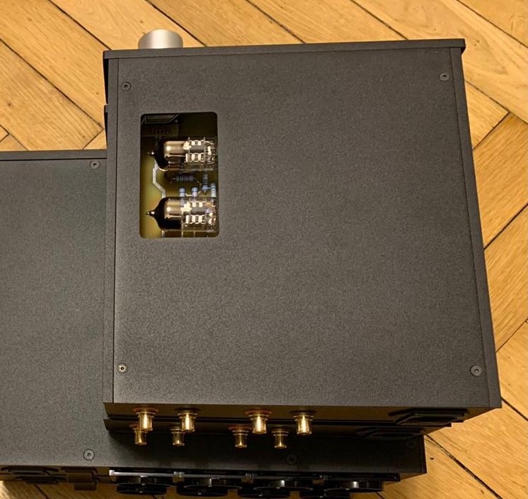

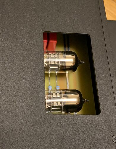

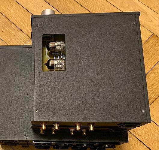

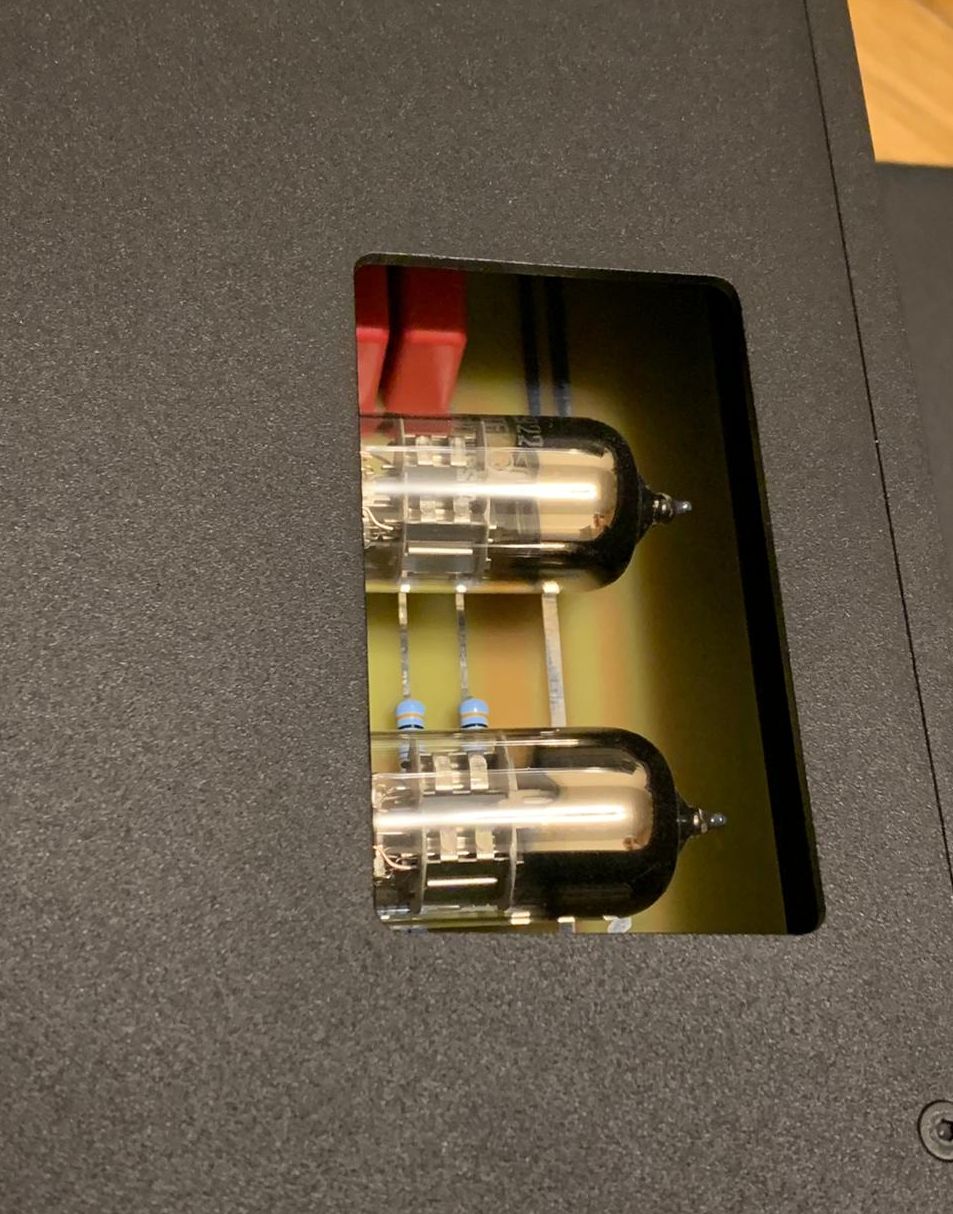

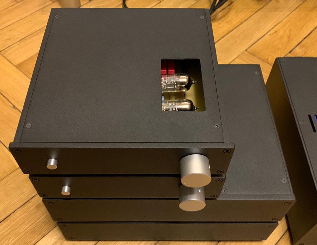

В продаже - ламповый гармонизатор на двух лампах 6922, который включается в сигнальную цепь перед усилителем мощности, и в принципе может там жить и работать в качестве предварительного усилителя, если вас устроит один вход и один выход. Имеется регулировка громкости, что ещё облегчает использование. Прибор создавался с целью добавить жизни в цифровые тракты и избавить их от “цифрита”, впрочем и в ламповом тракте он тоже может неплохо себя показать :slight_smile:
Подробно можно почитать вот тут - Усилители и другая продукция от @Shoker - #171 от пользователя Shoker
Находится аппарат в Москве, можно взять под залог на послушать. Цена 55 т.р.
