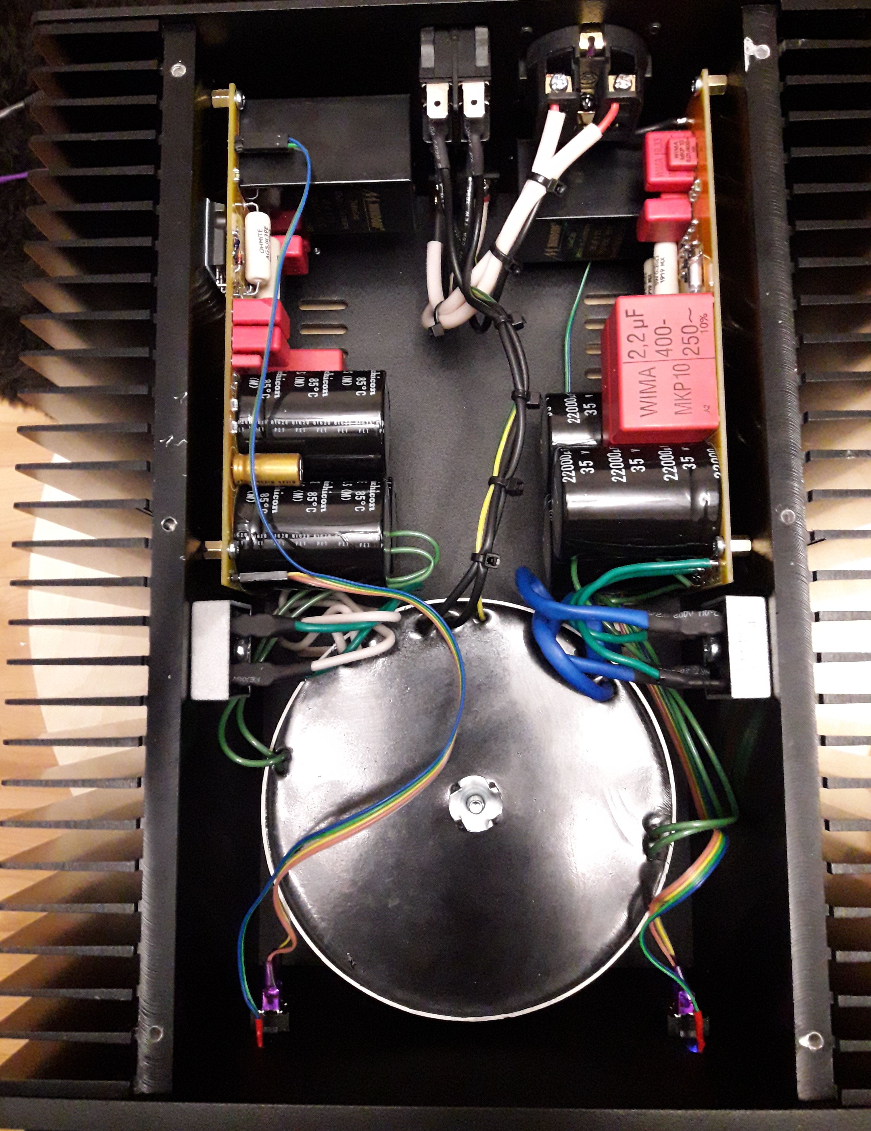

Третий вид стабилизаторов самый мощный и самый дорогой. Большая энерговооружённость, солидные шунты плёнки, и т.п. Эта плата отдельно продаваться не будет, я только буду собирать на ней готовые устройства. Связано это с тем что для её работы не подходят стандартные силовые трансформаторы.
Эта плата способна выдавать до 25 вольт (при необходимости можно обсудить изготовление и на 30 вольт) и ток до 10 ампер. На плате реализована возможность мягкого отключения схемы - чтобы отключать БП не отрубая сеть. Это во первых позволяет делать многоканальные БП с одним общим трансформатором и возможностью поканального отключения плат, а во вторых на плате в режиме откл. электролиты установленные после выпрямителя всегда остаются под напряжением, что резко сокращает время “прогрева” после включения схемы. Во всей остальной схеме электролитические конденсаторы вообще не используются - только качественный полипропилен, что позволяет схеме быстрее выходить на рабочий режим, и звучать лучше.
Над комплектацией этого вида плат я ещё работаю, но первые экземпляры уже есть, и выглядят они вот так:

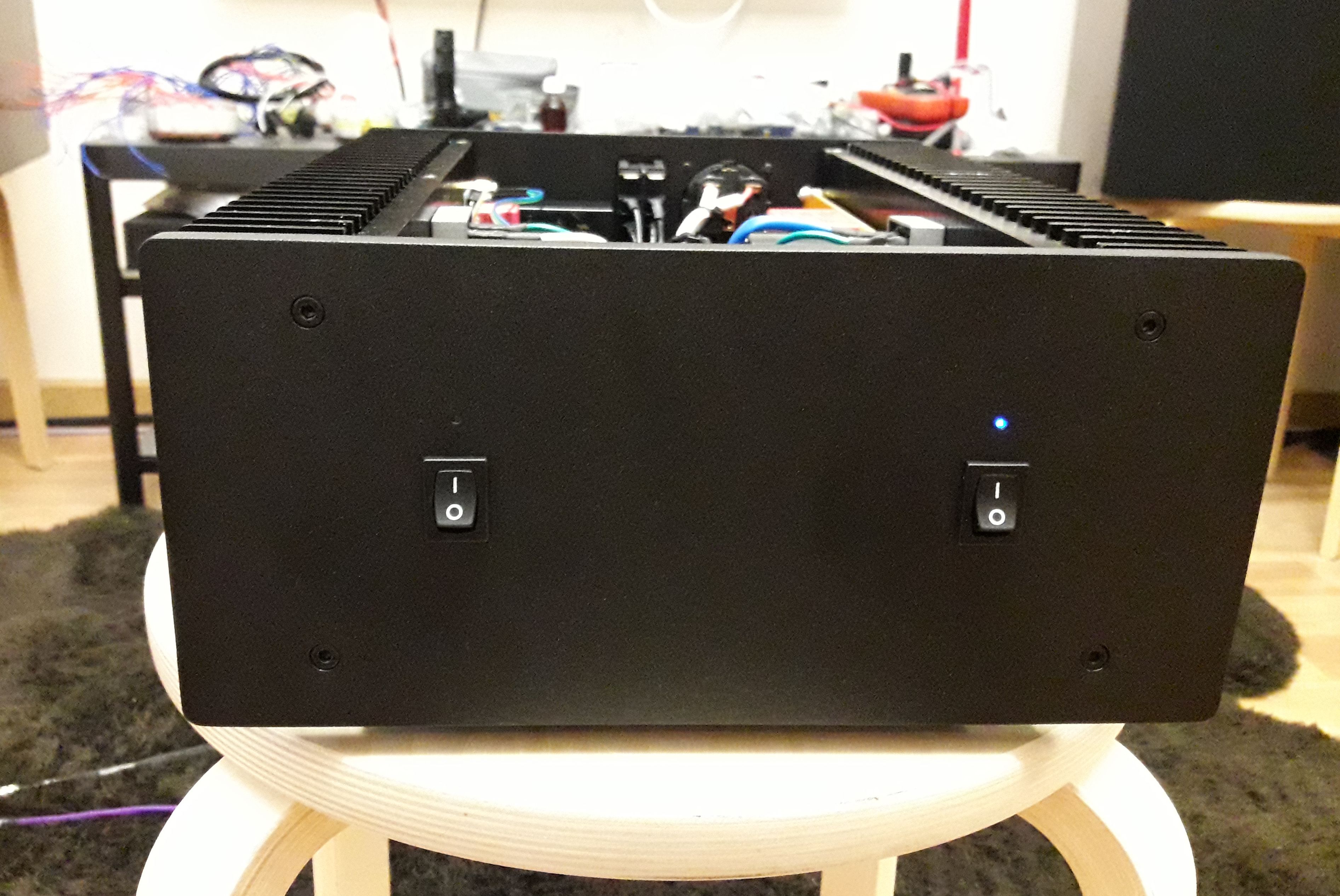

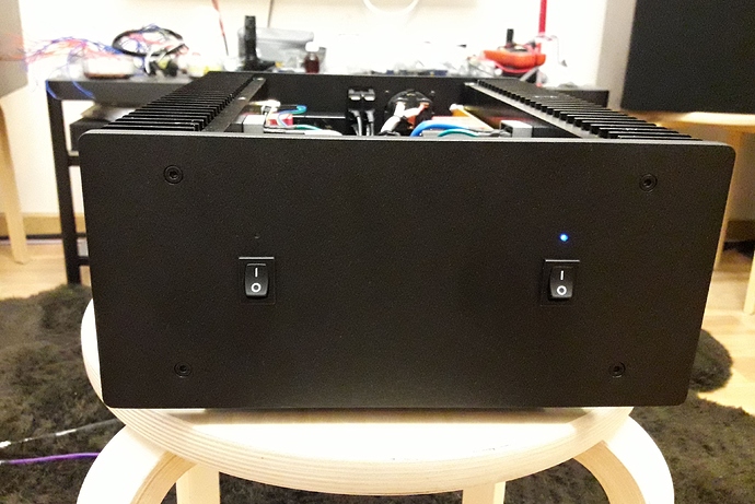

Новый двухканальный ЛБП на мощных платах, с возможностью отключения каждого канала в отдельности:
(когда нибудь я таки обзаведусь нормальным фотоаппаратом, а не на телефон всё это снимать буду…)
Дизайн и особенности типа встроенной розетки - это заказчик захотел.

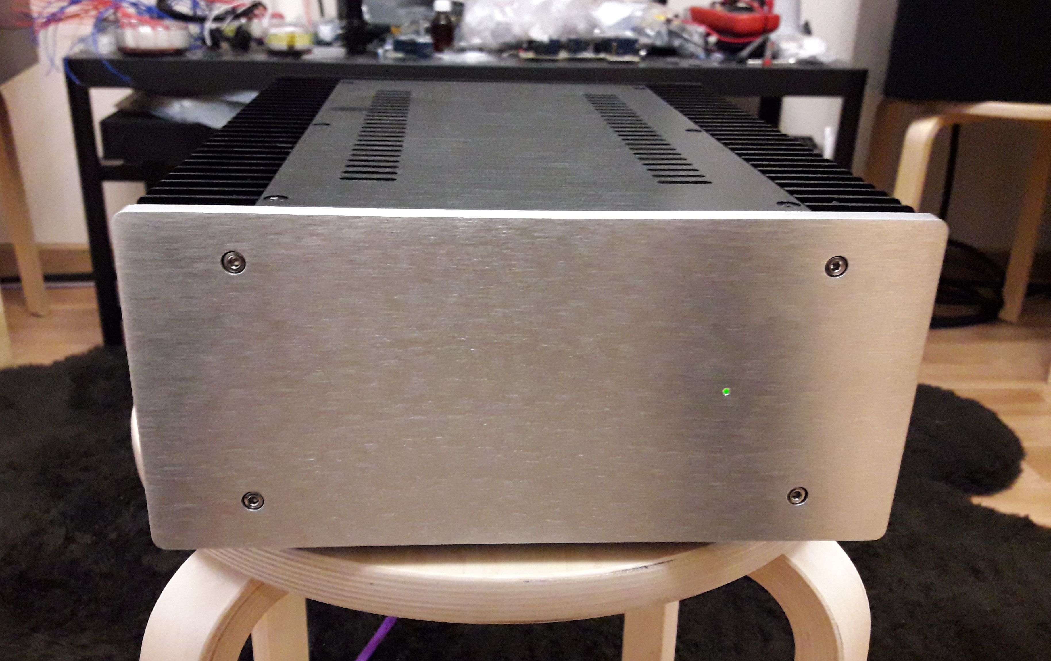

К слову, вот вариант без “излишеств”:
