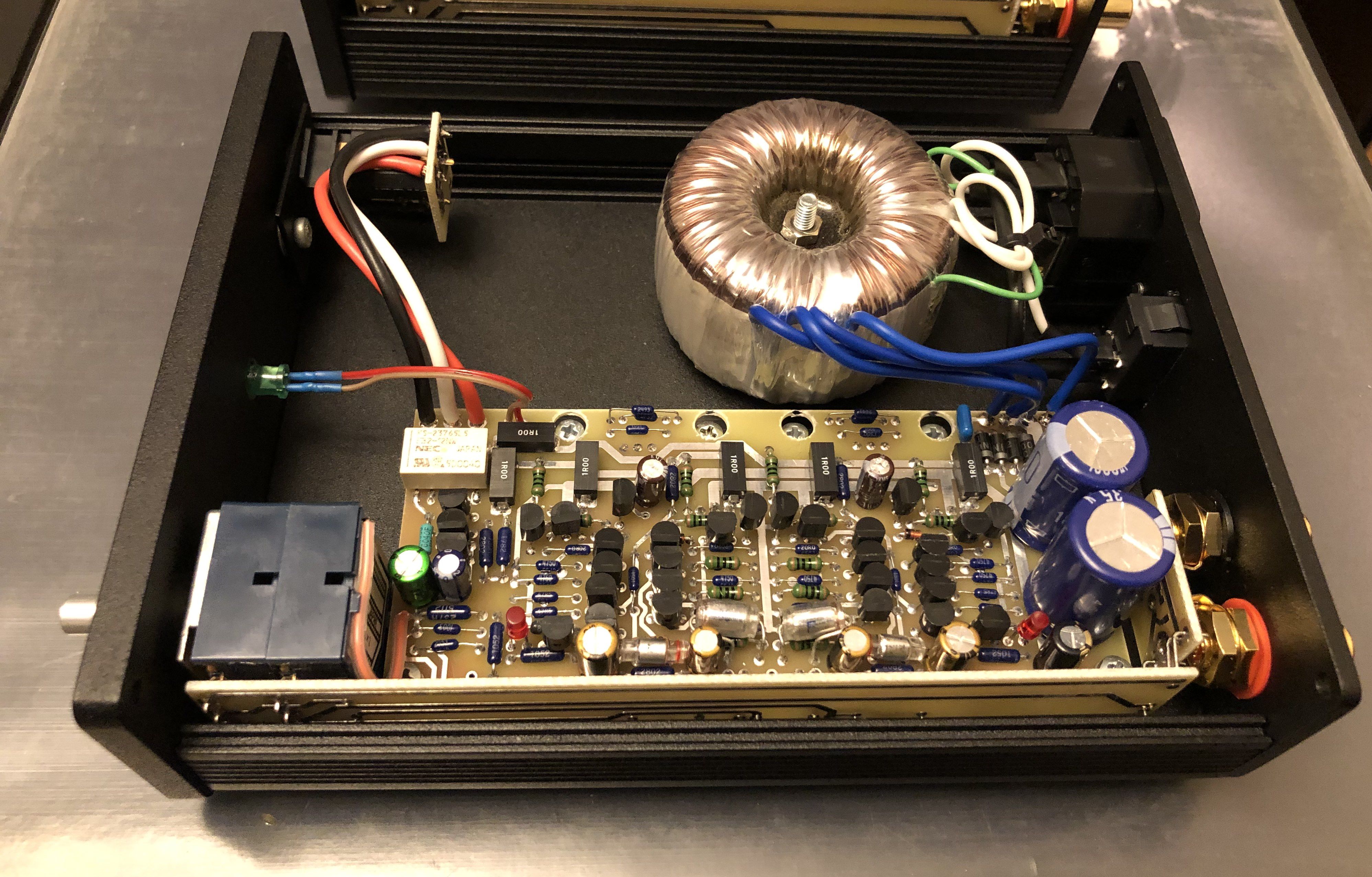

  1. Усилитель 3.8. Представляет из себя несколько доработанную и оптимизированную версию усилителя 3.7. Изменена внутренняя компоновка, что позволило убрать сигнальные провода и заменить их кросс-платой. Доработана и оптимизирована разводка печатной платы. Доработана конструкция силового трансформатора и в полтора раза увеличена энергоёмкость блока питания, что очень положительно сказалось на качестве звучания. Проведена некоторая работа над подбором комплектующих.
Технические параметры остались практически такими же как у 3.7:
Входное сопротивление 10 килоом, выходная мощность до 5 ватт на 8 ом при искажениях порядка 0,04%, до 2 ватт на 50 ом, класс усиления АБ, коэффициент усиления около 20.
По результатам - звучать стало чище, ровнее, динамичнее. Разрешение немного выросло по сравнению с 3.7. Звук очень чёткий и подробно прорисованный, с высоким разрешением и хорошей передачей пространства.

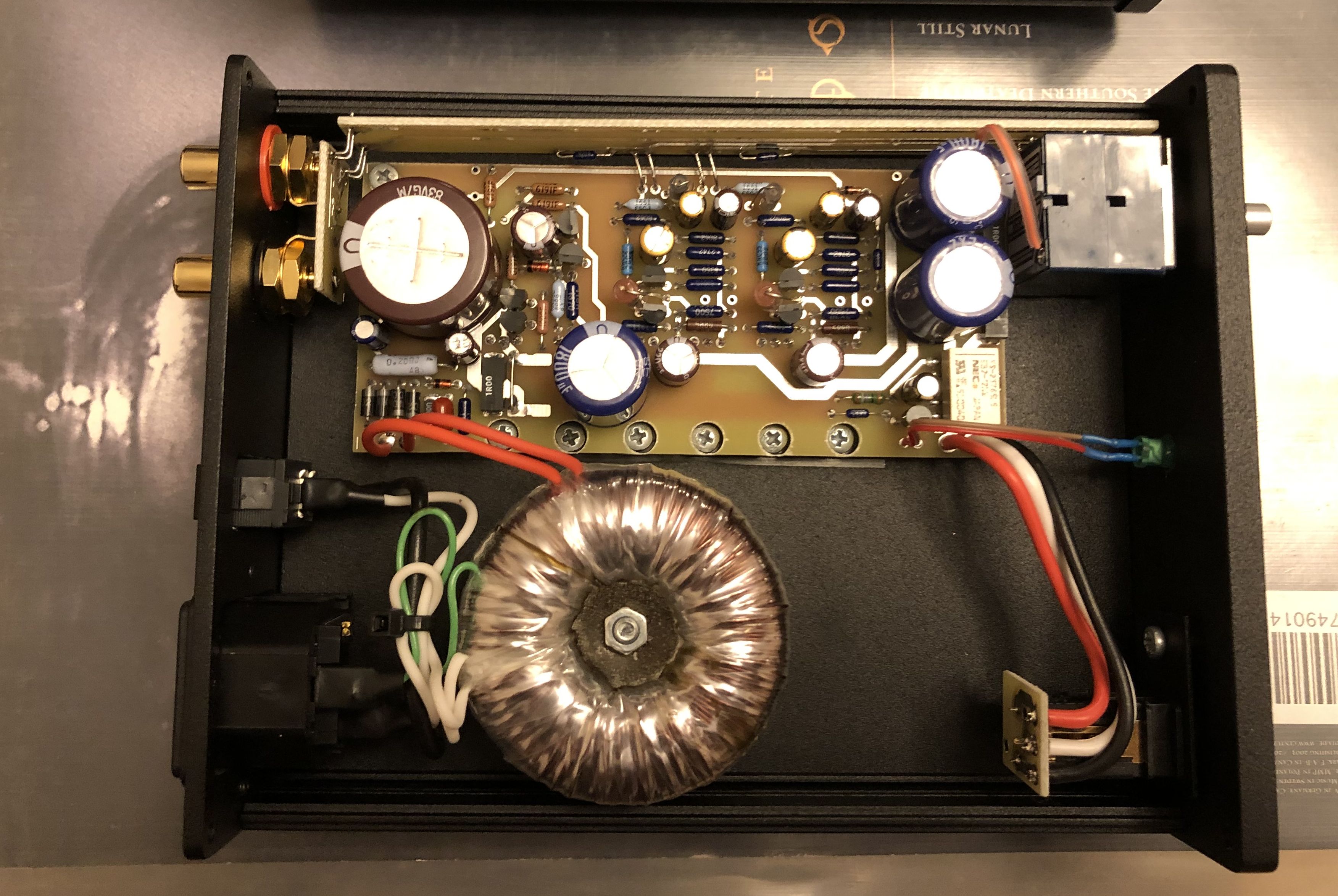

  1. Усилитель 2.5. Небольшая реинкарнация серии 2. Та же самая минималистичная схема в чистом классе А, но выполненная с учётом современных возможностей и понимания. Силовой трансформатор сделан на том же уровне что и у 3.8, а питание усилителя полностью стабилизировано. Применён стабилизатор параллельного типа, полностью дискретный. Реле защиты закорачивает выход схемы на землю, а после срабатывания в работе не участвует вообще, т.е. сигнал не проходит через контакты реле, а идёт напрямую в нагрузку.
Сама схема так же немного оптимизирована, в том числе приподнято напряжение питания, что позволило развить мощность до 1 ватта на нагрузку 20 ом. Как показала практика этого с большим запасом хватает для прокачивания адекватной изодинамики (проверено на наушниках Сергея Snorry), хотя вообще эти усилители задуманы больше для высокочувствительных наушников.
Параметры : входное сопротивление 10 килоом, выходная мощность до 1 ватта на 20 ом при искажениях порядка 0,05%, до 0,5 ватт на 50 ом, и до 0,08вт на 300 ом. Класс усиления А, коэффициент усиления около 10.
Звучание мягкое, воздушное и “тёплое-ламповое”, в какой мере это возможно сделать на транзисторах. В сравнении с V1 и V2 шаг вперёд просто огромный, даже и не скажешь что схема та же самая.

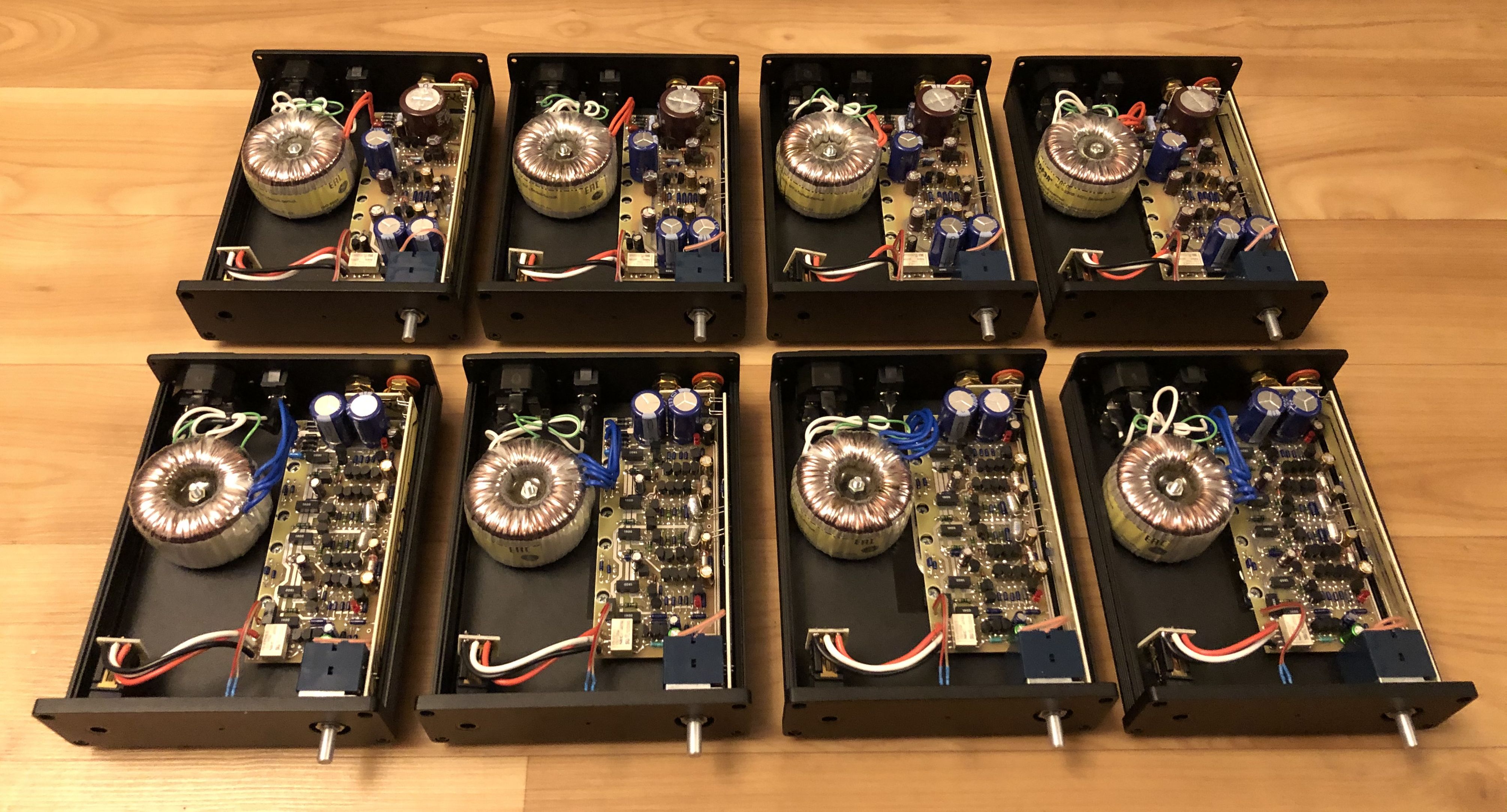

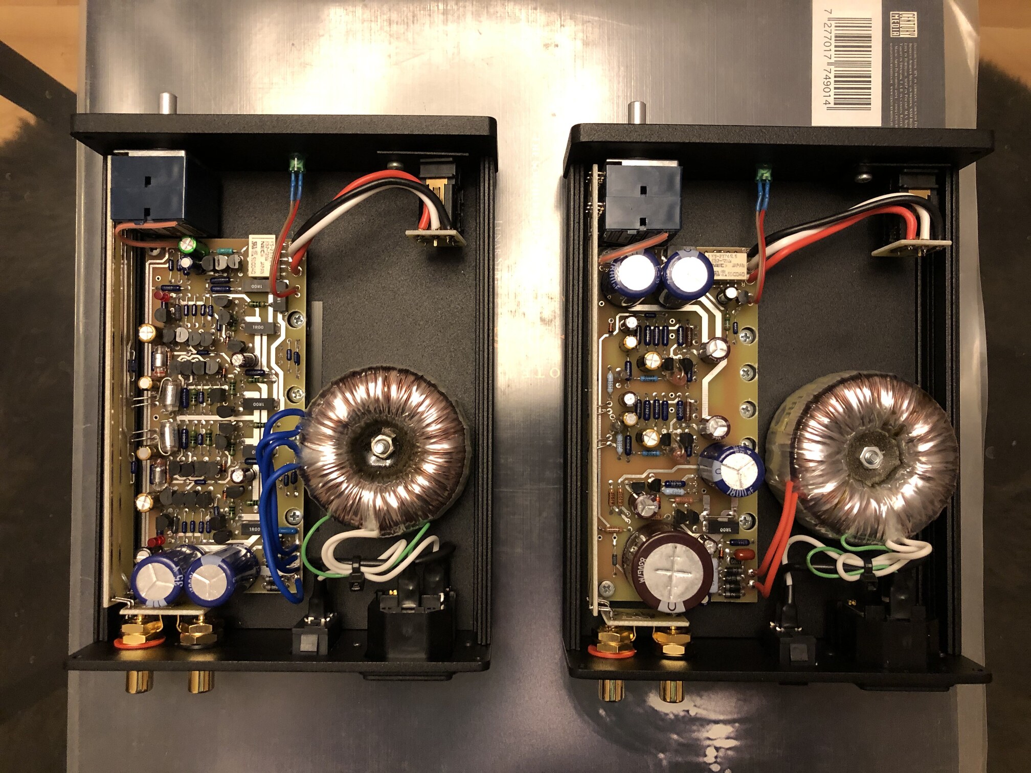

Аппаратов, как всегда, сделано буквально несколько штук. Фото на предфинальной стадии:
После окончательной сборки будут выглядеть в точности как 3.7.
