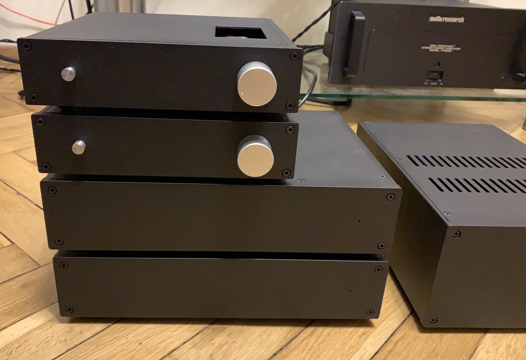

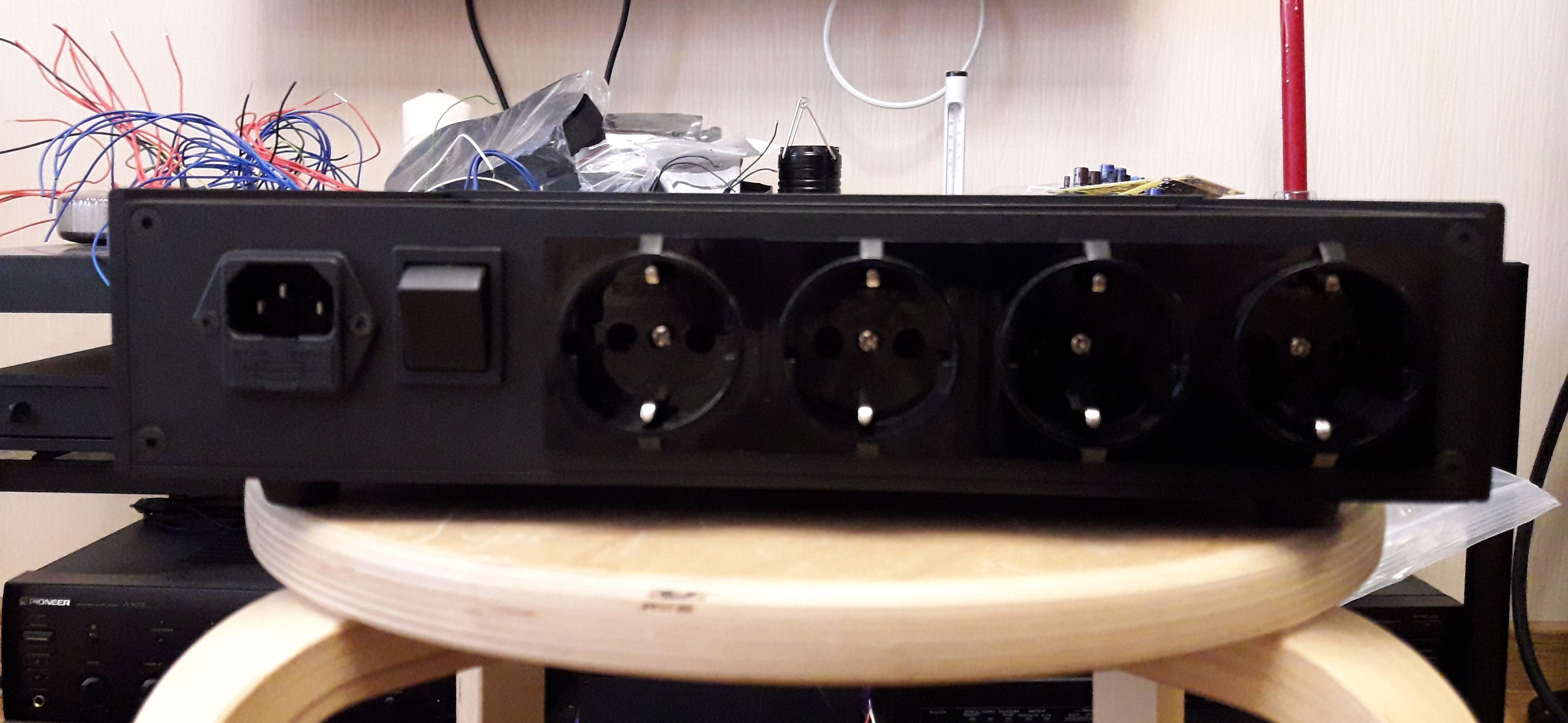

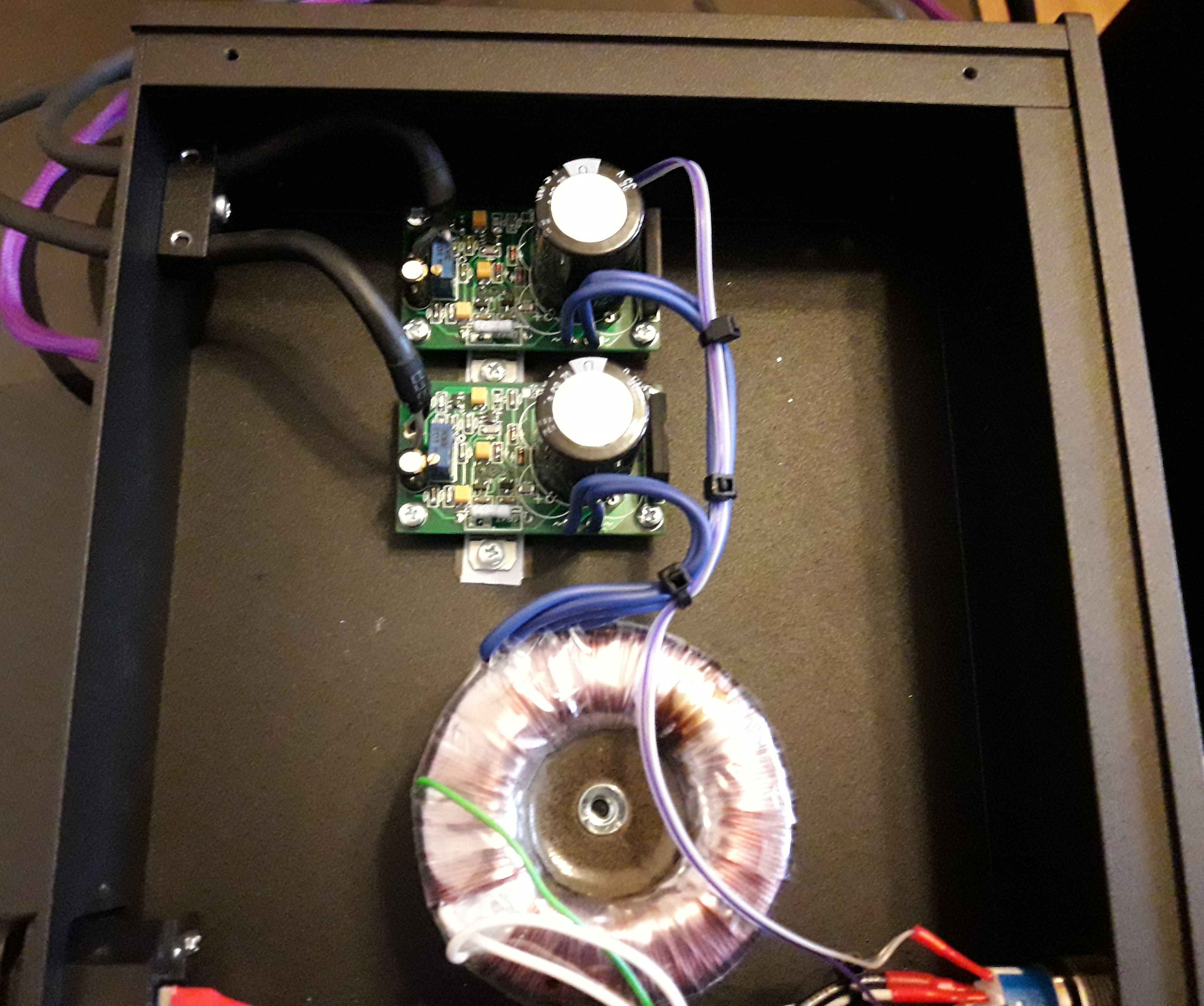

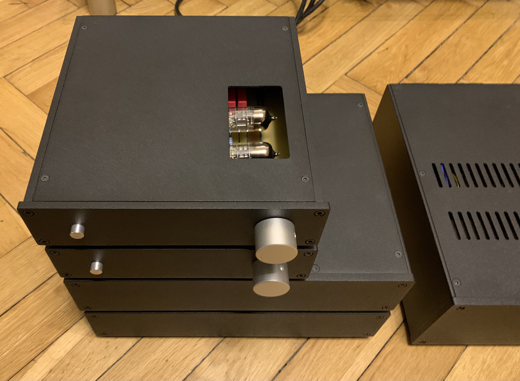

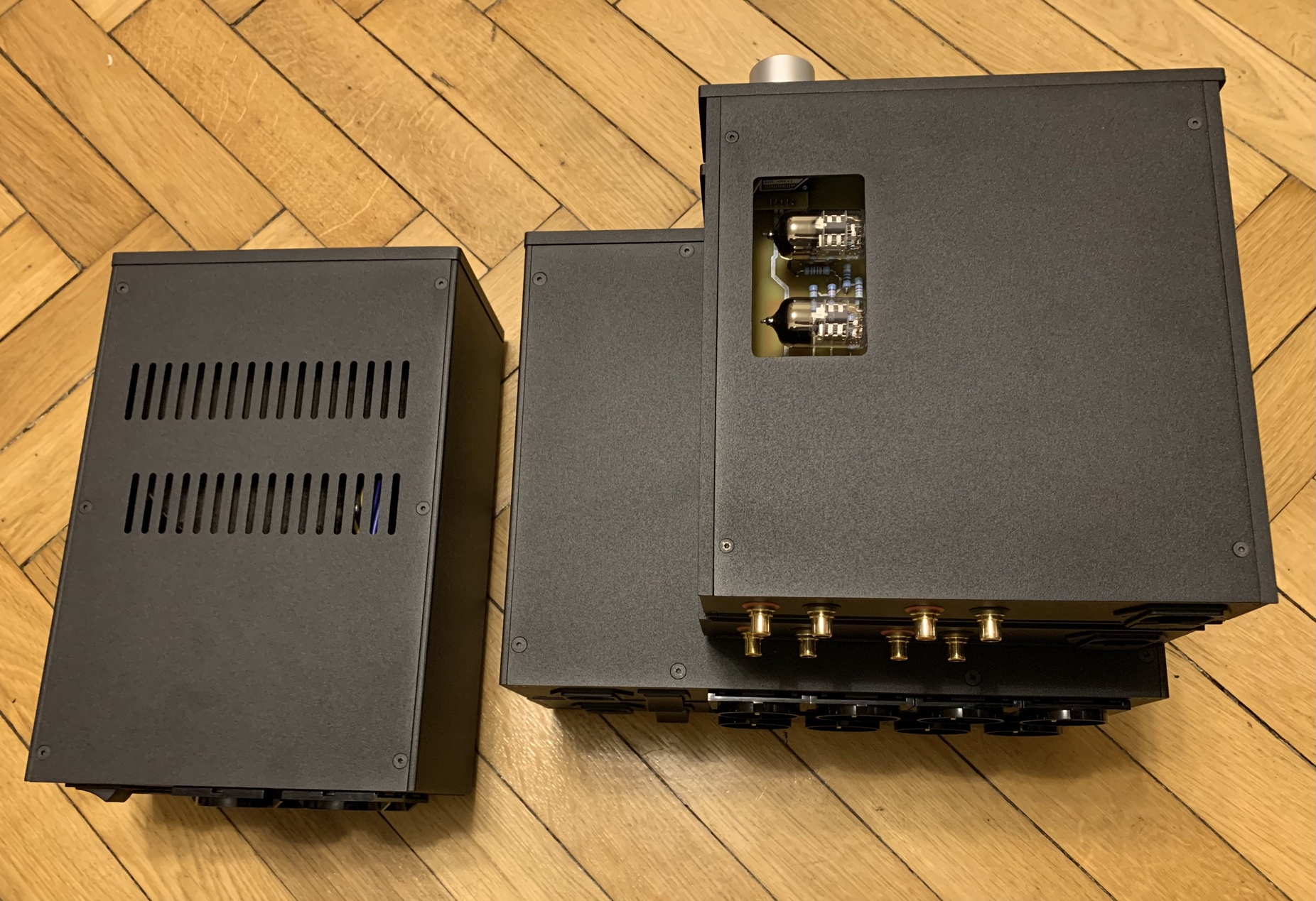

Прямаще! Отдельное двухканальное решение для шляпомалин порадовало особенно. Ещё бы третий канал сразу для роутера. Александр, так можно или лучше отдельно?
Мне Александр сделал отдельный канал для свича. Правда у меня два блока питания с отдельными трансами в одном корпусе (один канал для Ultrarendu, второй - для коммутатора, но попроще).
Третий канал лучше отдельной платкой, и с отдельным трансом, видимо.

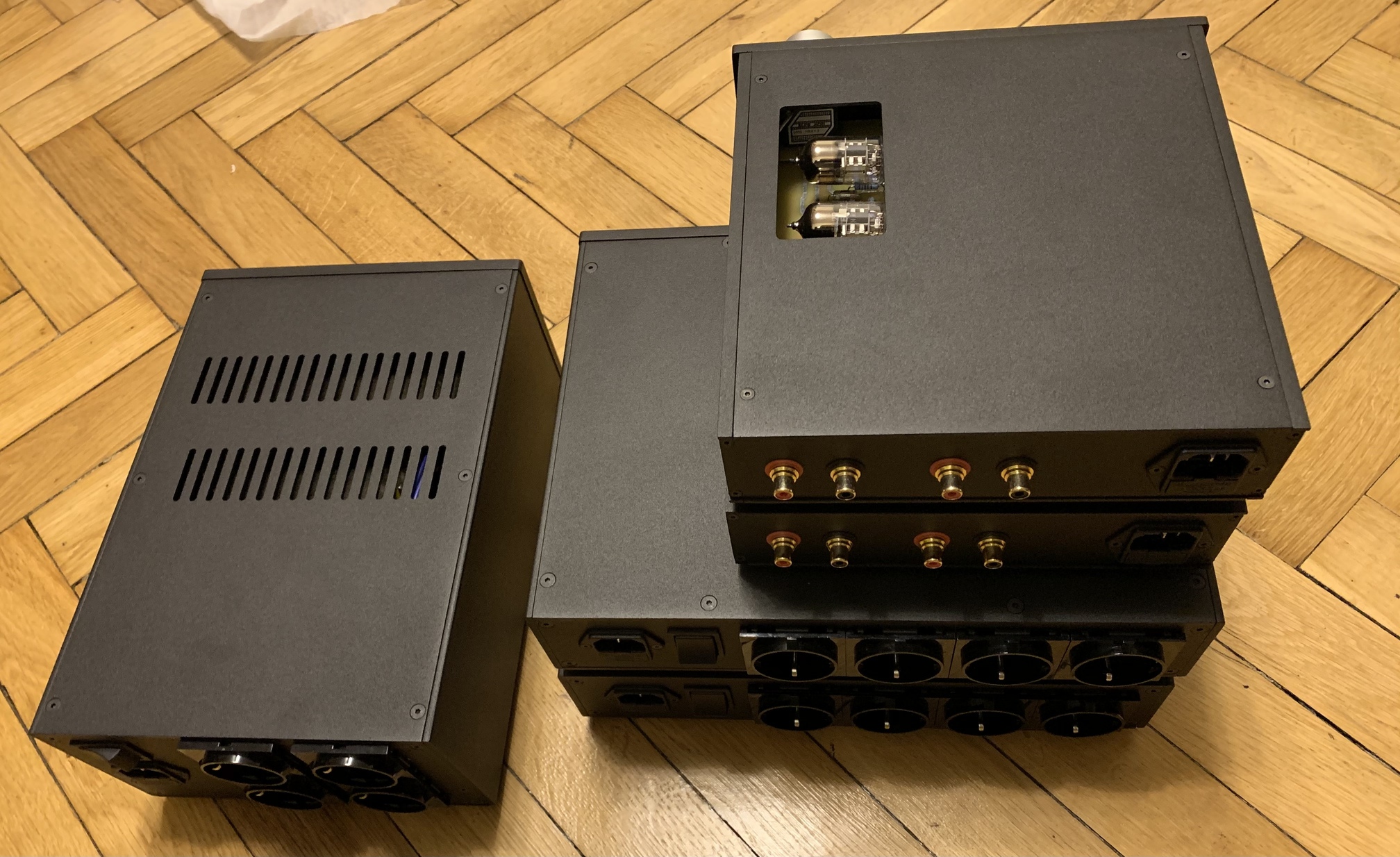

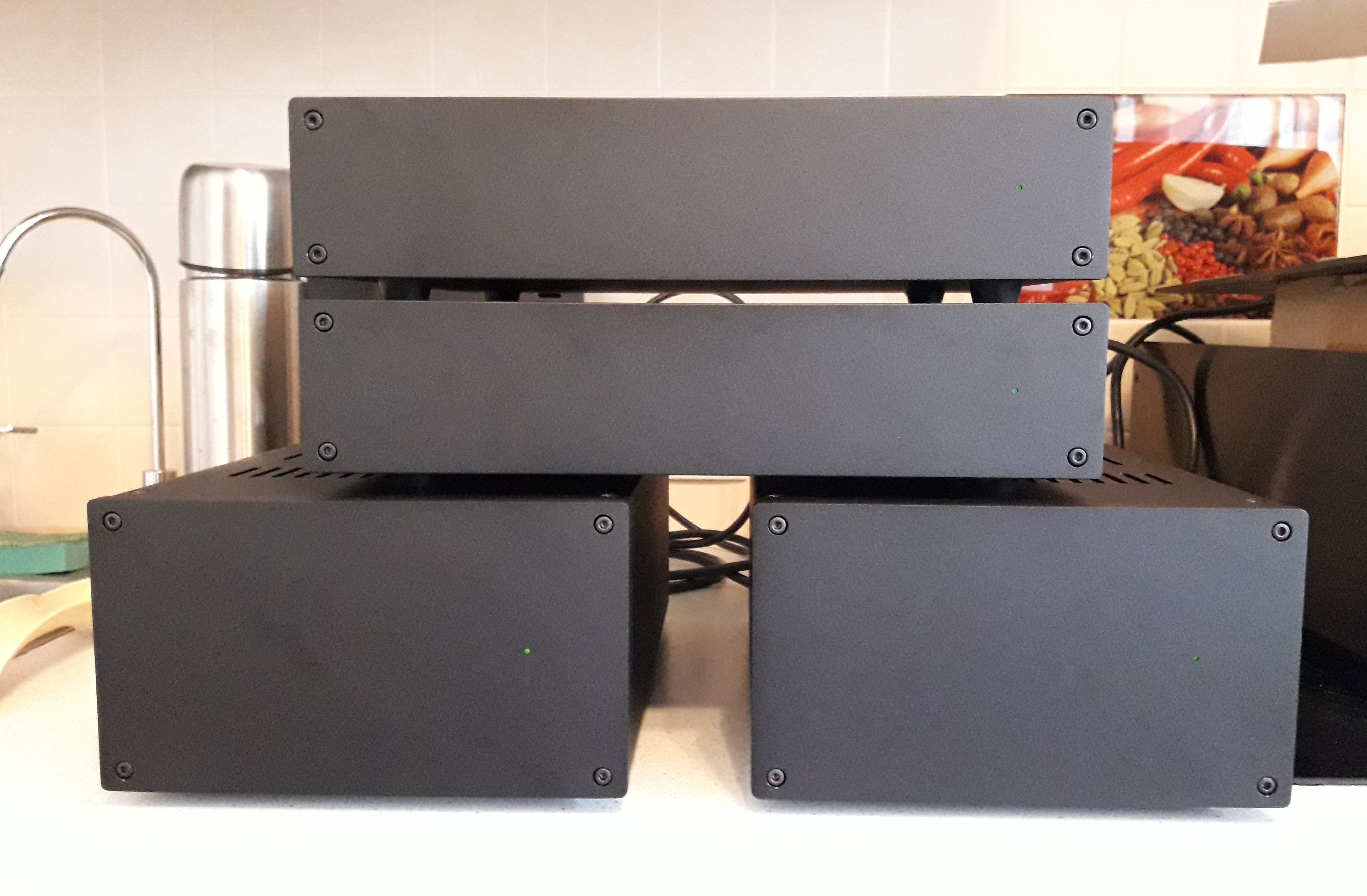

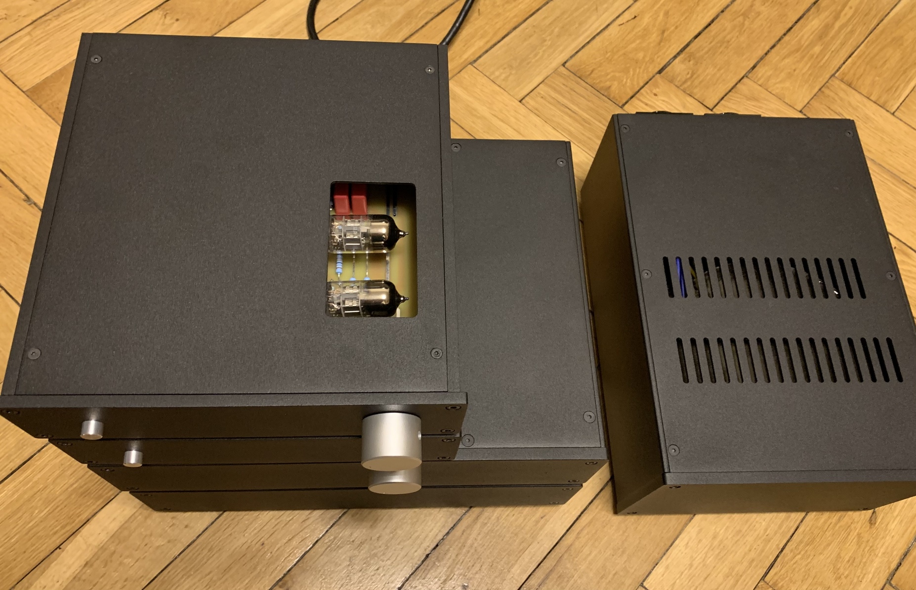

Собственно, вот обещанная комплектация платок среднего уровня, в варианте с “красивым” звуком:

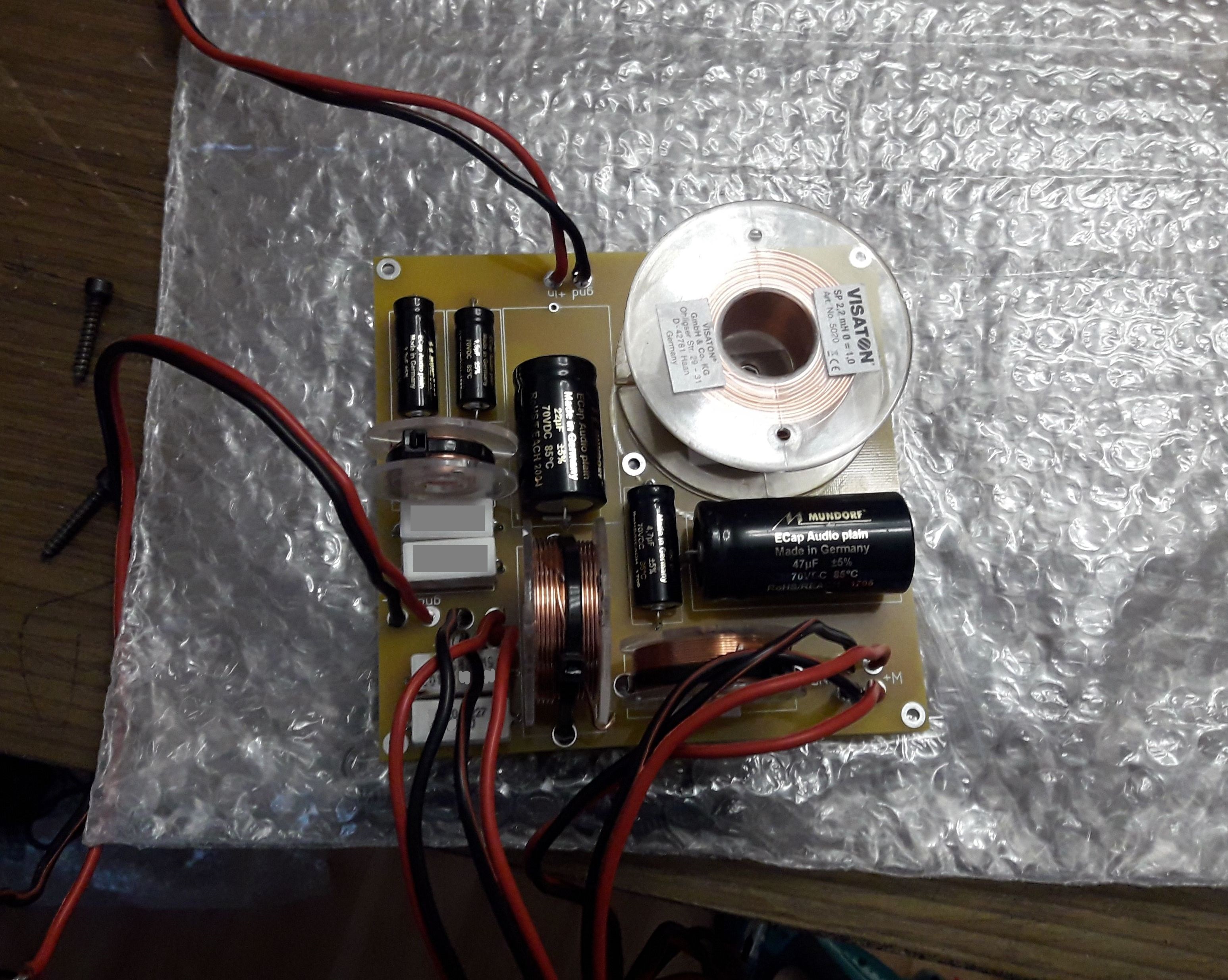

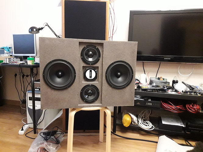

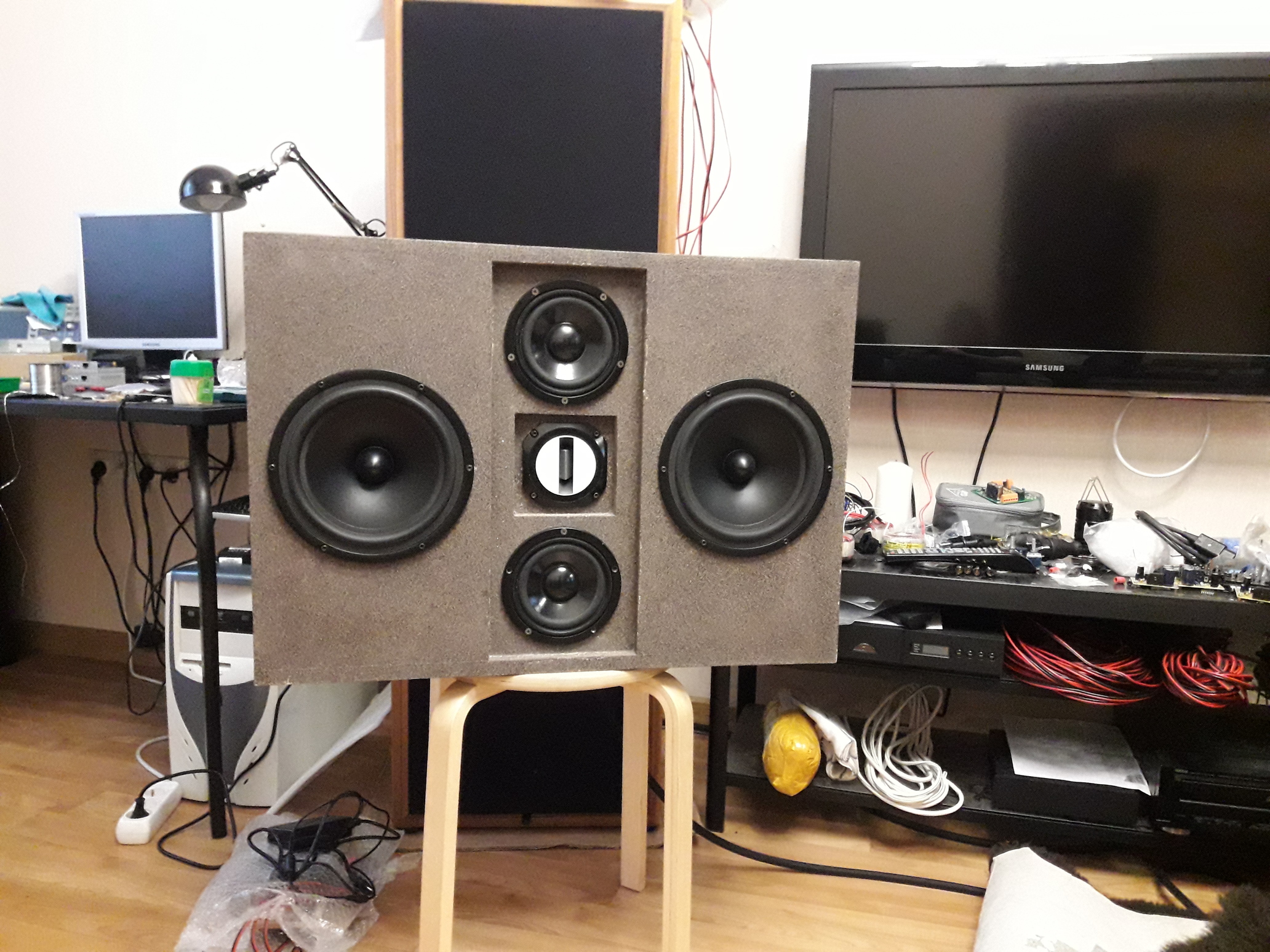

Небольшой побочный проект - переделка центрального канала для @Bato.
С его лёгкой руки махнули СЧ динамики с seas на visaton, и пришлось полностью пересводить.
Часть деталей таки осталась от старого фильтра, часть пришлось докупить, ну и заодно собрал это всё по человечески.
Кросс:
В сборе:
Басовики алюминиевые Seas два по 8", СЧ бумажные visaton два по 5", и щелевой пищик beyma.
Басовики, кстати, от какой то там акустики Nola, модель не знаю, но довольно специфичные. Они заточены под ЗЯ, баса при этом дают много, даже слишком, и чтобы их успокоить пришлось не просто заполнять ящик поглотителем, а прям мин. вату туда чуть не ногами забивать, и только тогда получилось более менее всё правильно (в нолах так же внутри мин вата, судя по фоткам что я нашёл). Однако всё равно акустика получилась довольно злая и басовитая, впрочем в данном случае это скорее в плюс :slight_smile:

Seas там практически 9".
У них странный размер. типа 225 мм.
Басовики от Nola Viper по-моему.

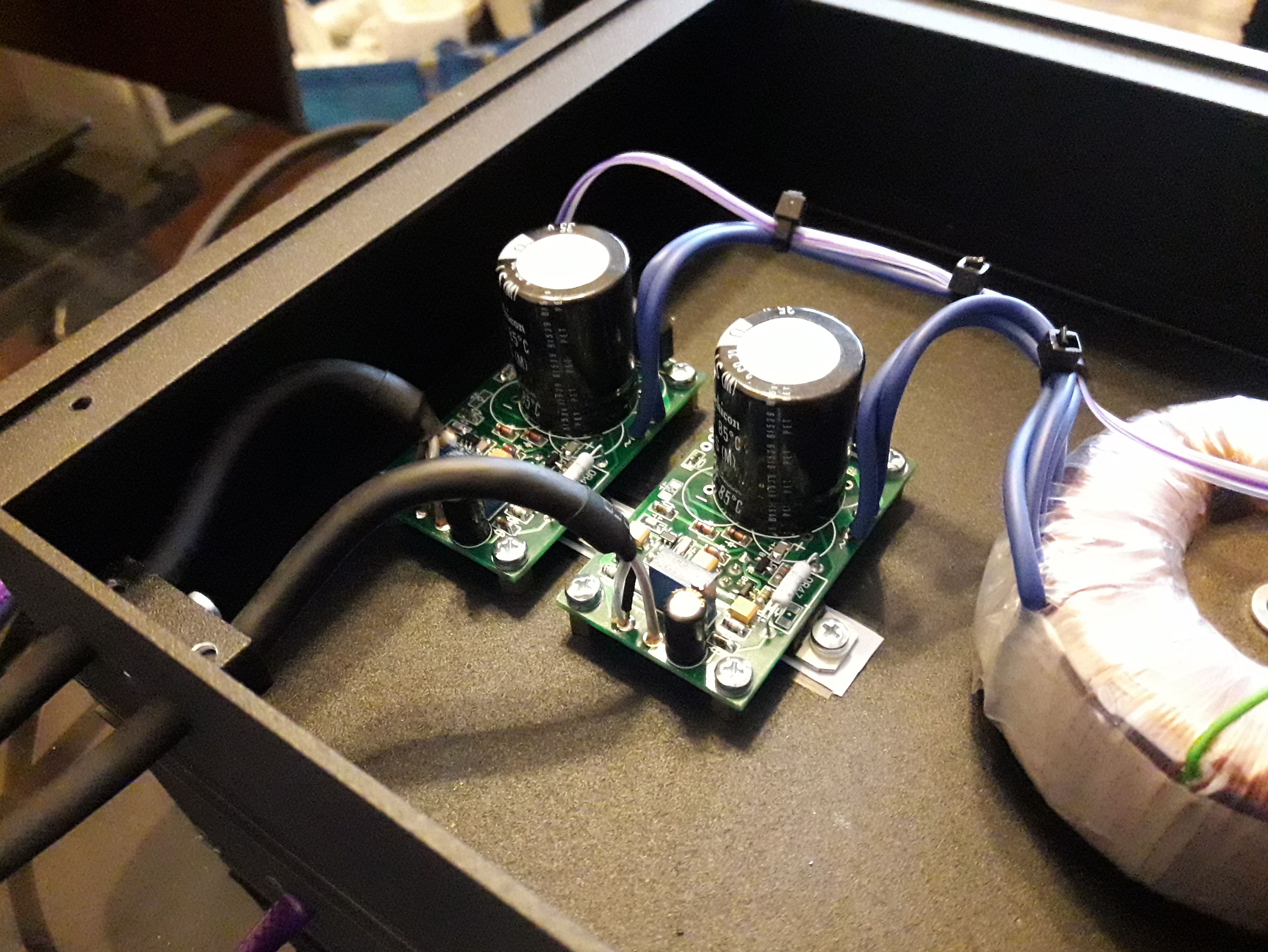

Небольшой ЛБП (2 по 5в) на “бюджетных” регулируемых платках:
Александр, приветствую! Можно озвучить цену за лбп+трансик для малиношляпы.

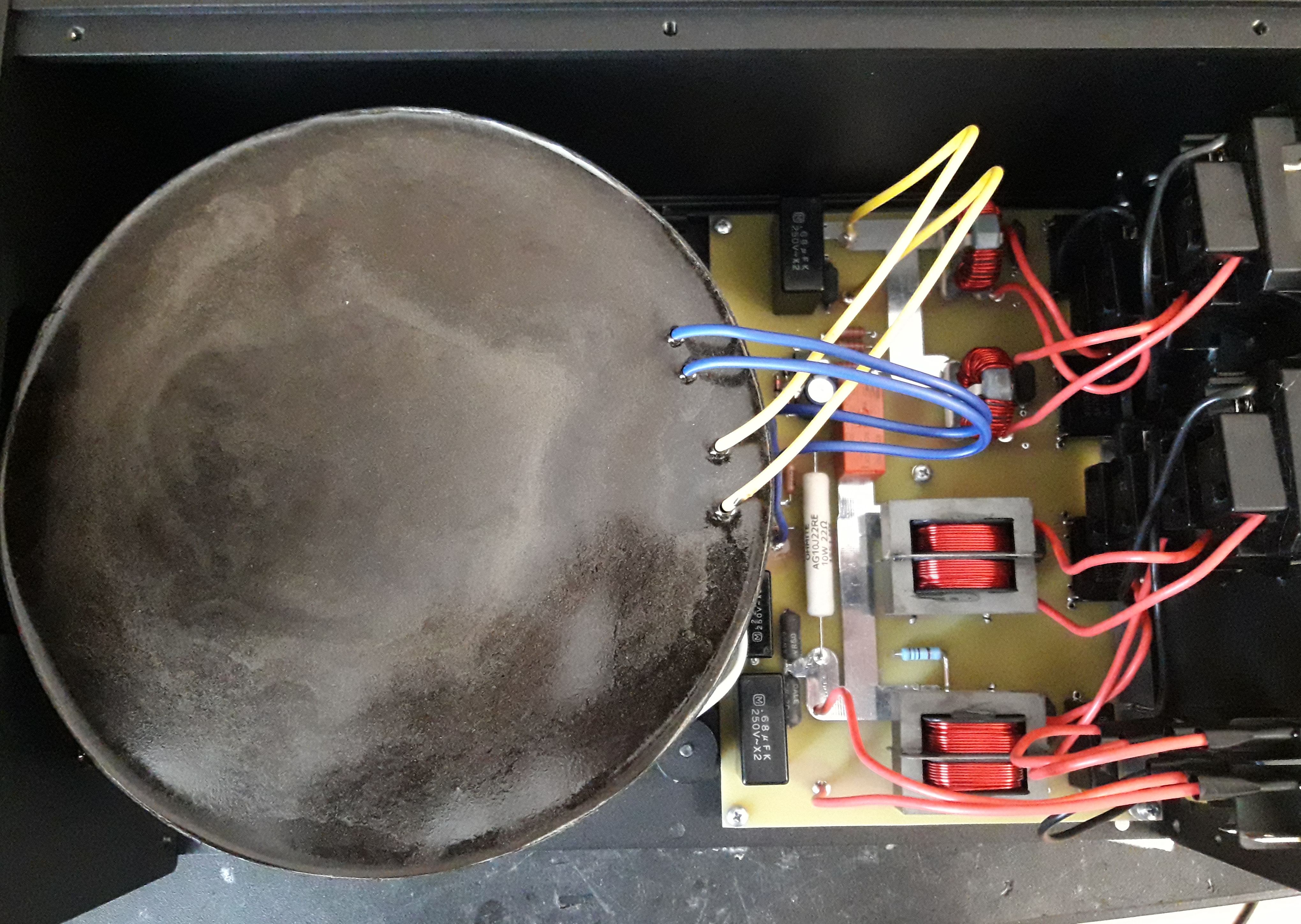

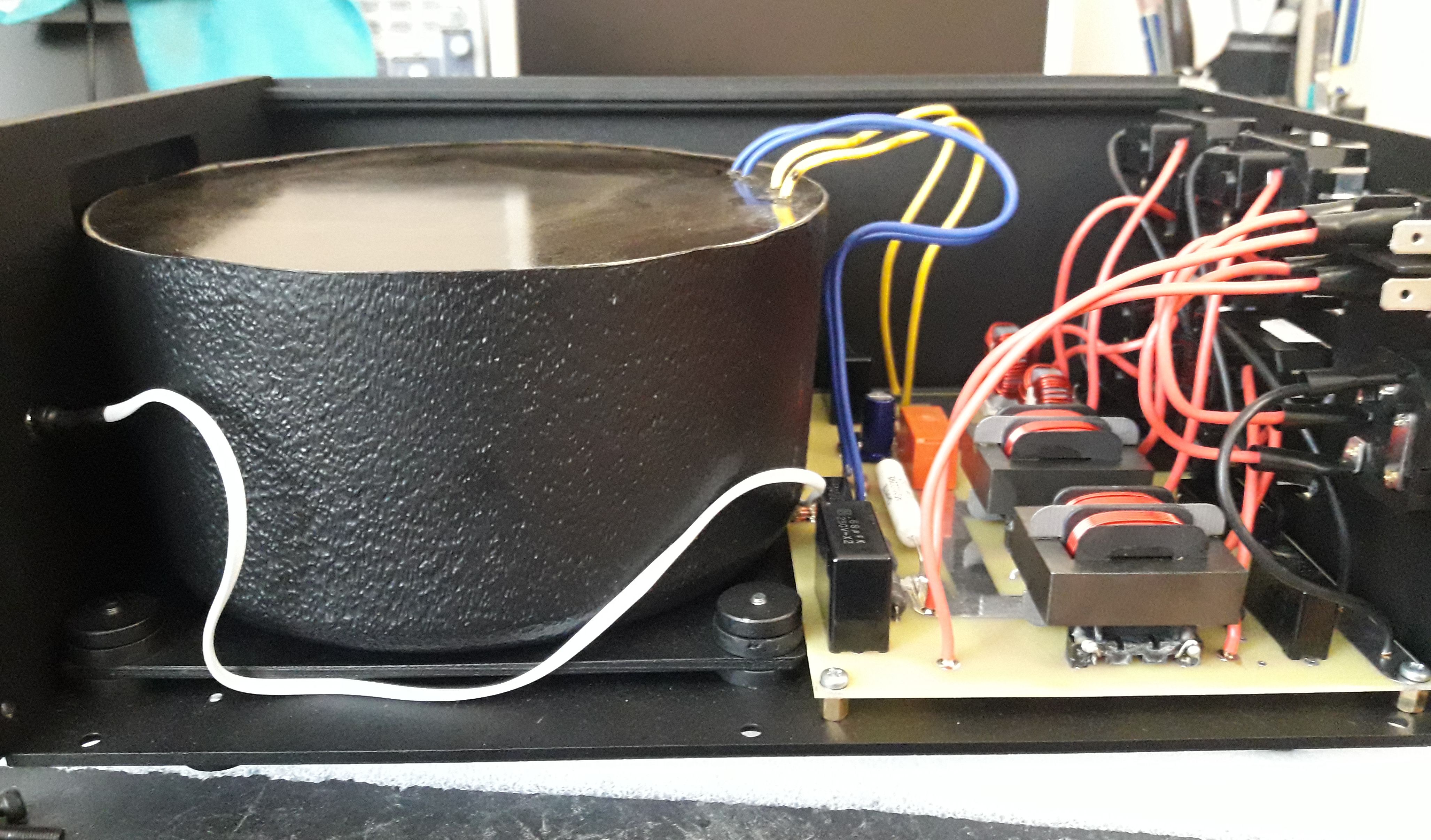

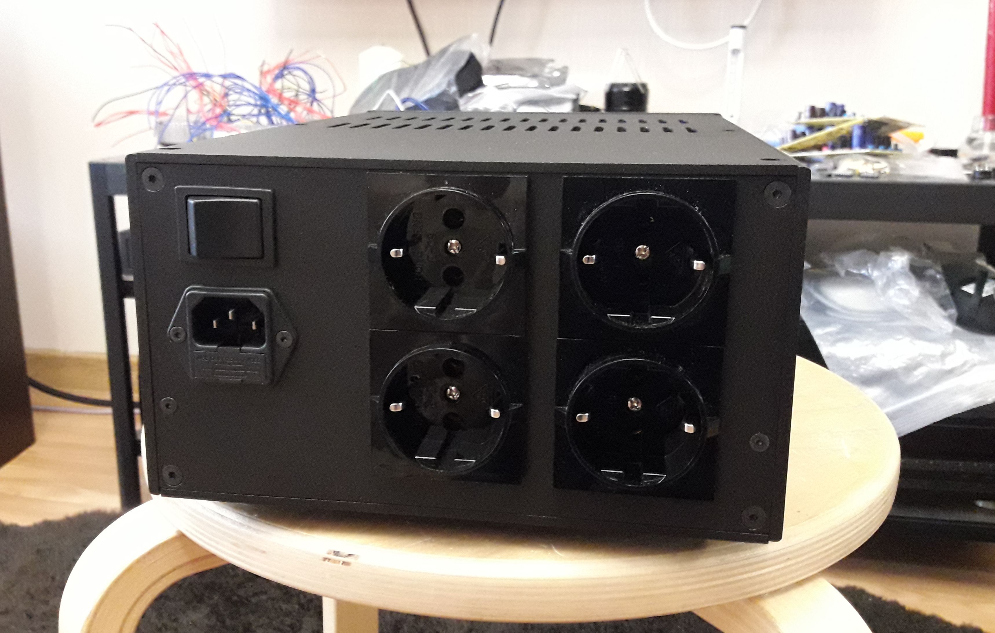

Есть пара ламповых гармонизаторов/предов, два младших и старший сетевых кондиционера.
Очень похоже на объявление для МАРКЕТа.
Скорее для тура :slight_smile:
Это больше про послушать, люди из Москвы регулярно просят. А насчёт купить - это только в личку.
Объявление о том что теперь можно взять и послушать в Москве, ссылка на личку чтобы не было оффтопа в теме. А как иначе объявить?

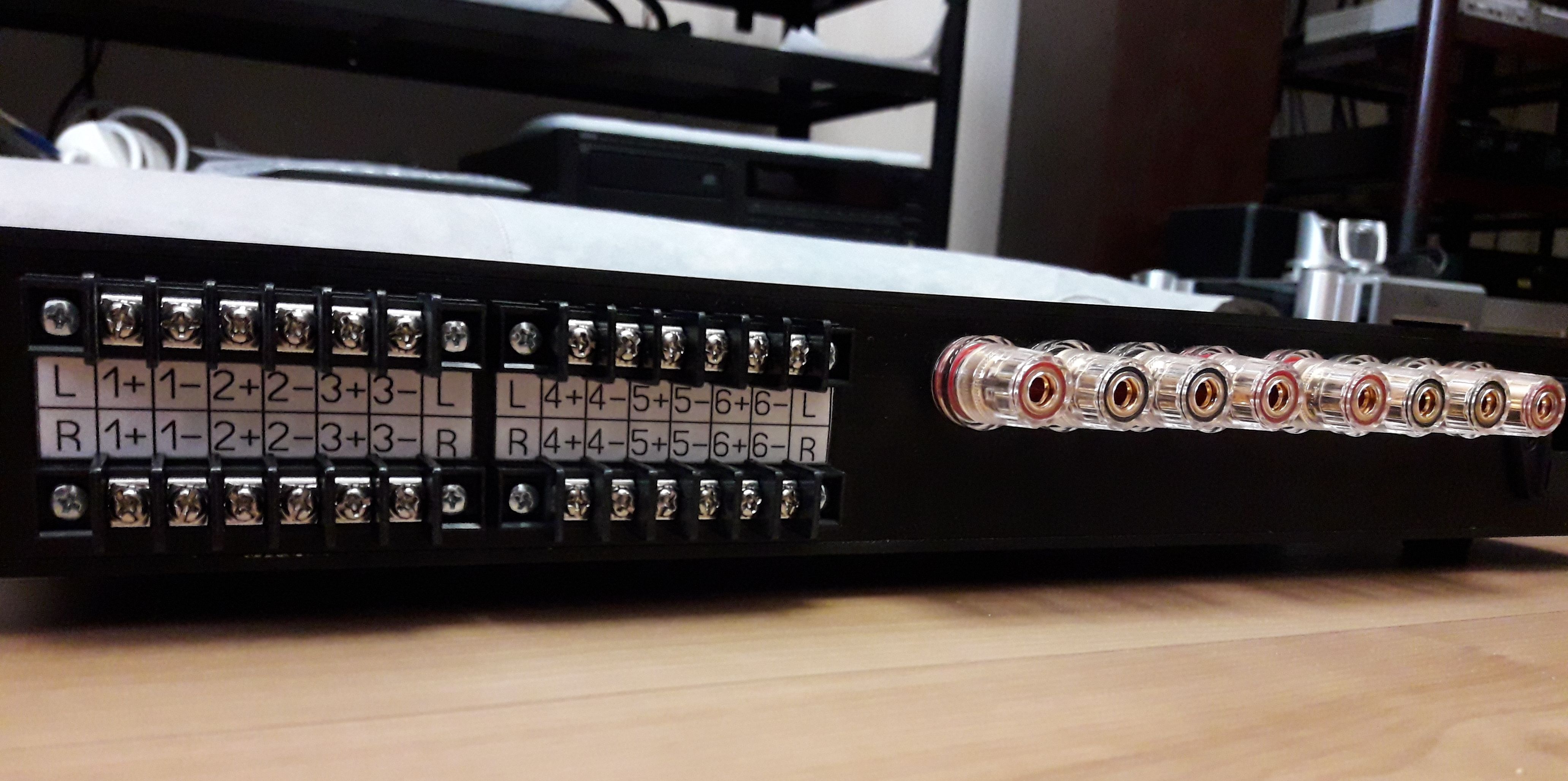

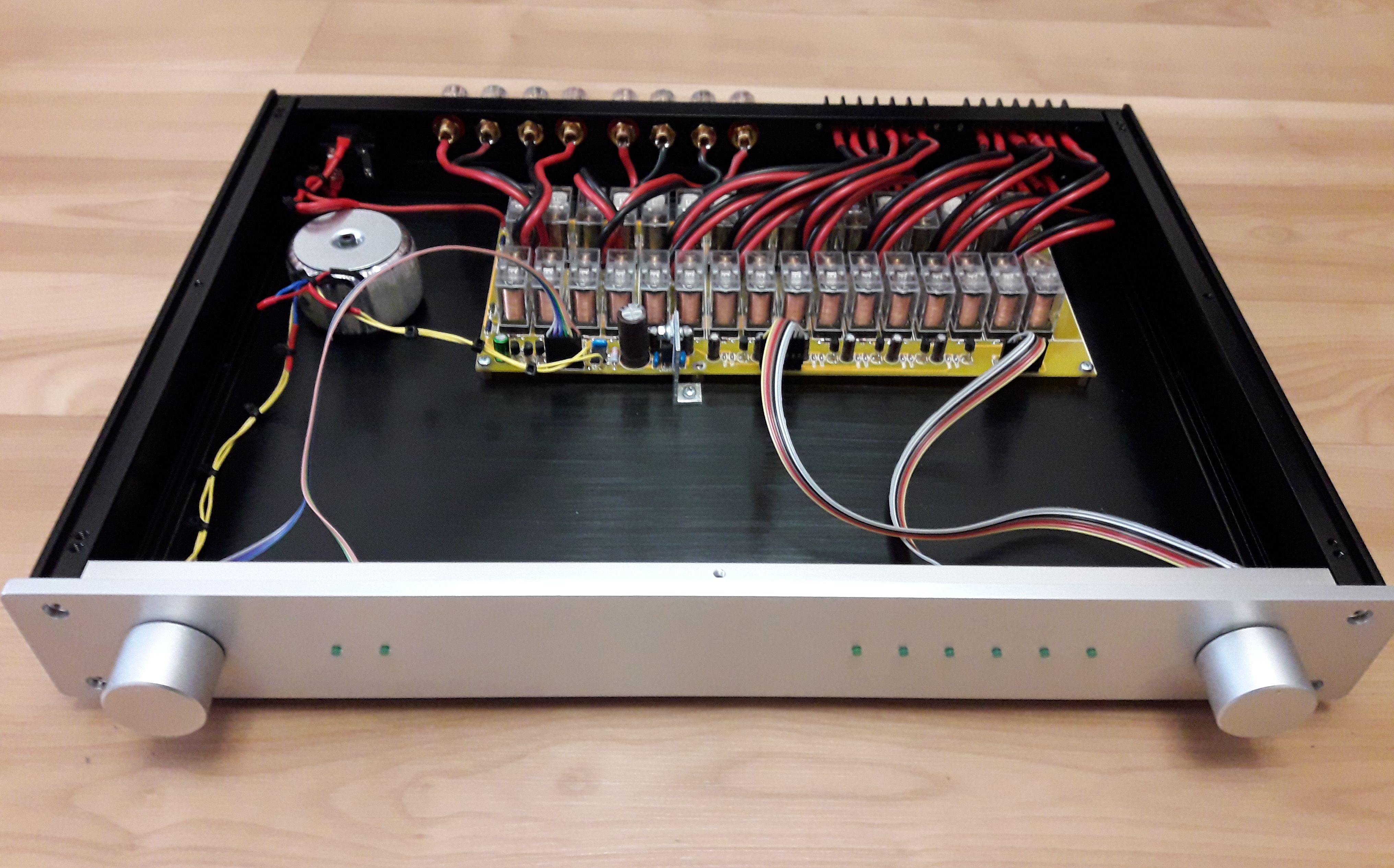

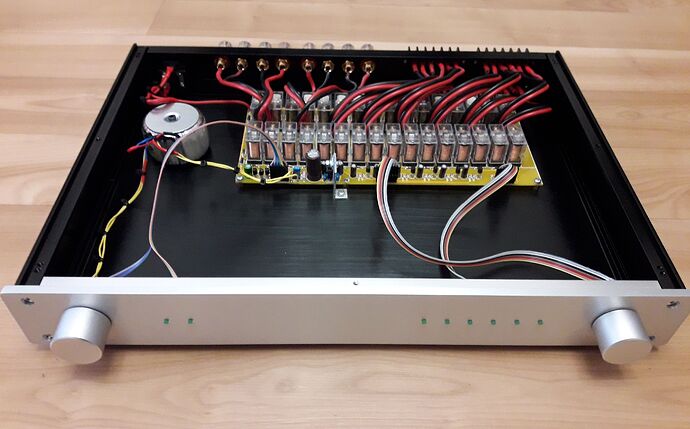

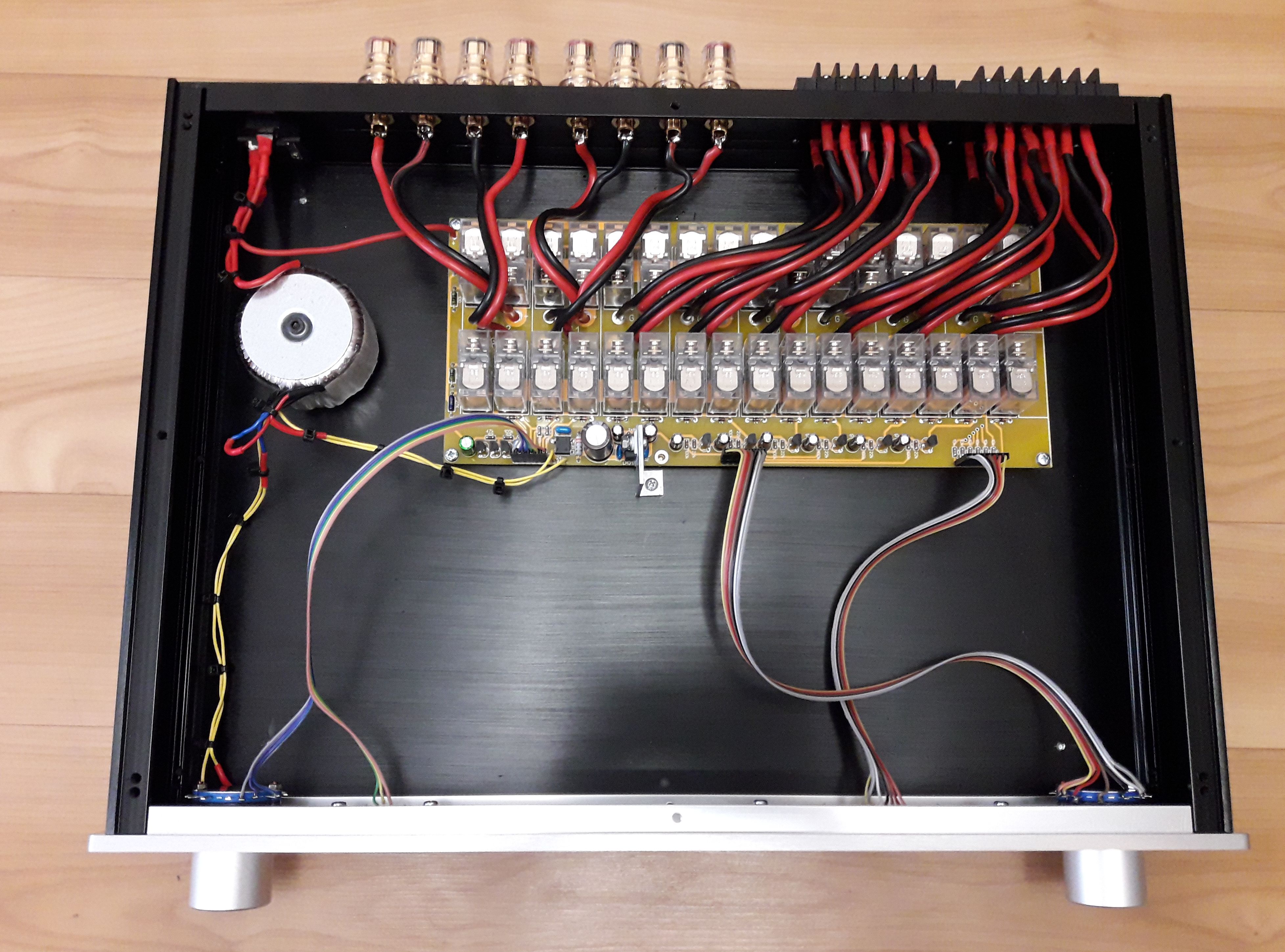

Очередной разовый проект - коммутатор усилителей и акустики. Сделан для одного хорошего знакомого -
Коммутирует 6 усилителей на 2 комплекта акустики. Входы (с усилителей) переключаются с небольшими задержками, чтобы не было ситуации когда усилители выходами друг с другом “столкнулись” (собственно после подобного происшествия и последующего длительного и дорогого ремонта и придумали этот аппарат). Выходы управляются в том числе схемкой защиты от постоянки, т.к. многие усилители в коллекции заказчика довольно старые, и этой самой защиты не имеют.
Аппарат “полноформатник” - шириной 430мм, чтобы в стойке хорошо смотрелся. Сначала я думал что это перебор, но по факту все необходимые разъёмы еле влезли на заднюю стенку…

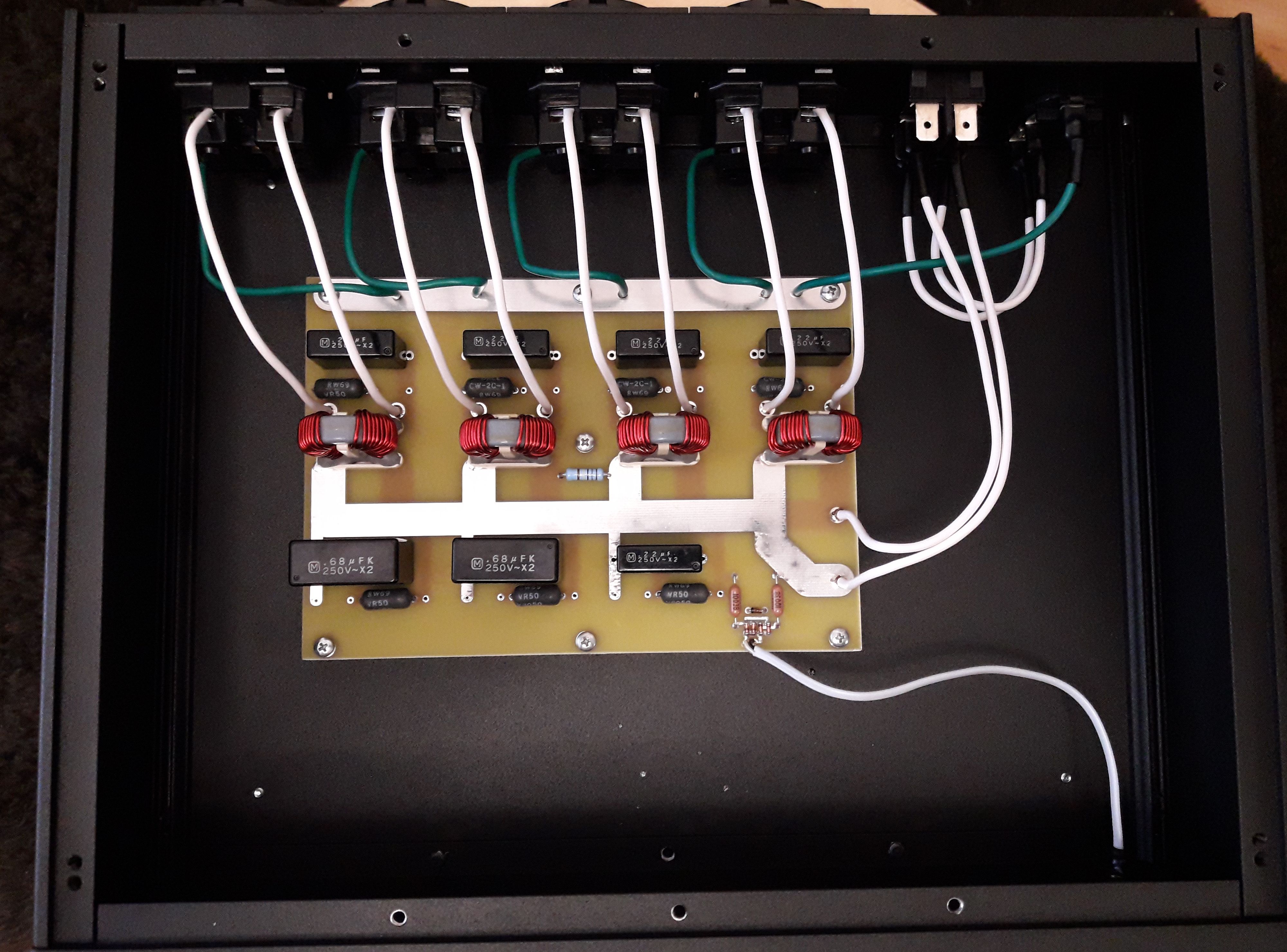

Где бы почитать про эти кондиционеры?
В этой же теме
