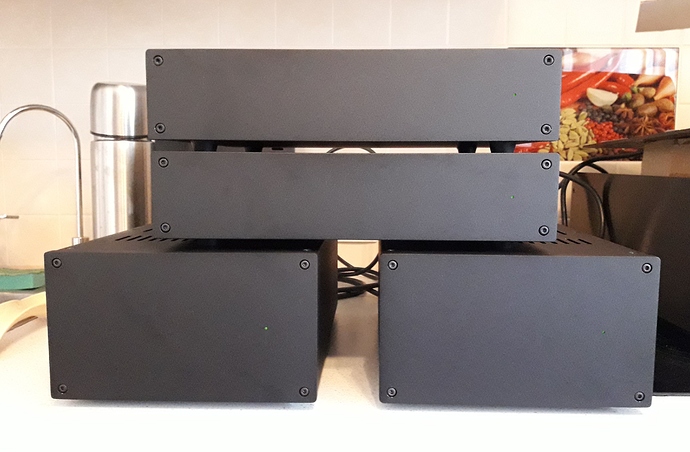

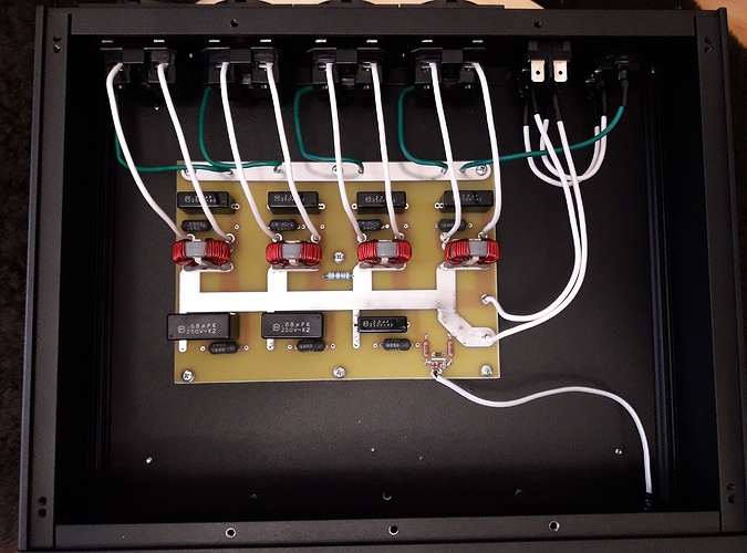

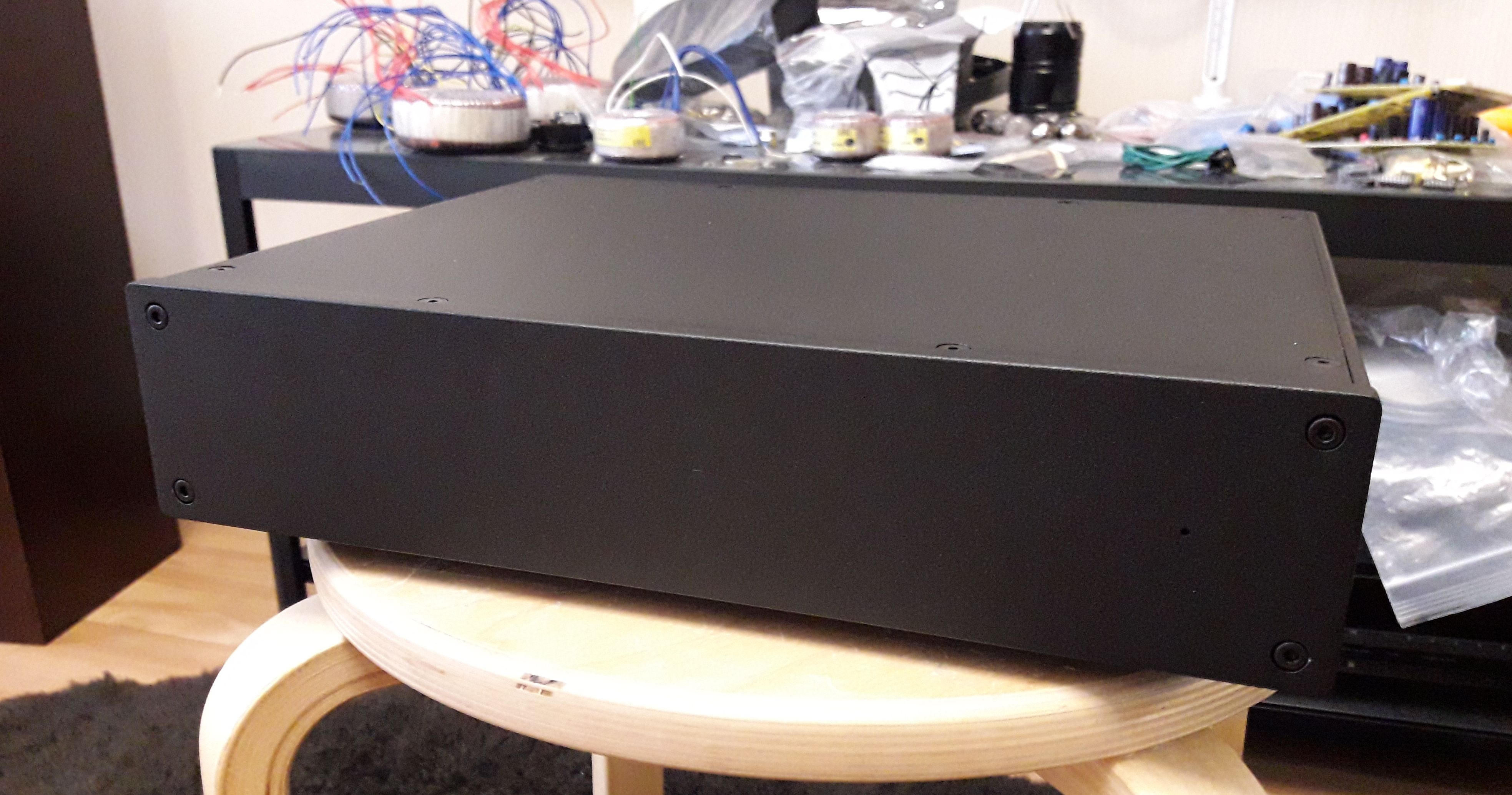

На пробу было сделано два варианта. Первый вариант попроще, выглядит он вот так:
Размеры - ширина 32см, высота 8см, глубина 26см, вес 2,8кг.
Было желание добавить ещё и “защиту от постоянки” на конденсаторах, но многочисленные эксперименты показали что такая развязка всегда портить звук (ощутимо страдает макро динамика). Не помогал ни перебор конденсаторов, ни шунтирование их чем либо. В результате от этой идеи отказался, осталось только та часть которая лечит “искажения” на середине.

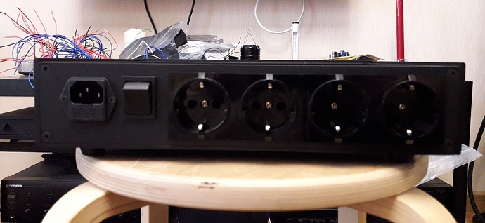

4 розетки, минималистичная индикация, кнопка на задней панели. С моей т.з. сетевой фильртр/кондиционер/распределитель не должен обладать каким то безумным функционалом, а должен стоять где то за/под стойкой и “не отсвечивать”, выполняя свои обязанности.
Нагрузка на каждую розетку до 1,6 квт, на весь фильтр до 2,2 квт.

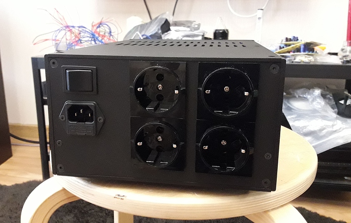

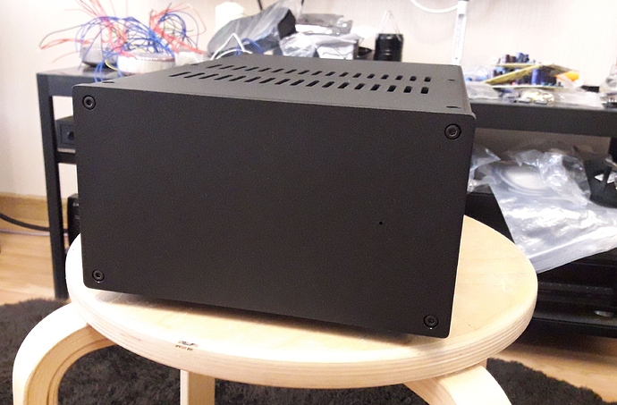

Второй вариант посложнее, для совсем тяжёлых случаев:
Размеры - ширина 21см, высота 13см, глубина 32см, вес 12,1кг.

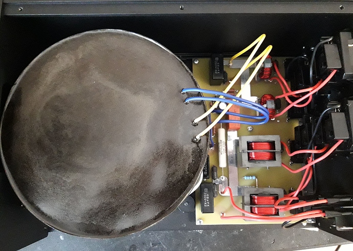

В нём так же 4 розетки, но они разделены на две группы. Две слева (если смотреть на прибор со стороны розеток) имеют только “фильтрацию”, но более жёсткую чем у младшей модели. Другие две розетки запитаны через намотанный на заказ изолирующий трансформатор в герметично залитом исполнении, установленный на индивидуальную виброопору. Уже после трансформатора есть небольшая фильтрация на каждую выходную розетку индивидуально. Так же сть небольшая схема для мягкого включения трансформатора, чтобы не травмировать предохранители и автоматы в сети.
Максимальная мощность тут пониже - розетки без развязки до 900 ватт каждая, а розетки с развязкой - не более 800 ватт на обе, т.к. это долговременная рабочая мощность трансформатора.
Выходы без развязки предназначены для каких либо цифровых приборов не очень чувствительных к таким вещам как “постоянка в сети” и т.п., например цифровой транспорт или цап. Выходы с развязкой предназначены для чувствительных аналоговых приборов, таких как предварительные усилители, усилители мощности, и т.п.
Оба прибора были отслушаны в паре систем помимо моей, и показали правильность применённых решений. Всё работает как и задумывалось, делая звук на середине ровнее и чище (причём с большим фильтром очень существенно чище), но без катастрофической потери динамики.
