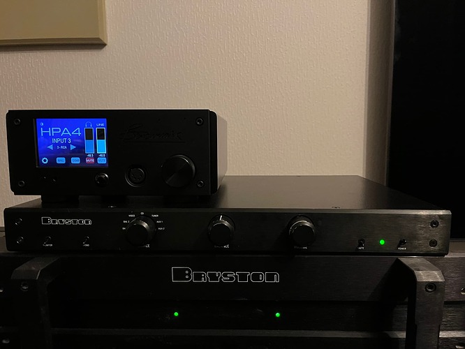

Приехал вот такой красавец, брался с прицелом заменить предусилитель и наушниковый усилитель.
Пока привыкаю к звуку.
