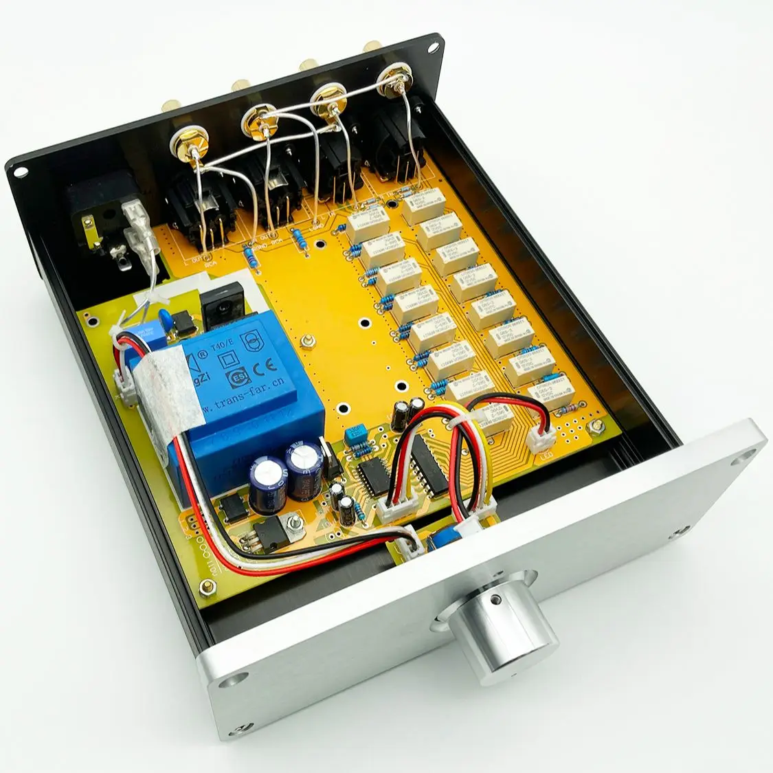

Смущает, что это активная схема с питанием и тд… Чем хуже пассивный качественный переменник?
Это по сути, релейный регулятор громкости по схеме Никитина. Тут в баре тоже есть Пассивный релейный аттенюатор
питание только для управления
Можно хороший пассивный переменник, но там другие деньги.

Туфта?
Профессиональный звуковой микрофон Alctron MA-123 с функцией сценической записи | AliExpress
Да кто знает? Всё от резисторов внутри зависит. Rothwell Audio по крайней мере известный бренд.

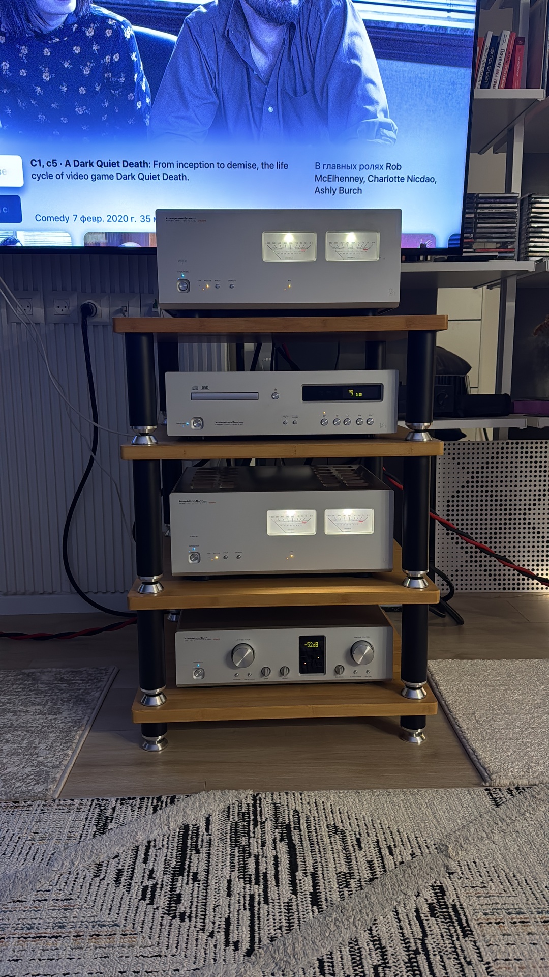

Всем привет! Добавил в тракт второй 700-й мощник, это просто бомба какой контроль:fire::fire::fire:
Включены в бридж
24 лайка
Не видно какой пред. У меня с 800 особого прироста не было, а вот Bi-amping дал значительный прирост.
