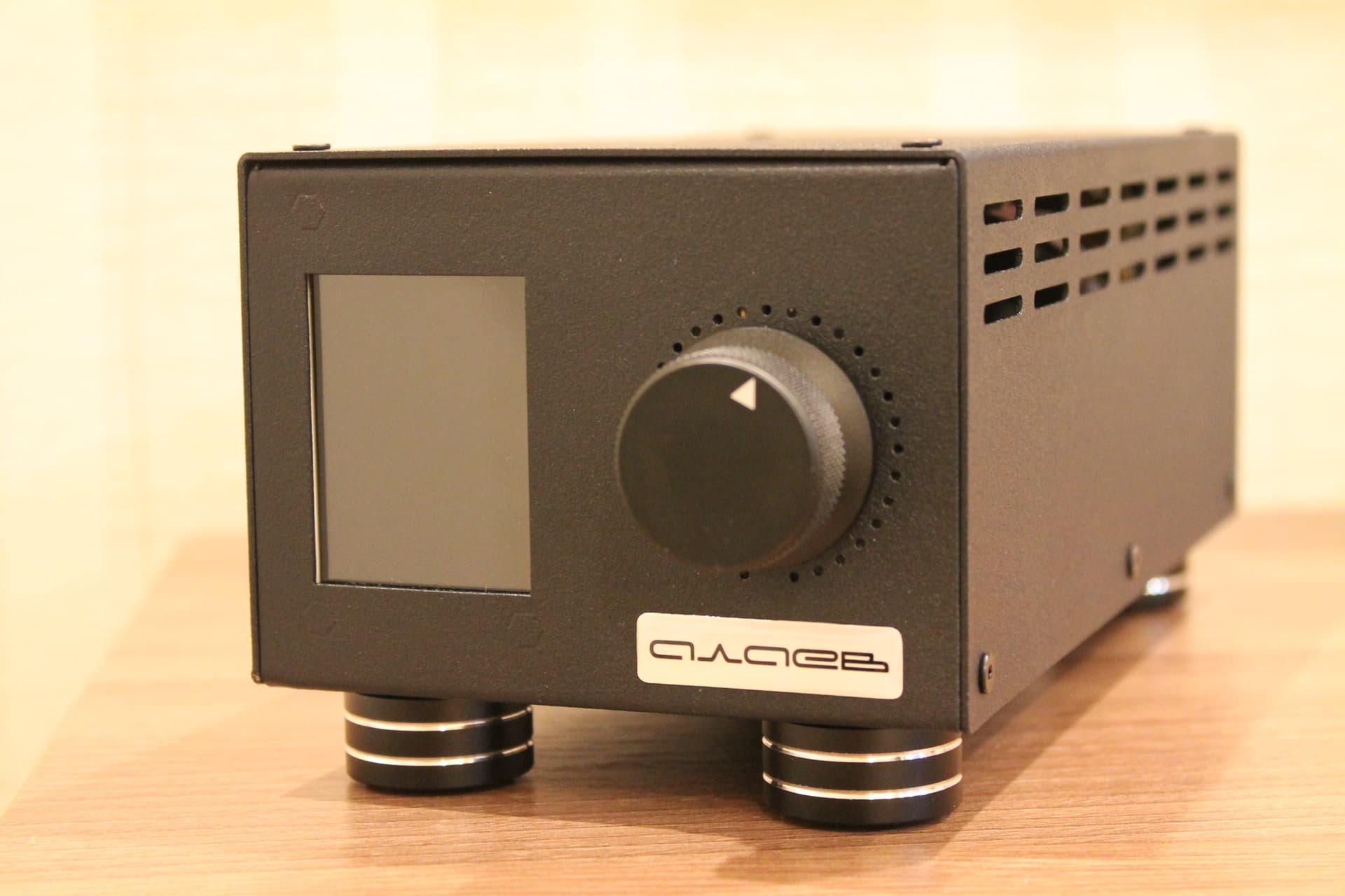

Пассивный релейный аттенюатор
Устройство разработано в первую очередь для схем включения, где не предусмотрен встроенный регулятор громкости (например, CD-проигрыватель, выход которого подключен на ламповые моноблоки). Разумеется, возможны другие всевозможные варианты включения аттенюатора.
Аттенюатор собран по схемотехнике А. Никитина, имеет высокую точность согласования каналов, обеспечивает нейтральность звучания за счет применения высококачественных резисторов и сигнальных реле.
Функции управления устройством:

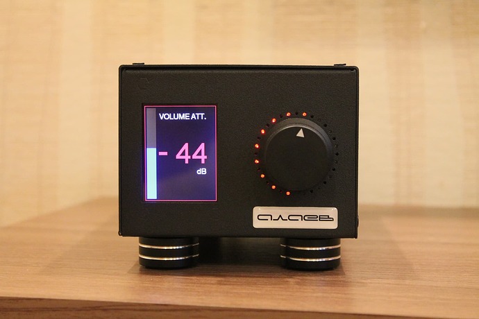

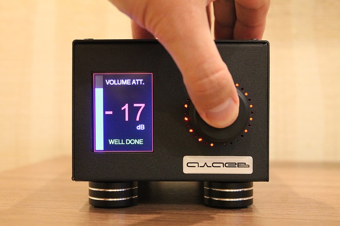

• вращение ручки энкодера влево/вправо – уменьшение/увеличение уровня громкости соответственно;

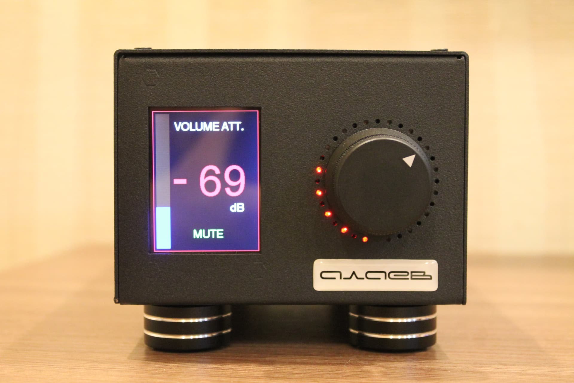

• короткое нажатие ручки энкодера – включение режима «MUTE», аттенюатор переходит в режим ослабления уровня громкости до установленного значения «-69 дБ», если требуется другой уровень ослабления – параметр может быть изменен по желанию Заказчика, повторное короткое нажатие ручки энкодера возвращает прежний уровень громкости;
• длительное нажатие ручки энкодера – сохранение в памяти устройства установленного уровня громкости, после выключения питания, устройство включится с сохраненным ранее уровнем громкости;
• двойное короткое нажатие ручки энкодера – изменение типа отображения круговой шкалы (точка или заполняющаяся шкала), тип выбранной шкалы запоминается устройством во время сохранения в памяти уровня громкости при длительном удержании ручки энкодера в нажатом положении.

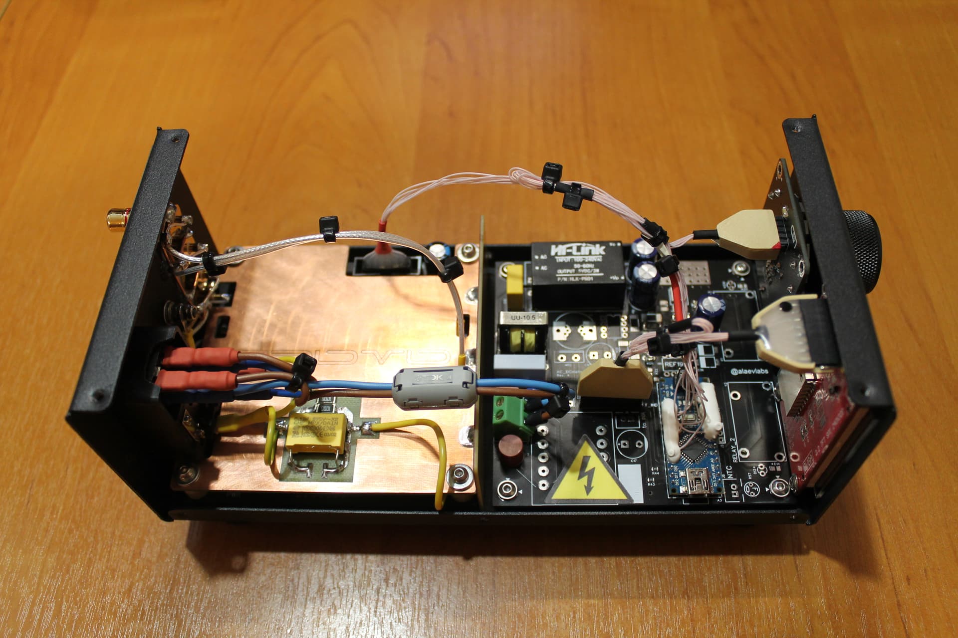

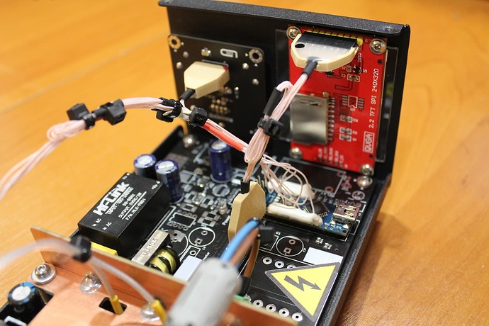

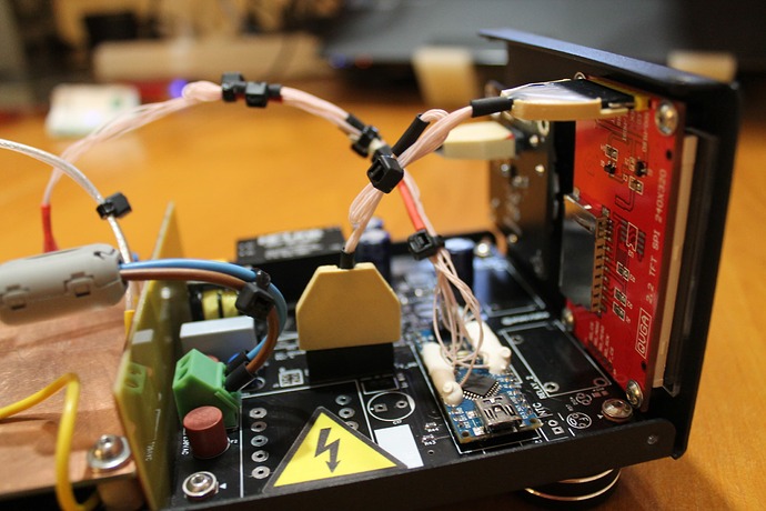

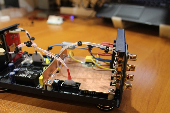

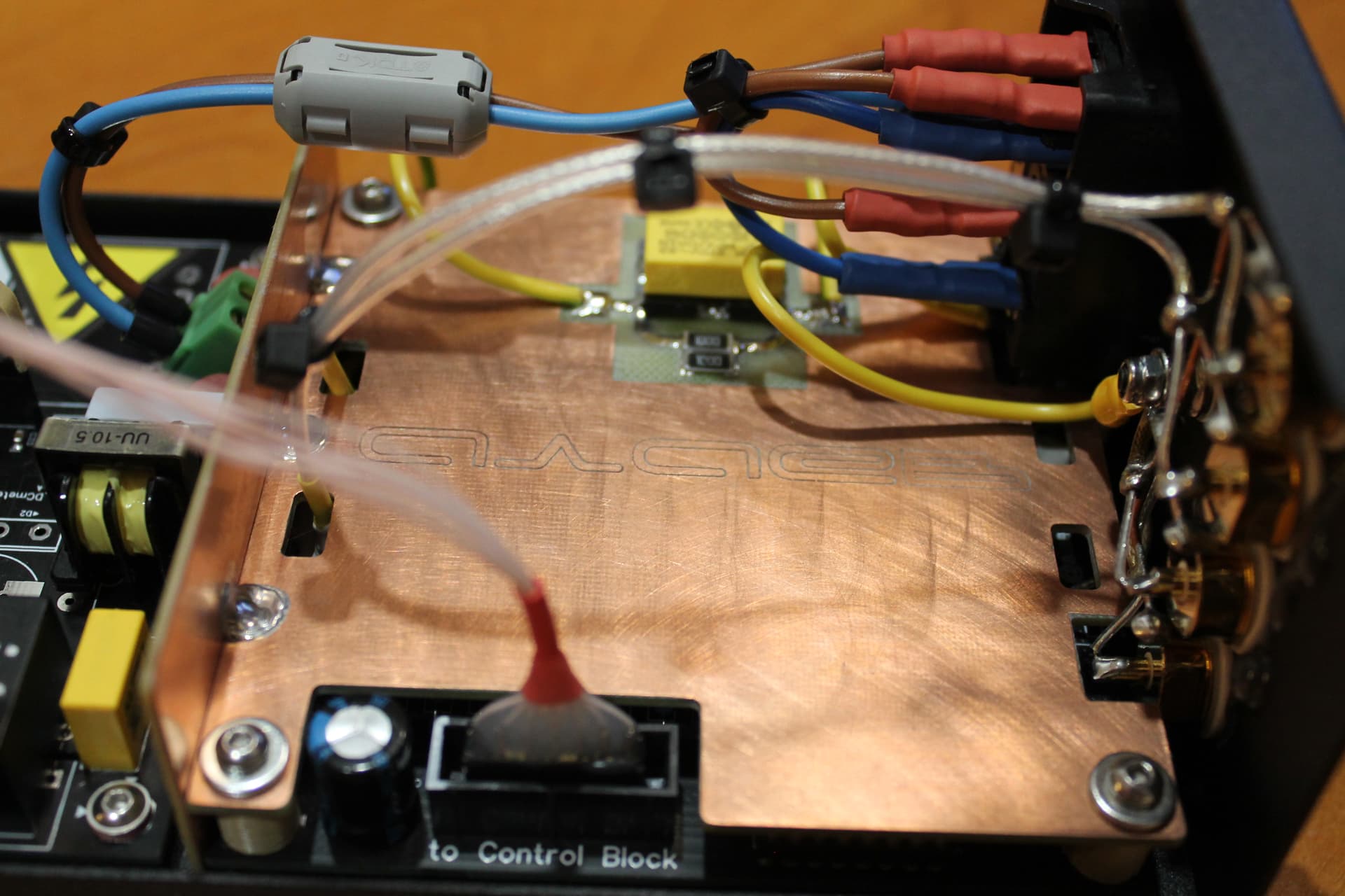

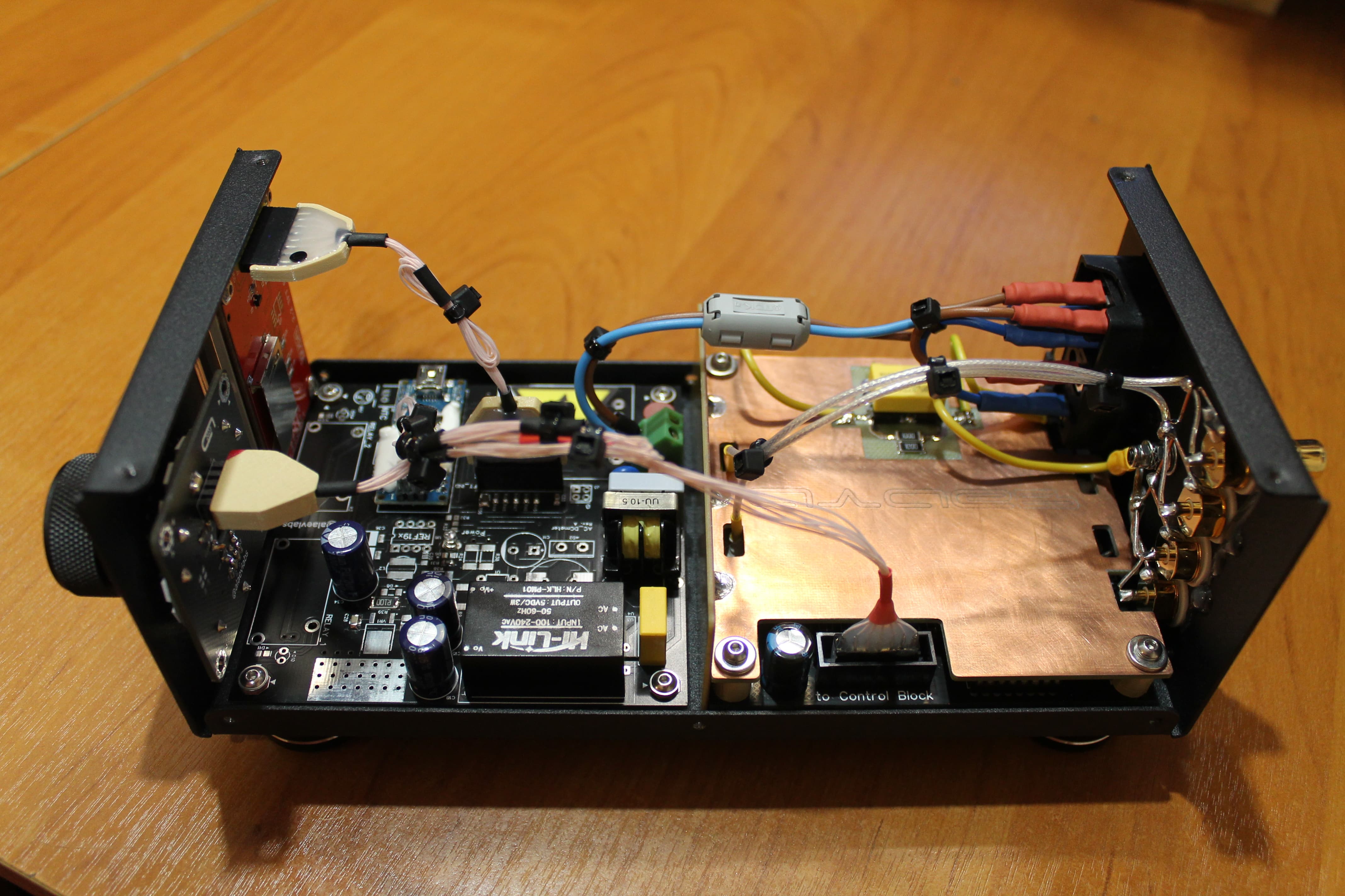

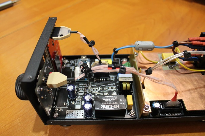

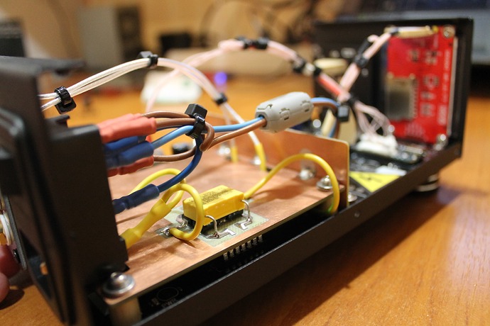

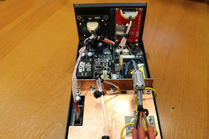

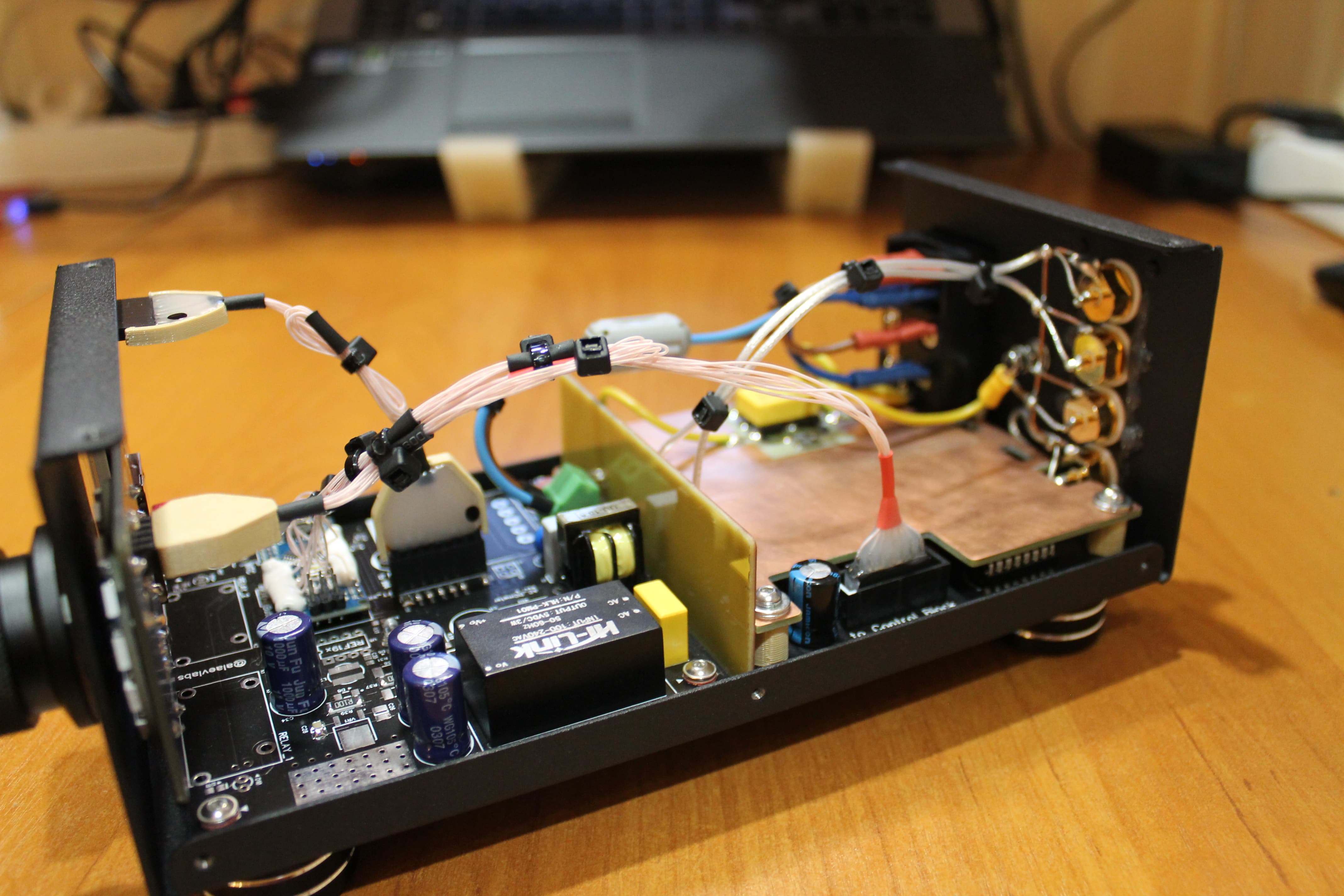

Фотографии внутренностей устройства:

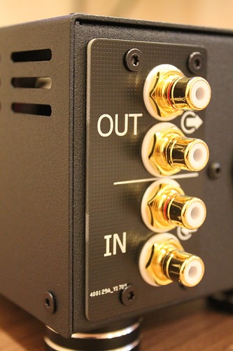

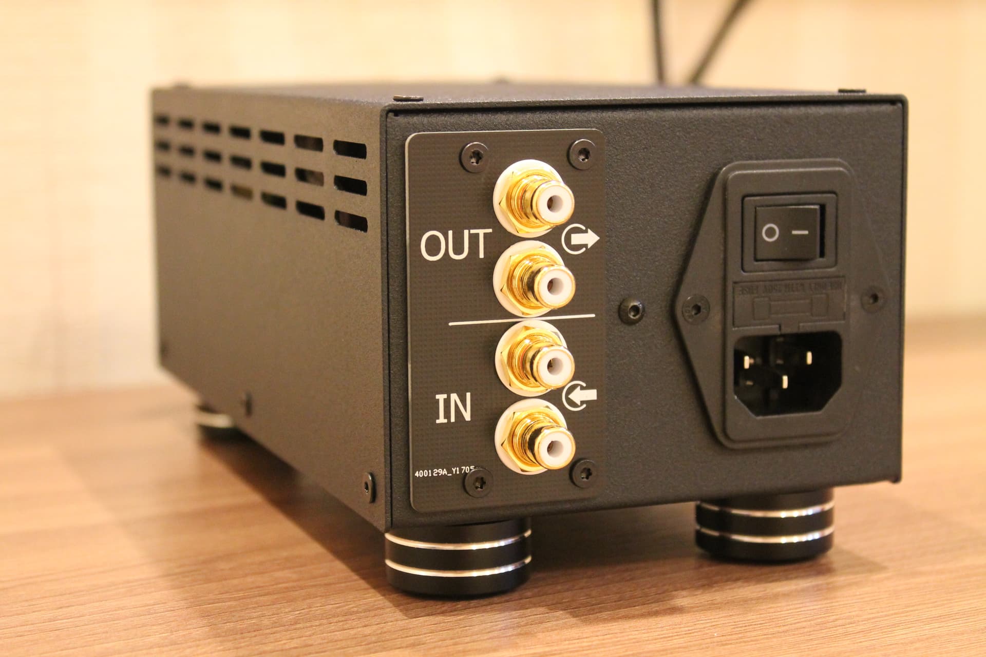

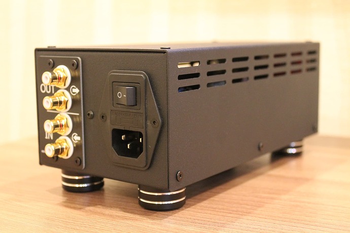

• аттенюатор стереофонический для небалансного сигнала;
• входное сопротивление – 50 кОм;
• степень ослабления от 0 до 99 дБ с шагом 1 дБ;
• закон регулирования – логарифмический;
• сигнальные реле Fujitsu Components (серебряно-никелевые позолоченные контакты);
• количество входов/выходов – 1/1;
• монтаж входных и выходных сигнальных цепей выполнен серебряным проводом;
• все сигнальные цепи экранированы двухсторонним фольгированным текстолитом, на котором реализована схема развязки сигнального и защитного заземления.

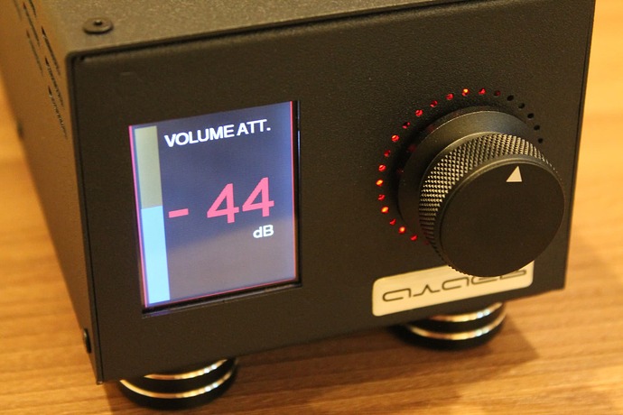

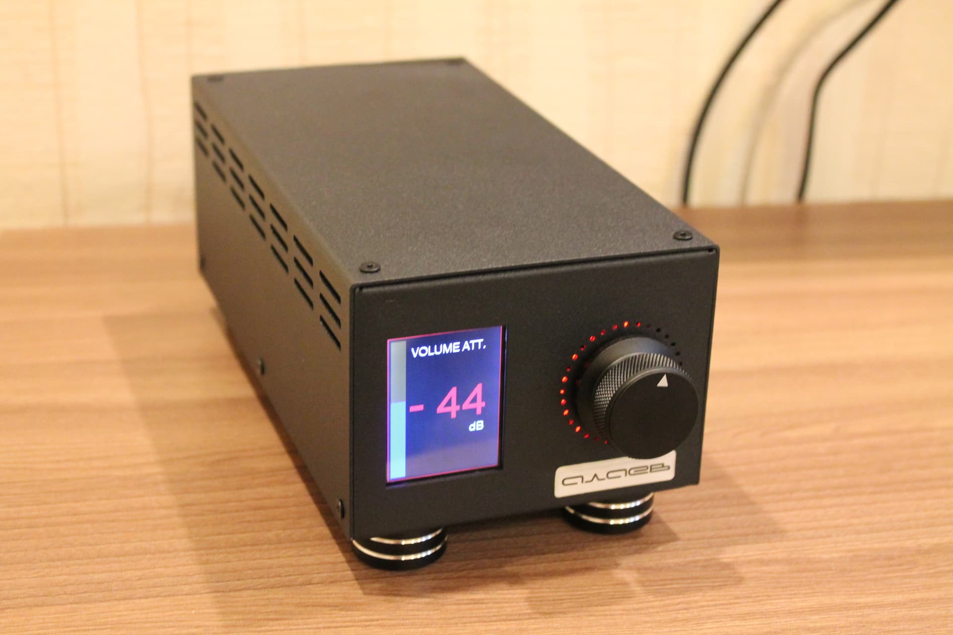

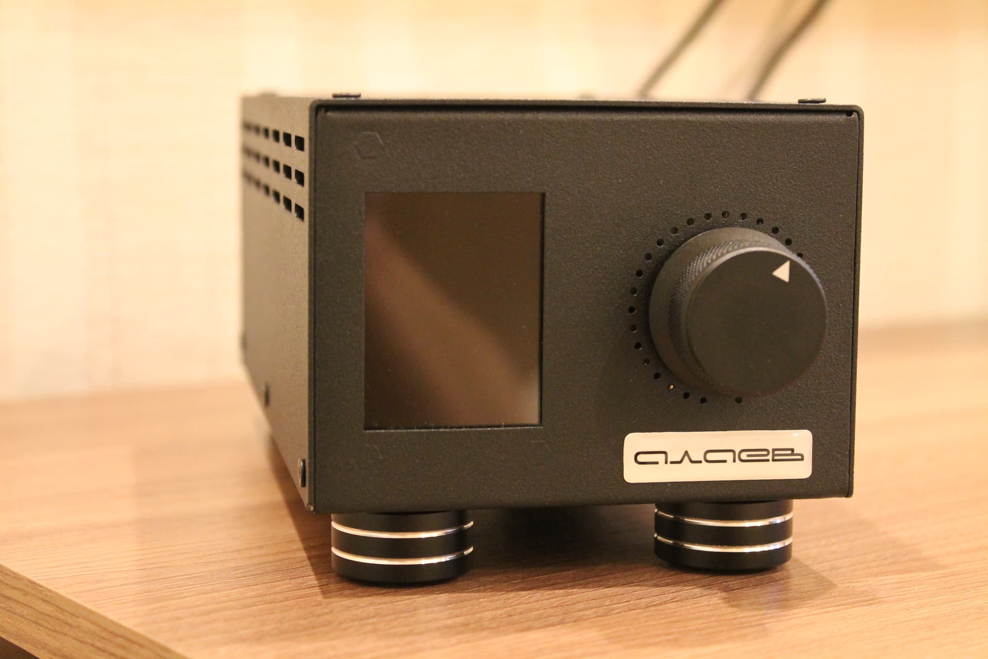

Внешний вид и дизайн:
• Цветовая палитра индикатора (фон, цвет символов и прочее) может быть изменена по желанию Заказчика. На фото представлена версия дизайна, которую выбрал разработчик проекта. Если в вашей аудиосистеме превалируют определенные цвета, то можно изменить цветовую палитру аттенюатора для максимальной совместимости по вашему техническому заданию.
• Цветовая палитра круговой шкалы может быть изменена по желанию Заказчика, также шкалу можно отключить совсем по вашему техническому заданию.

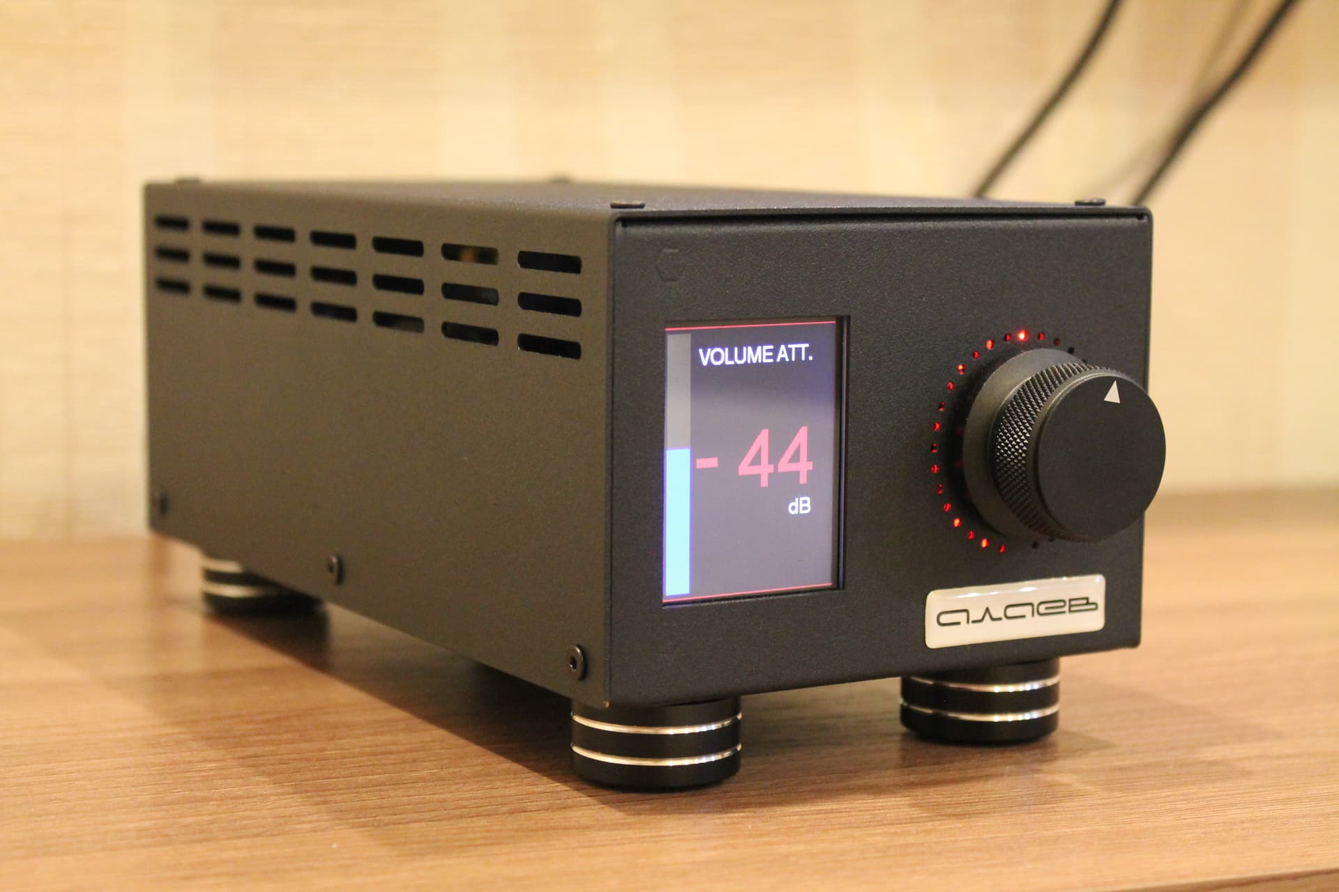

• к сожалению, фотографии не передают в полной мере цвета TFT-дисплея, как я ни старался, цветопередача на фото не соответствует действительности, к примеру: цифровое значение в реальности ярко красное, вертикальная шкала небесно-голубая, а системные сообщения ярко зеленые. Фото этого не передает.

Любопытный девайс, xlr коммутация планируется?
Планирую.

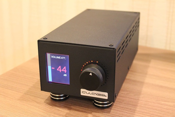

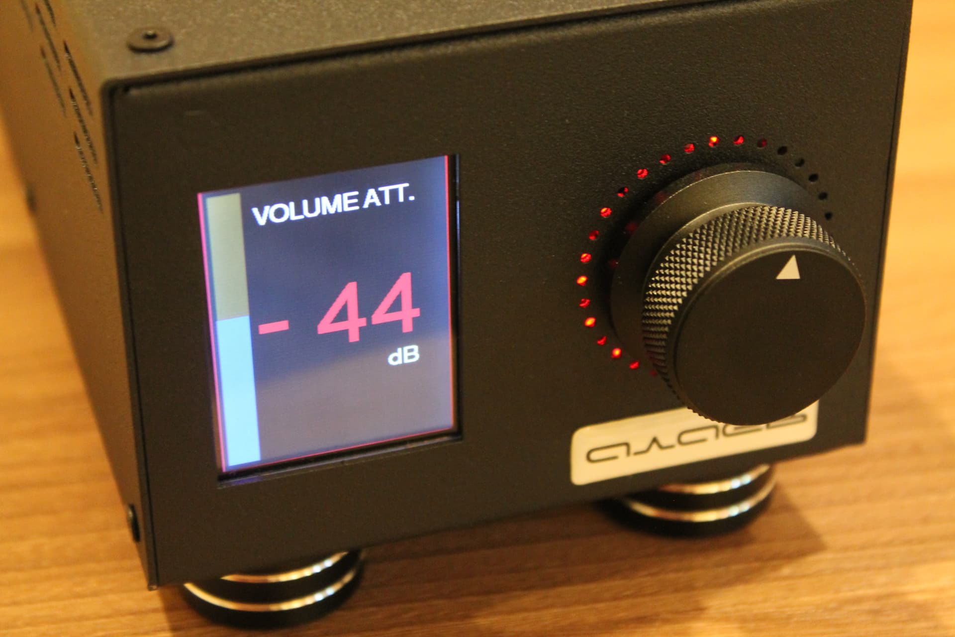

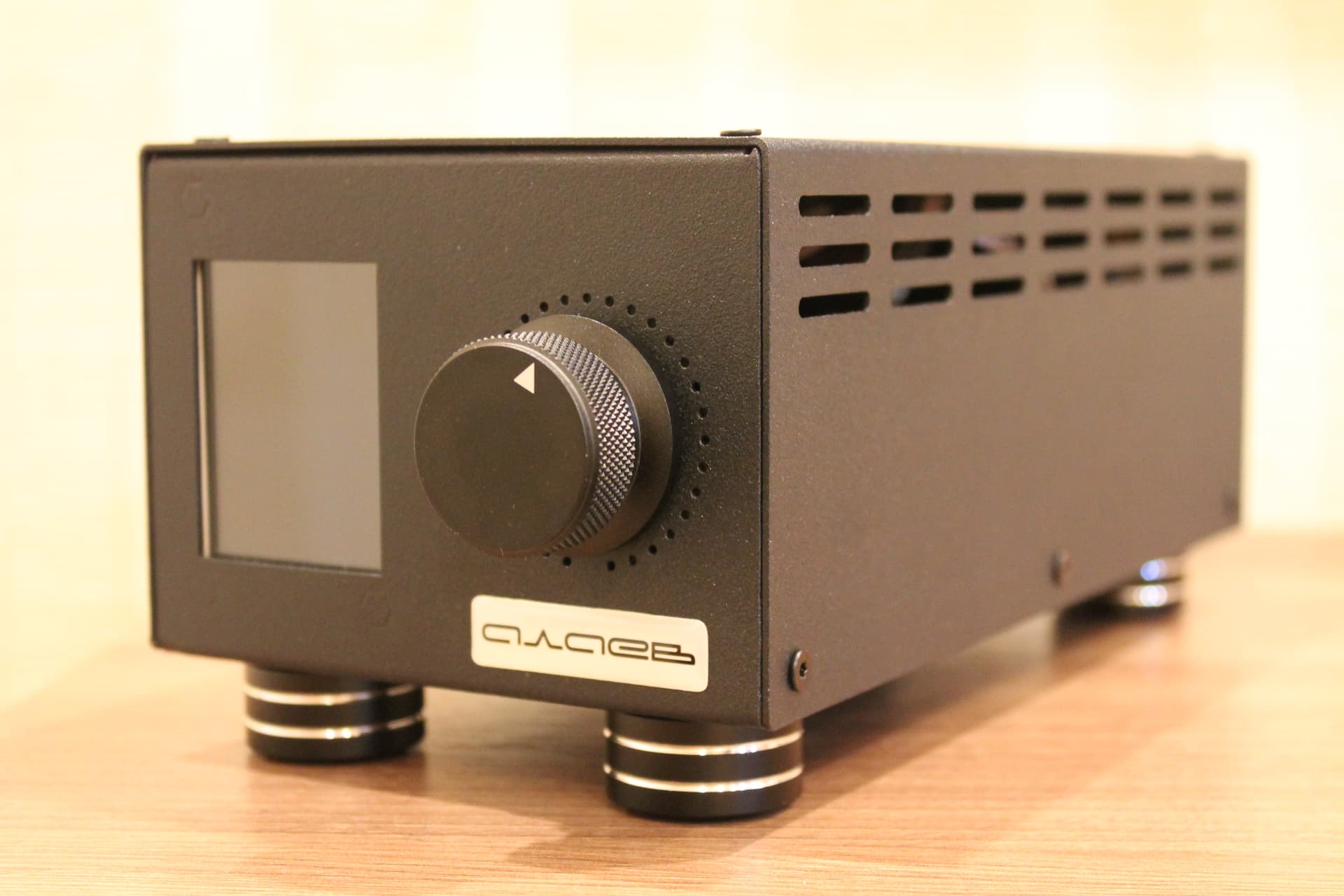

Ян! Не критики ради! Не слишком много индикации? И вертикальная шкала, и ослабление в дБ, и “точки” вокруг ручки регулировки - в трёх видах отображается одна и та же информация.
Вы все правильно говорите. Явный перебор. История этого проекта такова, что я преследовал несколько целей, когда им занимался.
  1. Мне было интересно поработать с TFT-дисплеем;
  2. Научиться управлять поляризованными реле и сделать алгоритм лестничного аттенюатора.
  3. Также было любопытно впихнуть туда адресную ленту и сделать круговую шкалу.
В конечном итоге все это не поместилось в память контроллера и мне стало интересно, смогу ли я оптимизировать код таким образом, чтобы в рамках одного контроллера управлять всем этим богатством. В итоге получилось, память контроллера забита под 98% и все работает. Для меня этот проект был в большей степени демонстрационным, чтобы попробовать различные хотелки, которые вертятся в моей голове. Я поэтому и написал, что дизайн изделия можно изменить по желанию Заказчика, так как на лицо явный избыток информации. Проект был доведен до законченного изделия и предложен как есть. В будущем я планирую использовать полученный опыт при создании более функциональных проектов, при этом индикация будет более сдержанной и точно не будет дублироваться всеми возможными способами. Спасибо за Ваше сообщение.

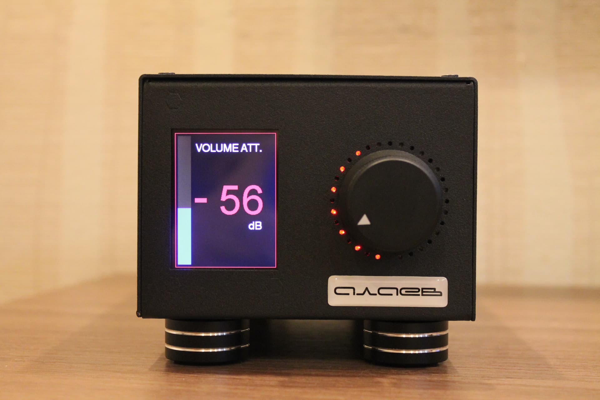

На РГ есть стрелка. Судя по логике работы в ней никакого смысла нет.
Либо положение стрелки надо “синхронизировать” с крайним индикатором уровня вокруг РГ. Для этого нужен уже моторизированный привод.
Владимир, Вы абсолютно правы.
Я об этом, конечно же, знаю. Я изначально заказал вот такую ручку.
https://aliexpress.ru/item/1920624842.html?spm=a2g2w.orderdetail.0.0.e9d14aa6GJ4cyf&sku_id=12000027201104643
Там есть исполнение - черная без линии.
Только вот как всегда, должны были привезти в начале декабря, а ее до сих пор нет. Я ждал до последнего, потом поставил имеющуюся в наличии ручку и погнал тестировать прибор. Вам спасибо за внимательность!
Можно все сделать программно, моторизированный привод не обязателен.
Вот тут на видео как раз такой случай, когда индикация четко следует за поворотом энкодера.
В этом случае нужно, чтобы размер шкалы соответствовал числовому значению на дисплее, тогда проблем не будет. А когда на дисплее 0…99, а круговая шкала 0…16, то уже как ни крути, а придется делать несколько оборотов, чтобы накрутить всю шкалу.
Да, верно.
В этой логике и управление через пульт ДУ не потребует моторизирования.
Круто смотрится ручка РГ, в которой риска светится. Но, насколько это технически выполнимо?
