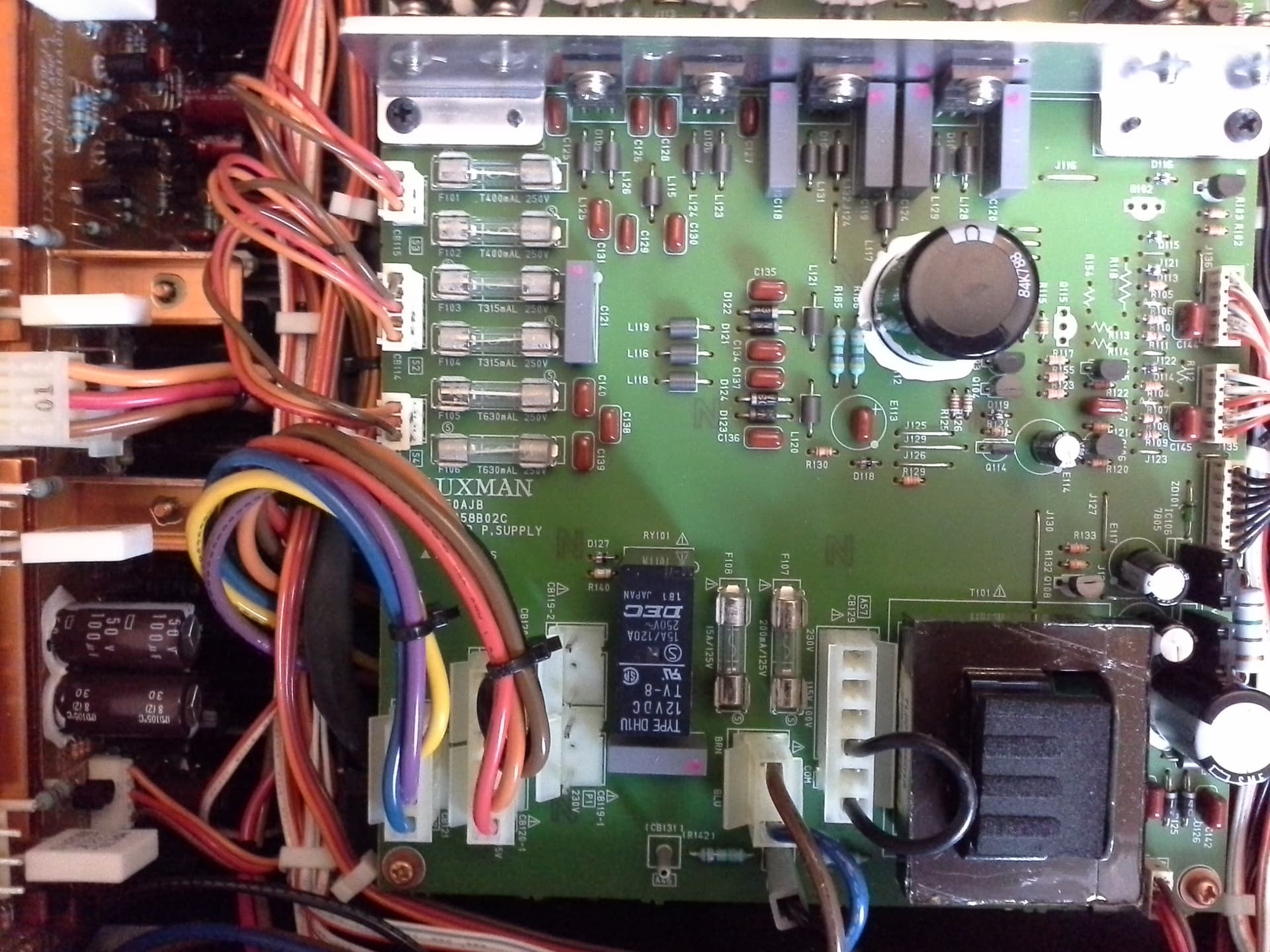

Подскажите, пожалуйста, Luxman l507s штатно переводится в 230v?
Вроде где-то видел фото, что надо переставить фишку и какую-то перемычку
Переводятся до 507U включительно.

Снять нижнюю крышку
Клеммник со жгутом проводов (розовый оранжевый коричневый черный) переставить из гнезда 100V на соседнее 230V (подписано на плате). Дальше справа у маленького транса клеммник с черной перемычкой, соединяющей com и 100V. Клеммник вытащить, потом используя маленькую плоскую отвертку вынуть один конец перемычки, который был на 100V и воткнуть в другое гнездо, соединив com и 230V (подписано на плате). Воткнуть клеммник обратно. Все, усилитель переключен на 230 вольт.
Вытаскивать клеммники удобно с помощью отвертки с плоским шлицем, отжимая ей защелку.
Вот фото чтобы понять где что находится.
Я не уверен что это именно 507S, черная перемычка может стоять по-другому, но принцип думаю понятен. На плате все подписано. Мелко, но видно.

Забыл про индикатор фазы. Одиночная клемма с черным проводом - на фото в самом низу. Переставить на соседний штырек. При правильной фазировке при касании индикатора фазы на задней стенке огонек гореть не должен. Если горит - перевернуть вилку в розетке.
