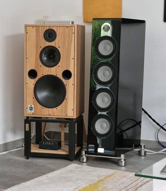

Коллеги, есть вопрос по широким мордам. Желательно без теории, по практике.
Мои колонки 40х60 см, от центра динамика до боковой грани 25см, акустика расставлена динамиками наружу.
Вопрос: если я разверну корпуса 60х40 (горизонтально разверну), и от центра динамика до боковой грани будет уже 40см, как это скажется на локализации?
А попробовать не пробовал?
Нет. Не так все просто.
Но полюбому, пока сам не услышишь…
Чем дальше от боковых стен СЧ-динамики, тем меньше отражений.
А если корпуса развернуты внутрь?
Ну и спрашивал я об отражениях от передней панели. Есть идея развернуть корпуса, точнее, сделать новые, так, как ты посчитал изначально.
до определённой длины вольны это не отражения!
а выше уже идёт вычитание в сторону
