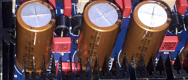

Из личного опыта. Взаимодействия с такими деталями. Если конденсаторы имеют серию, которая уже не выпускается, имеют маркировку датакода выпуска, из которой следует, что они 1989 года производства – то это или взятые откуда-то б/у, или купленные по дешёвке где-то на развалах /на ибеях залежалые. Которые, столько времени пролежавшие без поляризующего напряжения – уже не будут даже такими, как они были во времена, когда вышли с конвейера. Сколько их потом не грей.
Повторюсь – я бы меньше придирался, если бы это были спец-серии, Церафайны там, или БГ – у них другие сроки жизни, но нет, там самая простая массовая серия Ничиконов. Да, не спорю, даже эти старые звучат получше современных китайских, но, всё же, изготавливая ЦАП на продажу, (за не совсем копейки, как выяснилось) – применение таких – ну не комильфо.

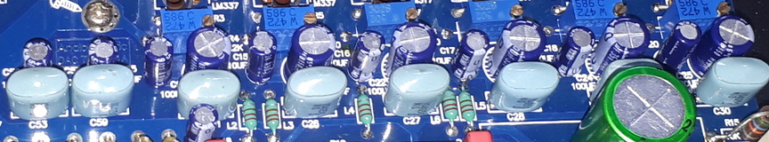

Аналогично по плёночникам в обвязке – в полном ките в обвязках более качественные полипропиленовые, в итоговой самоделке простые лавсаны. Да – это лучше, чем какая-нибудь китайская керамика для этих мест, не спорю, но не лучше нормальных фирменных. Если будете возражать – “по воздуху лечишь” – я лично не раз пробовал разные типы именно в обвязках таких 1541, понимаю, где какие и какой итоговый звук дают. Даже разработчик китаец это понимал, применив более качественные. (в то же время, не могу не допускать, что там у китайца могли быть китайские же подделки, а наш мастер решил, что лучше поставит свои, попроще – но известного ему происхождения).

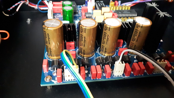

Также, если не касаться напрямую качества (цены) деталей – клок у китайца в ките есть, а на предоставленных фото нет. Панельки китайские под кабелями можно было и обойти, запаяв напрямик в плату – иначе какой смысл тогда дорогих позолоченных разъёмов на самих входах/выходах, если внутри кабели всё-равно “упрутся” в эти чудо-панельки… (которые чаще сделаны вовсе не из меди, а из пружинящих металлов, то есть с примесями стали, иногда алюминиевые, и часто поверху ещё покрытие никеля). Аналогичная претензия и к силовым проводам от трансформаторов – можно было запаивать напрямик.

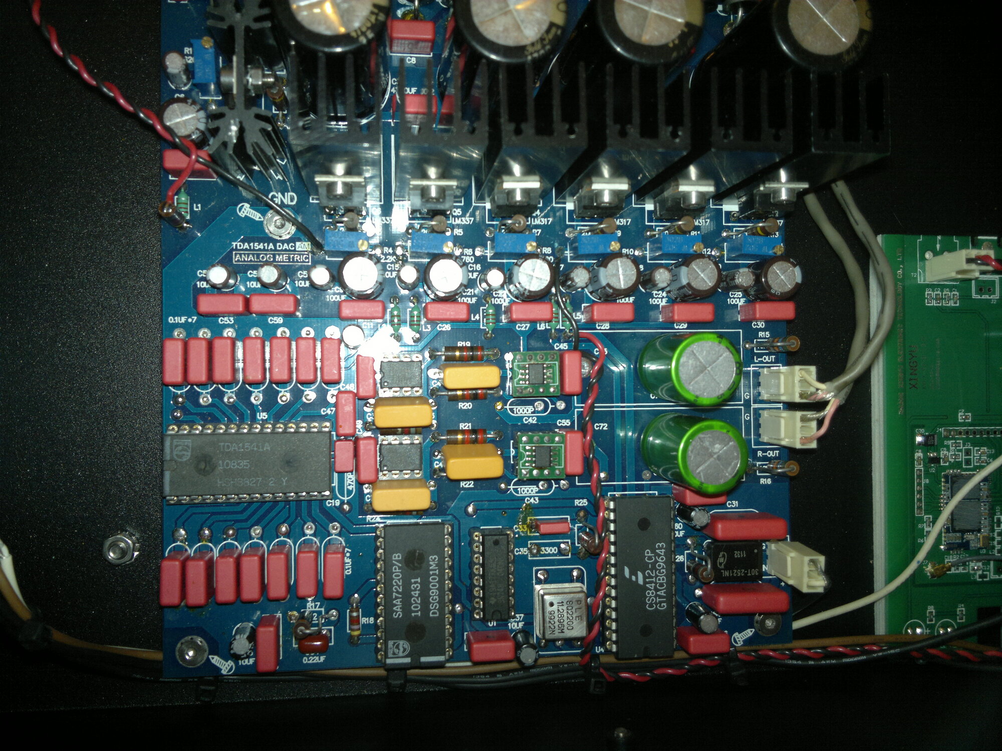

Вы не внимательны. На плате стоит серия FKP которую ну никак нельзя назвать лавсаном), Да и электролиты не из 89 года, а гораздо поздние. Смена маркировки, с добавлением буквы U перед старой серией произошла года 2-3 назад. Такими раззъёмами не гнушаются Тики, Эзотерики, Сони, Кембриджи и т.д. О каком даке вы говорите?
d95e5efa60ee3a21f287cef6b099c7d5a753dbc6_2_690x388
Невнимательность или всё таки предвзятость?
Да я и сам не знаю. Последний абзац в сообщении перечеркивает всё что написано в начале у автора). Да и в начале есть спорные утверждения. Как то так. Я за объективность.

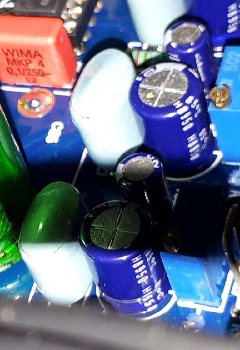

Вы действительно считаете, что я выше написал столько текста от невнимательности?
Во-первых, не фольговые FKP, а более простые и дешёвые металлизированные напылением MKP
20200320_162902_crop_MKP
Кто из нас невнимателен? Именно 89 года:
И их там целая россыпь:
В шунтах у них голубые лавсаны. (хорошо ещё, если это японские Nis, очень похожи).
Некоторые – не 89, а 90-го года производства:
20200320_162843_crop_nich-1990
Буквы привязаны были к заводам и странам, это первое, второе, у этих больших банок дата выпуска написана 14 года, то есть уже на сегодня получается не 2-3 года, но вот именно такие, с кривоватой не-идеальной насечкой сверху, и легко стирающиеся пальцами надписи на них (как у пары слева на фото) – я встречал именно в китайских поделках с ali
Буквально недавно перепаивал по просьбе такие же в одном недорогом ЦАПе, приехавшем из Китая. Жаль выкинул уже, а так бы показал и подсевшую ёмкость, и непозволительно уплывший Esr.
Не утверждаю, что эти прям 100% такие же, но очень похожи.

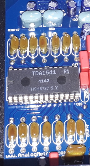

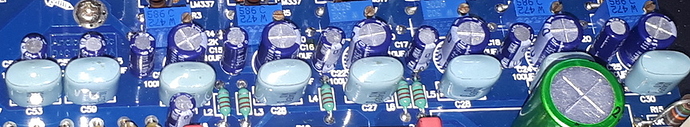

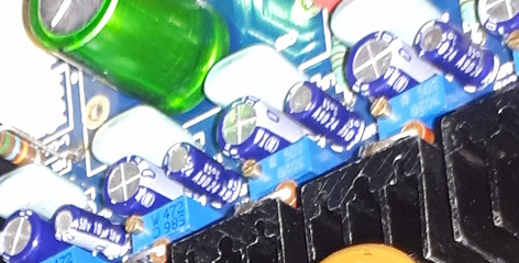

Далее, продолжаем по лавсанам, ну посчитайте, какое количество их тут увидите:
(это не худшие из лавсанов вообще – с этим я тоже спорить не буду, и в аудио когда-то давно тоже применялись)

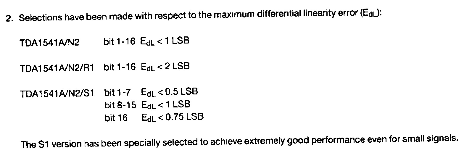

Также и сам чип 1541, отбраковочного грейда R1:
(N2 – это просто маркировка пластикового корпуса, можно не брать в рассмотрение).

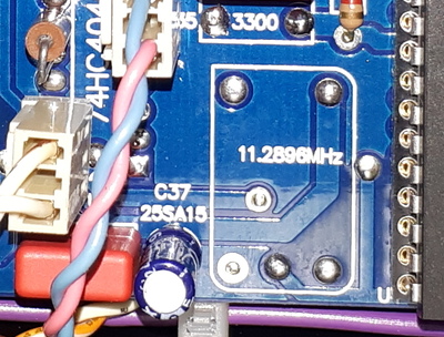

Пустое место вместо клока:
20200320_161841_crop_clock
Крупным компаниям нужно быстрое массовое производство, вот и идут на сокращение времени работы монтажницам, щёлк-щёлк и готово. А тут штучный ЦАП ручной работы, можно было и более качественно сделать. Однако, ну не такие разъёмы у Эзотериков, это уж однозначно, (кэмбриджи вообще не будем рассматривать, не показатель), а эти – простые гребёнки пинов с того же алиэкспресса, и без них – и в пути сигнала, и уж в силовом питании – было бы лучше:
И уж тем более, они не нужны с обоих сторон плат. Ну если лень было возиться, то хотя бы с одной стороны подпаяйся прямо к трансам, с другой стороны уже ладно, оставь на разъёмах. (хотя я бы и там и там исключил).
О ДАКе, макетная плата которого куплена в Китае на сайте аналогметрик, или она же на алиэкспресс, детали где куплены – не знаю, но по некоторым – подозрение, что там же; входные-выходные коннекторы – тоже из Китая. Собрано в целом нормально, паять Кирилл умеет, схемы понимает. Но есть нюансы, и если чуть больше бы затраченного времени – то можно было бы без особых затрат сделать лучше.
Людей взволновало то, что ЦАП преподносился и рекламировался чуть ли не как некое откровение, от хорошего мастера, а по факту открытия крышки – оказался китайским китом, собранным у нас в корпус, ну и добавленными отечественными трансами питания (трансы из Китая везти по весу дорого :slight_smile: , да и на месте могут изготовить приемлемые, особенно по деньгам варианты).
