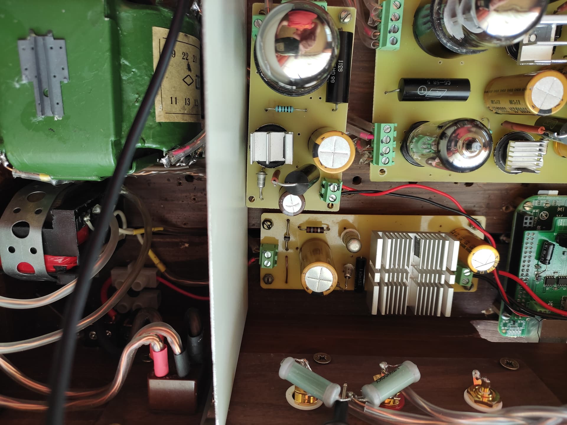

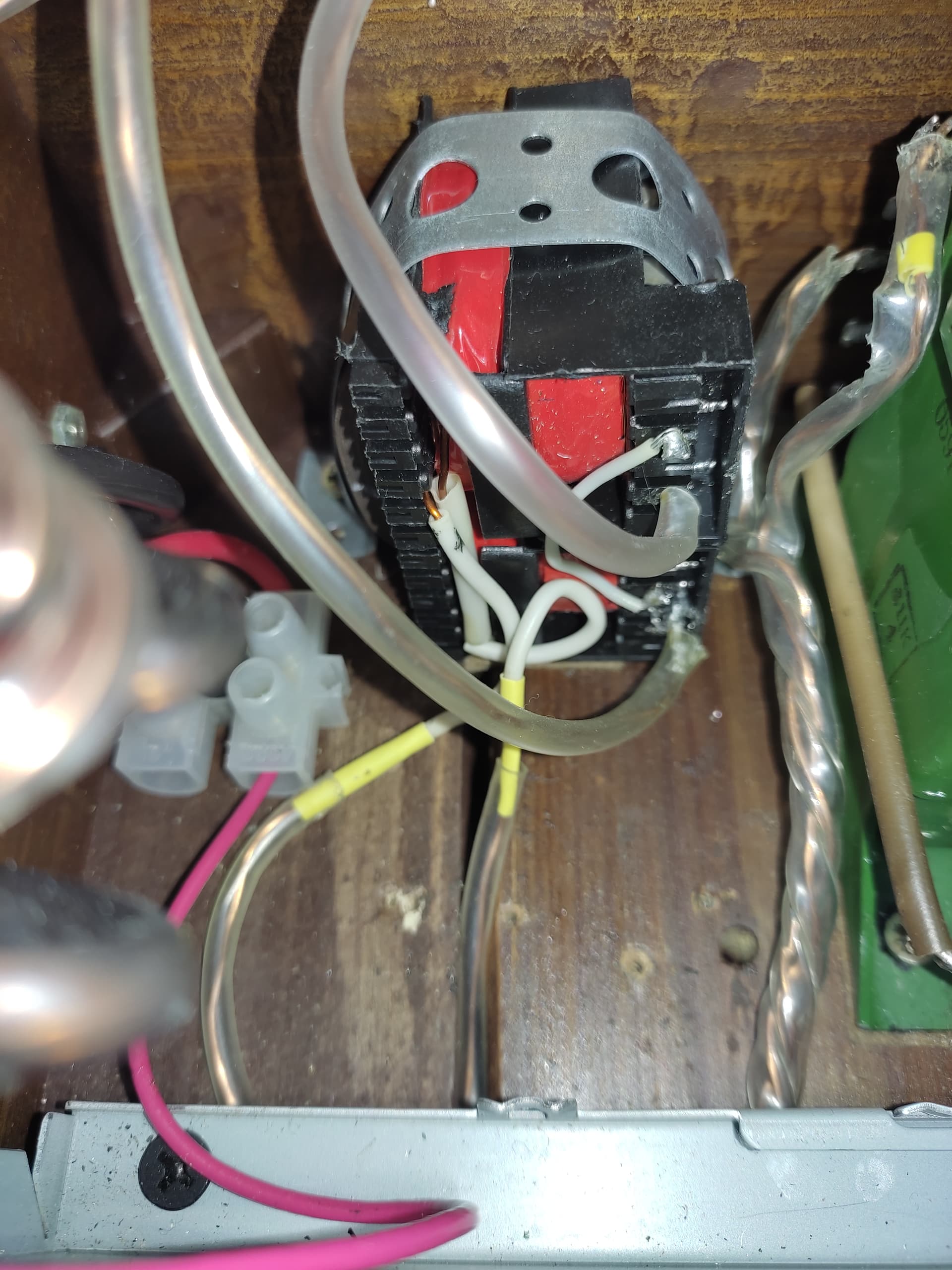

Хотел бы я помотреть на транс, который 300 мА постоянки без гудения сдюжит. Ну интузиаста ничего не остановит.
Ш-трансы с запасом по току не гудели. ТП-114 наверное должно хватить.
У него мощность 13Вт, его в обычном режиме от моста достаточно, но не жирно. При однополупериодном выпрямителе, постоянный ток через обмотку проходит. При постоянке 300 мА даже 300 Вт трансформатор гудеть будет. Если залитый лаком и не будет гудеть, страшно представить форму тока.
Вот этот монстр
И ведь не гудит зараза)
Где один диод?
В положенном месте.
Рядом с тоемя остальными?
В отличие от теоретиков невозможного/ненужного, предпочитаю практические занятия.
Вот и “ненужные” лампочки пригодились).
У каждого своя степень хм… вовлеченности))
