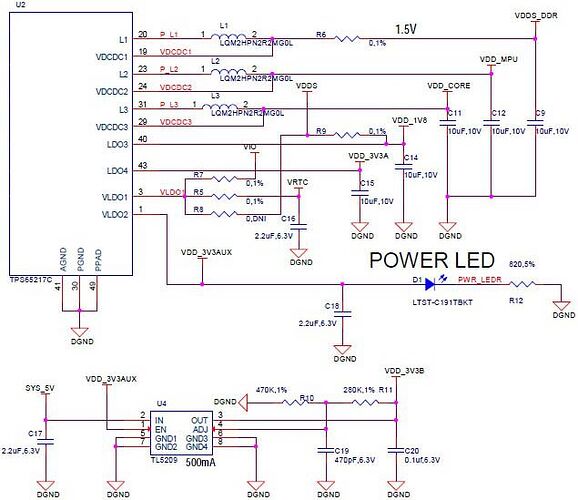

С высокой долей вероятности гораздо более слышимый эффект даст замена питания встроенных DCDC в TPS65217C на, например, TPS7A47x или подобное, с управлением включения этих TPS при помощи DCDC выходов TPS65217C. Есть Последовательность появления напряжений …
Мод достаточно простой: выпаиваются предохранители на линиях питания, на потребителя вешается TPS7A47x выход, управляется включением со второго контакта предохранителя.
Как вариант, заменяется TL5209A на что-то аудиофильское)
Все - эффект будет более заметен, чем подать кенотронное питание на вход DCDC преобразователя.
Осталось только найти героя, кто решит потратить впустую время и реализовать этот мод)
