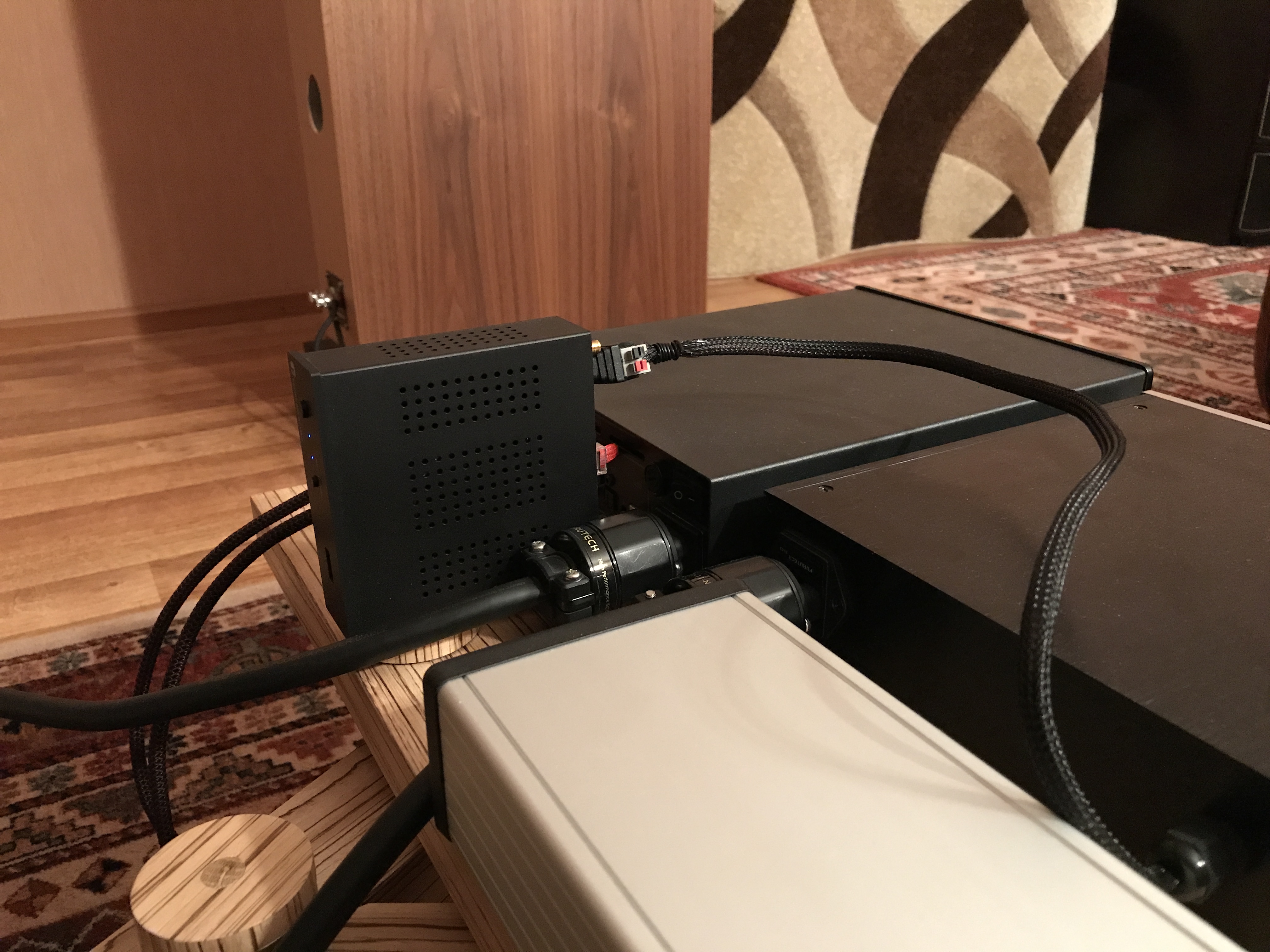

Купил и подключил вторую USB сетевую карту к макбуку в первую заходит интернет от провайдера а во вторую подключен S2 Ultra. В начале был просто от нее обычный кабель 4 жильный без экрана за 12 р. метр по типу того который прокладывает провайдер.
Длинной 2.5 метра до S2 Ultra. Звук получился чуть жесче на ВЧ чем по Wi-Fi который раздавал макбук, но более четкий и точный, меньше мылил.
Пробовал вот такой свой кабель Inakustik Referenz CAT7 с ним хуже чем с этим за 12 руб. метр. Видимо из-за экранов и лишних 4 жил.
Потом переключил режим сетевой карты на полудуплекс, и скорость 10 мегабит вместо 100, стало лучше.
Потом исхитрился и подключил эту USB сетевую карту от линейного БП Astin Trew а Ethernet кабеля стало достаточно 0.8 метра (вместо 2.5), стало по мягче на ВЧ звучать.
Потом сделал Ethernet кабель из USB кабеля SAMOPLЁТ там как раз 4 жилы, отрезал коннекторы и обжал их RJ-45 разъемами. Стало еще по мягче на ВЧ звучать.
Ну и на последок присобачил AudioQuest JitterBug, стало еще по лучше.
Вообще у этой Ультры конечно ВЧ прям перебор перебор, видимо в Pro-Ject’е считаю что так он хай-эндней звучит, но могли бы какую-нибудь кнопочку придумать в меню, чтобы эти ВЧ хоть на 1 децибел убрать, моему счастью не было бы предела. В остальном все хорошо.
Но блин если человек любит громко слушать всякую современную популярную музыку, и нет у него возможности городить огород, танцевать с бубном 3 месяца с этой Ультрой, а просто есть роутер и цап с USB входом, то звук реально как писал здесь человек - на 200 евро. ChromeCast Audio за 35 баксов и то приятней слушать. Без всех ухищьрений и танцев звук получается синтетический, монотонный, безжизненный и раздражающий. (Борзенкову привет!)
Точь в точь такой же как просто кинуть кабель от ноута в USB вход цапа.
Вот такой у меня вердикт за 3 месяца владения.
P.S. Забыл добавить к “танцам”, что для уменьшения его ВЧ ядовитости пришлось еще притащить в компату второй ковер на пол, плюс 4 небольших ковра на стены, столик с толстой скатертью, диван и три подушки на него.
До этого 4 года слушал цап PS Audio DirectStream со встроенной сетевой картой и городить ничего не приходилось, а нынешний цап Hegel HD25 играет еще мягче чем тот PS Audio, страшно представить как он заярчил был с Ультрой.
