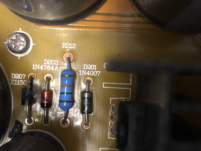

Так где фото?
Посередине у него радиатор с выходными транзисторами, видимо. А оф. гарантия йок?
Он куплен в 2015-ом,а фото постараюсь сегодня вечером сделать

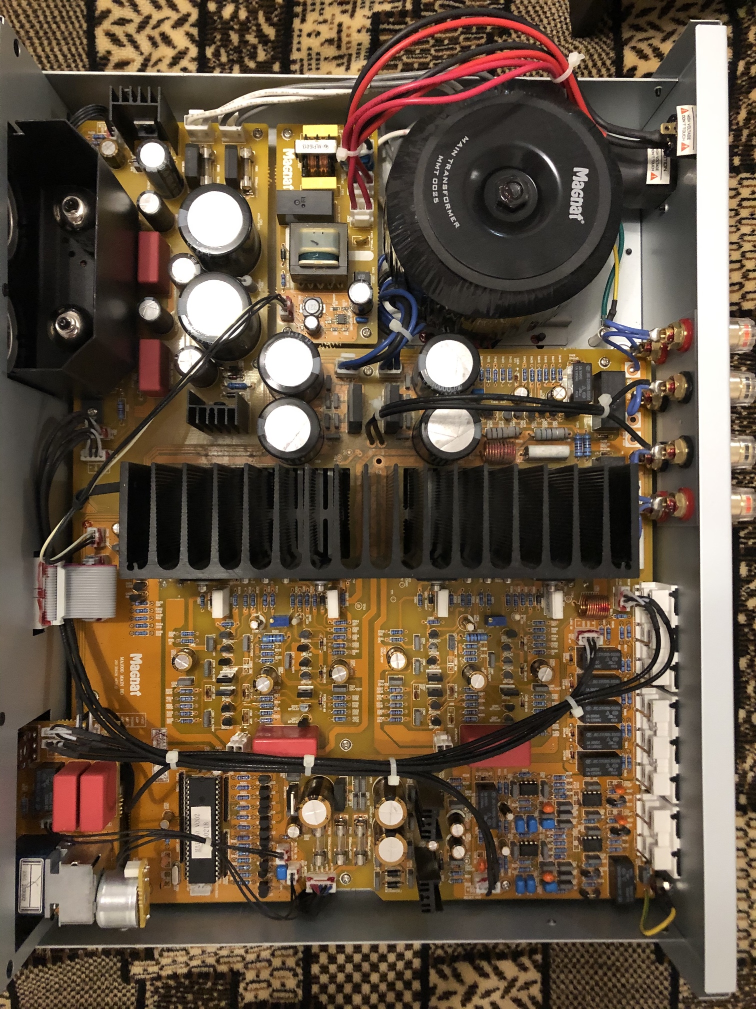

Вот фото
Два диода рыанули
мне что то похожее чинил @Lexx69 , все супер, возьмется или нет напишите в личку ему

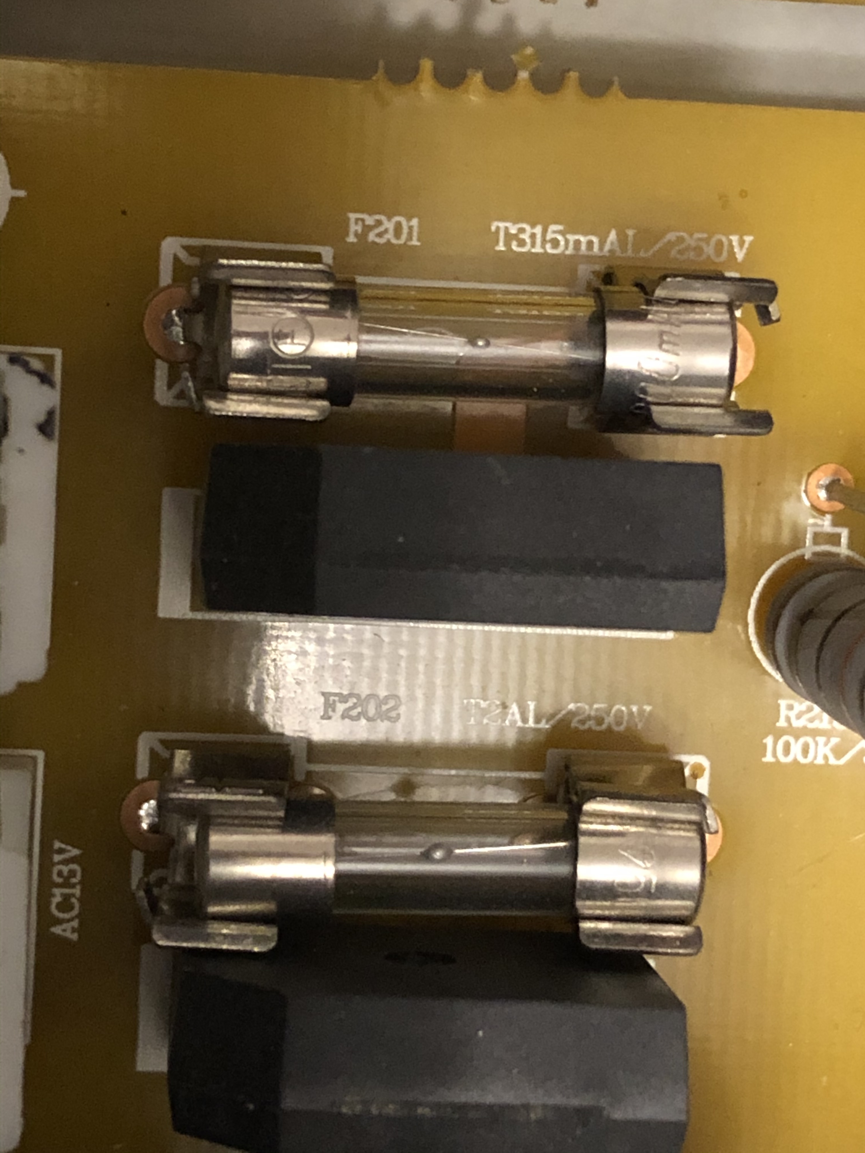

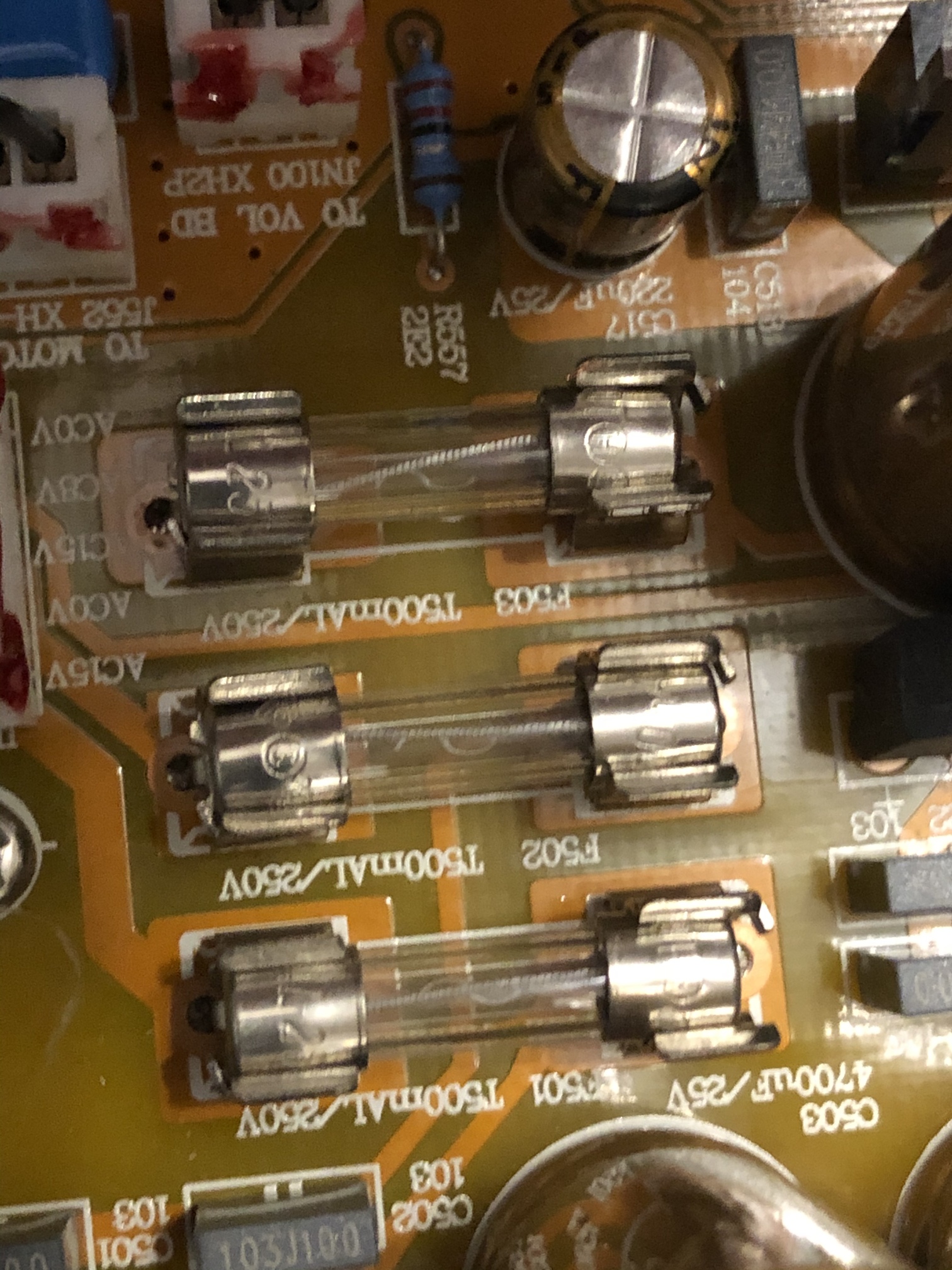

Предохранители:

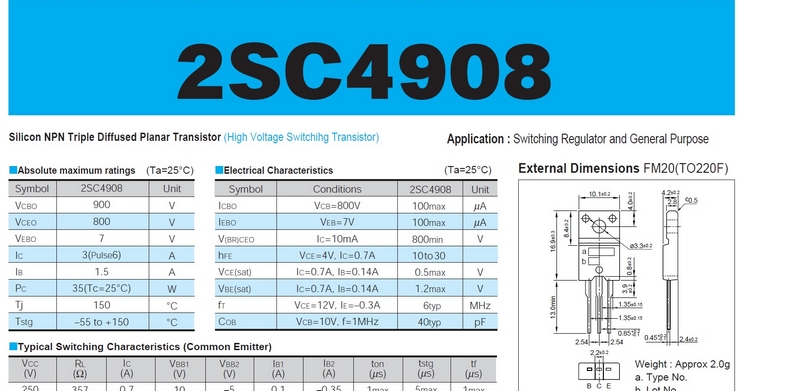

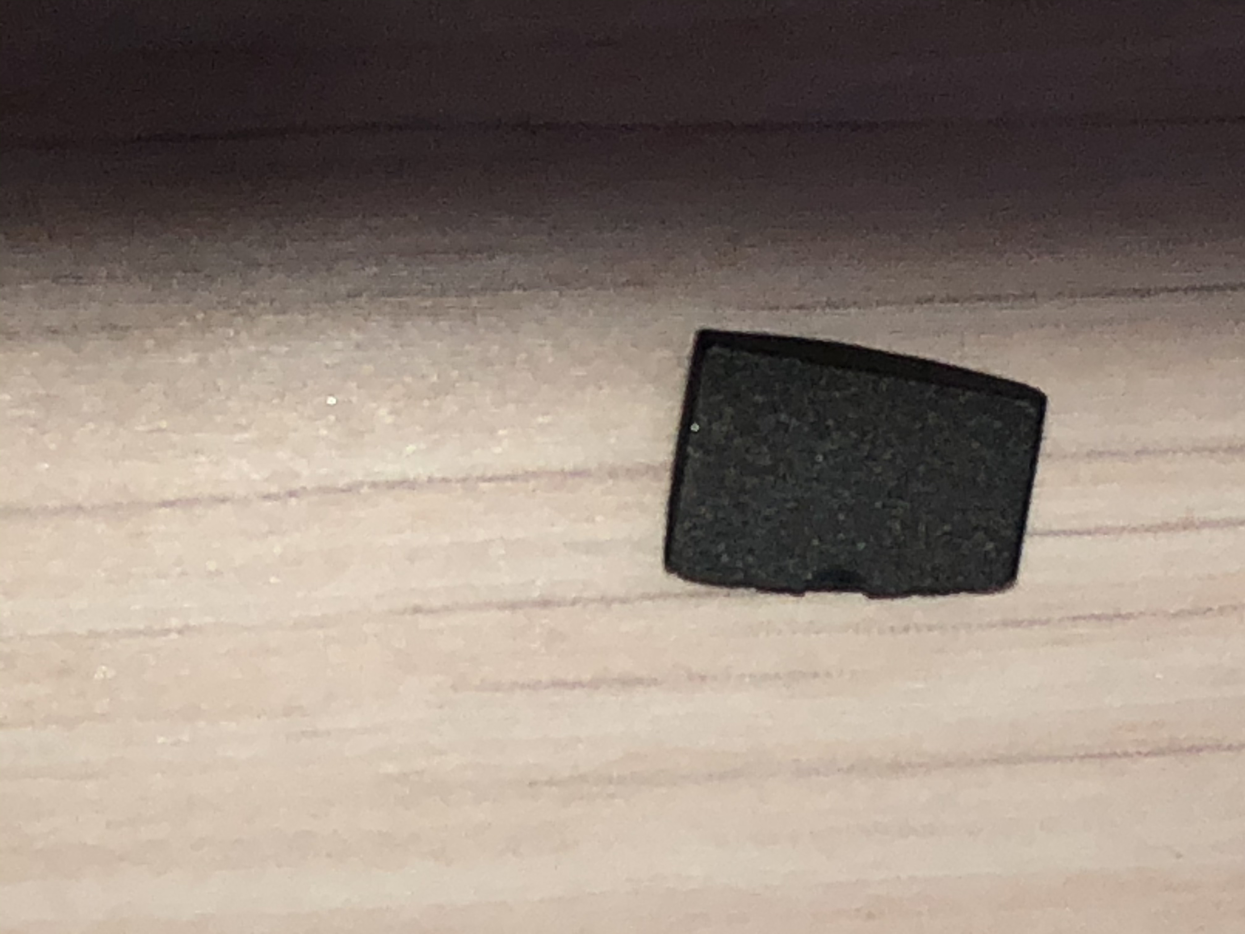

Внутри корпуса кусочек пластика с рисунком и надписью:С4908

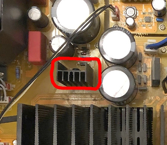

На радиаторах посмотрите транзюки, целы?
Гавкнулся транзистор и выпрямители не выдержали
Выходные транзисторы надо будет все прозвонить
я так понял что этот разорвало
разру
жалко у меня только на 400 вольт
