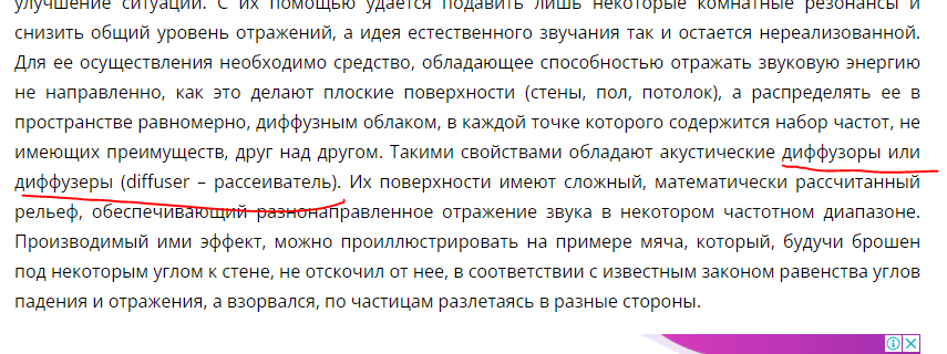

Если это мне, то я и не читал. Просто прошёл по ссылке, и заскринил, то, что диффузия и рассеивание - это одно и тоже.

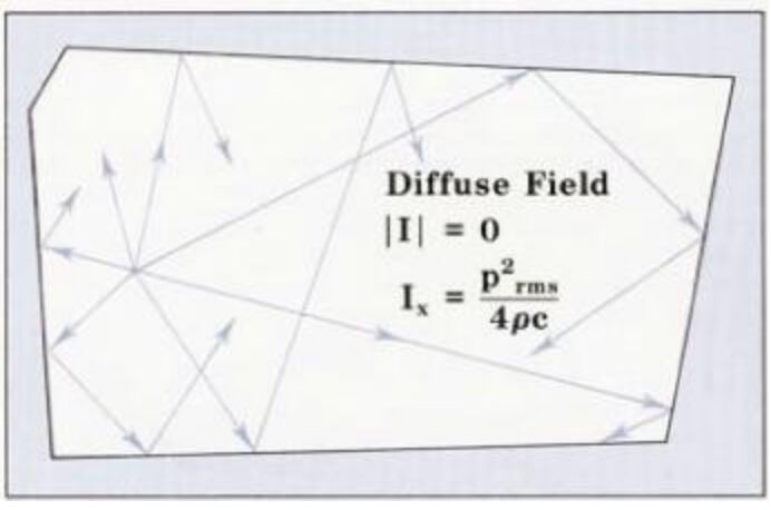

Задача диффузора - не направлять излучение в сторону слушателя или вообще в какую-то конкретную сторону, а максимально равномерно распределить энергию в пространстве, создать диффузное поле (см. картинку). Ваш пример с лейкой с отверстиями с тыльной стороны как раз оно и есть. Существуют даже диффузоры цилиндрической формы, представьте как они рассеивают звук.
