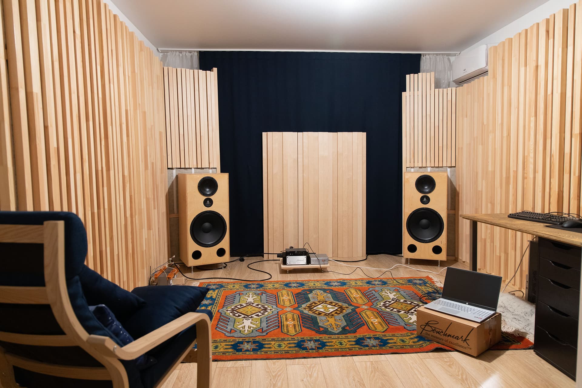

Панели доделал Рассеивающие и поглощающие конструкции для КДП - #5145 от пользователя overvolt . Осталось провода прибрать – пока в процессе экспериментов с питанием.
Это просто лучшая конструкция акустических панелей, которая у меня когда-либо была.
Отличная чёткость звуков, хорошее затухание около 200 мсек в диапазоне выше 100 Гц, при этом абсолютно нет ощущения переглушенности.
Без вариантов, в новом помещении надо вкруг такую конструкцию делать (все стены + потолок).
Оставил диффузоры Arqen – это просто чтобы заполнить пространство где нет панели, так сказать от безысходности, если сделать такую панель вкруг, то никакие дополнительные диффузоры не нужны.
Вид сзади, когда панель ещё не была придвинута к стене:
