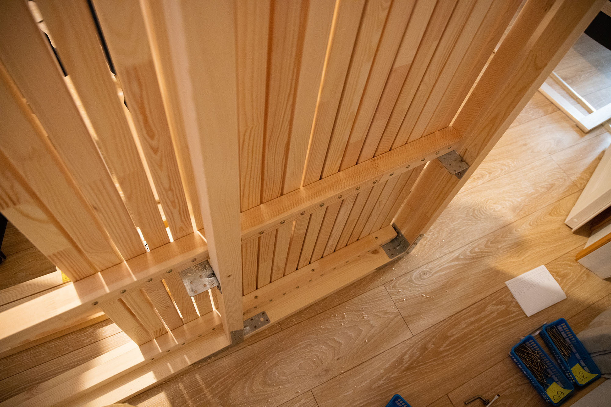

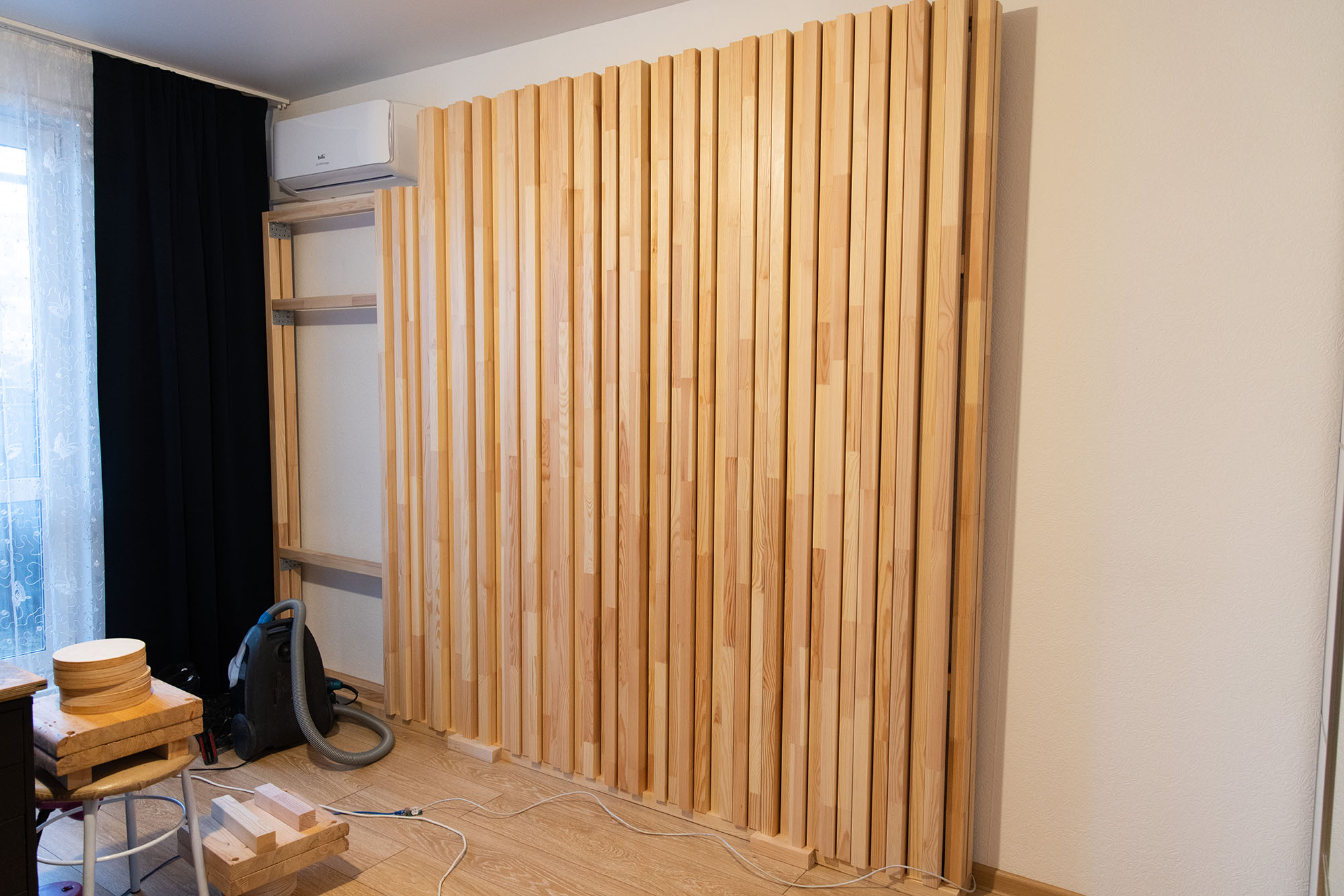

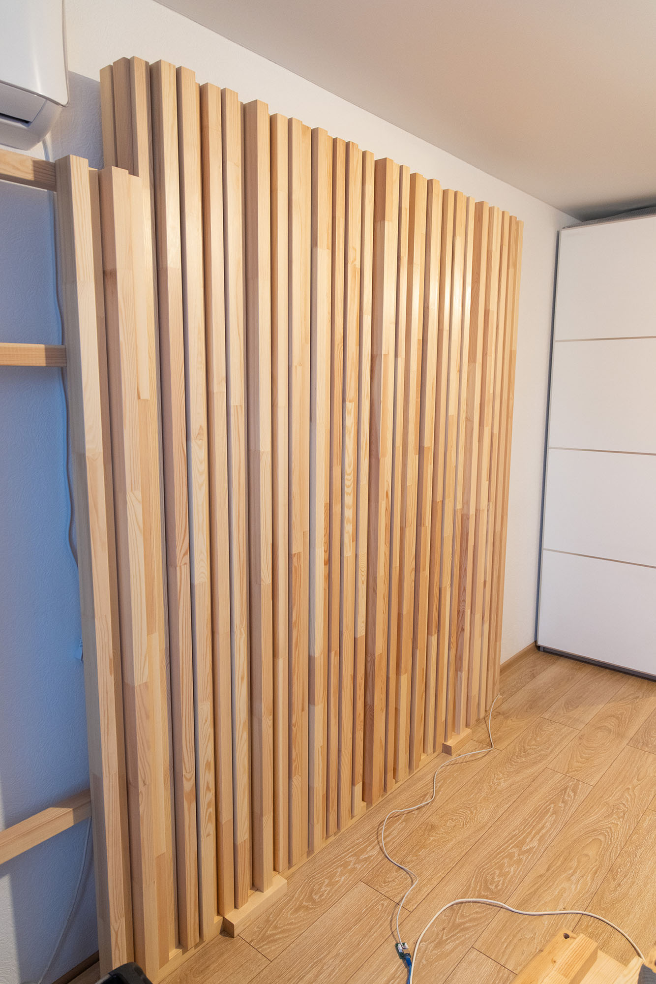

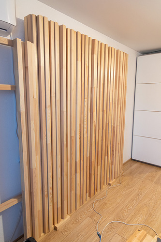

Например, я сам сейчас в процессе создания подобной конструкции, только намного бюджетнее:
За брусками будет минеральная вата толщиной 10 см (в углах толщиной 15 см), обёрнутая в укрывной материал.

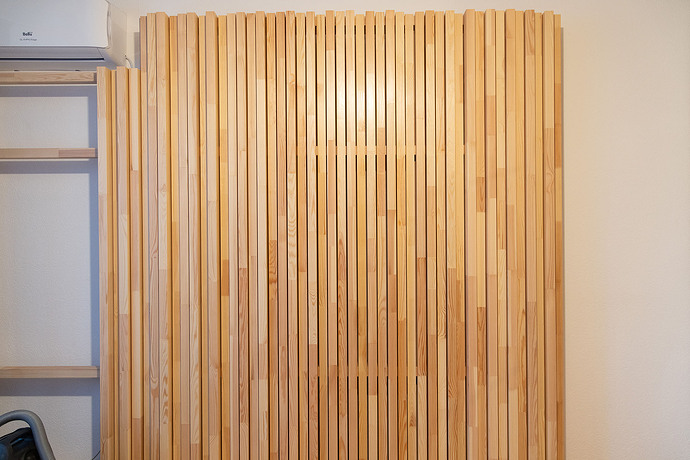

Бруски сращенные из Леруа Мерлен, немного дошлифовал и покрыл лаком в 2 слоя (между слоями лака и финишно не шлифовал – и так занимает уйму времени).

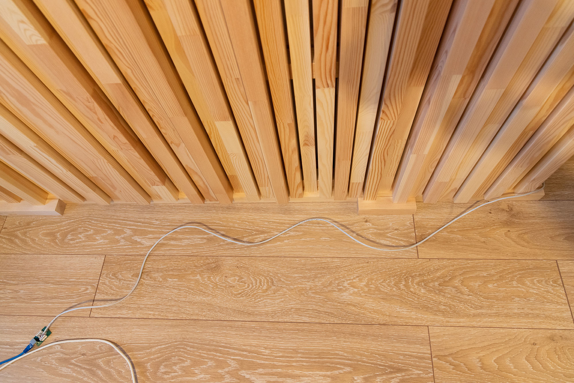

Размеры брусков:
Высота: 2200 мм.
Ширина: 40 мм.
Глубина различная: 20, 40, 50, 60 мм. Бруски одинаковой глубины никогда не располагаются рядом.
Зазор между брусками: 7 мм.
Делаю на отдельностоящем от стены независимом каркасе чтобы не портить стены т.к. надеюсь переехать в другое помещение в ближайшем будущем.
У кого есть возможность, делайте каркас прямо по стенам помещения – так будет намного проще. Лучше вкруг все стены и потолок, каркас глубиной минимум 10 см, лучше 15-20 см или более, в каркасе минеральная вата. Дополнительная шумоизоляция в этом случае будет ненужна (если у вас конечно не звукозаписывающая студия) – эта акустическая панель одновременно выступит в роли отличной шумоизоляции. В новом помещении я постараюсь так и сделать.

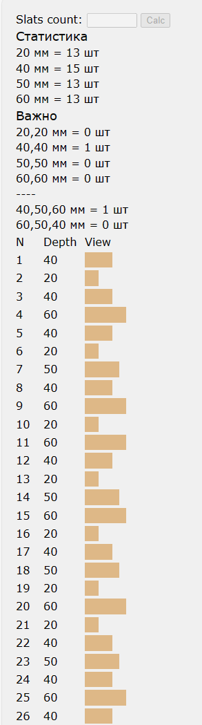

P.S.: Для составления последовательности брусков написал для себя небольшую утилиту, которая бы по заданным мной критериям искала последовательность (к сожалению, критерии зашиты в коде, поэтому бессмысленно выкладывать в общий доступ).
После генерации выбирал глазами, что больше понравится, например тут в последовательности получились рядом бруски 40 и 40 мм, заменил самостоятельно на 40 и 50 мм. Программме был задан критерий максимум одна пара одинаковых рядомстоящих брусков – если задать критерий чтобы бруски вообще неповторялись, то был очень долгий поиск такой последовательности.
