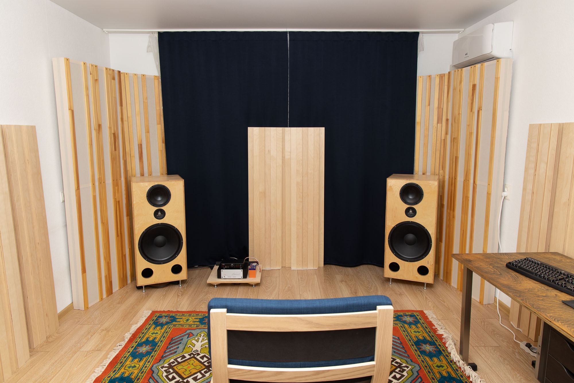

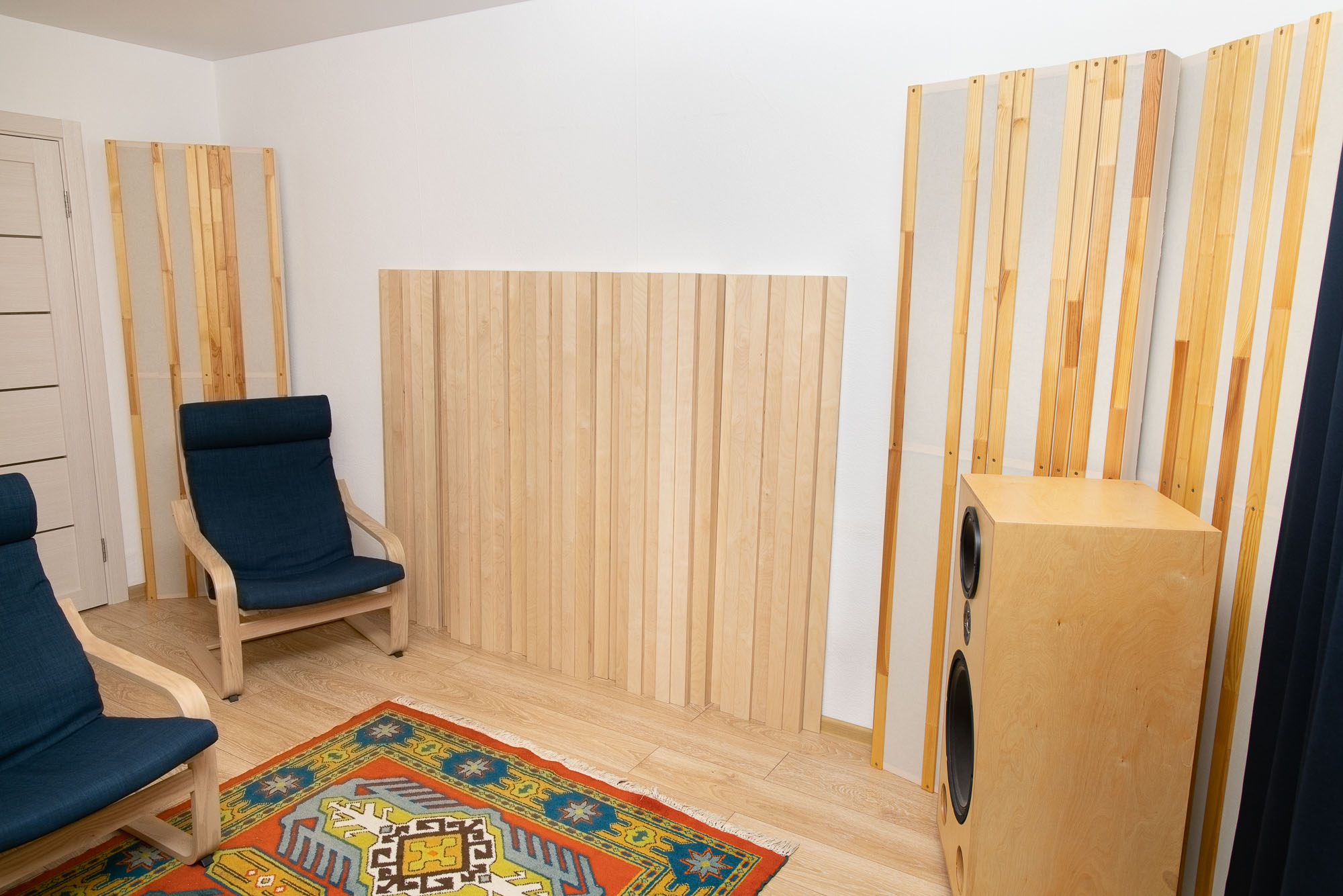

Сейчас вот так расставляю при прослушивании:

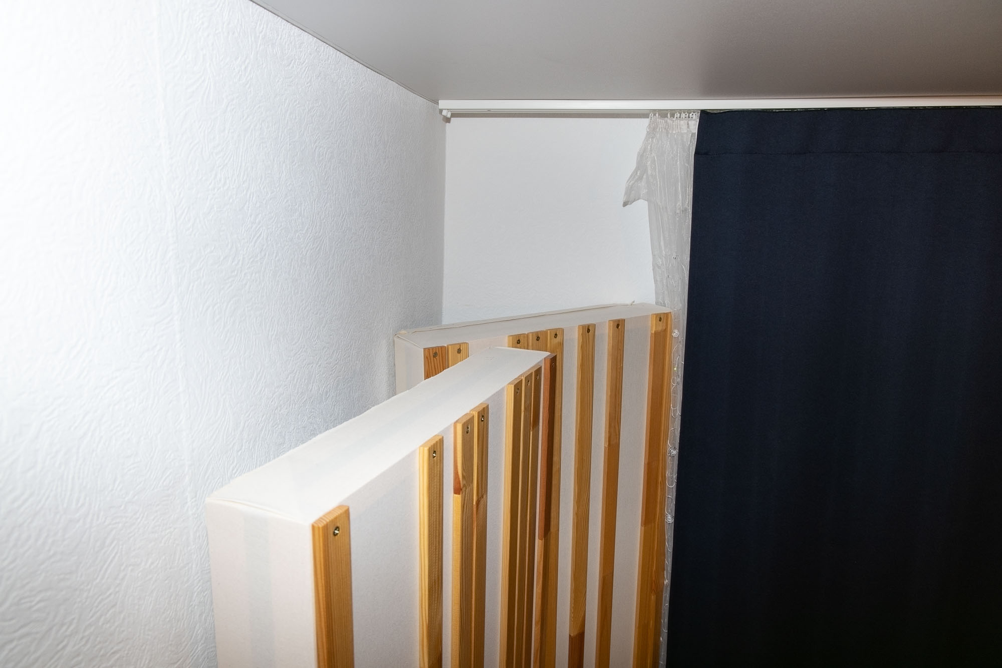

Поглощающие панели в углах за акустикой (в углу толщиной 15 см, по бокам 10 см):

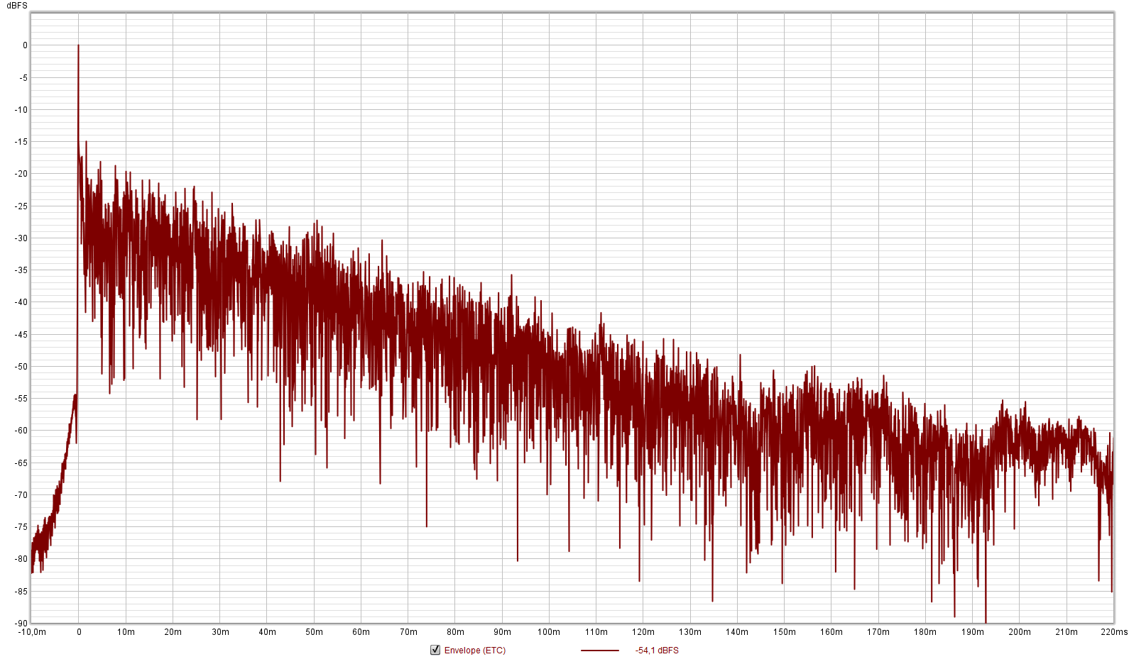

Impulse (ETC) (один левый канал)

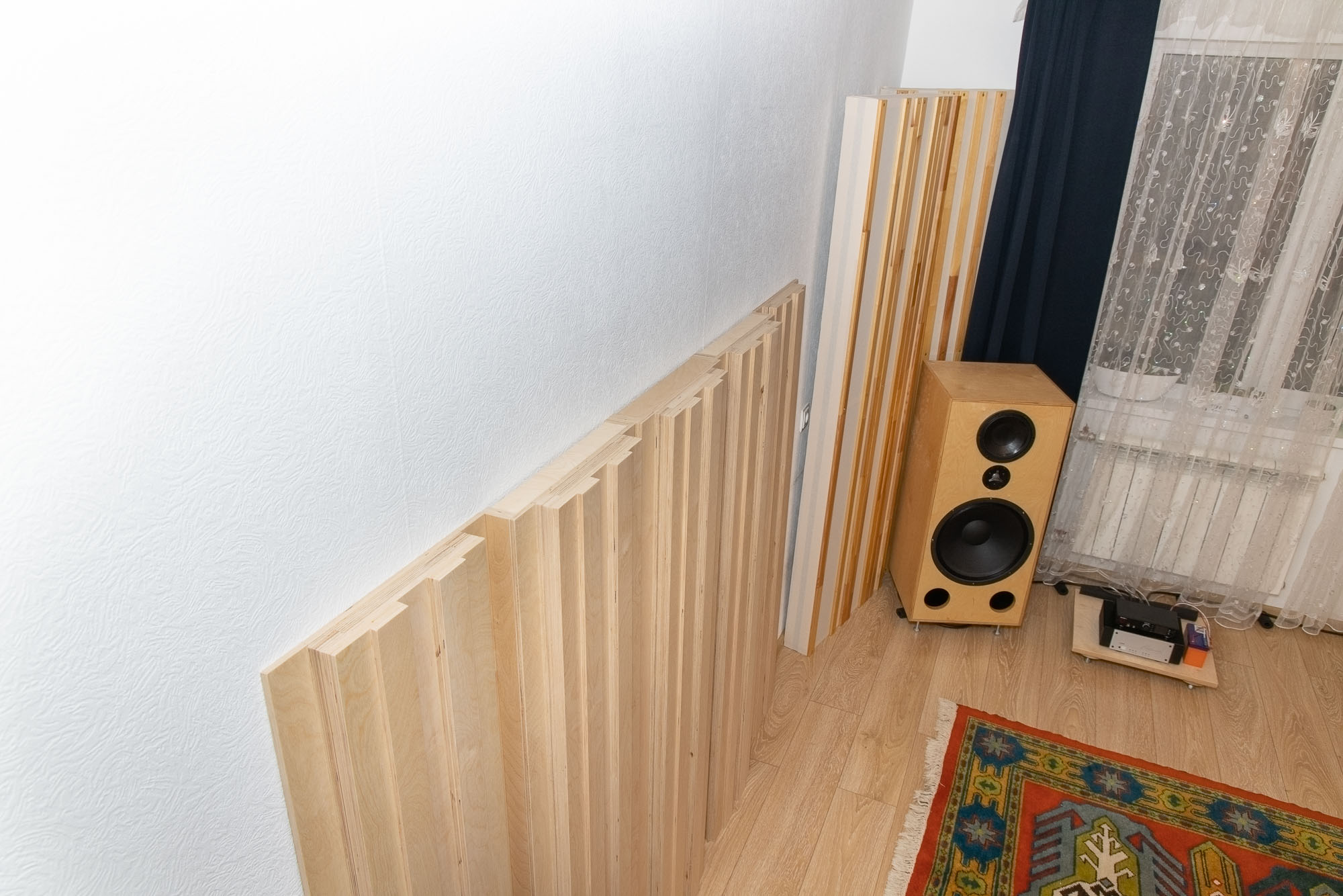

Понятно, что сверху на стены над диффузорами надо тоже что-то повесить, но пока всё на паузе, не хочу стены портить, это временное помещение. Поглощающие панели пробовал сверху ставить – очень негативное влияние на воспринимаемый на слух звук, но разборчивость (REW Clarity) немного возрастает.
