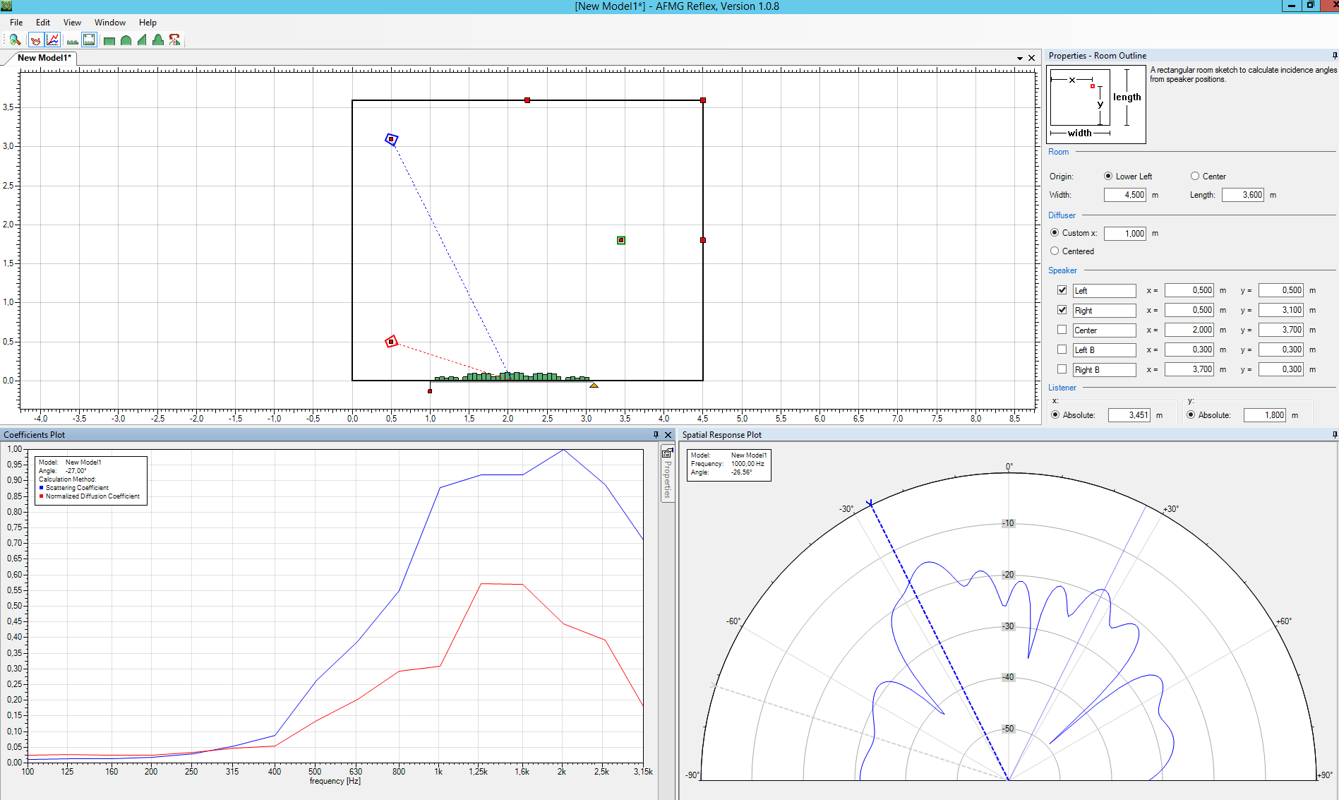

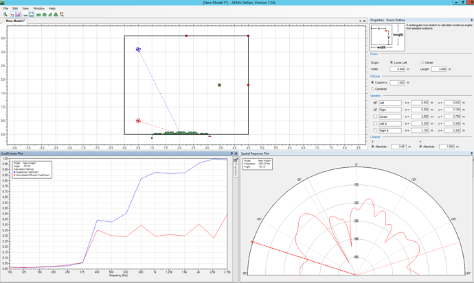

Похоже диффузор Arqen буду собирать для боковых стен - судя по симуляции в Reflex нормально сбоку работать должен:
(ввёл реальные размеры своей комнаты и положение акустики, диффузор в симуляции только на левой стене):
Диффузия от левой колонки:
Диффузия от правой колонки:

Хочу на боковые стены комнаты сделать диффузоры длиной по 210 см. На задней стене конечно тоже бы хотелось поставить, но у меня от задней стены слишком мало расстояния до места прослушивания - там шкаф-купе ещё с одной стороны в комнате, сложно обеспечить симметрию. Также есть подозрение, что если сзади не будет панелей - широкополосных поглотителей закрывающих двери в комнату, то очень сильно плотность баса уходить будет - это уже проэкспериментировал.
Рассматриваю версию Arqen Leanfuser из 5 модулей с различной глубиной установки “Profiled Modulation 1: Mounting Modules to Prevent Periodicity” [0 cm, 5 cm, 6 cm, 5 cm, 0 cm].
Сам автор заявляет рекомендуемое расстояние от диффузора до точки прослушивания 258 см, НО он рассчитал это расстояние по классической формуле применяемой для диффузоров QRD (рабочая частота 400 Гц, длина волны 86 см + трёхкратный запас: 3х86 см=258 см).
Также автор делает оговорку, что поидее минимально достаточно 1,5 кратного запаса, т.е. 1,5х86см=129 см.
У меня ширина комнаты 360 см, так что выходит минимум 170 см от диффузора до точки прослушивания.
Мои предположения: т.к. у диффузоров Arqen нет разделителей как у QRD, то этот диффузор должен производить намного меньше артефактов особенно при близком расположении. Также Arqen должен намного лучше подходить для установки сбоку акустики в точках первого отражения - опять же т.к. нет вертикальных разделителей как у QRD, которые сильно ограничивают рабочий угол QRD.
Затем сравнить свои басовые ловушки с рейками VS диффузоры в точках первого отражения. И сделать свой выбор, что оставить.
