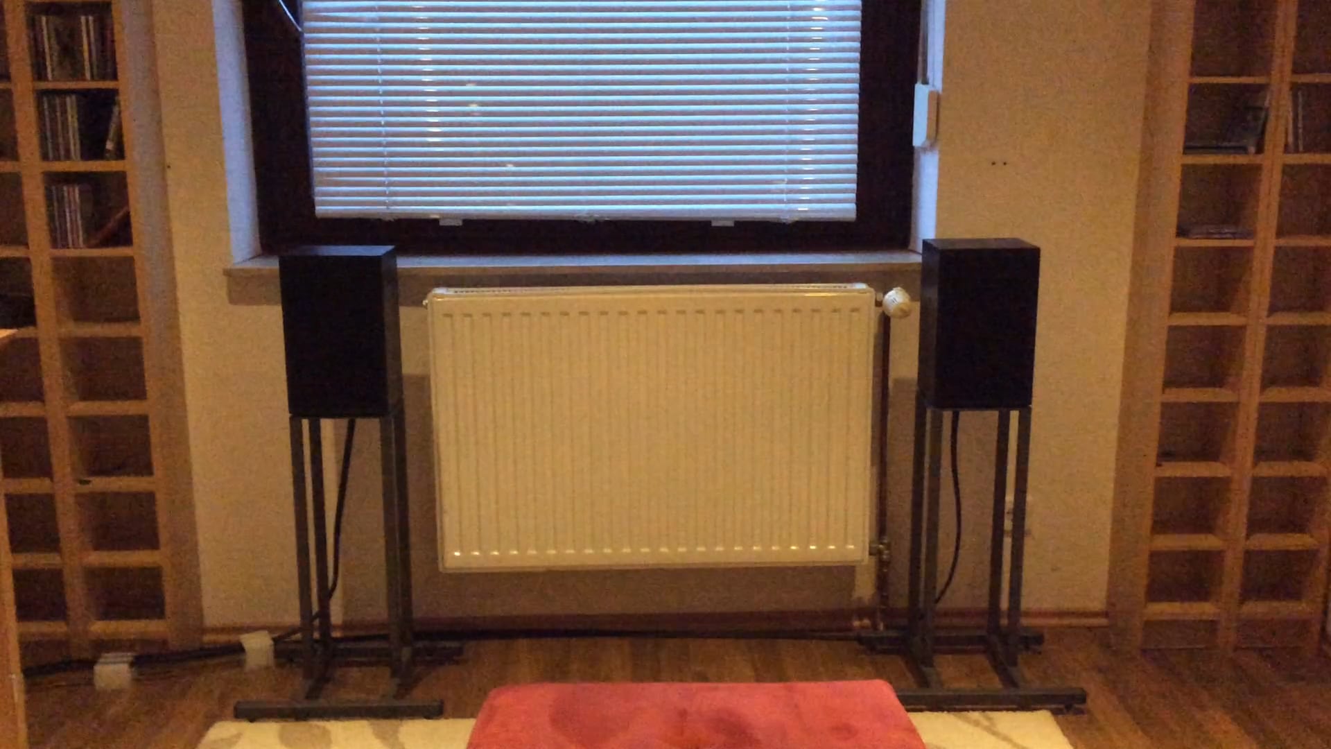

Радиатор отопления не подпевает?
Есть немного, но на него я куплю позже, все руки не доходят, плату из basotect материала. Будет лучше. У меня есть но толстая 10см. Она почти как линн кан по толщине. Смотрится, как шкаф между колонок. 5см должно хватить.

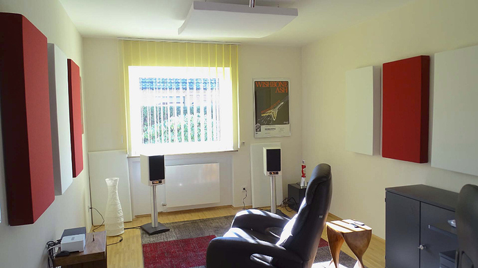

Главное не переборщить с поглащением. ИМХО за акустикой лучше рассеивать а не поглащать. Конечно это если не стоит конкретной задачи поглотить. Рассеивать возможно применив декоративные насадки на радиаторы выполненные из дерева (состоит из горизонтальных ламелей).
А вот комната обработанная этими панелями. В Германии очень популярны.

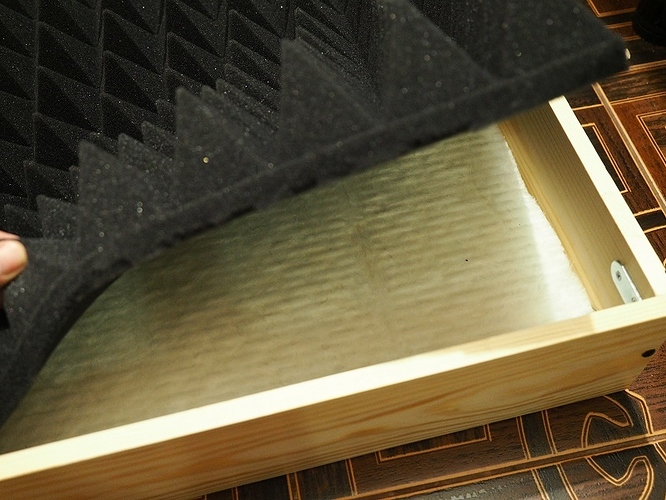

А я себе сам такие сделал, типа дизайнерские :slight_smile:
Отлично смотрятся. Как сделаны, если не секрет конечно?
Эти простые:
Есть чуть посложнее бутерброды:

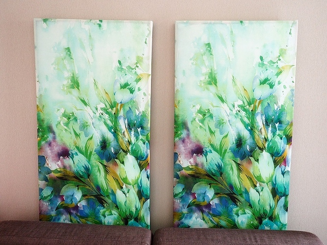

В свободное время сделал в своём офисе вот такое
Это специальный матерчатый холст и на нем нанесена печать промышленным плотером.

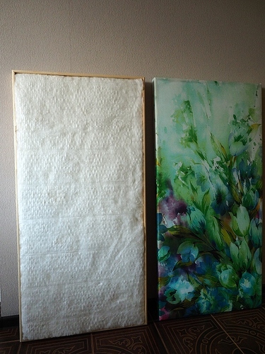

Осталось сделать рамки нужных размеров и нужной глубины. Пока не знаю каким материалом заполнять эти рамки.
Ватой минеральной. Так у нас делают немцы. Если нет денег на basotect. Или его нужно очень много. Вата копейки стоит. Басс ловушки из неё ещё фигачат в углы комнат.
Я тоже рассматривал вариант использования плоттера, но есть опасения, что после него ткань будет отражать часть звука.
Я первую ткань выбрал по цвету, но оказалось, что она частично отражает звук. Потом поехал в магазин и тестировал ткань так - продувал ее ртом. Если воздух хорошо проходит - звук не будет отражаться. И действительно после установки такого поглотителя в зоне отражения на графиках импульса пик отражения полностью пропадает, а после плотной ткани остается небольшой след.
