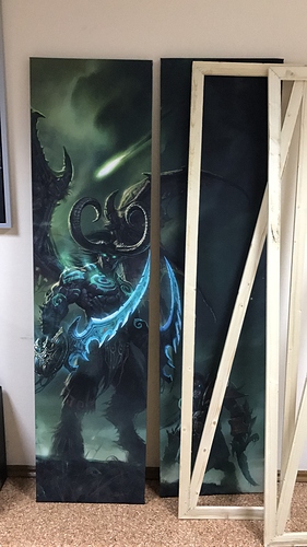

Есть такой момент, да. Я об этом тоже подумал. Сама по себе ткань продувается а после нанесения краски она имеет уже другие свойства. Как будто ее покрыли слоем маслянных красок для живописи.
Андрей, так эти панно на подрамниках? или наклеены на какую то основу?
Андрей, вот на такие рамки натянул. Пока это эксперимент. Первая проба :slight_smile:
Так ты что хочешь поглощать? Середину?
Да. У меня горб на 150 Гц а на 125 провал. Ну и далее вверх по частотам есть проблемы.

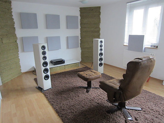

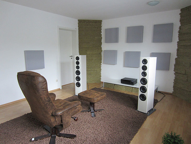

Вот недорогой вариант. Минеральная вата из строймагазина. Ну и пара абсорберов на стенах подороже. Немец сделал себе.
Товарищу что наплевать на свои легкие? Вату надо закрывать!!! По конструкции это почти АК 47.

Удачи, дай бог чтоб получилось. Вата она как правило толщиной 5 см, это я к тому что боковины подрамника достаточно тонкие. внутрь за изображение не вставишь, можно только на выносе. У меня друг как то внутрь картины размер примерно полтора на полтора метра вставил шуманет и закрыл сзади фанерой, получился почти НКЧП, в итоге разборчивость на середине стала лучше, но он не делал замеры ни до, ни после. Картина висела давно, а с изменением конструкции звучание стало лучше))))

Конструкция продумывается пока. То, что на моем фото это не для комнаты предназначалось. Это я так тренировался в навыках печати на холсте с последующим раскроем, заодно решил холл офиса облагородить :slight_smile:
