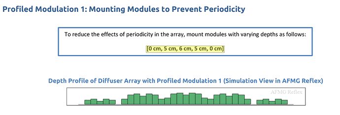

Рассматриваю версию Arqen Leanfuser из 5 модулей с различной глубиной установки “Profiled Modulation 1: Mounting Modules to Prevent Periodicity” [0 cm, 5 cm, 6 cm, 5 cm, 0 cm].
