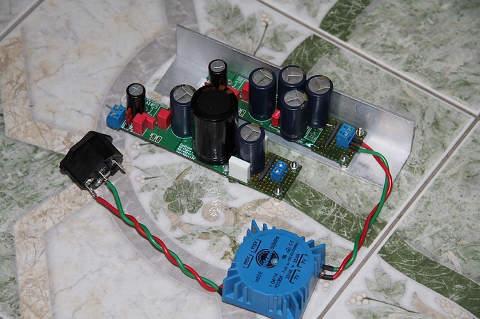

Продам новый аудио бп высокого уровня, подойдёт для sotm(ов), edel, juli, цапов, конвертеров, усилителя для наушников, стримеров и других аудио компонентов, регулируемый (от3.3в до 15в).
Цена 12тр. без корпуса.
Используются только качественные аудио детали, но и дорогие, фишка применение новейшего стабилизатора Linear Technology с рекордными (0.8uV) ultralow noise regulator 3042.
Основные элементы:
тороидальный транс talema.
монтажная плата двухсторонняя, детали располагаются с двух сторон, что позволяет уменьшить длину дорожек и саму плату, это в свою очередь положительно сказывается на качестве тока.
диодный мост, быстрые диоды шоттки IR/Vishay.
входные конденсаторы audio panasonic FC /ELNA for audio, общая ёмкость 20000uf.
мощные 5W резисторы NOBLE япония, влияют положительно на ограничение тока заряда электролитов в фильтре. а так же уменьшает амплитуду и увеличивает длительность импульса тока через диоды выпрямителя. Это гораздо сильнее влияет на уменьшение уровня высших гармоник, чем просто фильтр.
стабилизатор LINEAR LT3042 (0.8uV) сша регулируемый.
выходной audio конд. ELNA silmic ll 470-1000uf япония.
аудио конденсаторы WIMA германия.

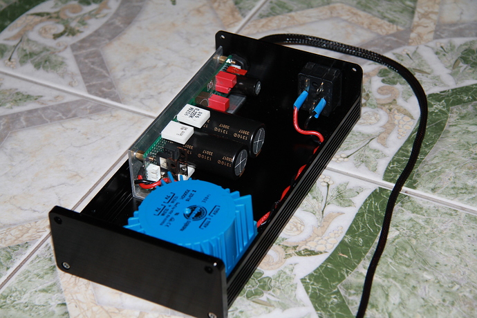

Разводка акустический кабель аудиоквест из чистой меди. Корпус полностью алюминиевый , передняя панель 8мм, верхняя, нижняя и задняя крышки 2-3мм.
IMG_4738 - копия
Здравствуйте! Ваш блок питания на фото имеет частичный корпус… так вот-при покупке его не будет?
Приветствую, на последнем фото, это не корпус, а алюмин. уголок выполняющий роль радиатора и удобного крепления как для платы, так и для удобного и простого крепления на 2 болта к корпусу.
Этот уголок я ставлю на все платы бп с корпусом и без.

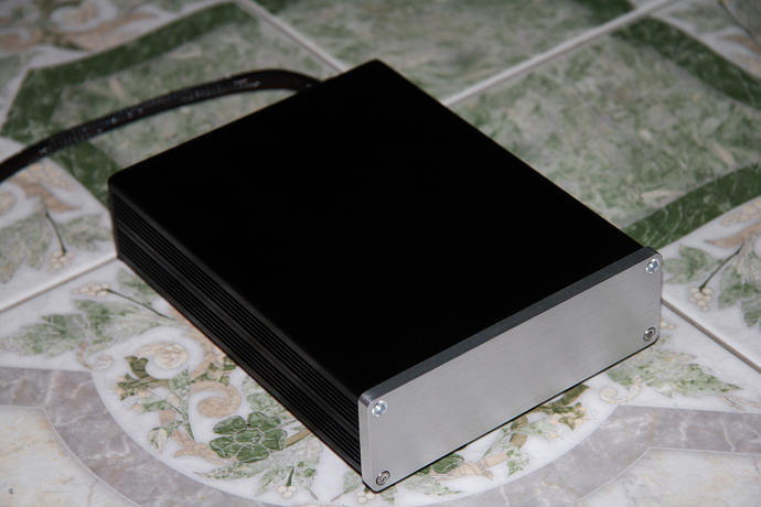

Понятно, но всё же поинтересуюсь) - возможно с корпусом его приобрести?
Конечно, в основном с корпусом готовый и покупают. Без корпуса заказывают в основном для зв. плат, клоков муз. компа.
на сколько он ампер?
цена за блок в коробке?
Цена бп с корпусом 13500-14500р.
