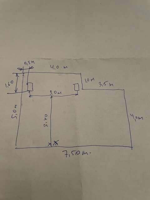

для анализа и предположений нужна конкретика…нарисуйте комнату с размерами,где стоят колонки,точка прослушивания…где КИЗ голоса(на каком конкретно треке)…на каких треках изменение размеров “головы”…

Наблюдал схожий эффект, когда возился с кроссовером самодельной двухполосной АС. При определённых сочетаниях фаз, частот раздела, получались гипертрофированные КИЗы, что сильнее всего проявлялось на голосах. Это конечно лишь частный случай, но вот так было… Когда позже сравнивал звучание с фирменными АС, пришёл к выводу, что эти крупные КИЗы, были результатом скорее ошибочных сочетаний.
Сделаю осторожное предположение, что из-за того, что АС стоят как бы в нише, может иметь место, какой-то сильный фазовый сдвиг на определённой частоте кратной ступеньке фронтальной стены(1метр). Кроме того, ниша, может “фокусировать” какую-то часть спектра, наподобие рупора. В общем, понимаю, что как это часто случается, это будет неудобно в бытовом смысле, но я бы попробовал отодвинуться от ниши. Хотя бы ради эксперимента.
а где локализации КИЗа голоса ?
Ровно посредине, немного за колонками. но голос находится выше колонок (колонки высотой 1,6 метра).
