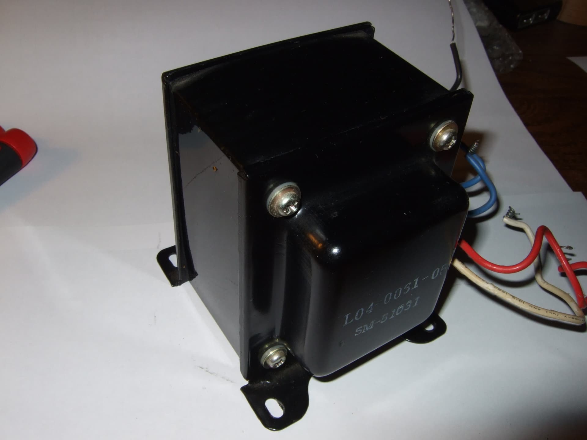

Почему - то все в таком исполнении оказываются автотрнсфрмтрми.
Думаю что все дело в достаточной необходимости, свою главную функцию они делают, т. е. Step-Up или Step-Down, а больше от них и не требуют, а значит городить и платить больше нет необходимости :grin:
ДА, но почему не сделать РТ в таком же виде? Разницы ведь никакой.
Фактически это голый трансформатор с прикрученными shrouds, как это будет по-русски - экранами, колпаками, экранирующими кожухами?
Мне такой вид больше всего нравится, чем всякие коробки-ящики. К тому же самый компактный, аккуратный и одновременно удобный в использовании “дизайн”, потому уже есть розетка и есть шнур. А не колодки с винтовыми клеммами к которым надо вечно городить навесное уродство из проводов, розеток etc.

Обычные трансформаторы с раздельными обмотками, которые стоят внутри аппаратуры сделаны же с такими кожухами.
Добавь шнур и розетку и готово! Экраны эти - копеечные штамованные детали.
А для производителей трансов, типа Toyozumi, Nissyo и т.п. вообще не проблема, т.к. габаритные размеры железа сердечников у них одинаковые для АТ и РТ, разница может быть только в толщине набора и может быть в сорте стали.
Но кожухи-то такие же как на АТ можно ставить!

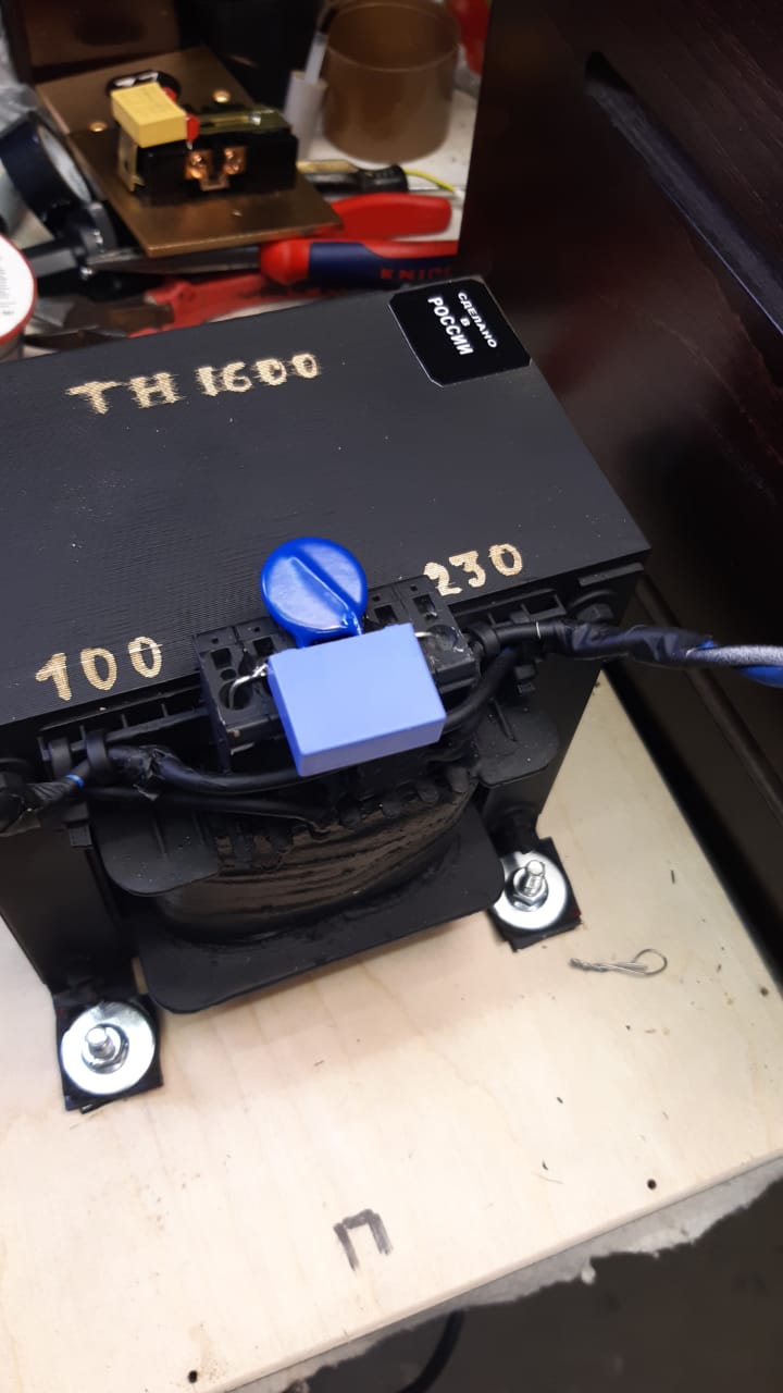

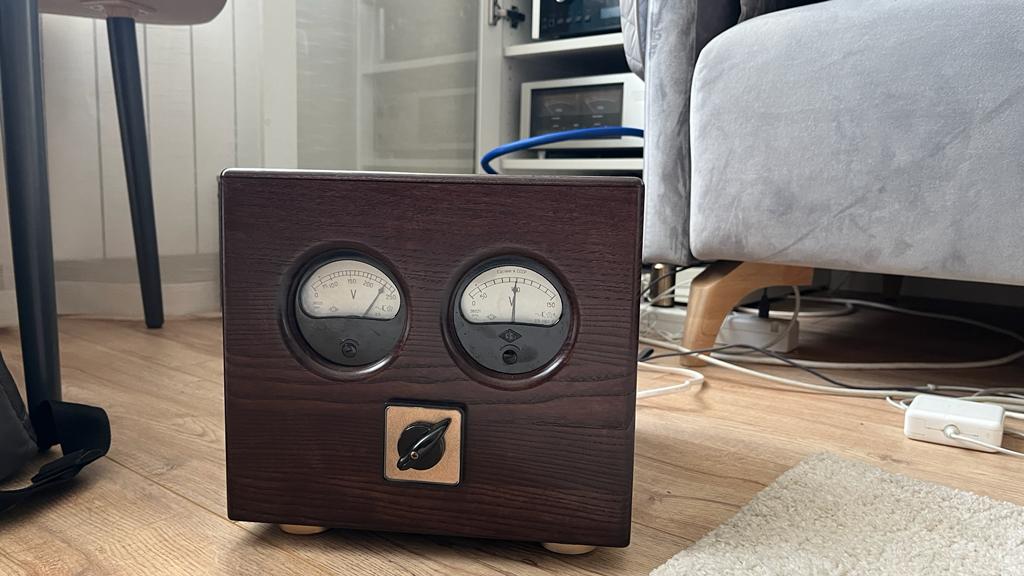

На выходных выпала возможность протестировать изделие воронежского мастера Андрея – понижающий трансформатор 230-100V на 1,6 кВт с пониженной индукцией без гальванической развязки. Заказывал не себе, а другому человеку по его же просьбе под ламповый тракт (моноблоки по 150 Вт, пред 50 Вт). Человек от нашей темы очень далёк, выбирает рационально, по принципу купил-поставил-позабыл-ловлю кайф от музыки, а не вот это вот всё… :slight_smile: Соответственно, в приоритете были эстетика изделия, юзабилити, бесшумность, безопасность и долговечность/качество. Что и привело нас к воронежскому мастеру.
Рамочные условия
Испытательный полигон - многоквартирная «сталинка», квартира после капремонта, напряжение плавает в пределах 215-240 В, выделенка от щитка 3х3,5 мм («Смоленский кабель», электрики посоветовали). Прежде чем в лицо полетят тряпки с тапками, – да, на момент ремонта в баре зарегистрирован еще не был. Нет, фуджикуру православную заказать у Михаила не успел :slight_smile:
От понижайки питаются пред Luxman C-5000a (50 Вт), конец Luxman M-4000 (800 VA), цап Softone Model 2 (35 Вт), т. е. суммарное потребление в пике составляет максимум 900 Вт, чего на практике не бывает вообще никогда.

Транс изготовили за 1,5 недели и оперативно отправили. Стоимость изделия 1,6 кВт в деревянном корупсе - 25 000 руб. (что сопоставимо с японскими понижайками на вторичке). С ножками и силовым кабелем – 29.200 руб. Доставка до подъезда из Воронежа в Москву «Деловыми Линиями» с обрешеткой и в качестве ценного груза обошлась еще в 2900, что даже по нынешним временам весьма круто. Правда, упаковка была действительно бронебойной - деревянная обрешетка объёмом полкуба.
Качество, внешний вид, look & feel

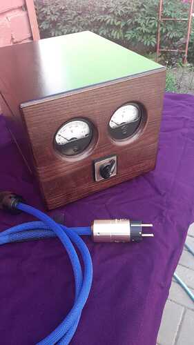

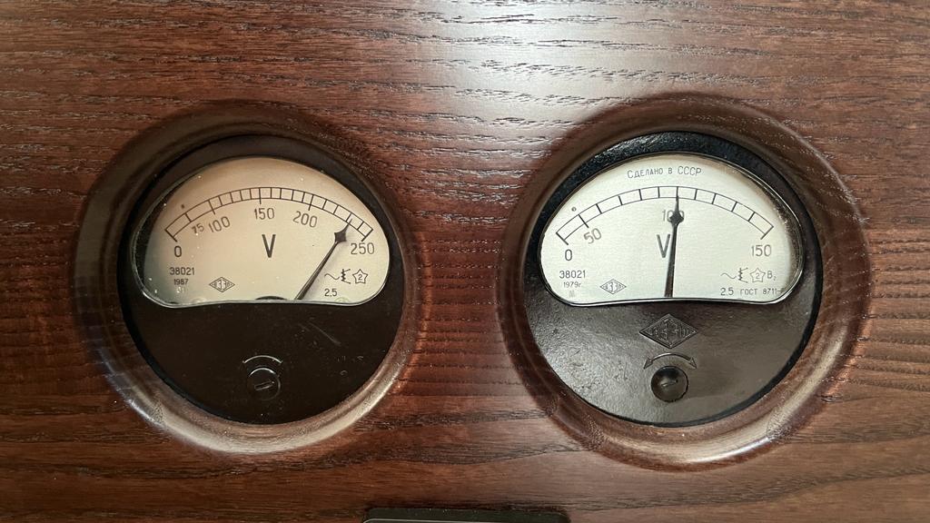

Главное достоинство ПТ – внешний вид: матовый деревянный корпус, «глаза» из бакелита со стрелочками, такой ядрёный советский Atompunk. Можно поставить в стойку и вообще не включать, а просто любоваться :slight_smile: К качеству отделки и технической реализации претензий никаких: все чётко, крепко, ровно, красиво, размеренно. Для перфекционистов: поворотный выключатель немного люфтит, но не критично. В жизни выглядит гораздо богаче, чем на фото.

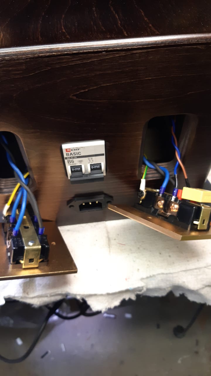

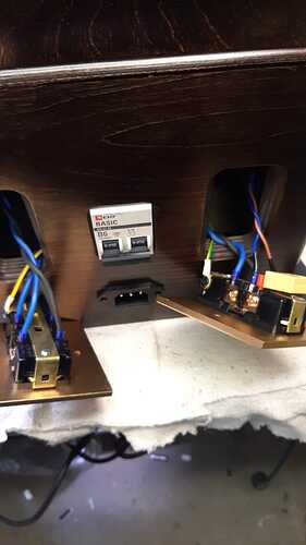

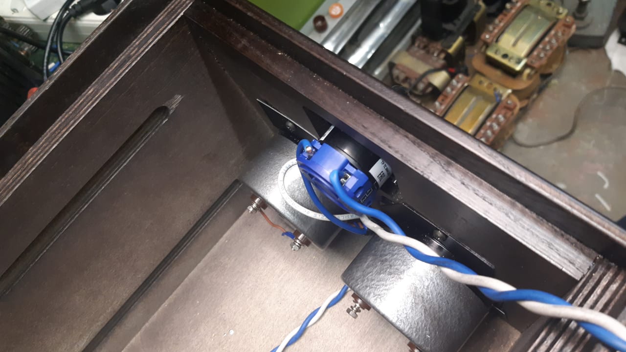

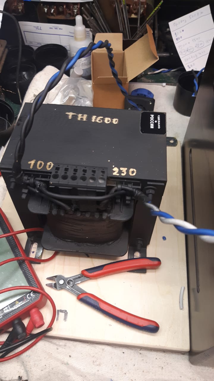

Фото нутрянки

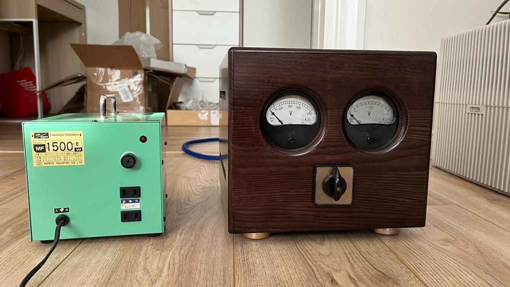

Работа, cравнение с Nissyo MF-1500
Схему моего ПТ Nissyo MF-1500E выше уже постил Михаил @E320. На своём обрезал японскую вилку и поставил европейскую, так как пускать почти киловатт по старенькому японскому разъему с шатким евро-переходником для телефона ну такое себе.

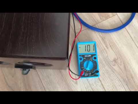

При включении воронежский товарищ абсолютно бесшумен: ухом у верхнего вентотверстия не услышал вообще ничего. Даже Штиль и кашимура немного шелестели, другие же понижайки на Ш-железе по сравнению с ним адски гудят. Благодаря ВЧ-фильтрам более линеен: тестер показывает строго 100-101V при 230V в сети:

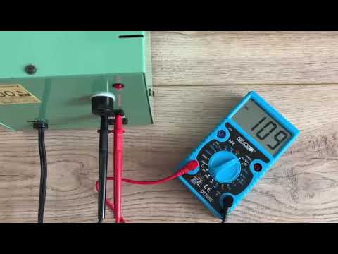

Nissyo согласно тестеру более беспокойный, выходное играет в пределах 103-106В (замерялись фактически одновременно в течение 20 секунд). При пуске (включении в розетку) японец громко взбуричвает, но сразу успокаивается и потом мирно жужжит:

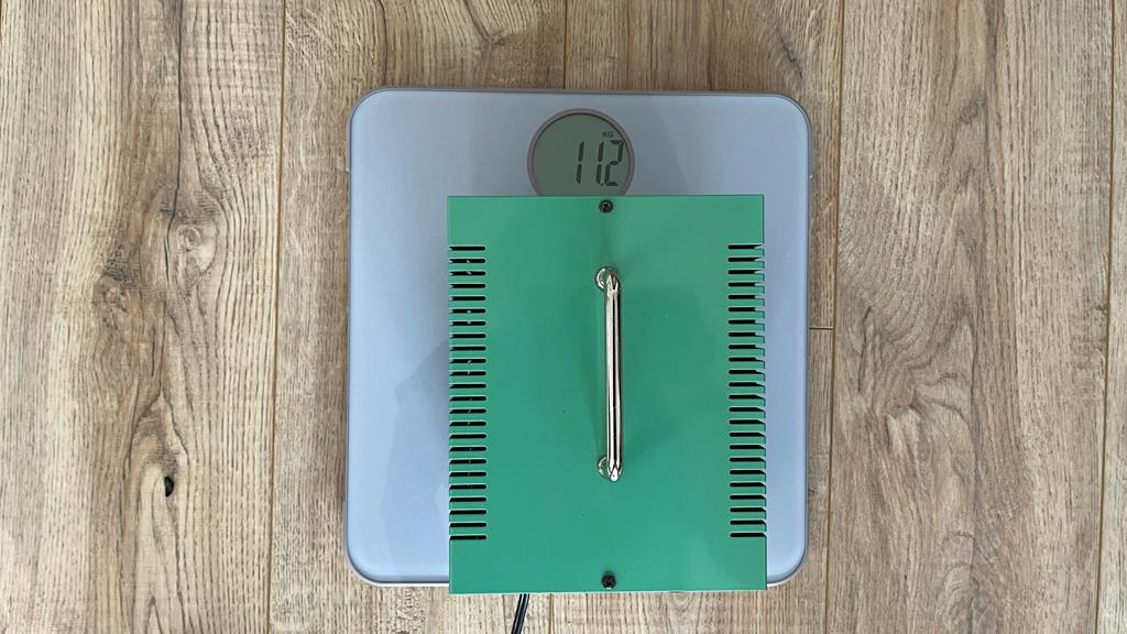

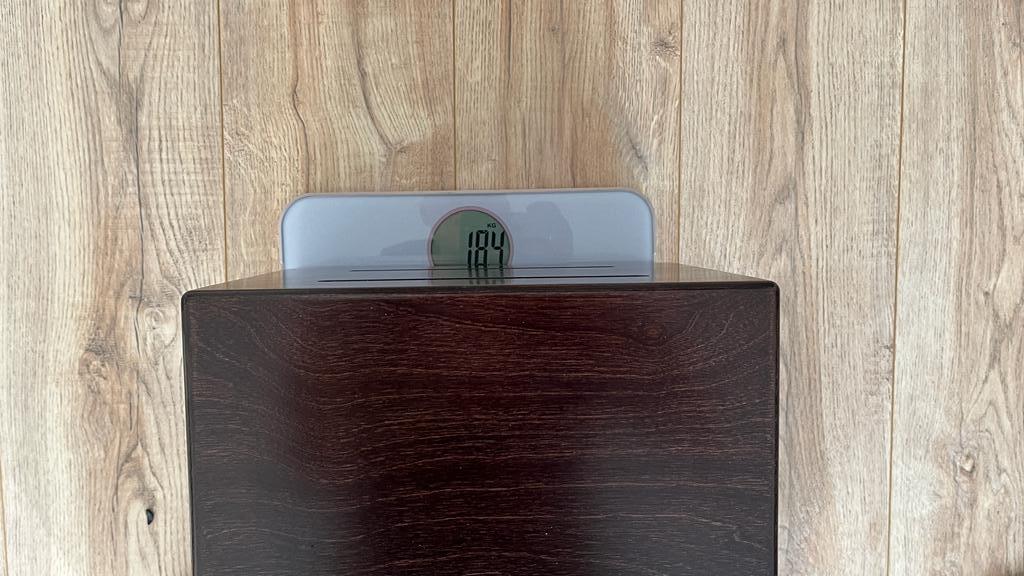

По массе изделия тоже отличаются.
Фото

Провёл финальный тест. Воронежский транс ровно 100 В усилителю отдает, а японский – 105. Подключил Nissyo к своему ГДРовскому ползунковому стабилизатору RFT NR 170 на 220В… и остолбенел: оба транса почти сравнялись по звуку. Не думал, что 4-5 вольт разницы в выходном напряжении (менее 5%) могут дать ТАКУЮ разницу. Сколько, интересно, бояр свои японские понижайки на 220 в сети при 230-240 гоняют, а потом со Штилями на 230 В сравнивают, которые, разумеется, закономерно проигрывают японцам из-за более низкого выходного напряжения?

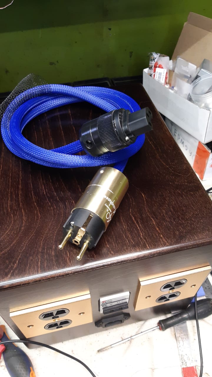

А какой силовой кабель был у воронежца?
Серийный европейский с китайским разъемом, Андрей подогнал.
Если это его силовой, то это “беда” для звука. Скажите приятелю, чтобы обязательно поменял, хотя-бы на ту же Fujikura.
Хорошо, передам. Сам до брендовых силовых пока не дорос, пока с немцами бюджетными (Lapp и пр.) балуюсь
