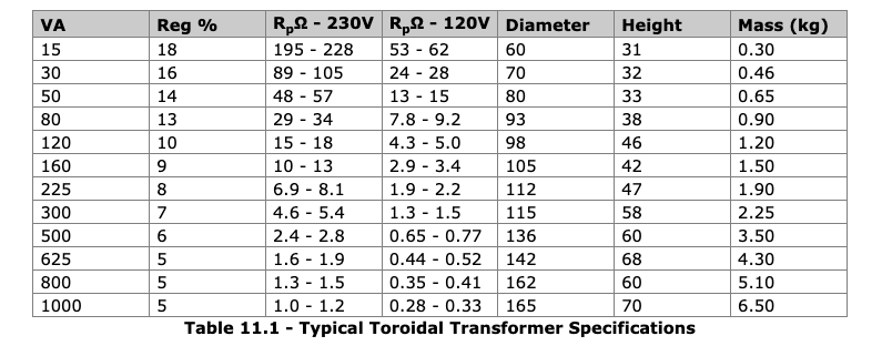

Для 625 VA voltage regulation порядка 5% типично, но тут разброс до 10% на самом деле, а 106 вольт — как раз 5-6%…
… хотя это должно быть на ХХ при входных 220, а не при 224 вольтах.
Это нормальные показатели.

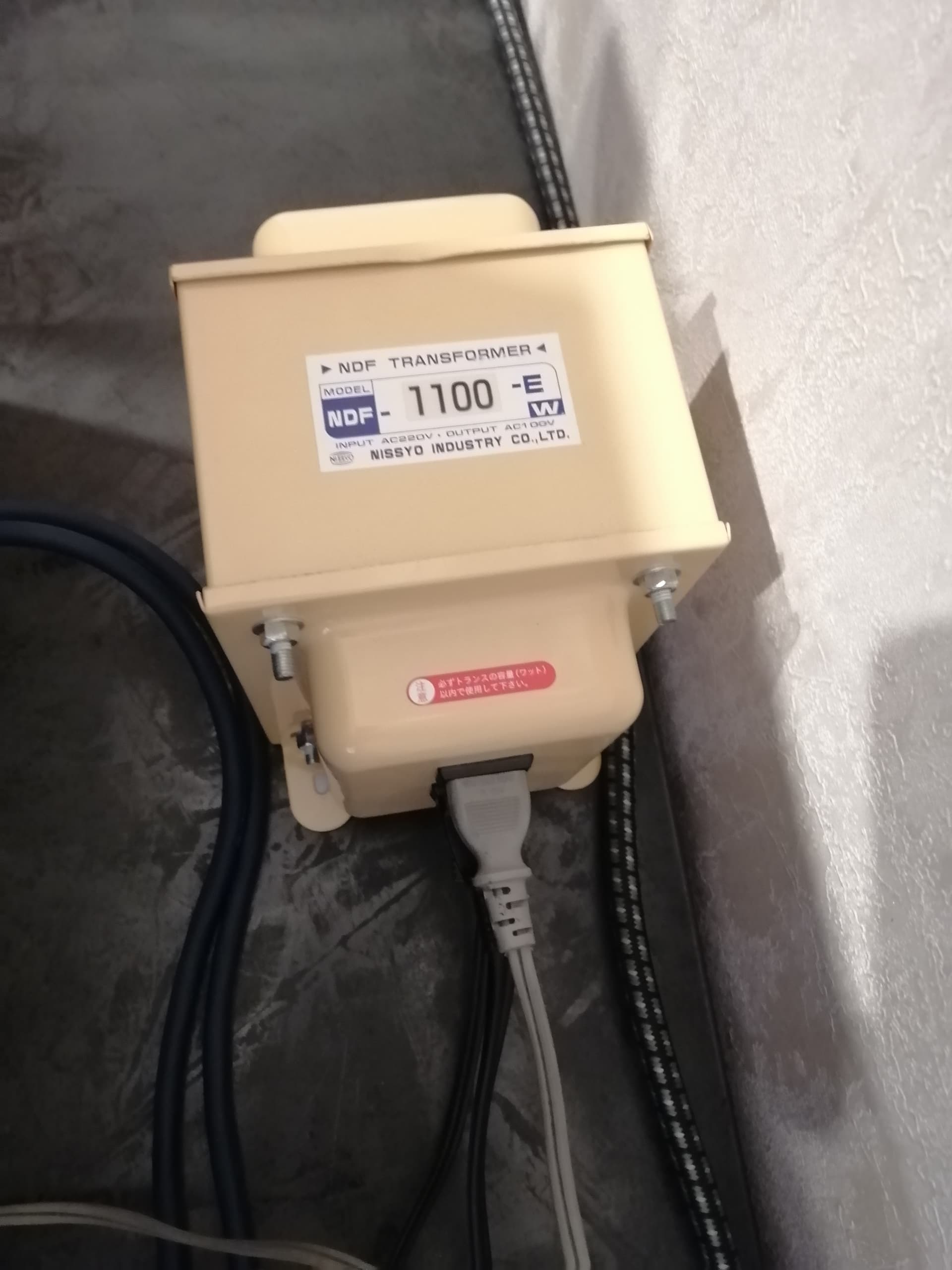

Вот взяли буквально несколько дней назад. В рабочую музыкальную комнату. Прям очень хороший трансформатор. О звуке не буду пока, а вот в плане тишины, гудения, вибраций, нагревания, просто идеально. Если большая мощность не нужна, то очень рекомендую.
На автотрансформаторах особенно тщательно проверяйте положение фазы и нейтрали на входе и выходе в коннекторах…
Михаил, айхара - не автотрансформаторы? С гальванической развязкой, верно? Или путаю?
AIHARA / CENTER — это просто название производителя, выпускающего в том числе и автотрансформаторы, что по 12 тыр. на Авито в большом количестве…
… по 1,5 kVA, ЕМНИП.
У них там ноль на обеих сторонах, что вводит в заблуждение.
В виде готового изделия в корпусах с коннекторами у всех производителей 99% автотрансформаторы.
Где взяли?
Это автотрансформатор или настоящий трансформатор с раздельными первичной и вторичной обмотками?
Подозреваю, что автотранс.
Ваш ответ решил мою проблему: Лампы не Ильича — все что связано с лампами и ламповой техникой - #8857 от пользователя listopad44
Усилитель звучал с искажениями, на спектрограмме было множество гармоник. Перевернул вилку трансформатора и гармоники ушли!
))) Анекдот вспомнился “где взял, где взял… Купил!” Здесь у нас по месту купил. Вернее всего это автотрансформатор. Но для источника, по моему, это не критично.
это не критично
Да абсолютно верно, если все остальные компоненты системы имеют индивидуальную гальвано развязку.
Компоненты… Компонентов всего два. Ламповый однотактник на 220в, и катушечный магнитофон на 100в. Пока нашёлся этот трансформатор, несколько дней стоял корейский транс. Вот это полная х… я. Я не силён в гальвано развязках,
