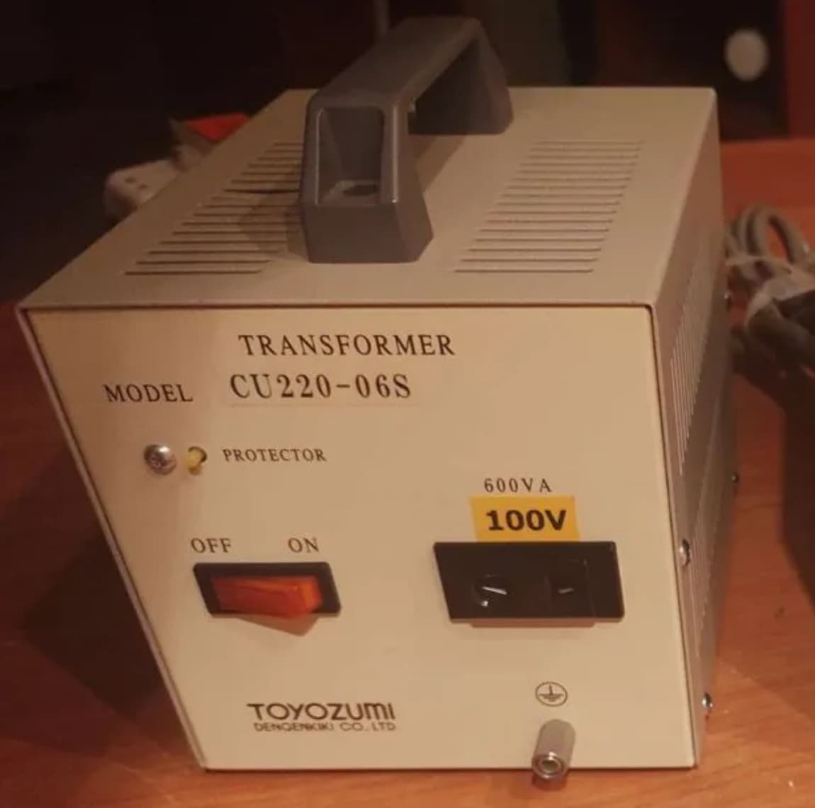

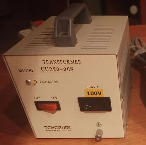

Для питания лампового усилка до 250W хватит такого трансформатора на 600VA? На максимальной громкости не слушаю.
Хватит, даже если усилитель в классе А с постоянным потреблением… но это авто-трансформатор, что не всегда хорошо… или почти всегда нехорошо.
Учтите, что японцы на оборудовании пишут не максимальную потребляемую мощность, а какую-то среднюю эксплуатационную. Может это 30% максимальной, может это 60% от максимальной. Точно сколько это никто не знает, по крайней мере я не встречал. Если кто скажет логику их цифр - будет очень хорошо

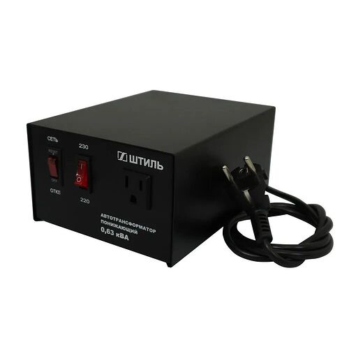

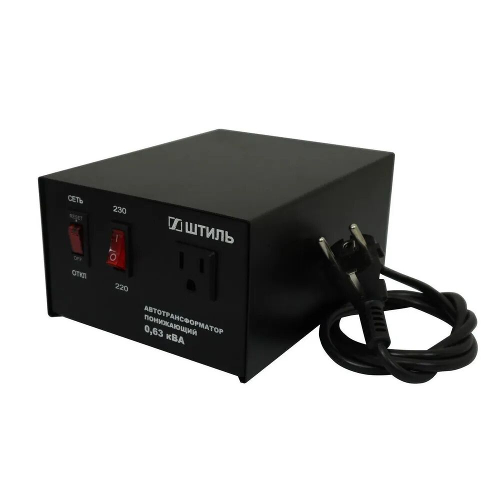

Заказал Штиль на 630 ВА, его хоть вернуть можно будет. В отзывах пишут бесшумный.
https://www.ozon.ru/product/avtotransformator-ponizhayushchiy-shtil-at-230-220-100-0-63-50-chernyy-korpus-630-va-250880177
У меня был киловатный - подтверждаю, абсолютно бесшумный, ухо к корпусу прикладывал и еле шелест был уловим. Минус - намагничивался (так как не пониженной индукции магнитопровод) и вышибал при пуске автоматы через раз. По-хорошему мощные Штили нужно переделывать под плавный пуск. По звуку на ламповой технике на мой ух был немногим хуже (если не лучше) почитаемых здесь японцев.
