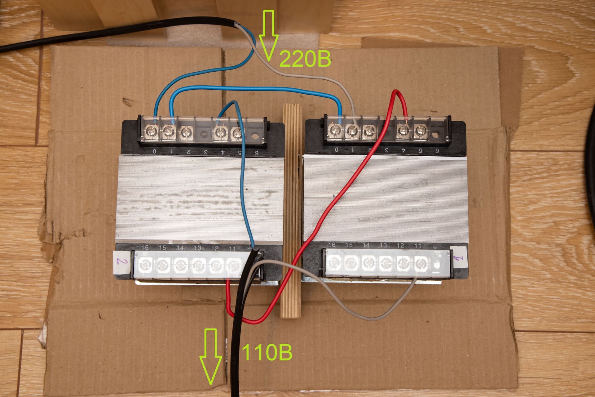

*Трансформаторы соединены по схеме пРТвСБВ (соединены последовательно первички и также вторички), к трансформаторам подключен только один мало потребляющий усилитель Benchmark AHB2.

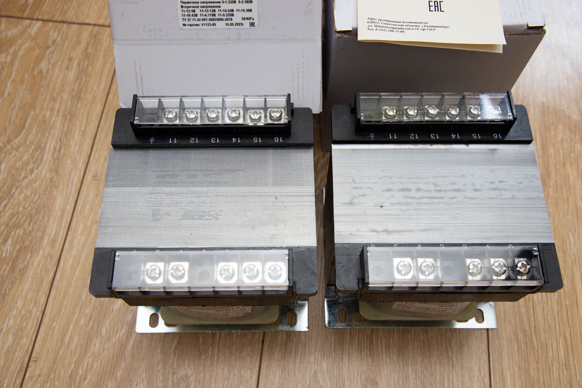

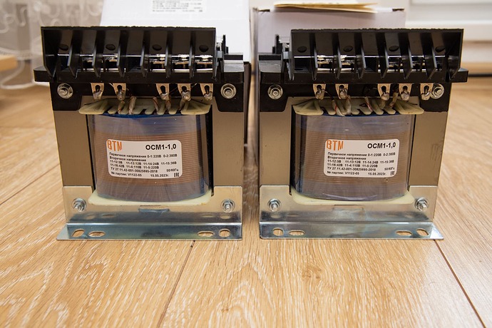

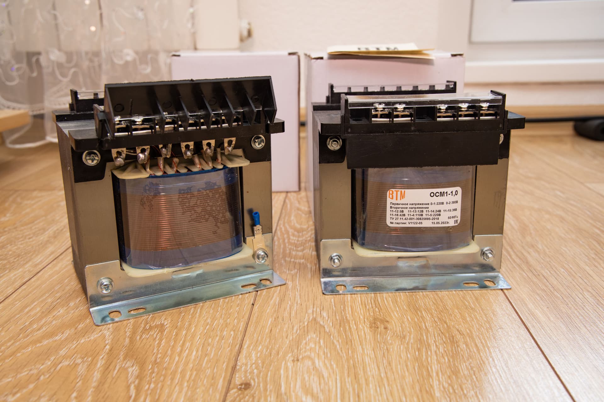

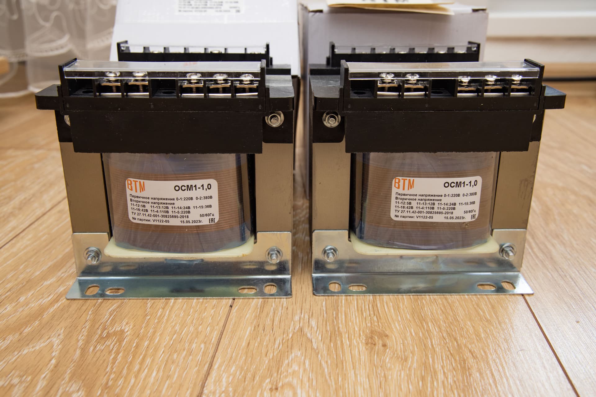

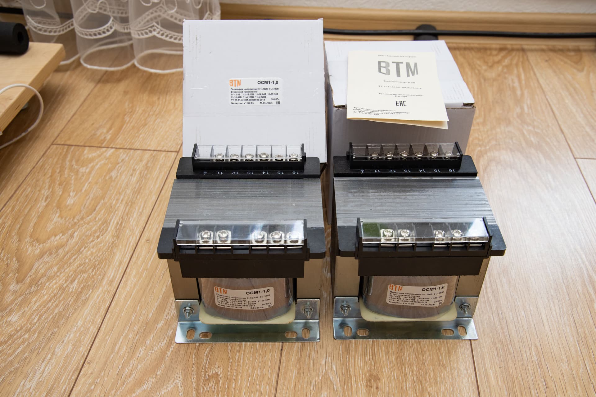

Фото как и обещал:
На площадках с пайкой был неотмытый флюс – самостоятельно отмыл спиртом на всякий случай

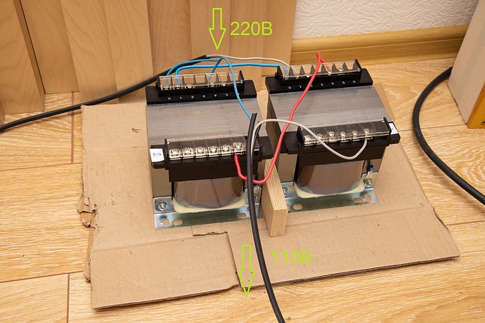

Собрал пРТвСБВ с понижением питания до 110В:
