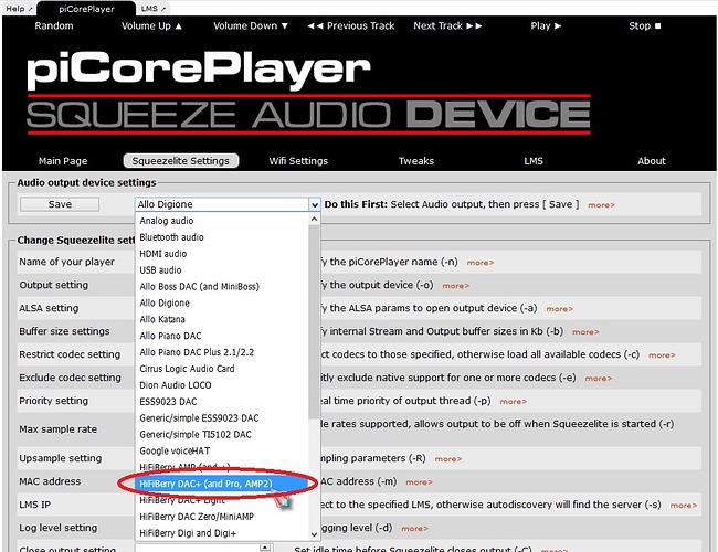

Главное правильно шляпу выбрать вместо USB audio, иначе в Logitech Media server справа сверху не выберется плеер picoreplayer.
Сделал как все показано и все запустилось без проблем. Главное четко следовать инструкциям!
RPC dac выбирать
