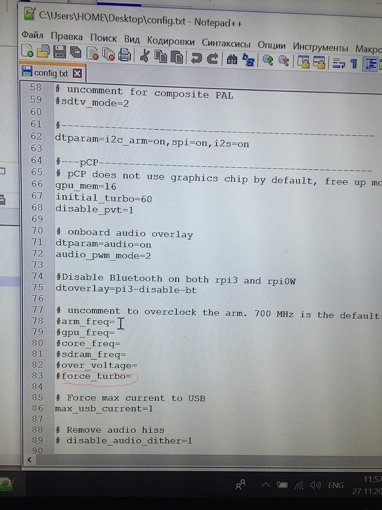

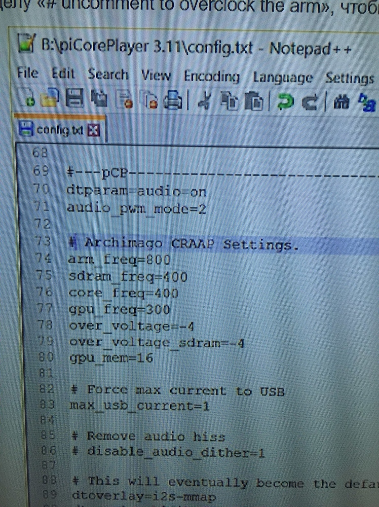

Доброе утро. Делаю рекомендованы твик craam на пикоре 4.0. Так вот в интернете у человека который его делу выложенные скорины и они отличаются от моих нехватает пунктах. Я даже использовала тот же редактор что и он. Все равно не сходится
Эта ссылка должна помочь: Archimago's Musings: MUSINGS: Raspberry Pi 3 B+ "Touch" Optimizations; CRAAP Settings, and the "Extremus" Filter Setting.

Твики там могут быть разными. Есть несколько готовых “рецептов”, которые различаются частотами андерклокинга и доп. настройками. Какой из вариантов имеете ввиду Вы?
