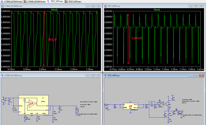

По видимому, мне удалось разобраться в поведении стаба ИОН+ФНЧ+ОУ+NPN в связке с АК4493. Ну, по крайней мере, появилось правдоподобное объяснение его худшему поведению.
Первое - чем схема на ИОН вообще лучше:
Ниже показан результат симуляции LTSpice показателя Load Transient (импульсные скачки потребления нагрузки с 0mA до 100мА) с частотой 1К. Это сильное преувеличение, конечно. :grinning:
Как и на реальной плате LT3045 нагружен на конденсатор с низким ESR (5m Ом), схема на ИОН - на два аудиоконденсатора с ESR ~ 45m Ом. Если нагрузить ИОН стаб на low ESR конденсатор - получим заметные пульсации.
Как видно, пульсации напряжения на схеме с ИОН в 2 раза ниже, плюс он заметно более “быстрый”.

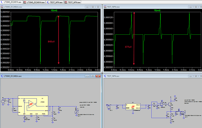

Ок, но АК - дельта-сигма, где после модулятора аналоговый сигнал восстанавливается на быстро-переключаемых конденсаторах (switch capacitor в даташите). Конденсаторы работают на несущей SDM (22МГц, для DSD256). Т.е. стаб на “аналоговых” линиях работает не с переключающейся на 1К нагрузкой, а с ~ 22 МГц.
Посмотрим, что происходит в этом случае
“Тормознутость” LT3045 приводит к тому, что на 20МГц частоте пульсации напряжения даже немного снижаются.
В схеме с ИОН - растут. Он становится хуже LT примерно в 3 раза.
Т.е. - схемы с ИОН+ФНЧ+ОУ хороши для питания VREF (постоянная нагрузка) и “реальных” аналоговых линий (выхлоп ЦАП, например). Не “цифровых”.
IMO - “аналоговые” линии в АК реально являются цифровыми. Им заметно лучше подходят “медленные” стабы.

Виталий, я бы попробовал уравнять величины ёмкостей на выходе стабов. Сейчас там 470мкф vs 47мкф + 330пФ?
А также попробовал “затормозить” стаб с ИОН увеличив R3 c 0 до 1 Ом например…
Да, так. Как на реальной плате.
R3 = 0Ом, пульсации 3,65mV.
R3 = 1Ом, пульсации 4,53mV.
R3 = 3Ом, пульсации 5.32 mV.
R3 = 10Ом, пульсации 6,50 mV
На уровне симуляции этот резистор представляется не нужным.
Конденсатор на выходе (R3=0Ом)
С = 47 + 0 uF, пульсации 8,37mV
С = 47 + 100 uF, пульсации 4,86 mV
С = 47 + 220 uF, пульсации 4,08mV
С = 47 + 330 uF, пульсации 3,63 mV
С = 47 + 470 uF, пульсации 3,22 mV
C = 2200 uF (один audio grade конденсатор), пульсации 2,68 mV
Не видно решения. Подумать нужно. У меня ощущение что не для высоких частот такой стаб просто. Ну либо дело в подборе ОУ.
