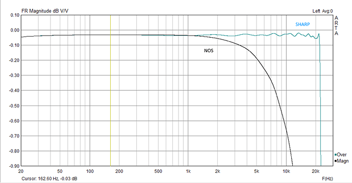

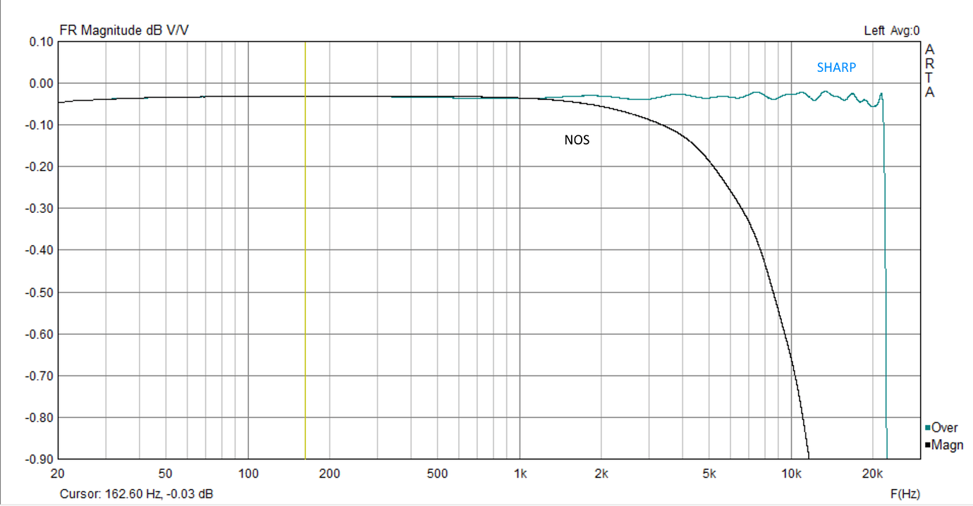

При выводе без апсемплинга использовался так называемый NOS фильтр в DA преобразовании. Он сильно отличается по АЧХ от традиционных (см ниже реальные АЧХ RME)
Отличия этих фильтров однозначно слышимы (жесткий порог - отличия в 0,1dB, мягкий в 0,5 dB).
