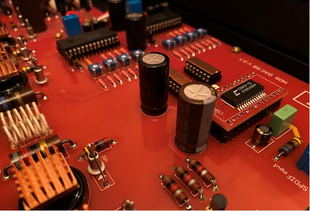

DAC 58

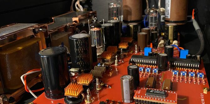

Цифроаналоговый преобразователь выполнен по технологии NOS (no oversampling) без цифрового фильтра и передискретизации, на 2-х оригинальных 18-ти битных микросхемах Burr Brown PCM58P с возможностью точной подстройки MSB и 3-х последующих бит. Цифровой приемник применен производства Cirrus Logic CS8414CS, позволяющий принимать сигналы до 24 bit 96 kHz. Поступающий с приёмника сигнал FSYNC преобразуется D - триггером, SDATA и SCK поступают напрямую без преобразования в обе микросхемы конвертера, что позволяет максимально сохранить исходный цифровой сигнал.
В даке реализован один цифровой вход на терминале RCA фирмы KLEI, в цифровой части дака применены резисторы Takman Carbon Film и Allen Bradley, подстроечные резисторы ACP, фильтрующие конденсаторы Elna серий Cerafine и Silmic II, а также Nichicon серии KG Type II и Mundorf MLytic AG+ в первичных питающих цепях. Микросхемы преобразователя питаются от кенотрона EZ80 производства Tungsram.

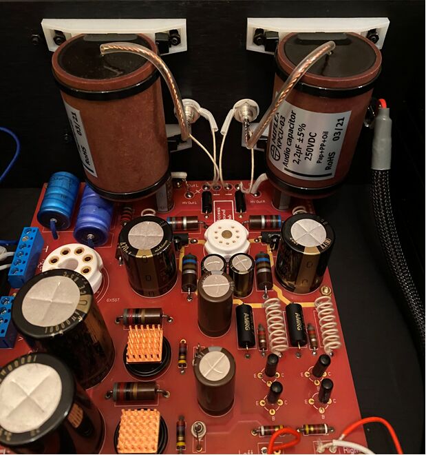

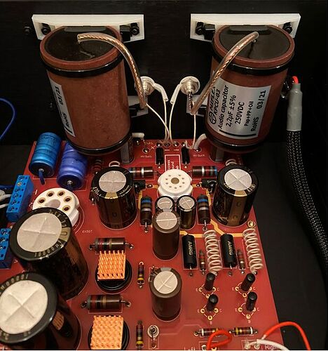

Аналоговая часть преобразователя DAC58 выполнена с применением транзисторного буфера, построенного на идее @RSD, с использованием винтажных германиевых транзисторов Mullard. Выходной ламповый буфер на триоде Mullard E182CC питается от блока питания, выполненного на кенотроне Brimar 6X5GT. Разделительные меднофольговые конденсаторы применены фирмы Miflex KPCU, выходные терминалы RCA Audio Note. Все резисторы аналоговой части дака Amtrans AMRG и Allen Bradley, фильтрующие конденсаторы Elna серий Cerafine и Silmic II, а также Nichicon серии KG Type II и Philips.
Раздельные на аналоговую и цифровую часть блоки питания выполнены на трансформаторах с использованием Ш-образного железа М6, установлен инлет Furutech FI03. Питающие линии цифровой части выполнены по схеме ОППВ с применением кремниевых выпрямительных диодов Philips и германиевого диода ДГ-Ц23.
Все комплектующие подобраны с учетом их звуковых свойств, с целью формирования максимально реалистичной звуковой картины. Корпус алюминиевый итальянский от modushop.

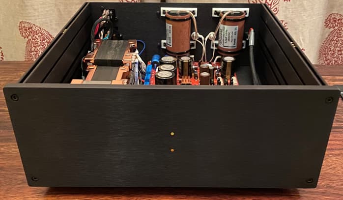

так же интересуют размеры корпуса, кажется, что очень большой :slightly_smiling_face:
Ширина 330 мм, глубина 350 мм, высота 120 мм плюс ножки. Вес порядка 14 кг, давно не взвешивал, а то может и потолстел :slight_smile:

это по лицевой панели?
Лицевая панель 340 мм на 130 мм

А можно уточнить, выходной каскад с обратной связью и какое выходное сопртивление, да и в чём (кроме топовых комплектаующих)"фишка цапа?
Локальная обратная связь есть на выходном каскаде, выходное сопротивление порядка 150 ом, комплектующие расписаны и показаны только для того, чтобы было понятно что цап сделан не из “палок”, что есть какая то надежда что он что нибудь вам споет :upside_down_face: Все что необходимо, с моей точки зрения, есть в описании, а есть “фишка” или нет “фишки”, очень надеюсь что расскажут нам участники :wink:
