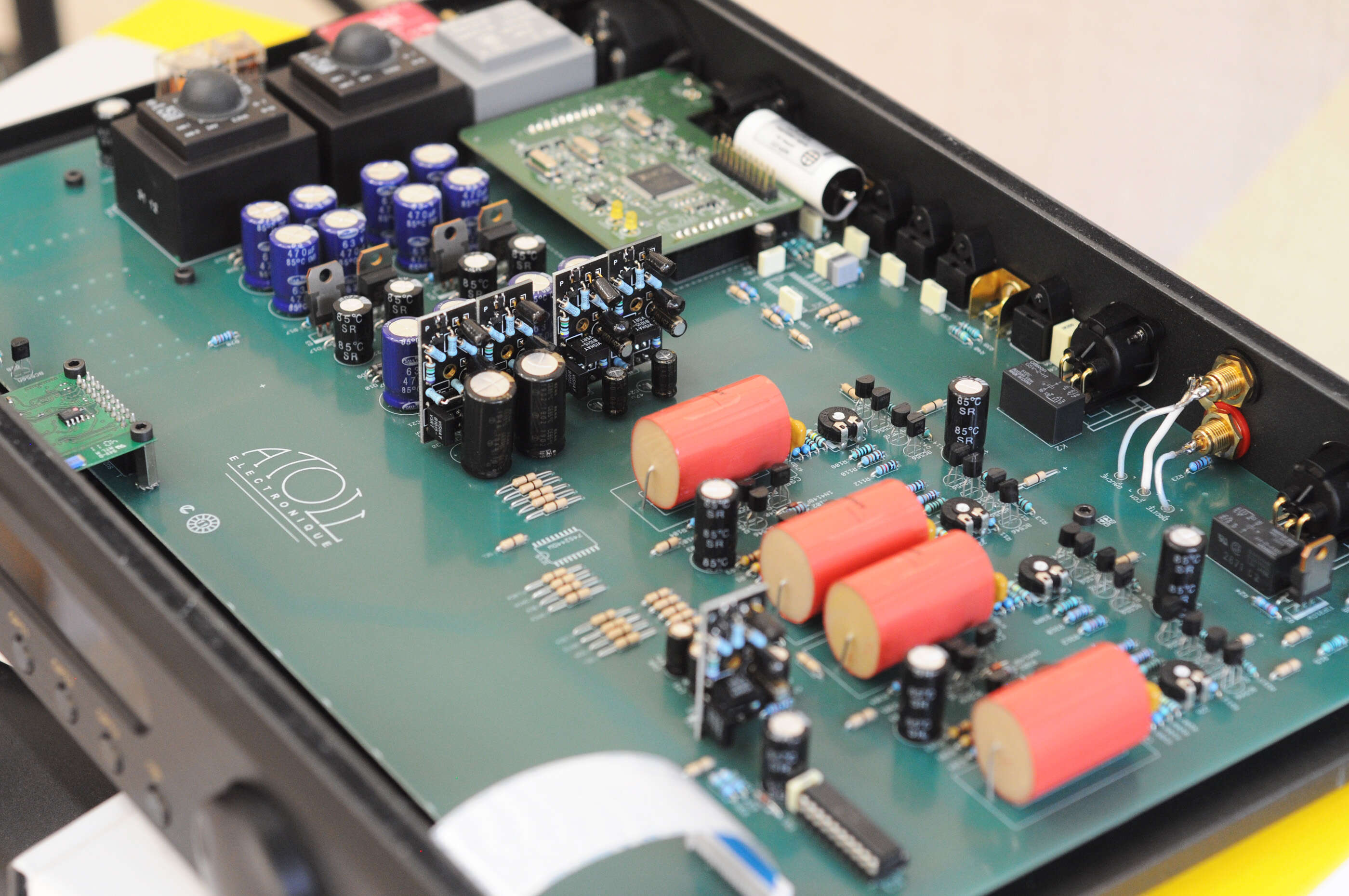

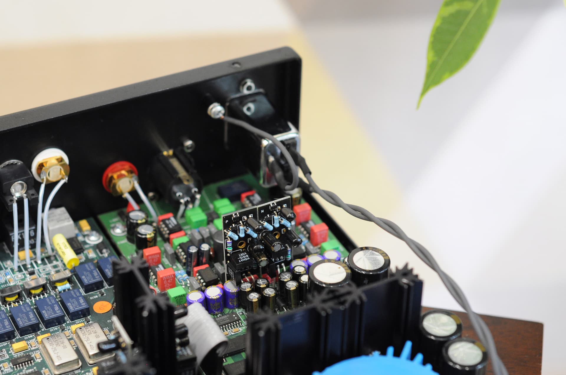

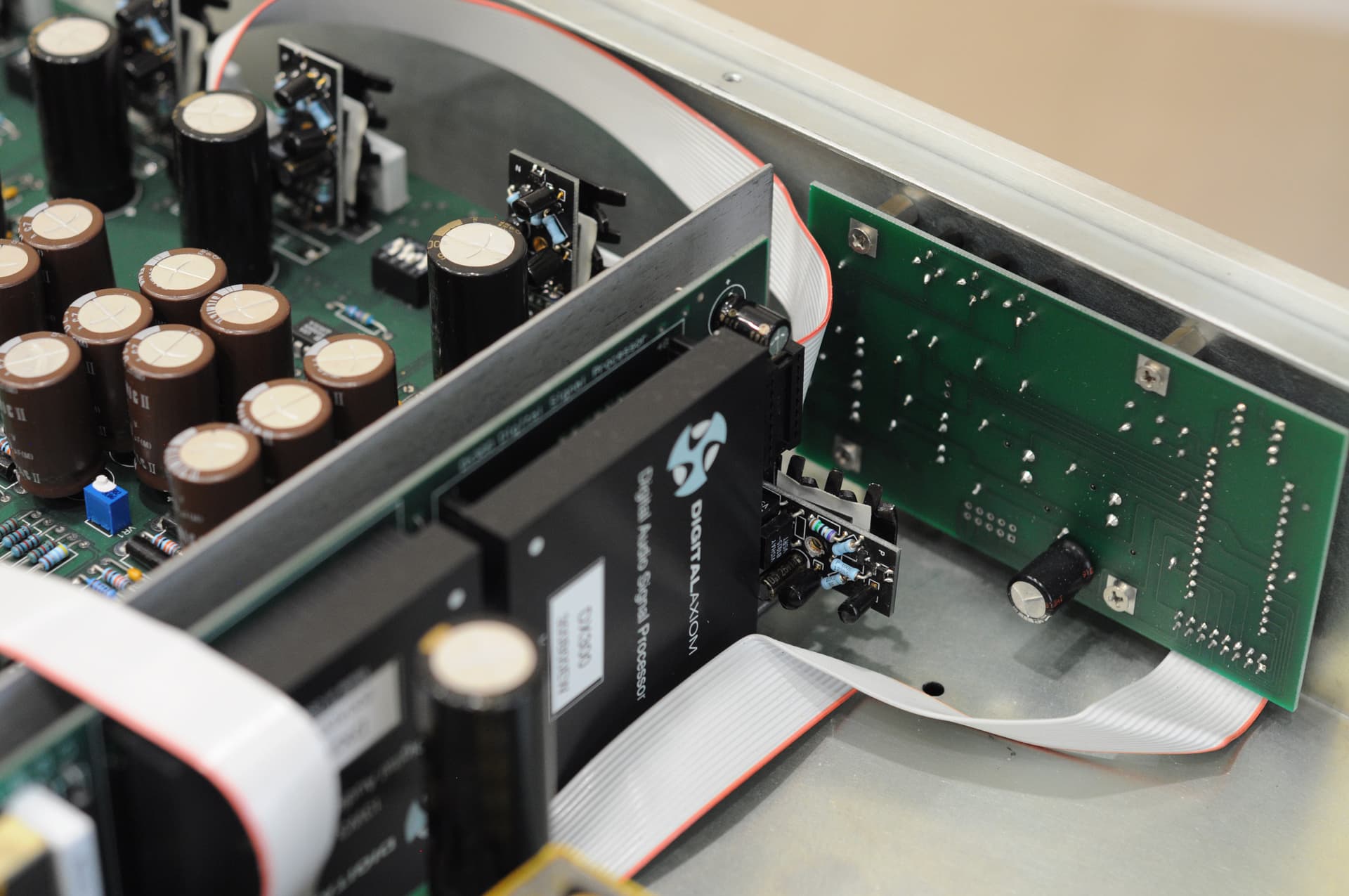

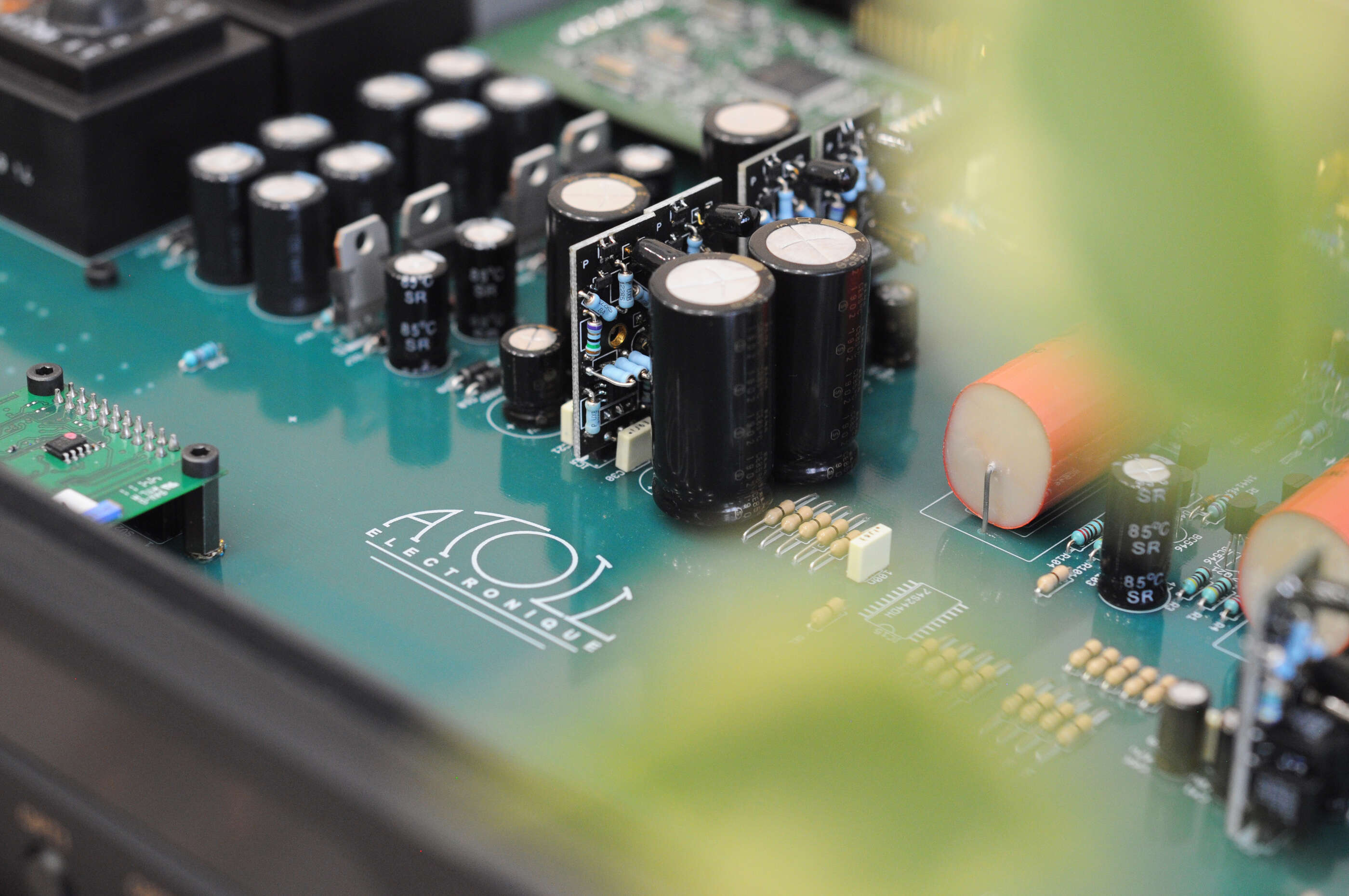

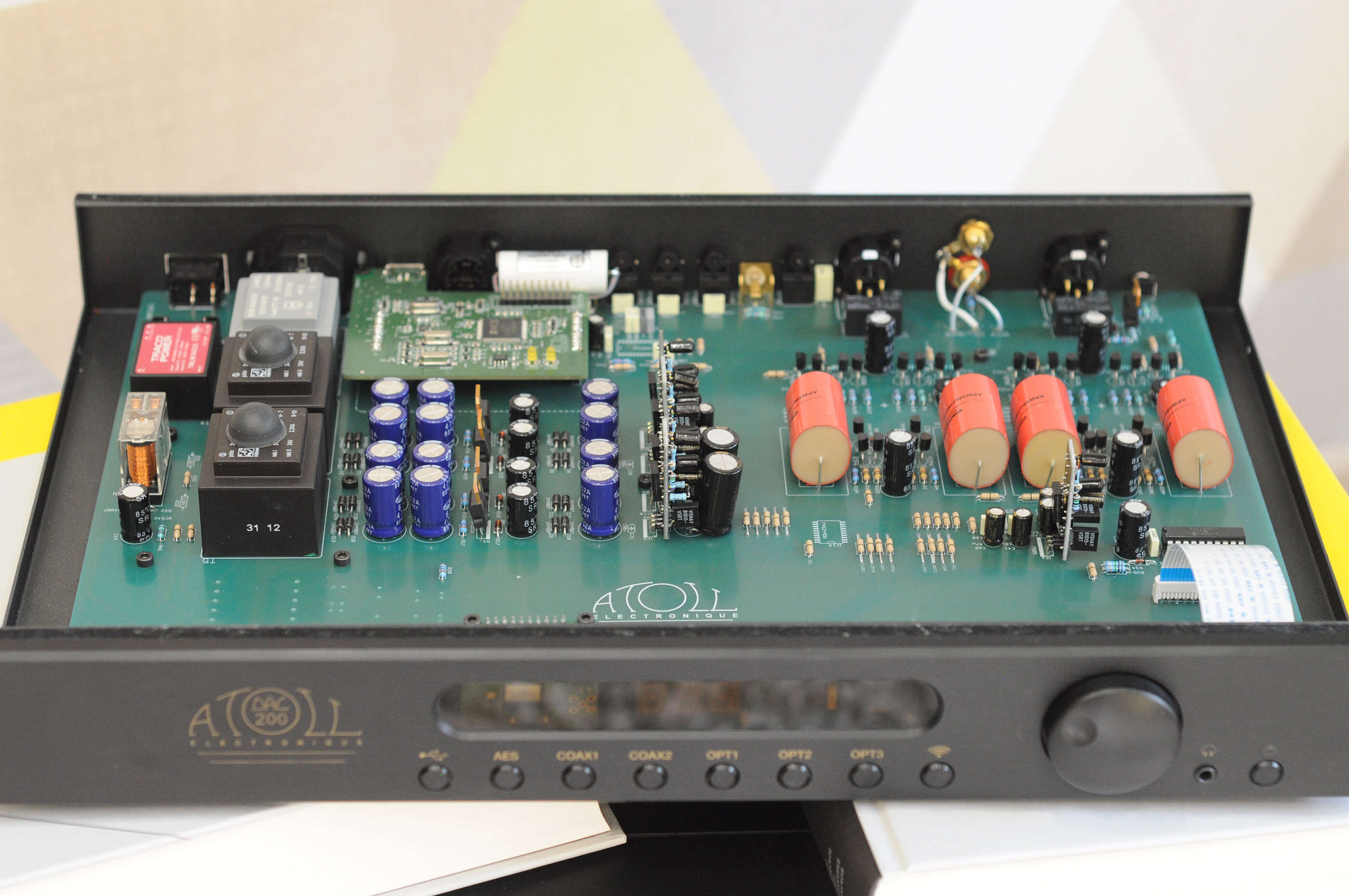

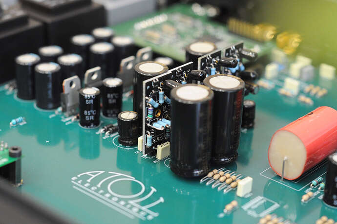

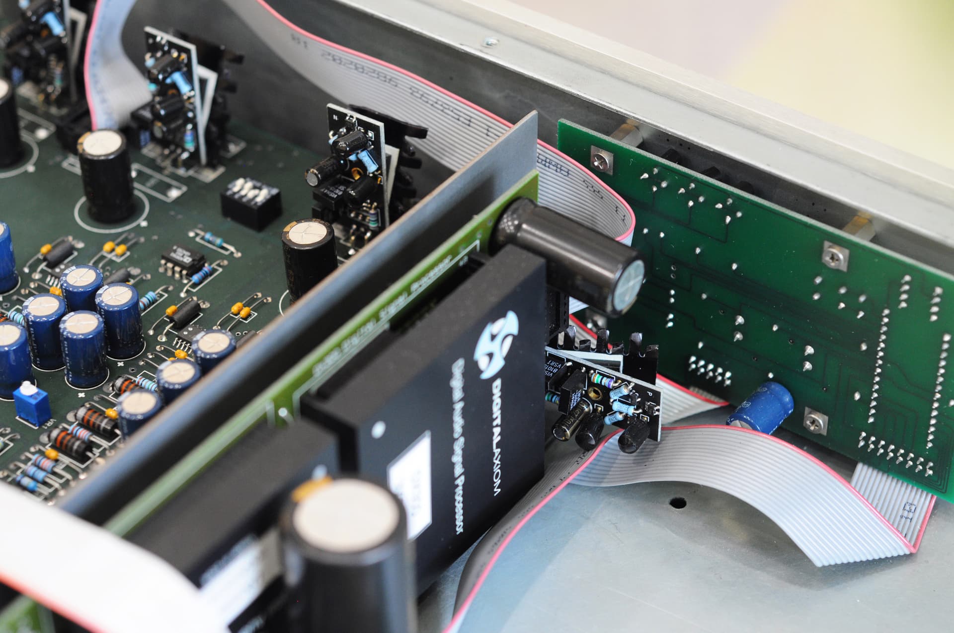

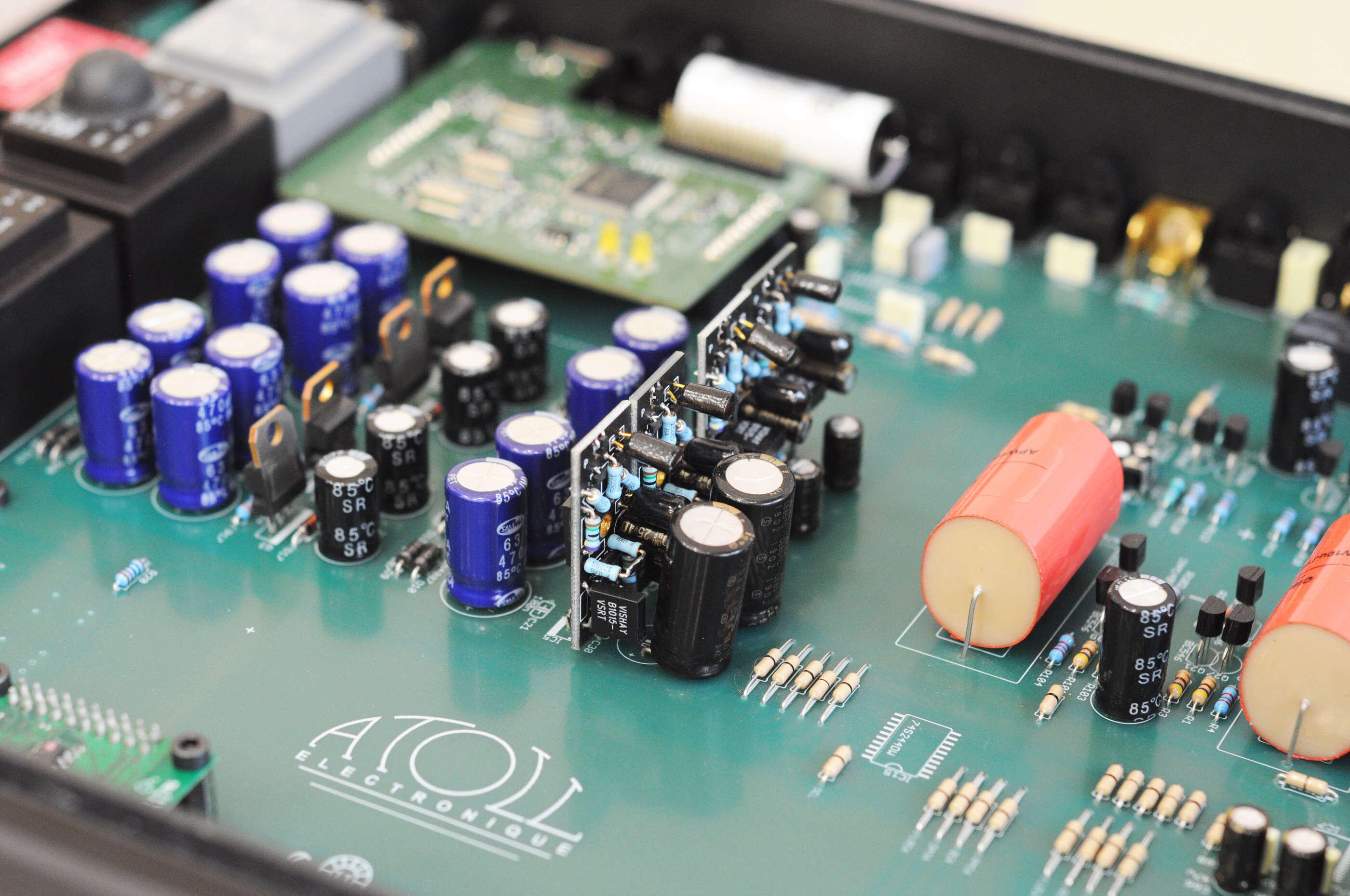

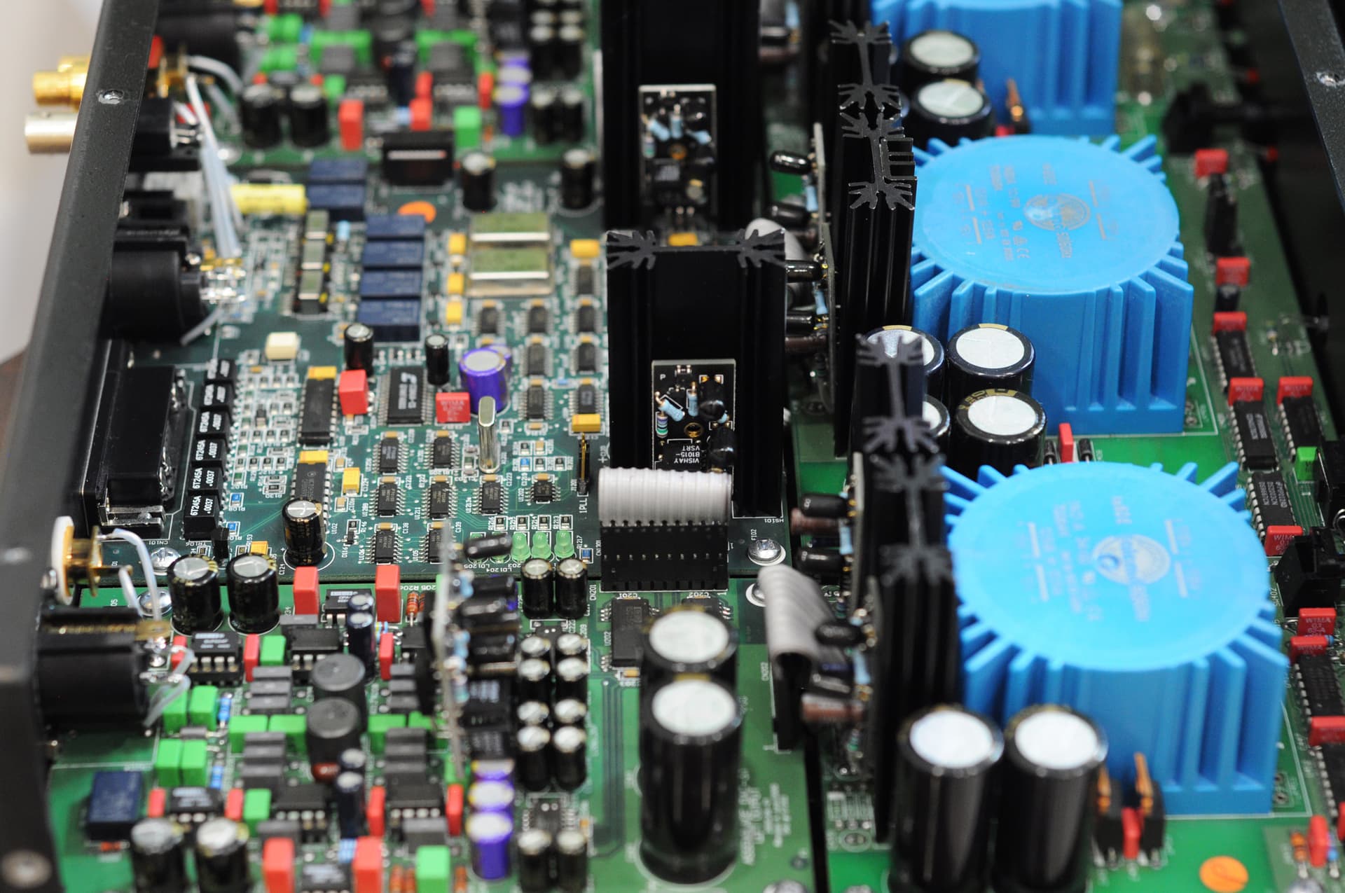

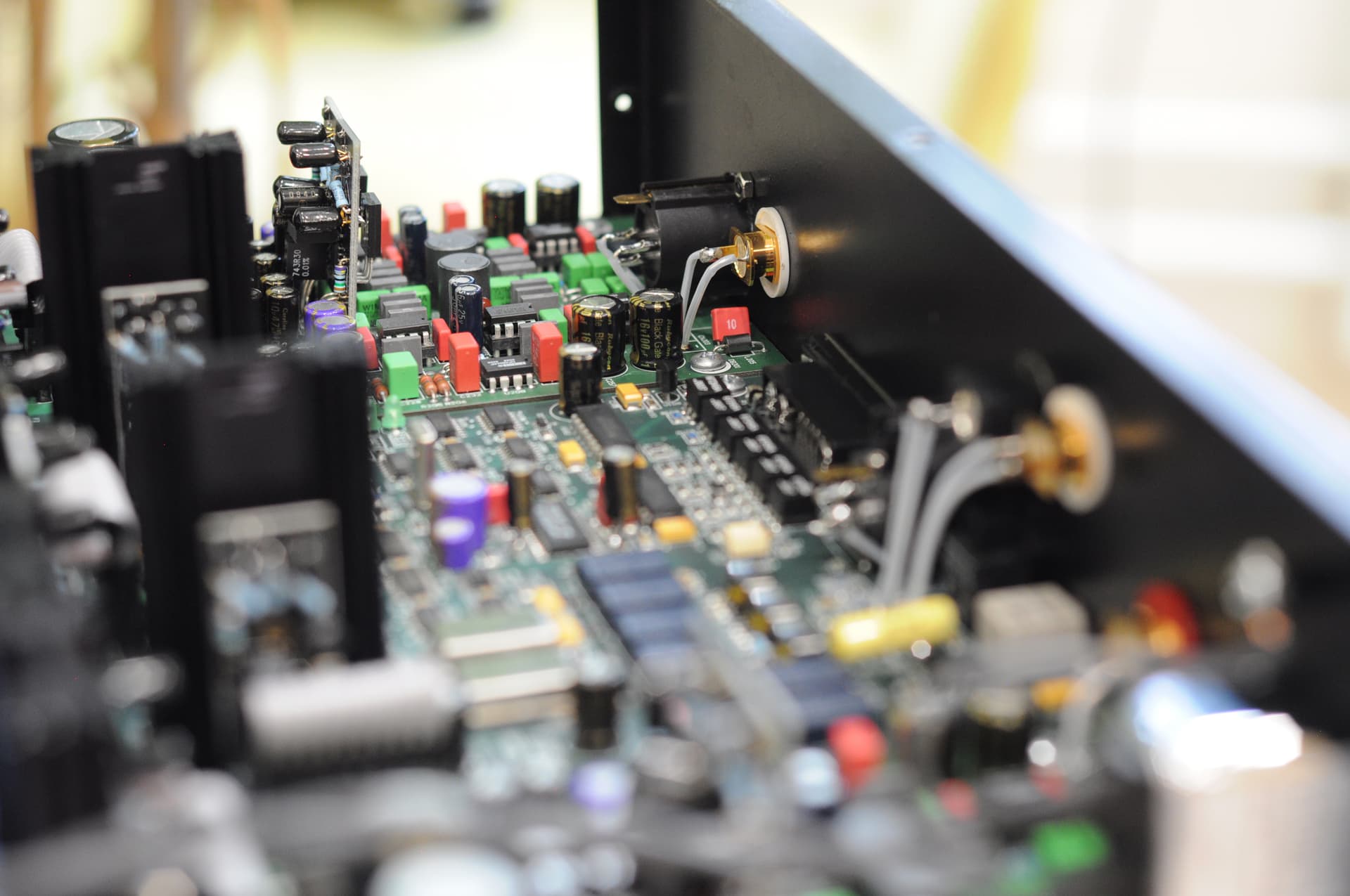

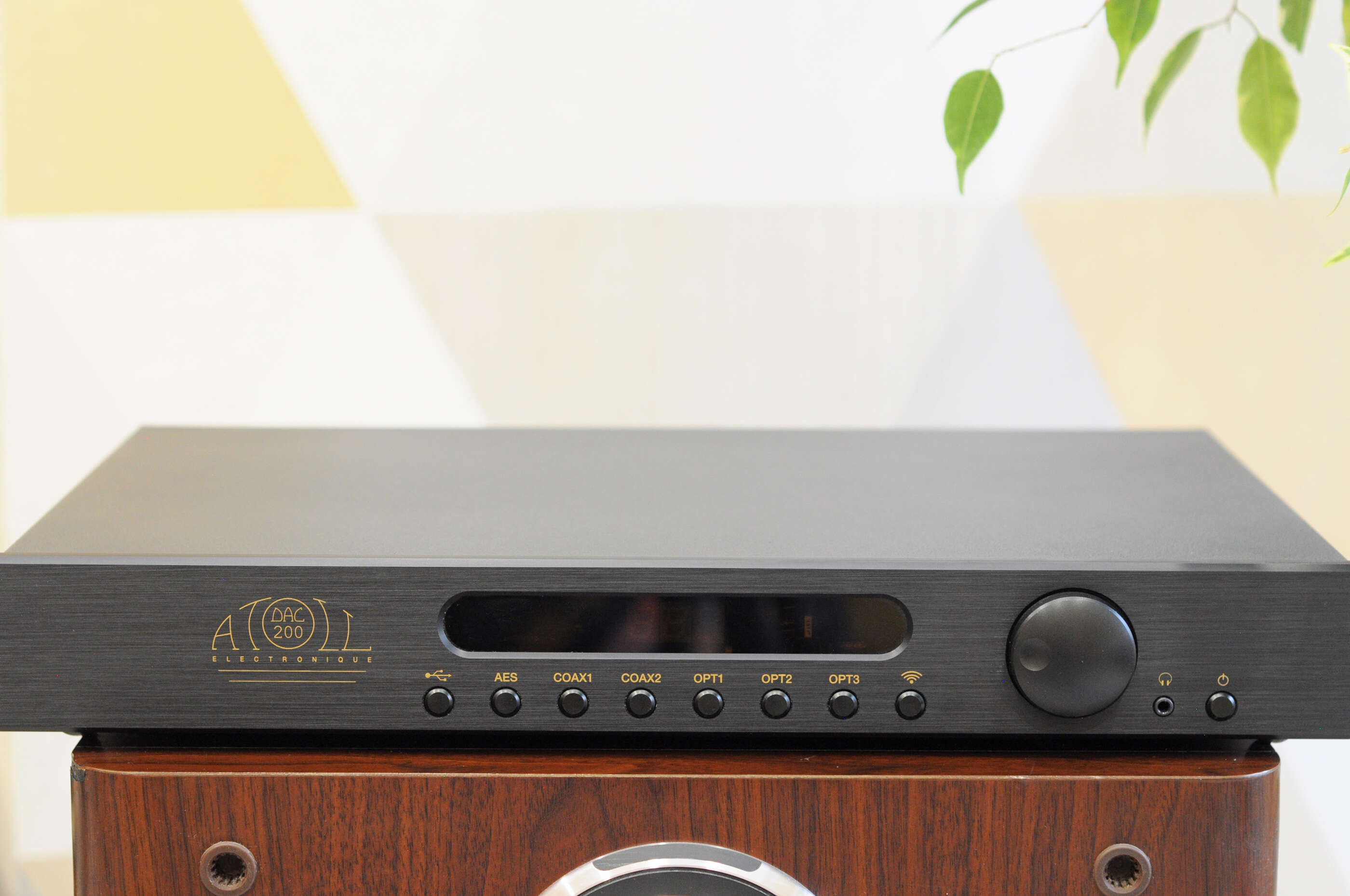

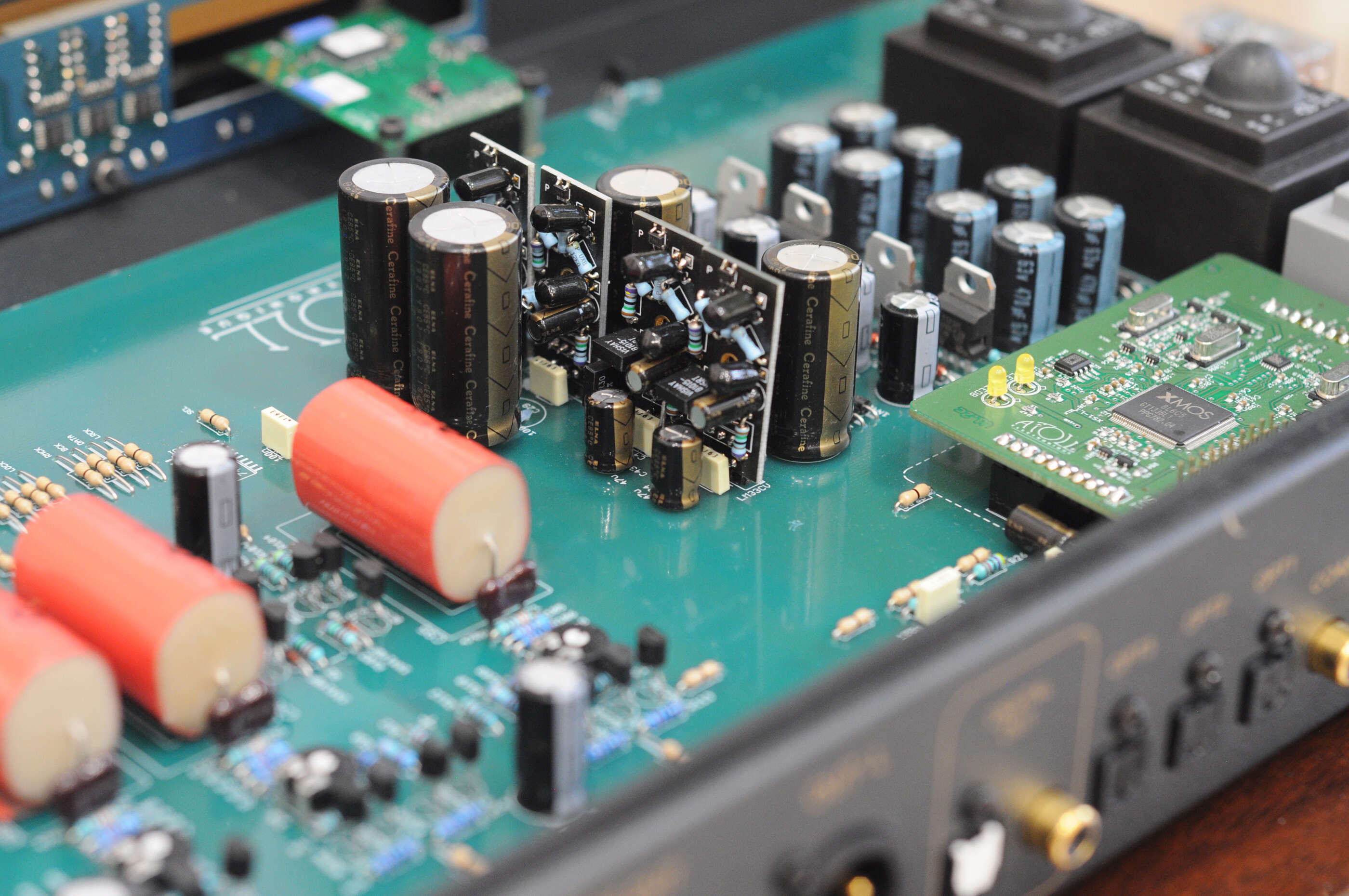

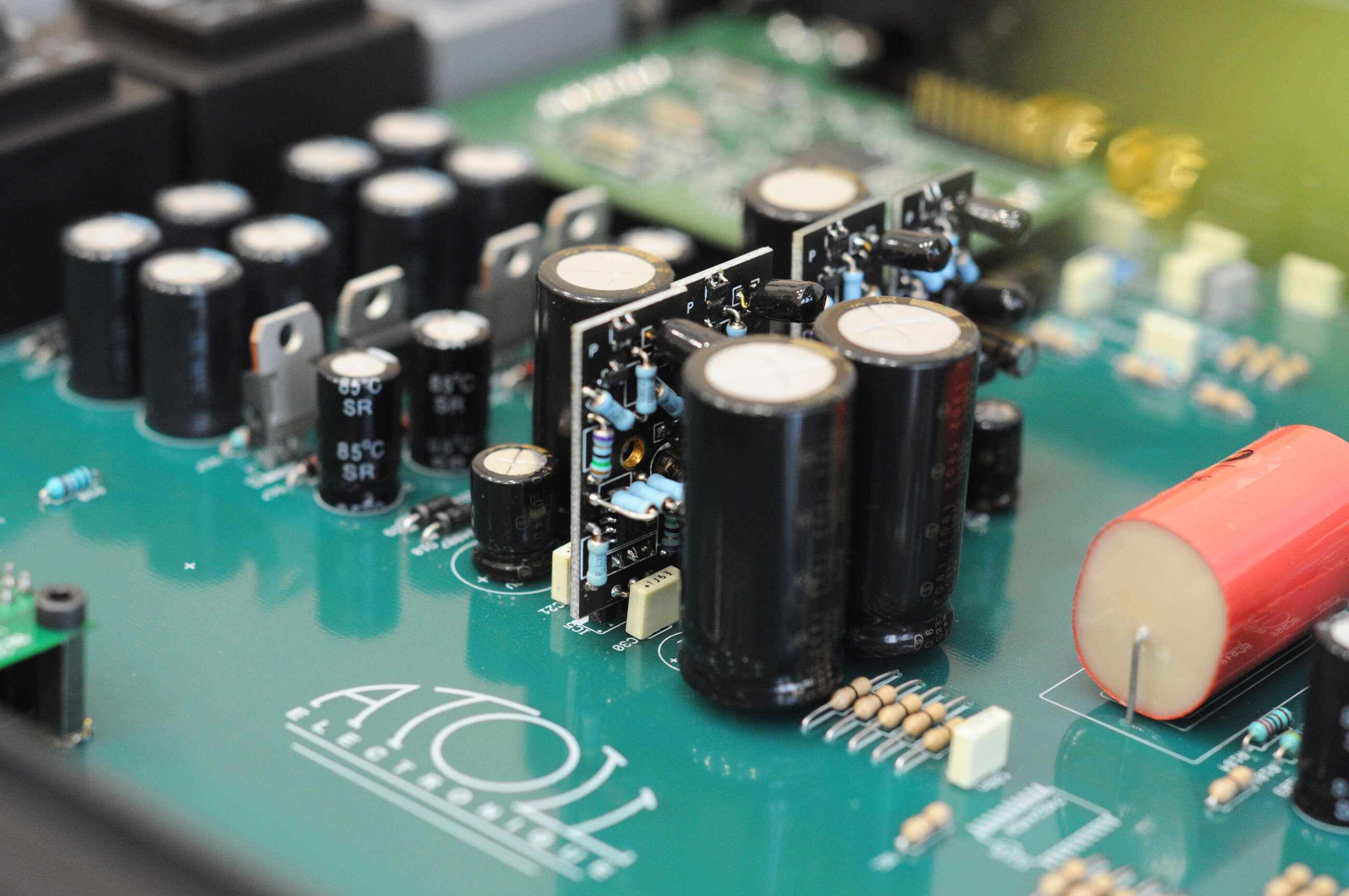

Оказывается я не сидел сложа руки и доделал несколько цапов, дельтасигмы конечно, видимо их время :slight_smile:

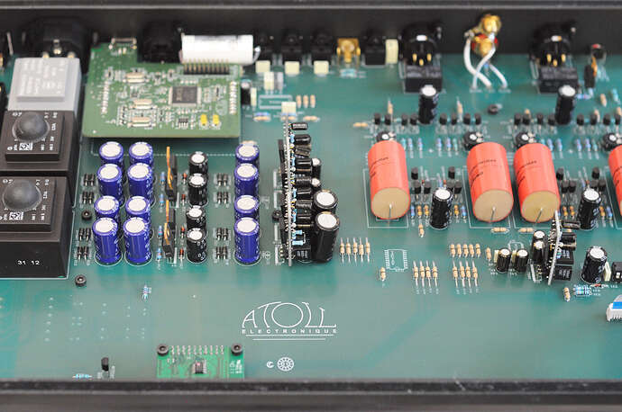

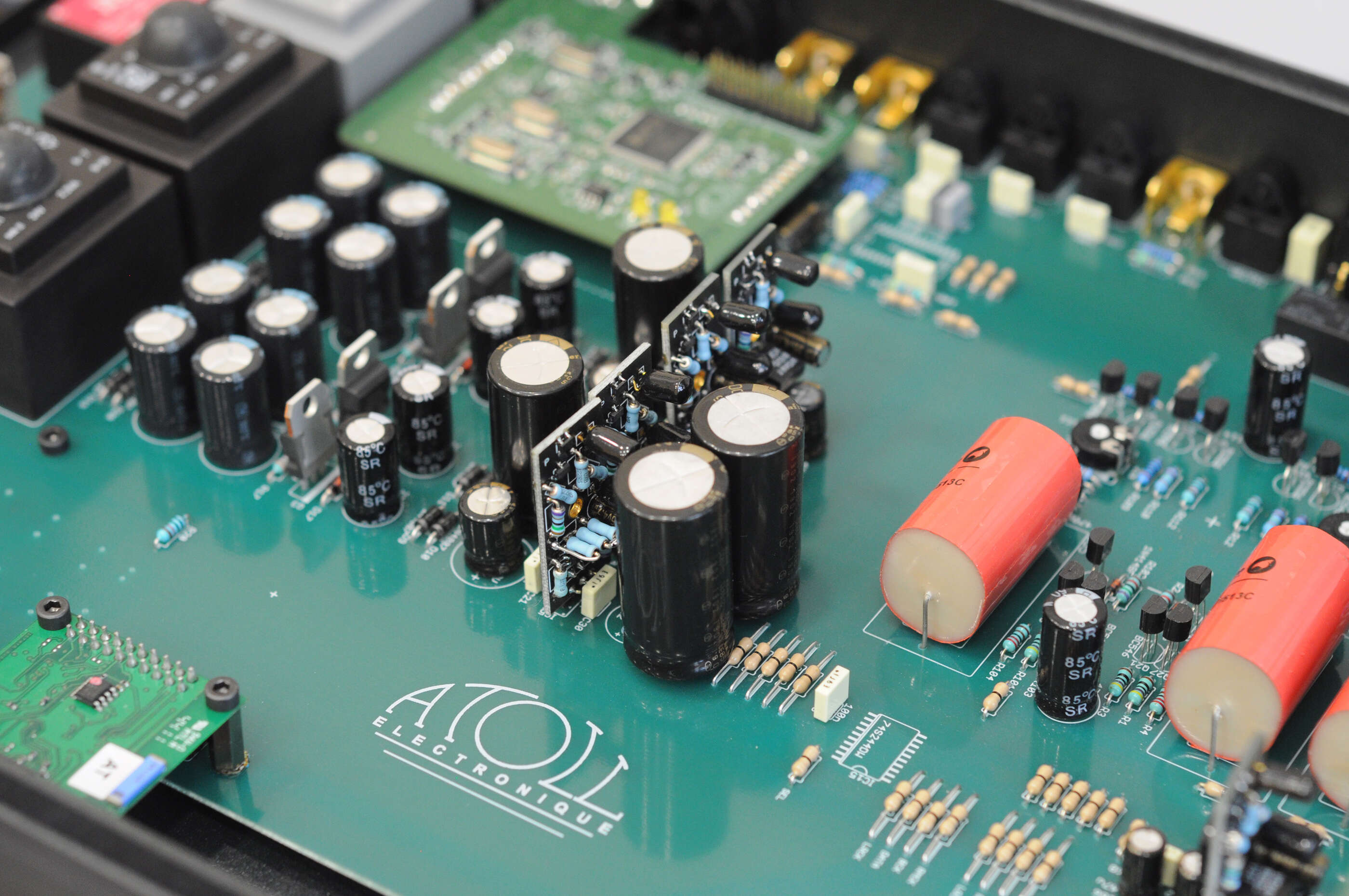

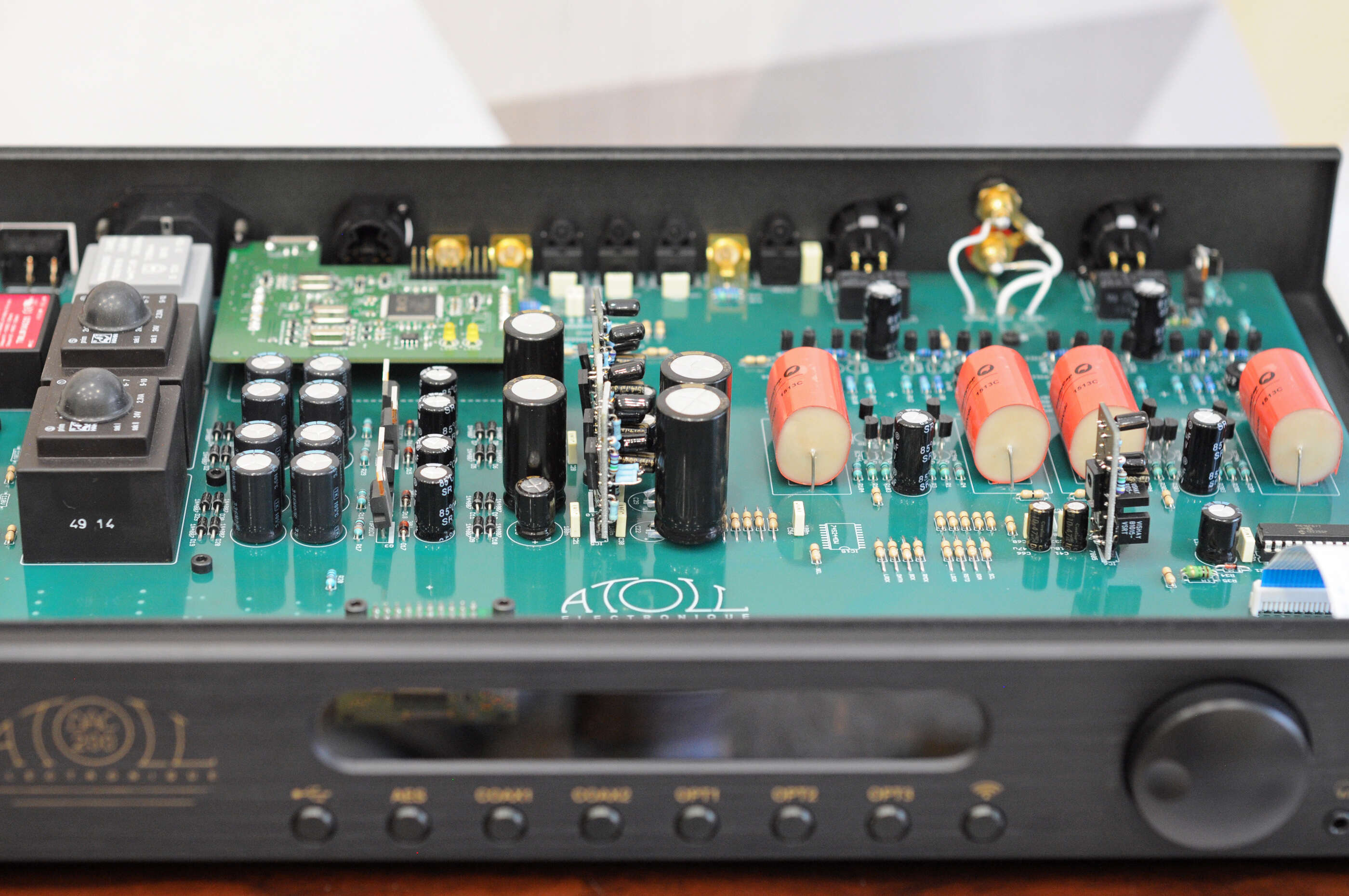

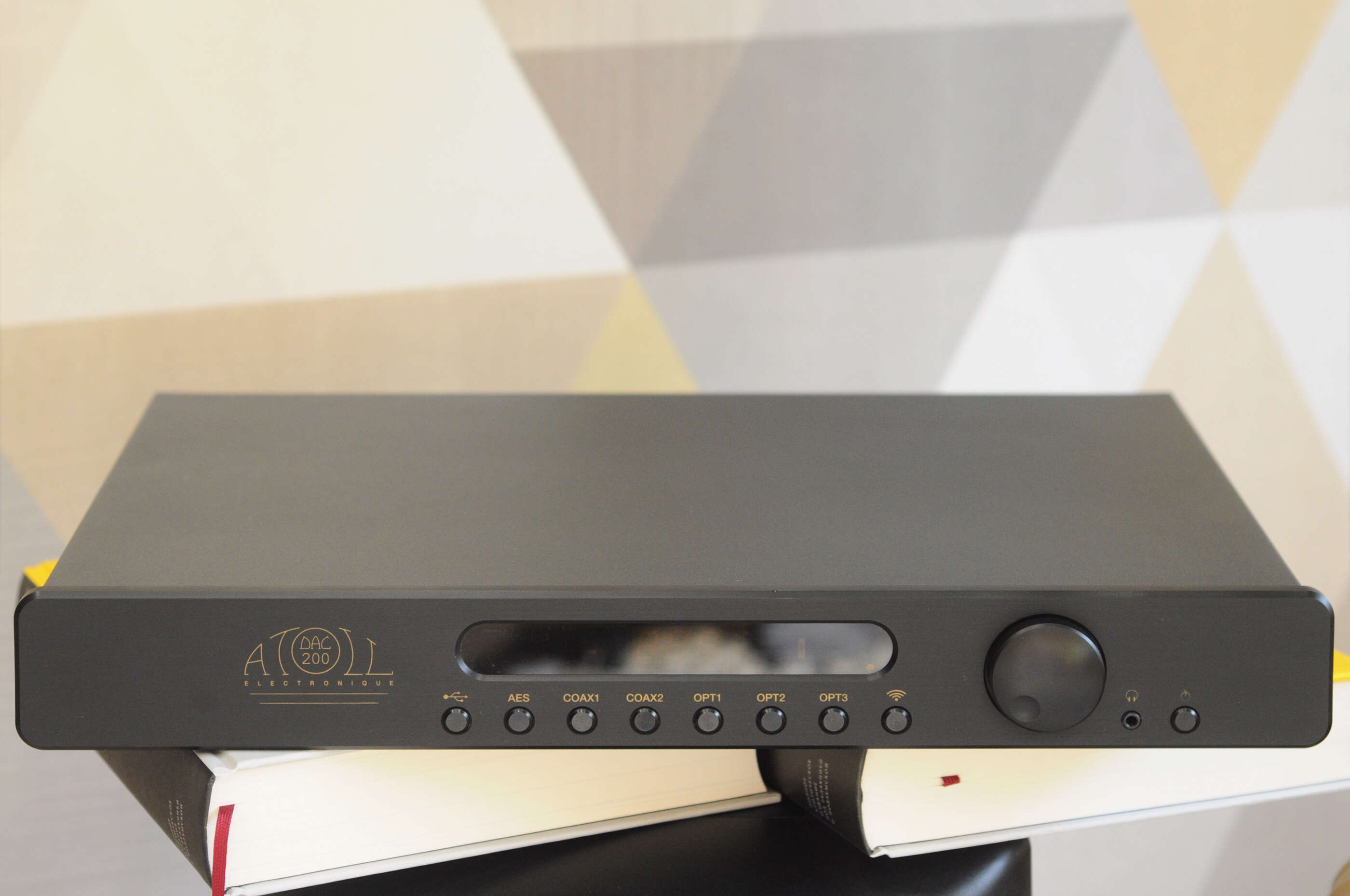

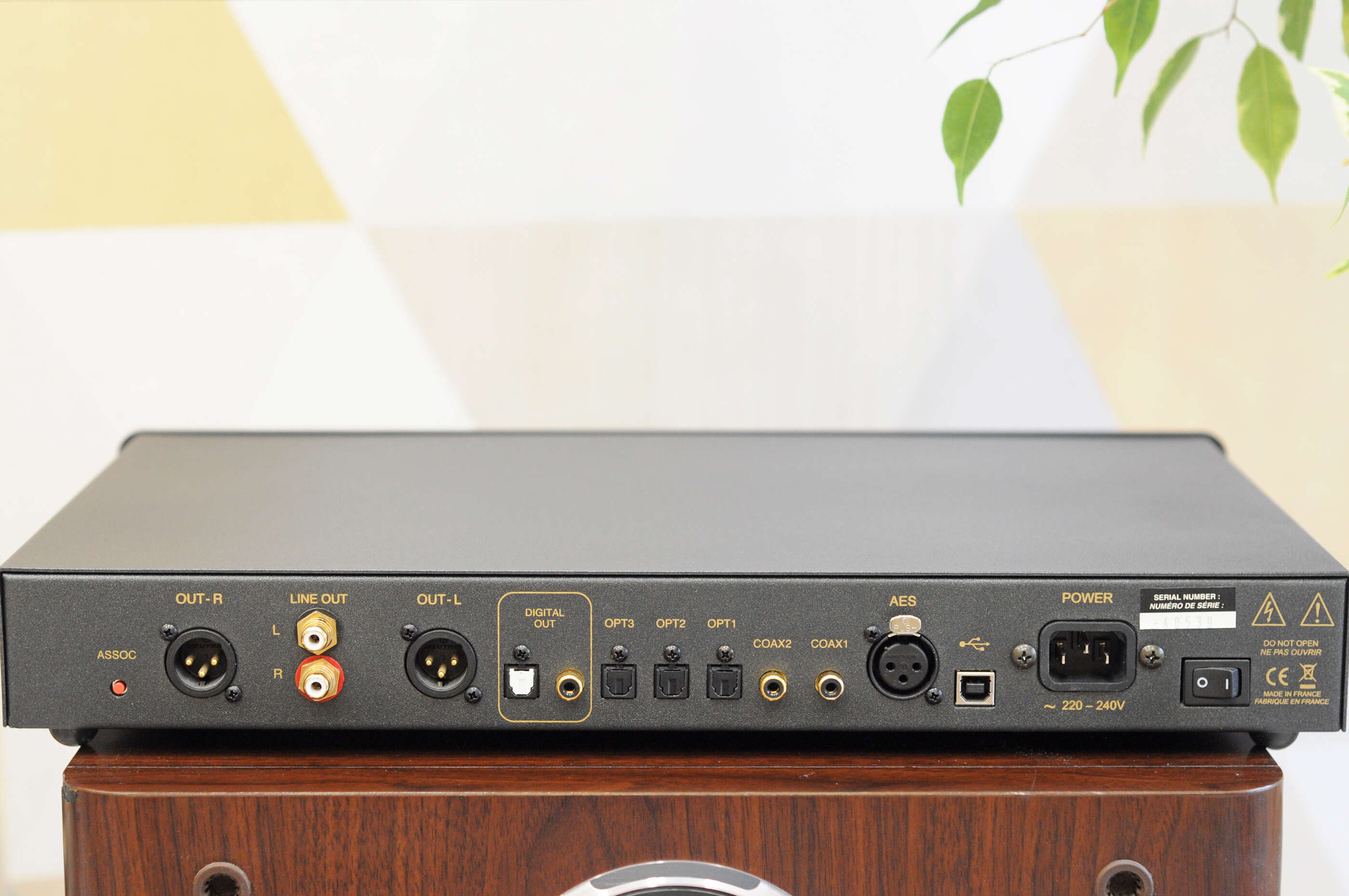

Два Atoll dac200.
Atoll выглядит очень аккуратно, лаконично и даже деликатно, сразу подумал что Европа, и да, это же Франция. Звук примерно такой же как ощущения от самого цапа, никого не рвет, слышно фирменную подачу, играет ровно на сколько стоит и при этом имеет свой шарм и явно выстроенный звук, и также легкий намек, что может играть лучше: легкий(иногда легковесный), деликатный и когда нужно эмоциональный, но как всегда хочется больше нюансов, разрешения, плавности и залипательности.

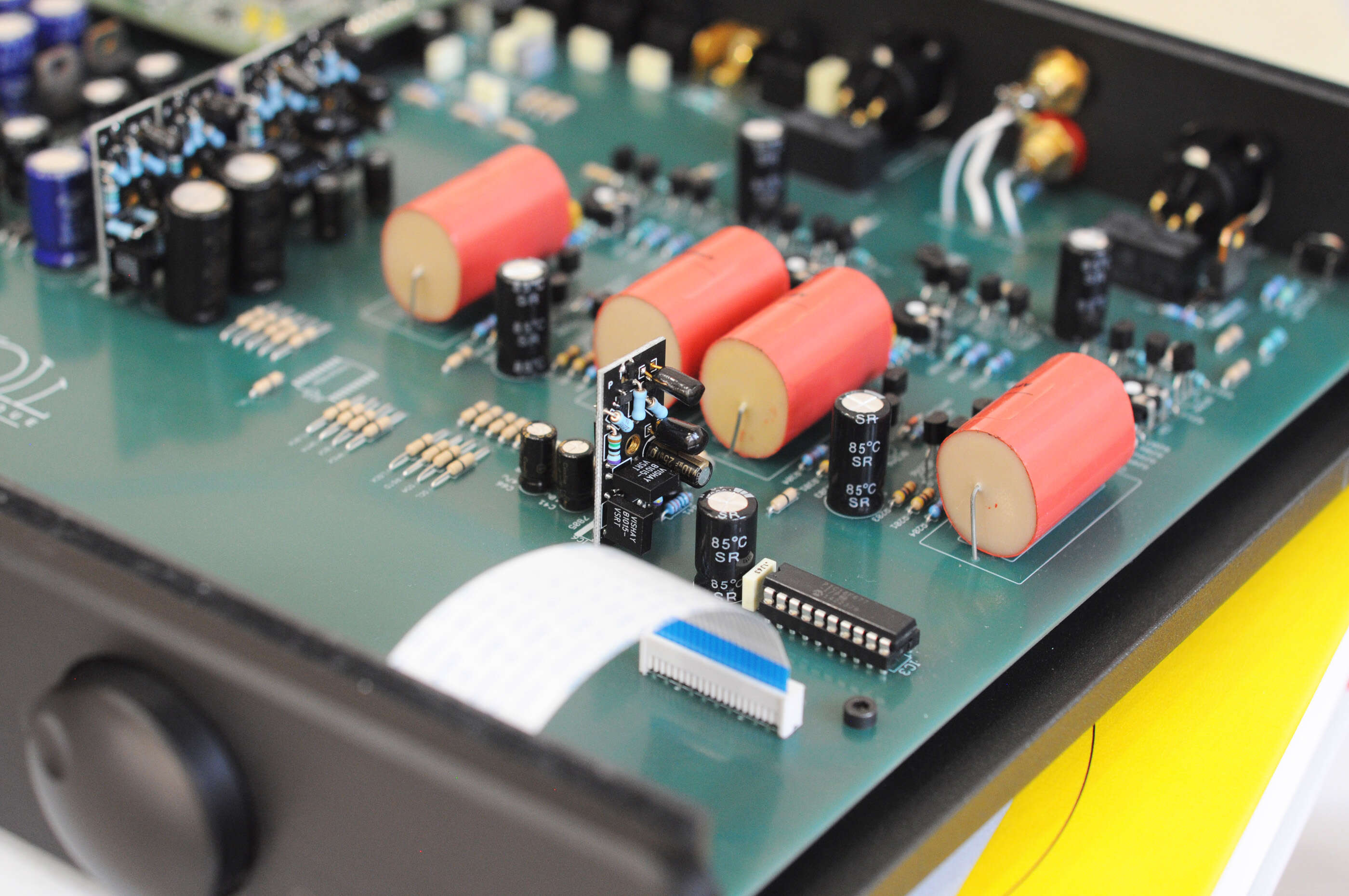

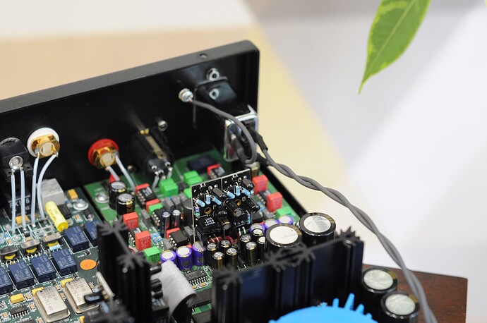

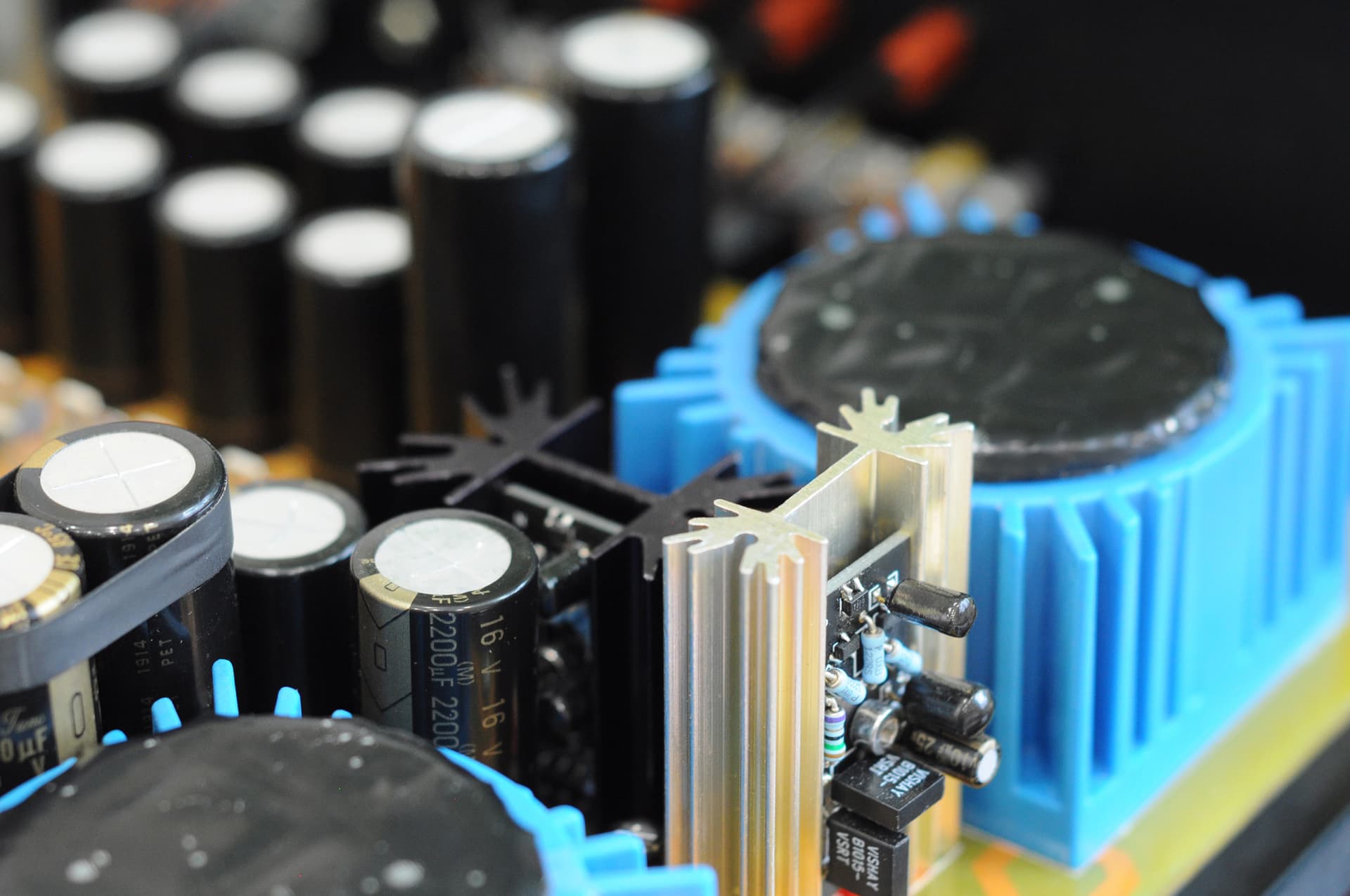

Архитектура в целом стандартная на первый взгляд, бросается в глаза только дискретный аналоговый выход и большие пленочные конденсаторы, что сейчас не часто встретишь.
Дальше стало понятно что все тут по своему, во первых необычный подбор емкостей, сглаживающие меньше чем конденсаторы после стабилизаторов, ну и паровозики из самих стабилизаторов, здесь их только в цифровой части пять штук. Подход не очень обычный, но в целом понятный, в итоге все получилось, хотя и пришлось подбирать номиналы конденсаторов после установки моих стабилизаторов и подстраивать звучание.
В итоге стало играть более уверенно и интересно, помимо технической части: разрешение, детальность, прорисовка дальних планов и послезвучий добавилась также и плавность и более живая и непосредственная подача.

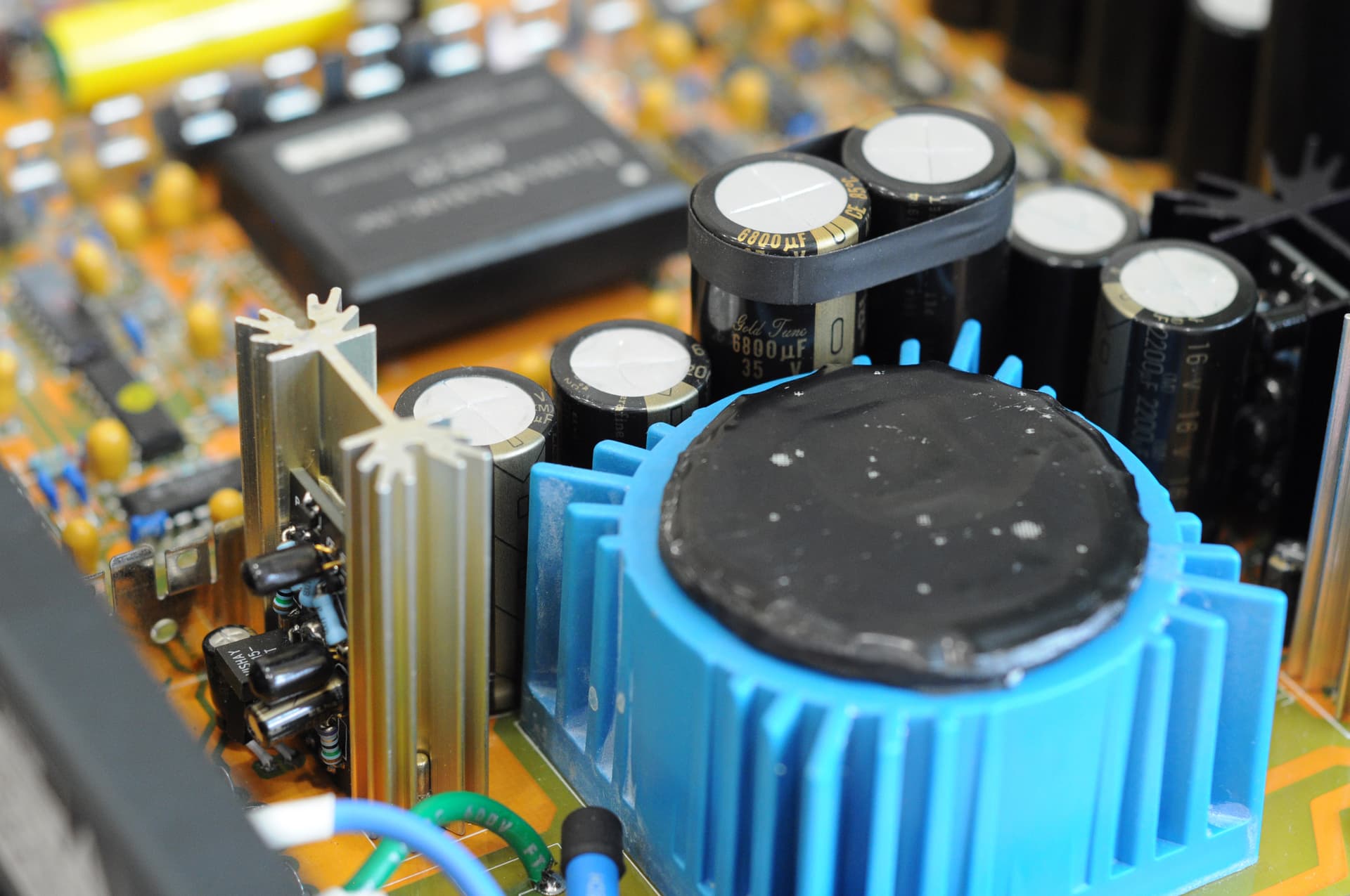

Atoll dac 200 для @Gimpel
и еще
Atoll dac 200 для @MostFilm

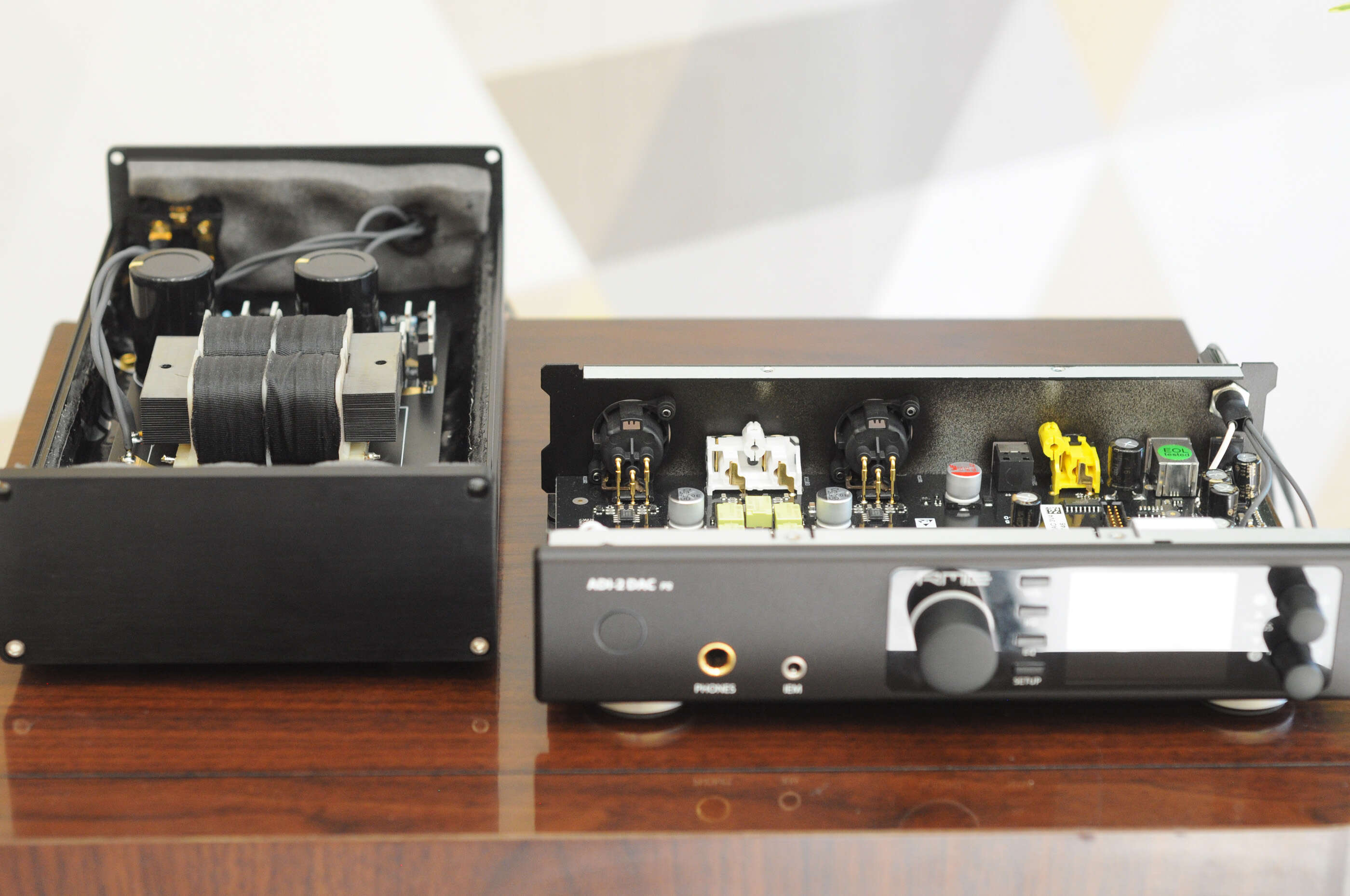

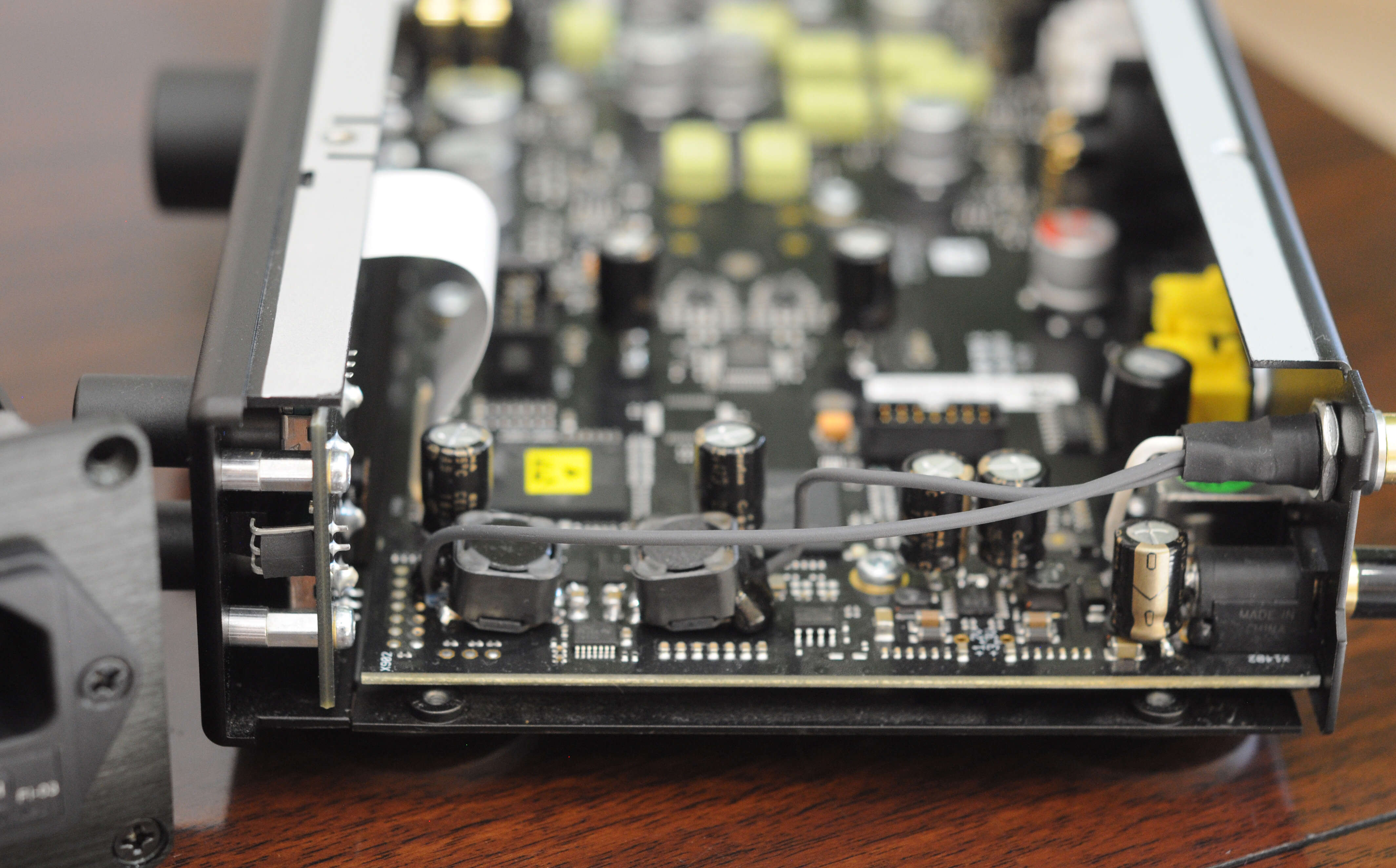

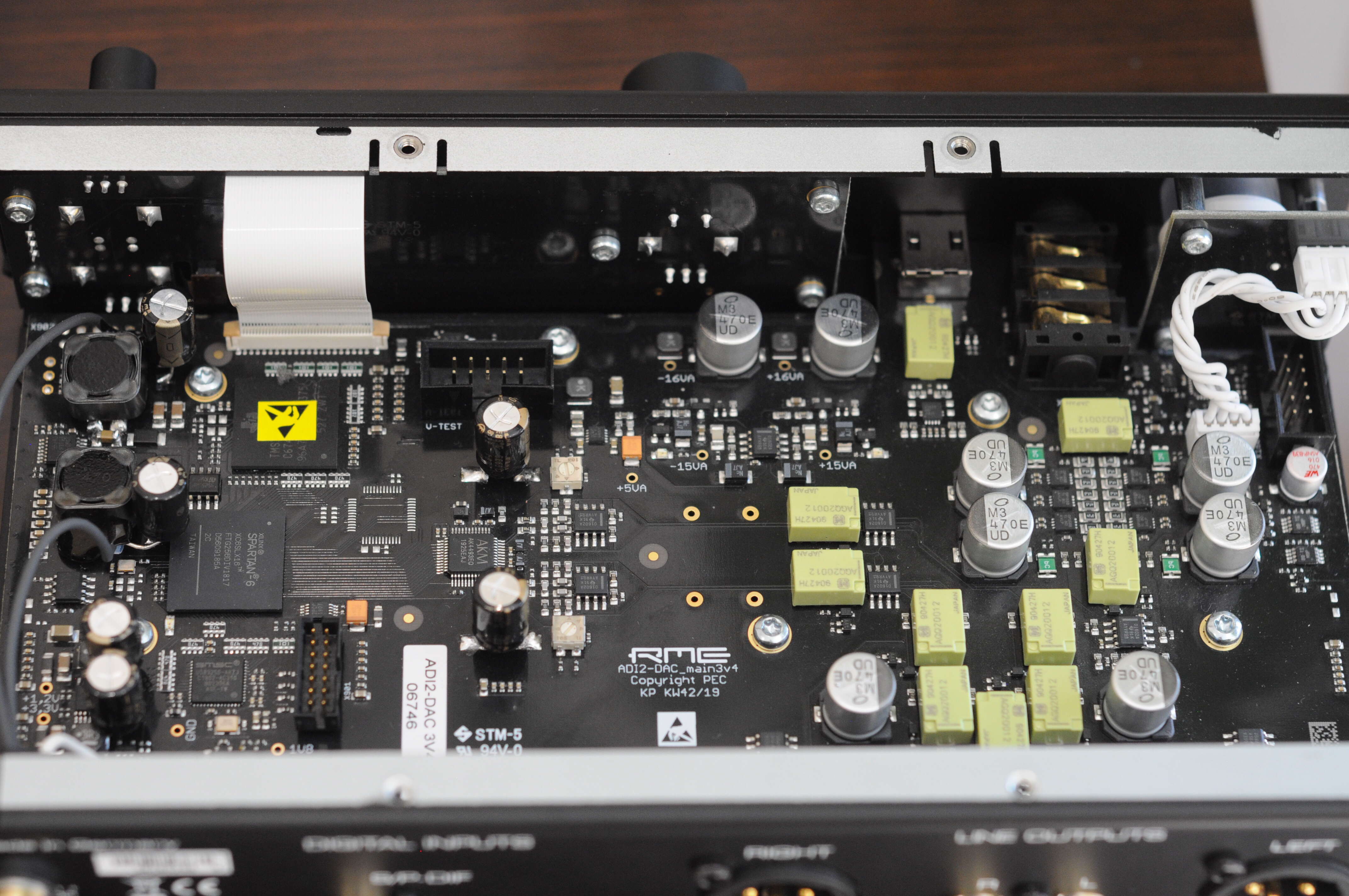

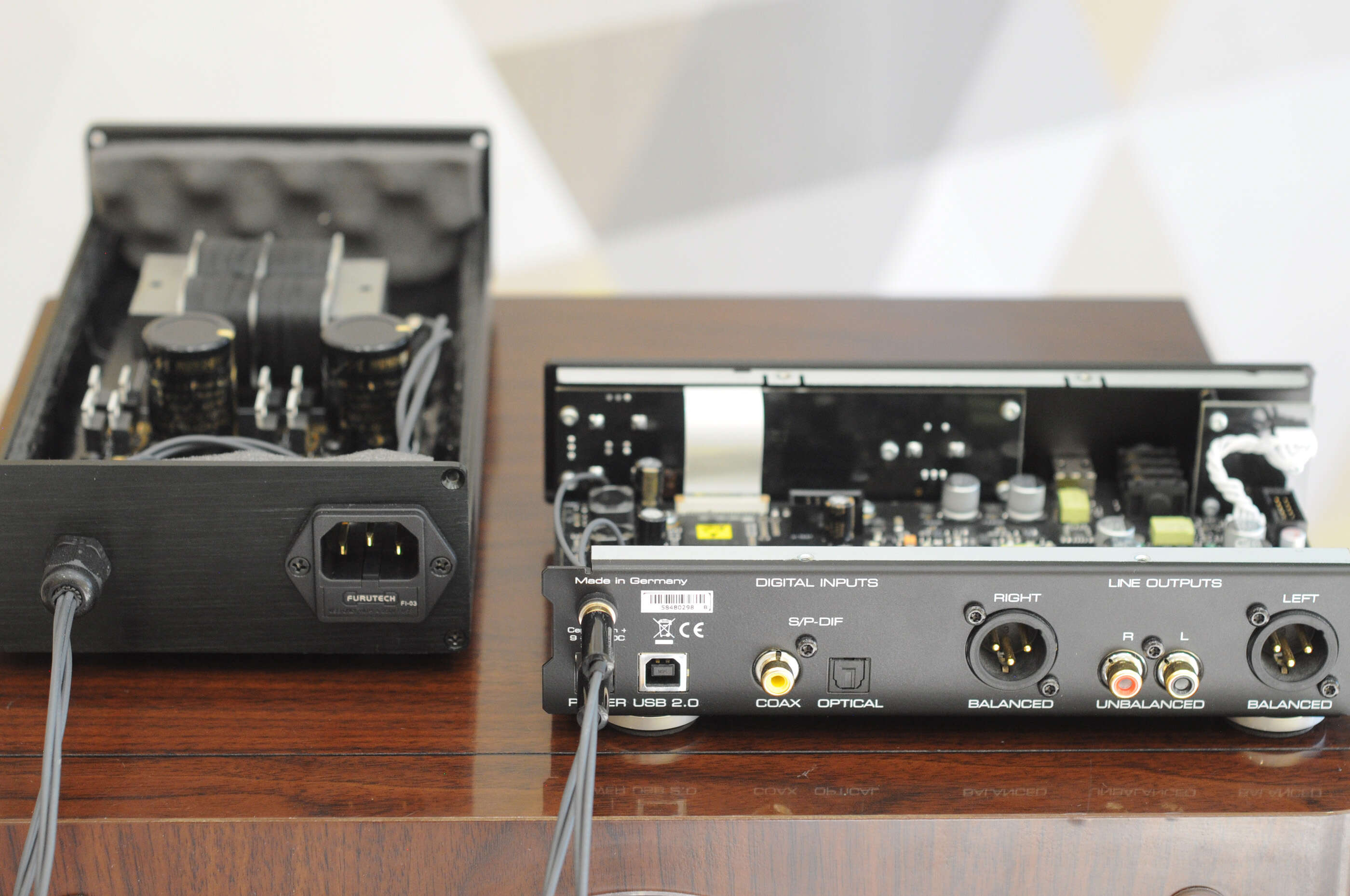

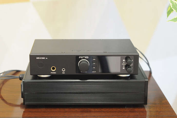

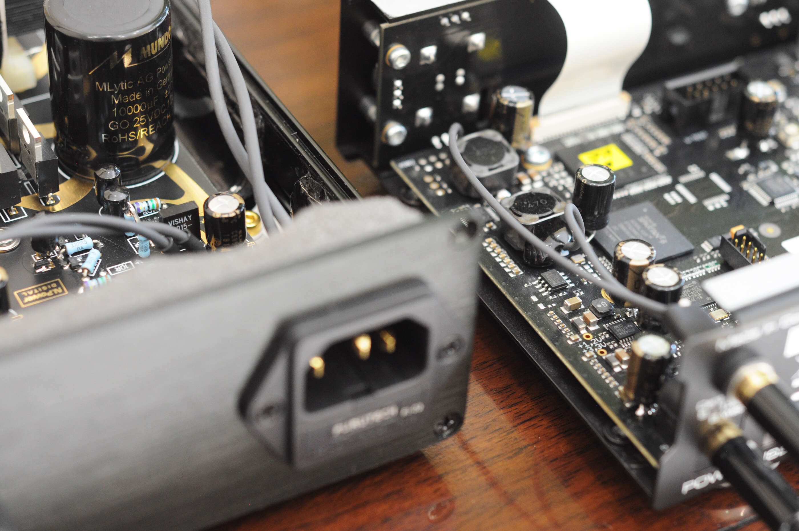

RME ADI-2 DAC для @jemmer
Этот малыш как воплощение технократии в аудио - чисто инженерная штука, парни поставили себе непосильную задачу сделать максимально маленькое, легкое и симпатичное устройство и чтобы там все было: цап, эквалайзер, усилитель для наушников и чтобы можно было запитать от зарядки, которая проще чем зарядка для ноутбука. Звучит как вызов, придумать себе максимум проблем и попытаться их решить :slight_smile:
Не знаю как все это получилось в стоке, тк Сергей слушал через usb и баланс, а я через spdif и coax выходы, и по ощущениям они были как новые, тк звук довольно сильно плавал и играло так себе, в целом стоковый звук приятный и меломанский, слышно почерк AKM, но как-то все играло из глубины, без нюансов и вовлекатора, и я не успел понять за что там дают премии и хвалят, через пол дня прослушки все разобрал и приступил, так что сравнение стока и после доработок лучше узнать у @jemmer

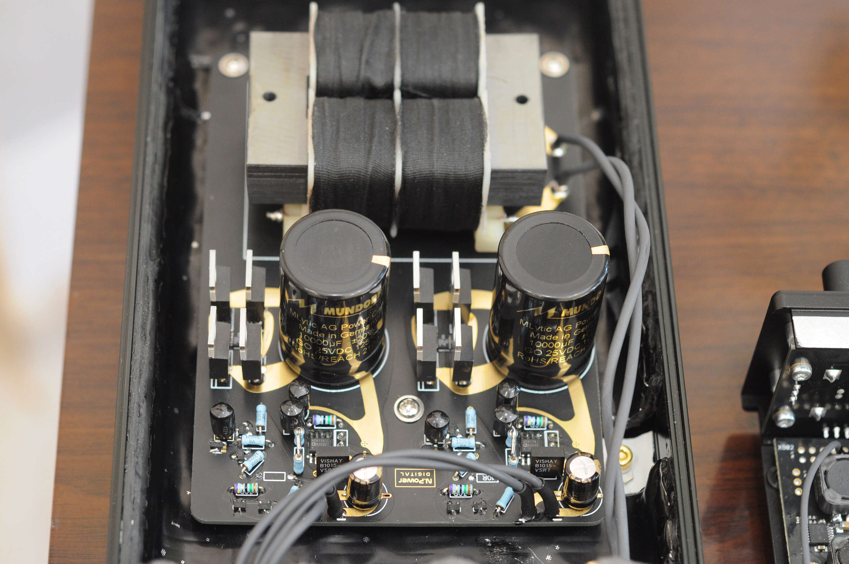

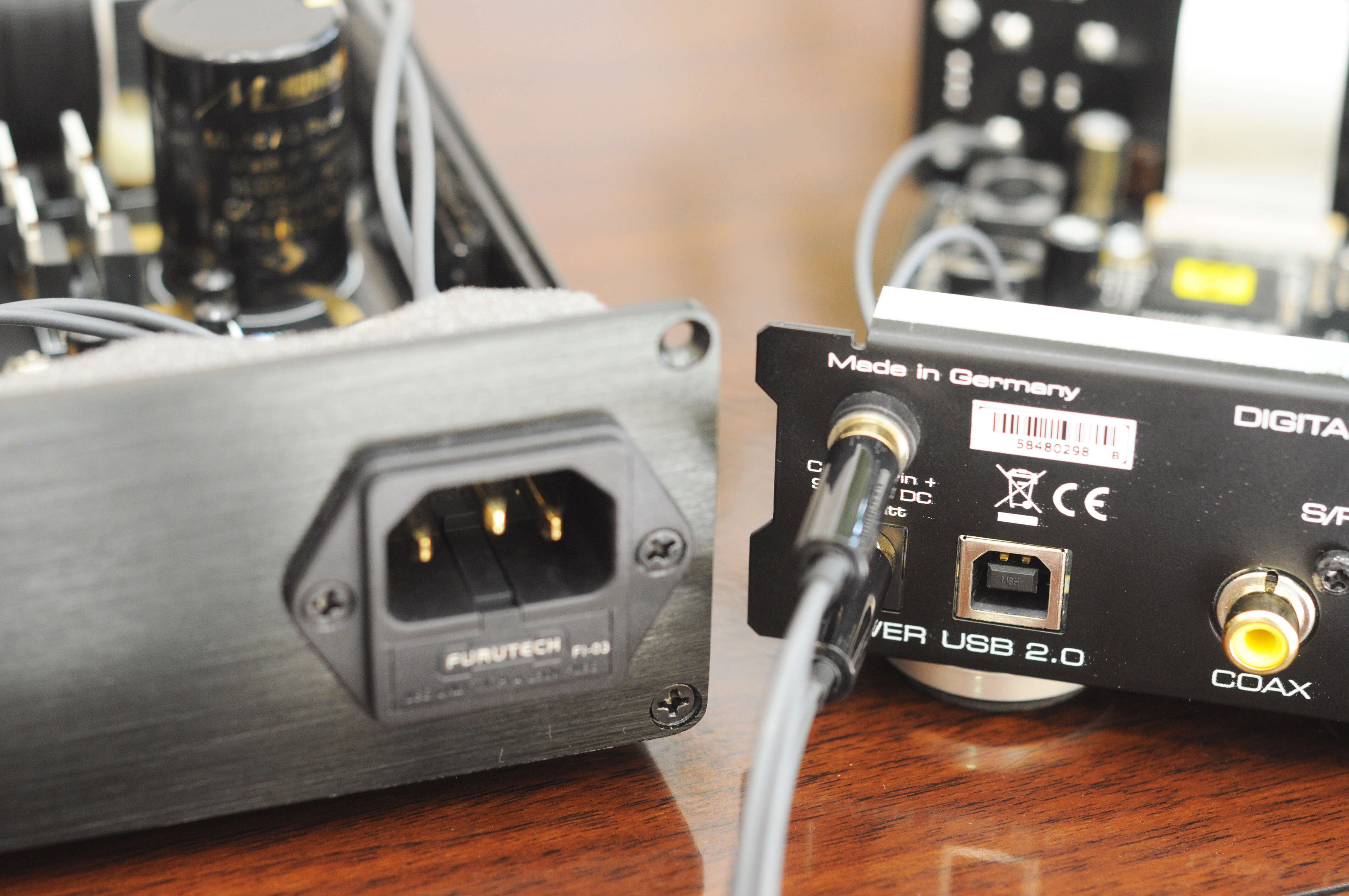

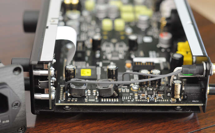

Основная часть звука это двухканальный БП, из особенностей здесь добавлена дополнительная стабилизация по току, что дополнительно отвязывает компоненты стабилизации в БП от сети и потребителя, плюс я сделал вибро оклейку и шумоизоляцию, тк сам цап очень похож на настольную систему, а вид трансформаторов, которые я использую шумнее обычных торов к которым все привылки и вблизи ночью их слышно.
Дальше началось самое интересное, нужно добавить второй канал питания, чтобы отделить импульсные DC-DC преобразователи, которые преобразуют 10вольт от блока питания в +16в,-16в,+15в,-15в и питают наушниковый усилитель и весь аналоговый выходной каскад, тут я проникся уважением к инженерной школе RME, поставили сложную и довольно нестандартную задачу и сами ее решили :+1:
Я потратил где-то два дня чтобы придумать как это нормально запитать от второго канала БП, не раскурочив заводскую плату и чтобы в принципе цап нормально работал и постоянно не терял цифровой сигнал.
В итоге, на мой взгляд все удалось, начал замечать что вся дельта-сигма, которая ко мне попадает, после доработок получается похожа на мультибит ))

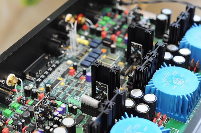

Денис, получив ЦАП, я с большим интересом ждал вашего поста, чтобы не только услышать, но и увидеть, что же там такого сделано. Посмотреть на все эти платки дискретных стабилизаторов, новые специально подобранные емкости, которые по идее должны появиться в ЦАПе, а там от нового разъема всего 2 новых провода в плату. Стоп. А играет-то почему так хорошо? Вглядываюсь в фотки и нахожу, что стабилизаторы распаяны прямо в ЛБП. Тот случай, когда слышно сильно больше, чем видно.
Бояре, к сожалению, прямого сравнения переделанного ЦАПа со стоком провести не смогу. За время работ над ЦАПом звук стока успел основательно подзабыться и вернуть тракт в прежнее состояние также довольно затруднительно. Поэтому вначале я и описал всё, что сделано. Кто разбирается в том, что в какой степени влияет, тот сам сделает выводы.
По итогу систему не узнать. Звук собрался. По аналогии с изображением это как картину достали из-за мутного и грязного стекла. Ушла грязь в ВЧ, собрался бас. Вокал четче. Отчетливее стала сцена даже при моей плохой расстановке АС. В записях больше слышно разные 3Д эффекты. Главный критерий (не жалко потраченного времени и денег) соблюден. Да, можно было продать Адидака, добавить сумму на апгрейд и искать очередную железку. Но в Адидаке есть нужный мне двухканальный параметрический эквалайзер, срезающий горб помещения на АЧХ индивидуально на каждом спикере. Да и нравится мне Адидак сам по себе.

В самом цапе с такой компоновкой и внешним БП мало смысла что-то менять внутри, хотя шесть штук конденсаторов поменял на Elna Cerafine, с ними баланс сильно лучше.
Следующий шаг это попробовать с хорошим транспортом, уверен что цап еще сильно удивит, все таки обычный компьютер это не очень хороший вариант.
Так и знал, что неудачно мысль выражу. Денис, я не с претензией написал. Если даже все изменения были бы только в самом ЛБП, главное, что вы их сделали, и как ЦАП теперь играет. :+1:
Это я знаю. Но обычный компьютер - чертовски удобный вариант, отойти от которого я пока не готов. Реализую еще пару идей по его улучшению, а там уже займусь сравнением со стримерами.
Денис, а не посоветуете какой вольтаж лучше подавать на вход RME?
По паспорту: the unit has a universal DC input socket, accepting voltages from 9.5 Volts up to 15 Volts.
Это нужно тестировать и слушать, я делал БП на 10.5в, и руководствовался только подбором деталей в БП и его режимом работы.
Для всей цифровой части скорее всего лучше 9.5в, тк большая часть схемы это напряжения меньше 3.3в и избыточное падение напряжения там не нужно.
Для аналоговой части где импульсный dc-dc преобразователь делает из входящего напряжения повышенное скорее всего лучше побольше, но это тоже все догадки.
Самый хороший вариант это БП максимального качества с напряжением которое попадает в заданный промежуток, штатный БП кажется на 12в, так что можно взять это напряжение как ориентир

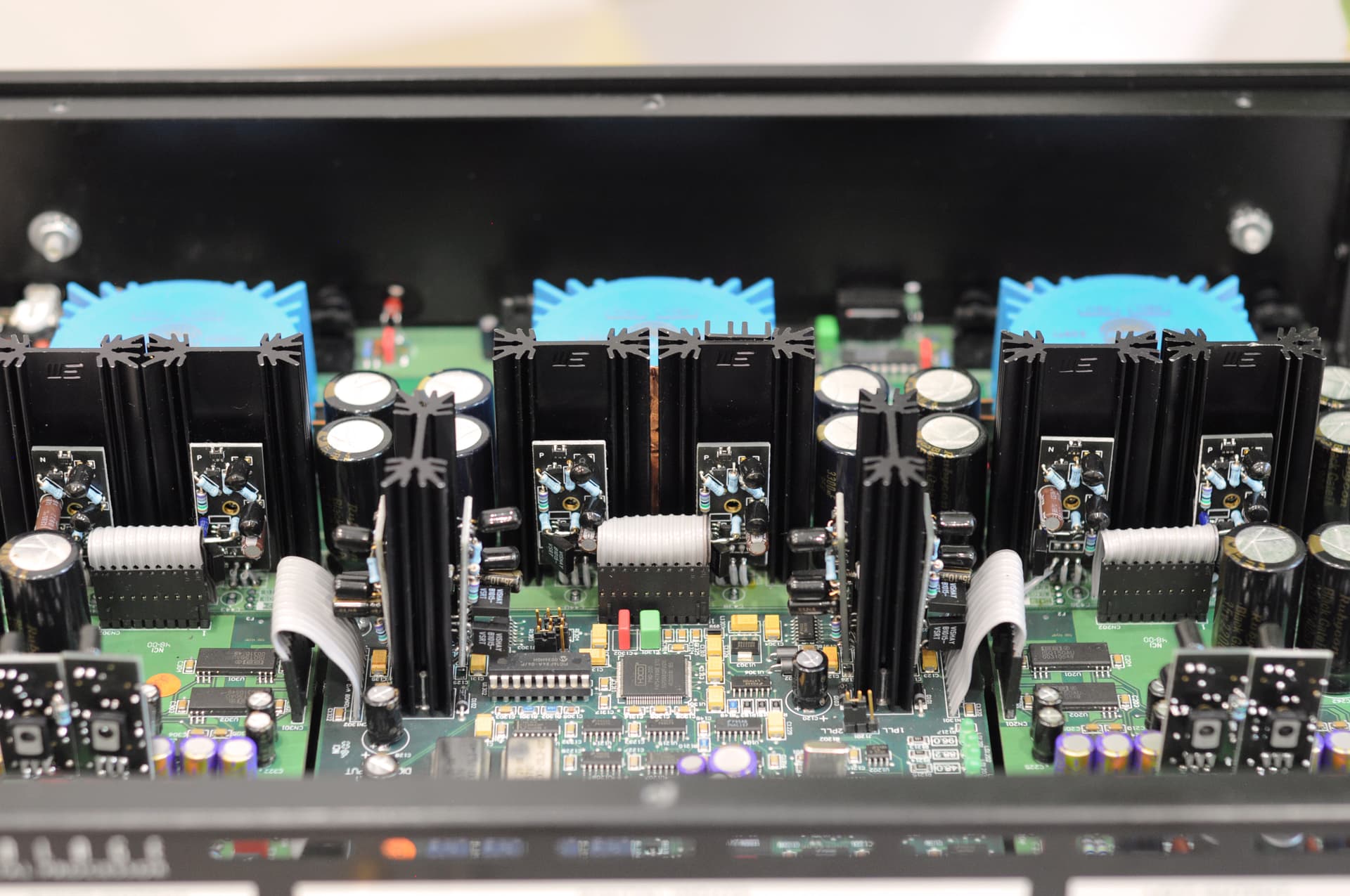

Набралось несколько хороших мультибитов :slight_smile:

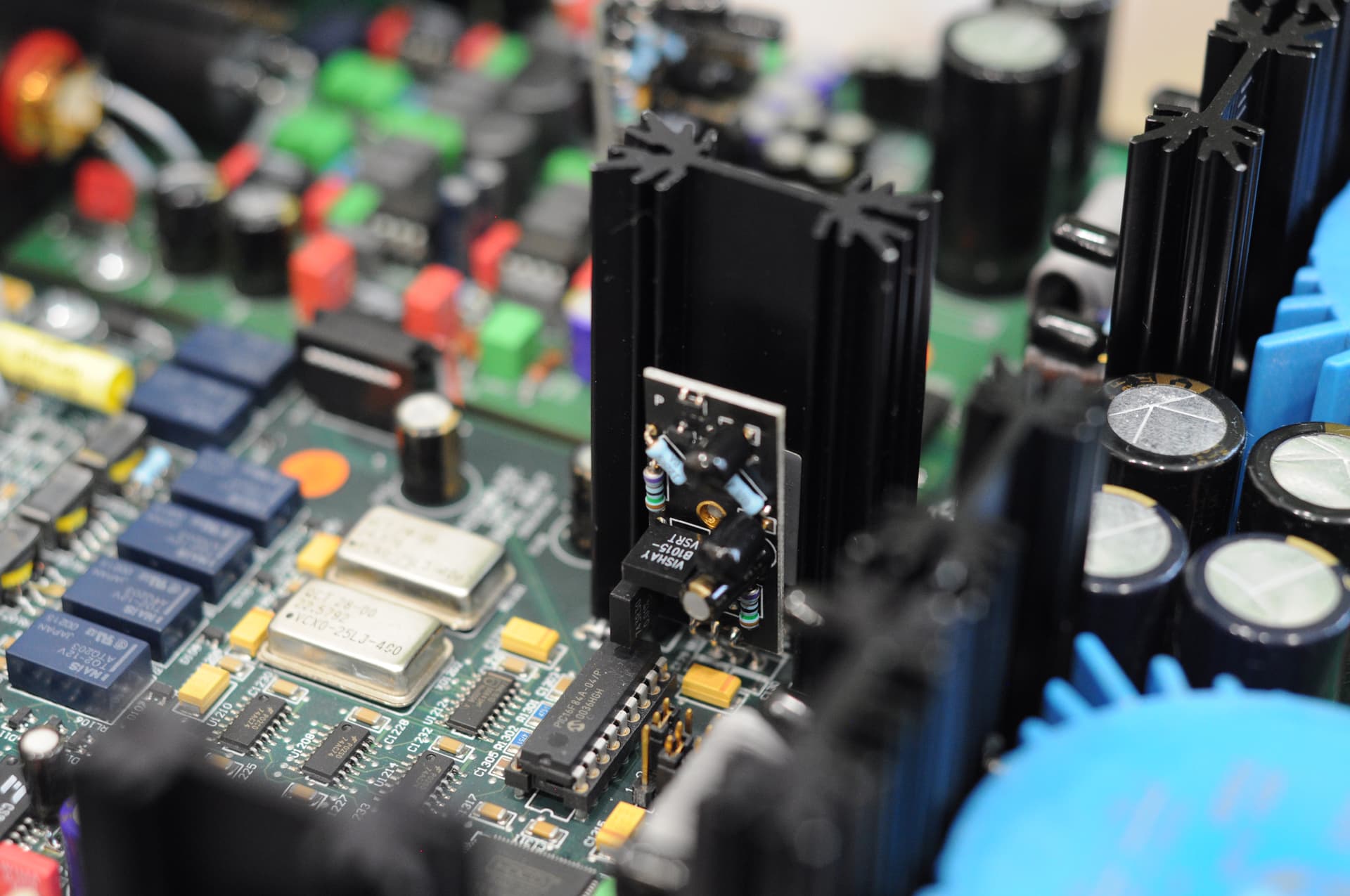

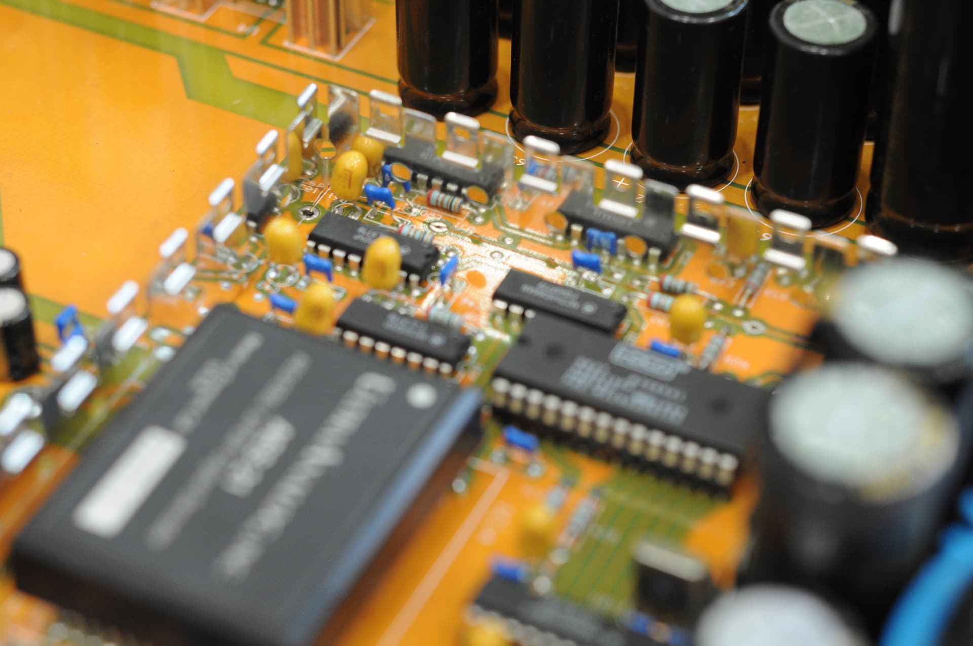

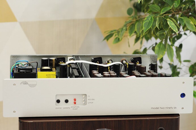

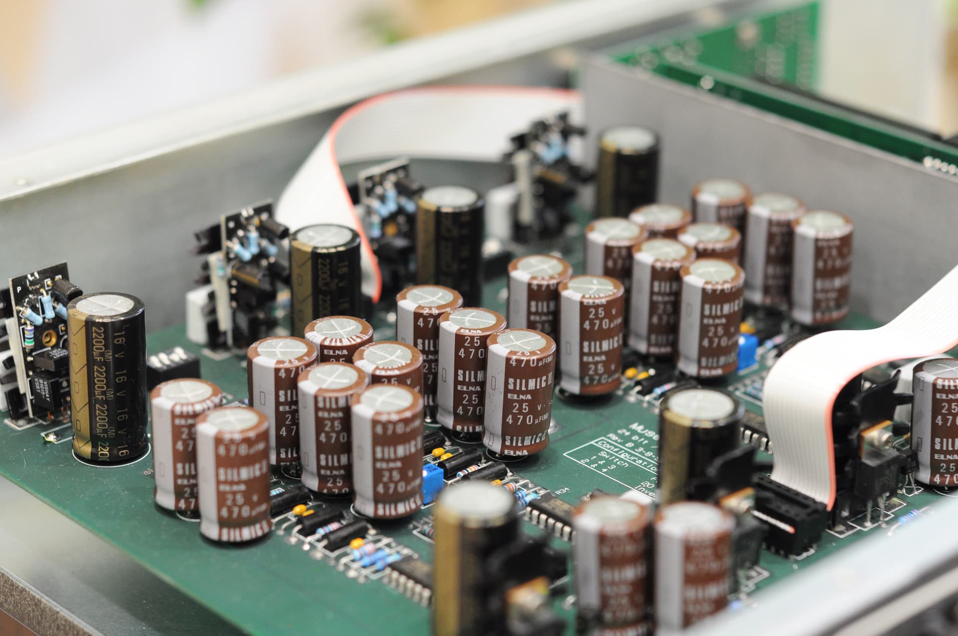

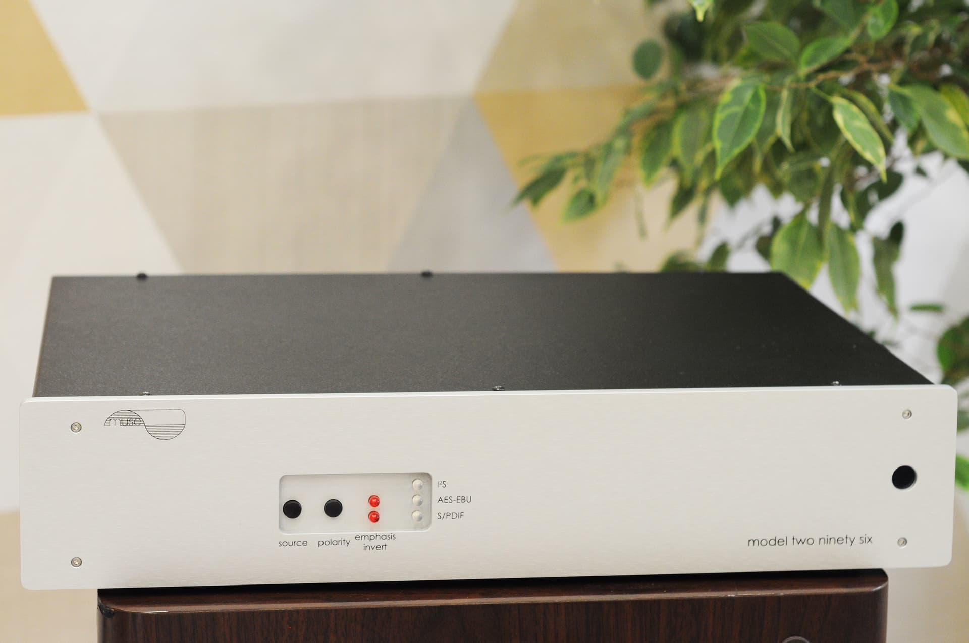

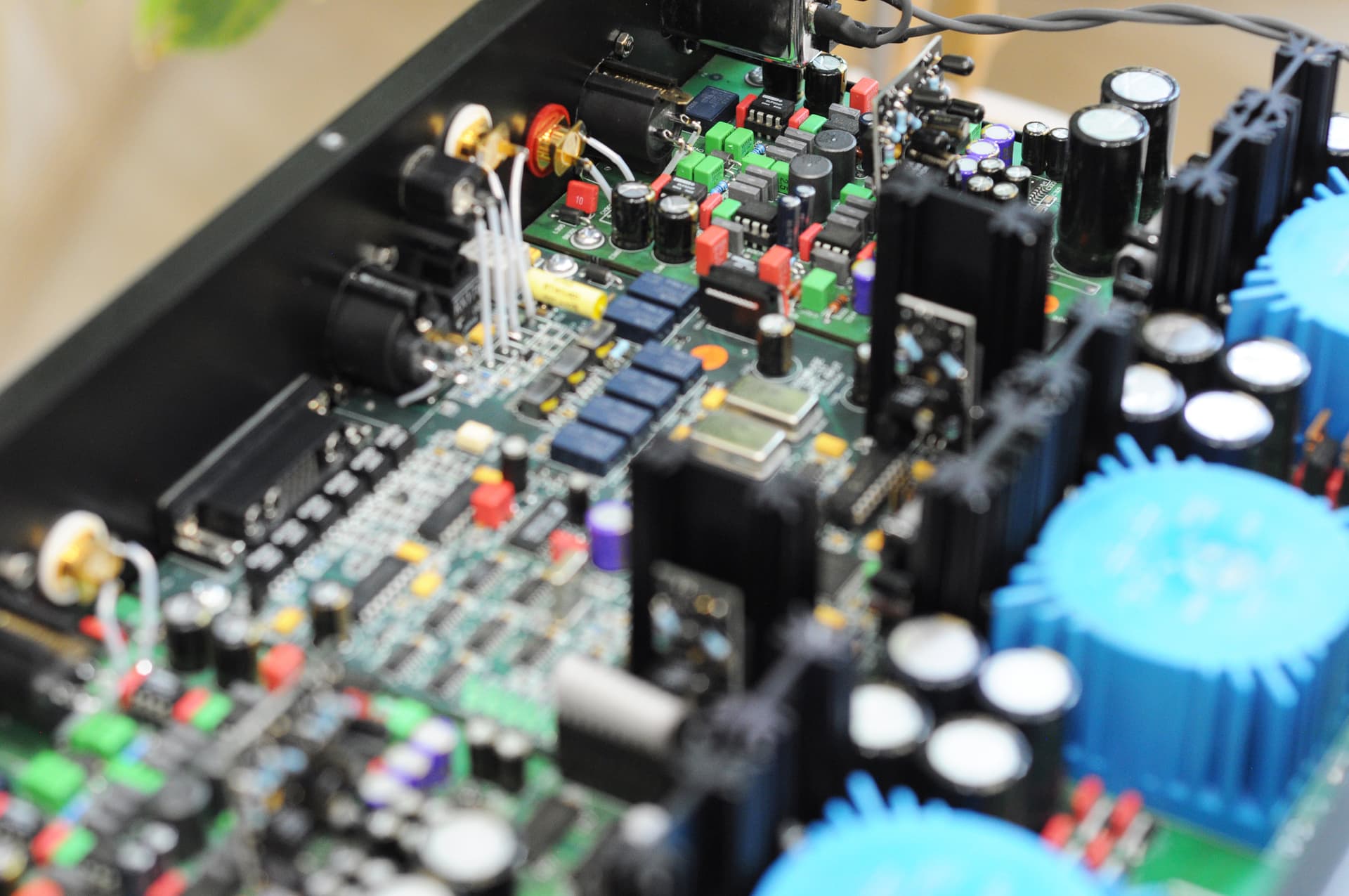

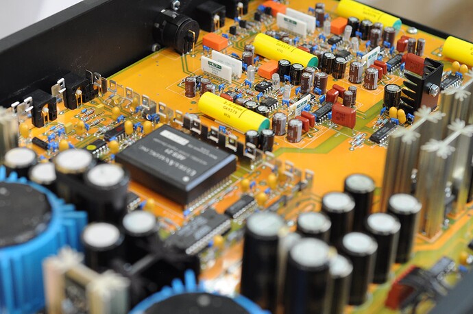

Muse Model 296 для @Tchv

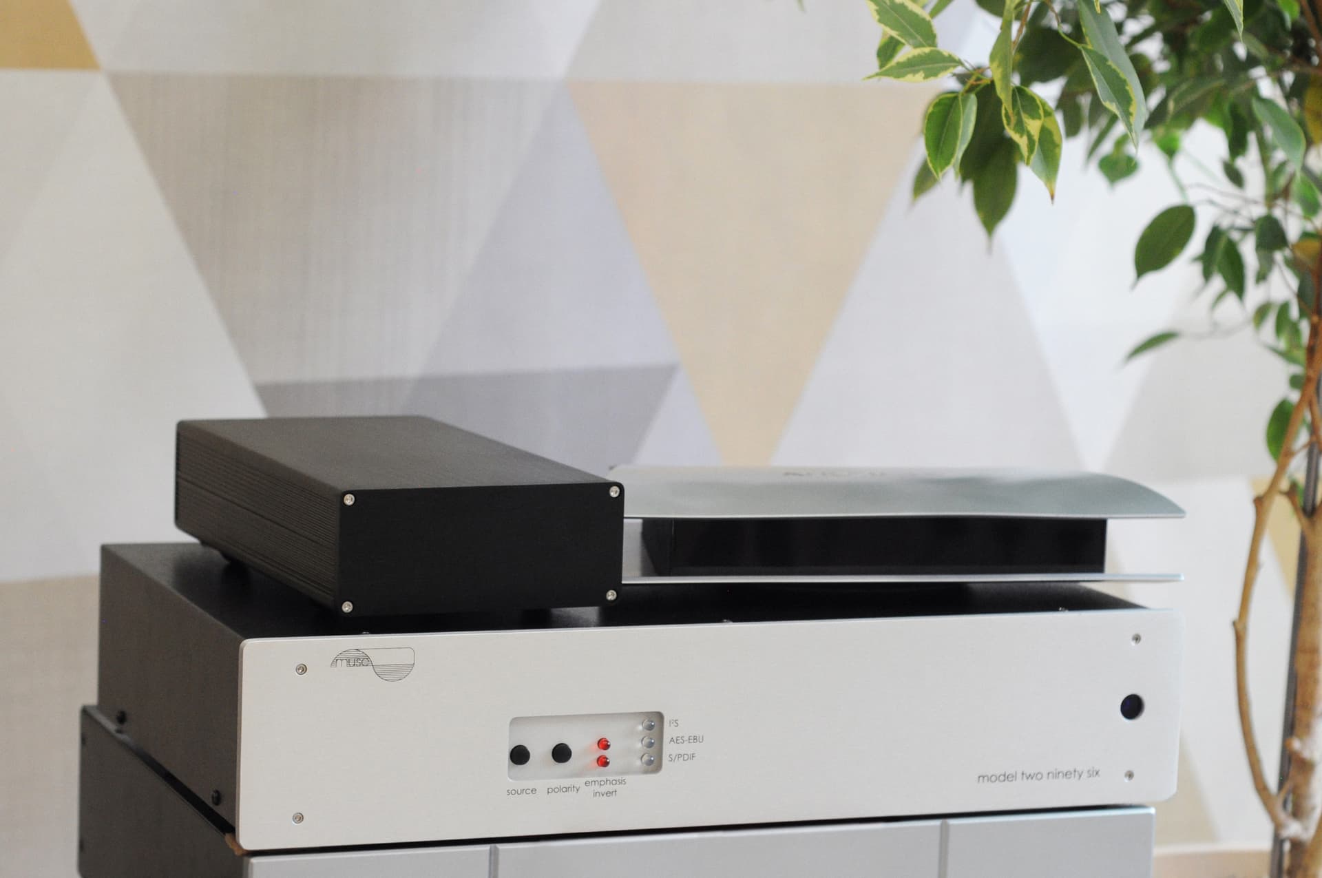

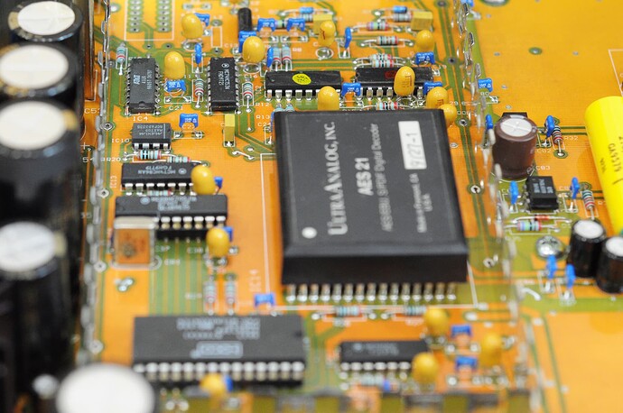

Заменены 5 стабилизаторов в питании цифровой части и чипов pcm1704 на мои дискретные, также несколько конденсаторов в питании для настройки звукового баланса, заменен сетевой инлет.
В стоковом состоянии Muse 296 играет немного отстранено и не сразу понятно, я бы назвал это сложносочиненно, в нем разработчики играли с питанием и использовали очень мелкие номиналы пленки(без обычно применяемых электролитов большей
емкости) перед стабилизаторами и между двумя последовательно включенными стабилизаторами, при этом очень большие емкости в конце цепочки. И наиграли эффект когда по звукам он уходит в сторону живого-концертного выступления с ощущением большого пространства и обьема с чувством зала, но при этом музыкальные линии играют в какой-то своей манере и не получается отключиться при прослушивании, или я просто не могу понять их строение и вынужден излишне напрягаться.
В Мьюз тело звука играет к некотором вакууме с эффектом небольшого отделения от послезвучий, это делает подачу сложносочиненной и мне выкупить ее тяжелее чем хотелось бы, это не плохо или хорошо, но Muse в стоке сложнее в понимании чем Dоdson 217 и Assemblage 3.1,
Это дает Muse некий нордически-отстраненный характер, в звуке при этом присутствует как вовлечение так и интересная нордическая эмоциональность, есть своя интерпретация ритмических сбивок и переходов.
После замены стабилизаторов питания прибавилось разрешение, прорисовка задних планов/второстепенных звуков и послезвучий, также звук стал обьемнее и телеснее, благодаря этому удалось подобрать более выверенный звуковой баланс заменой части
конденсаторов и изменением соотношений их номиналов и типов. В итоге звук остался таким же открытым и живым, характерный почерк остался, но стал более понятным и в целом аппарат играет сильно живее и мелодичнее, не потеряв того что было в стоке.
25 лайков

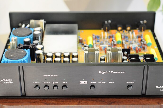

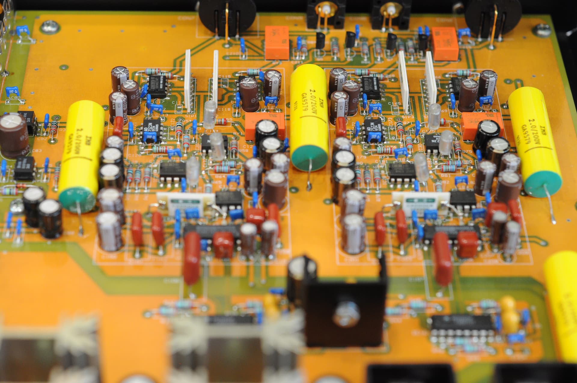

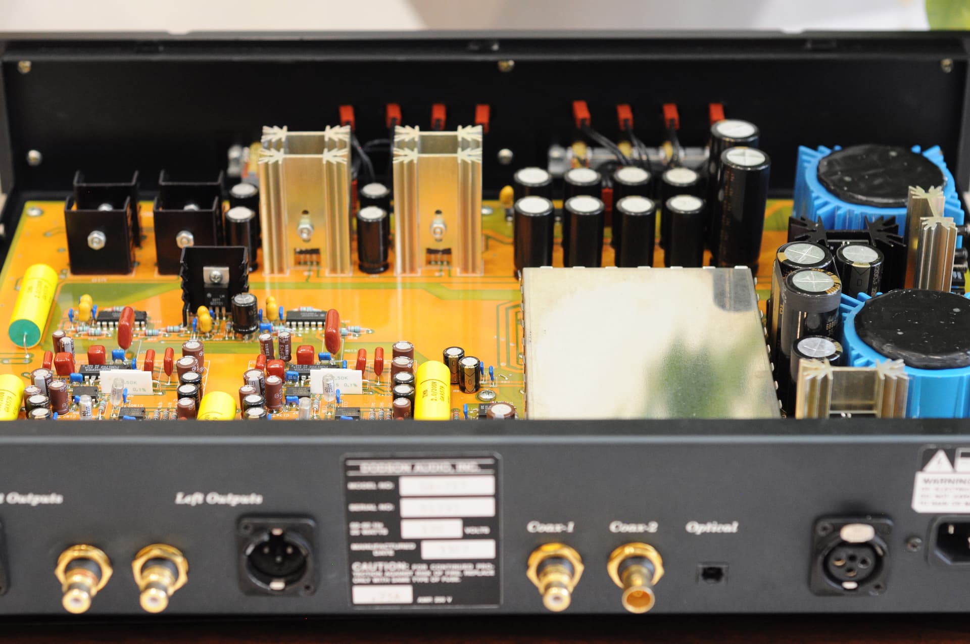

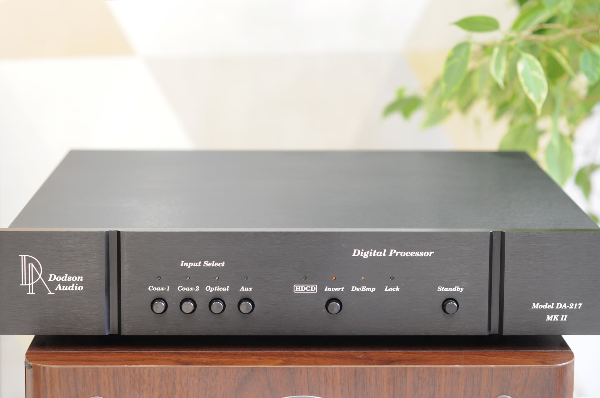

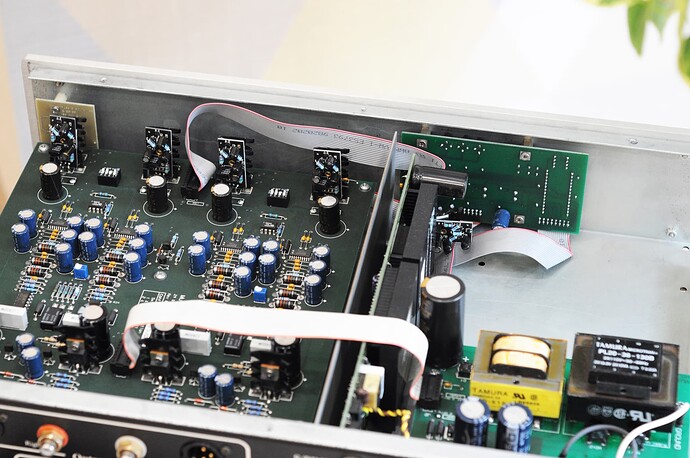

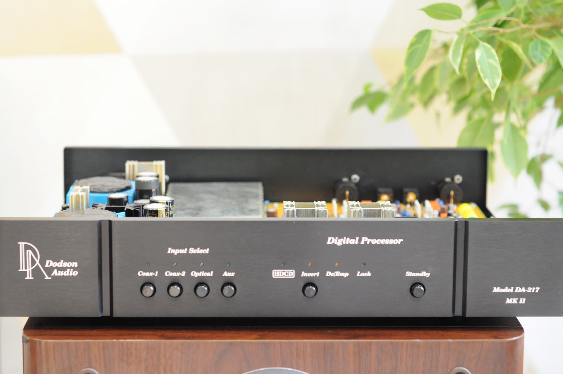

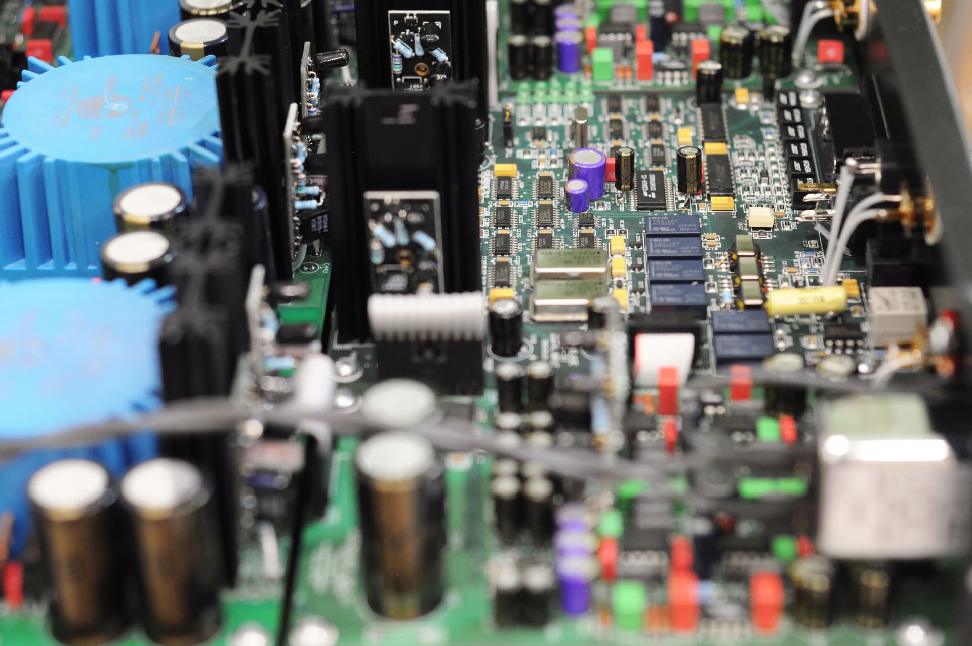

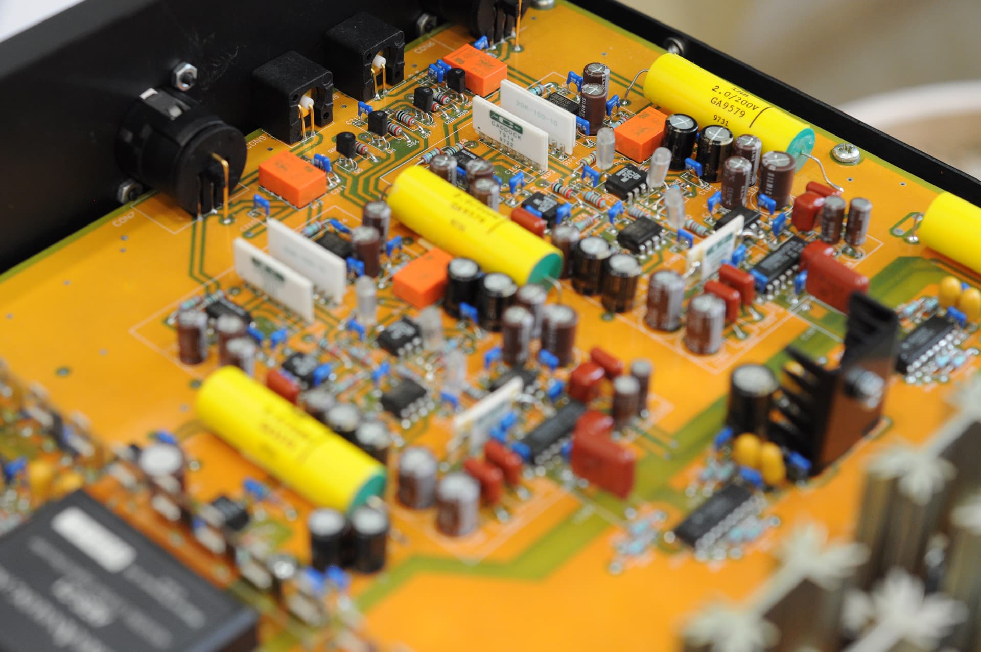

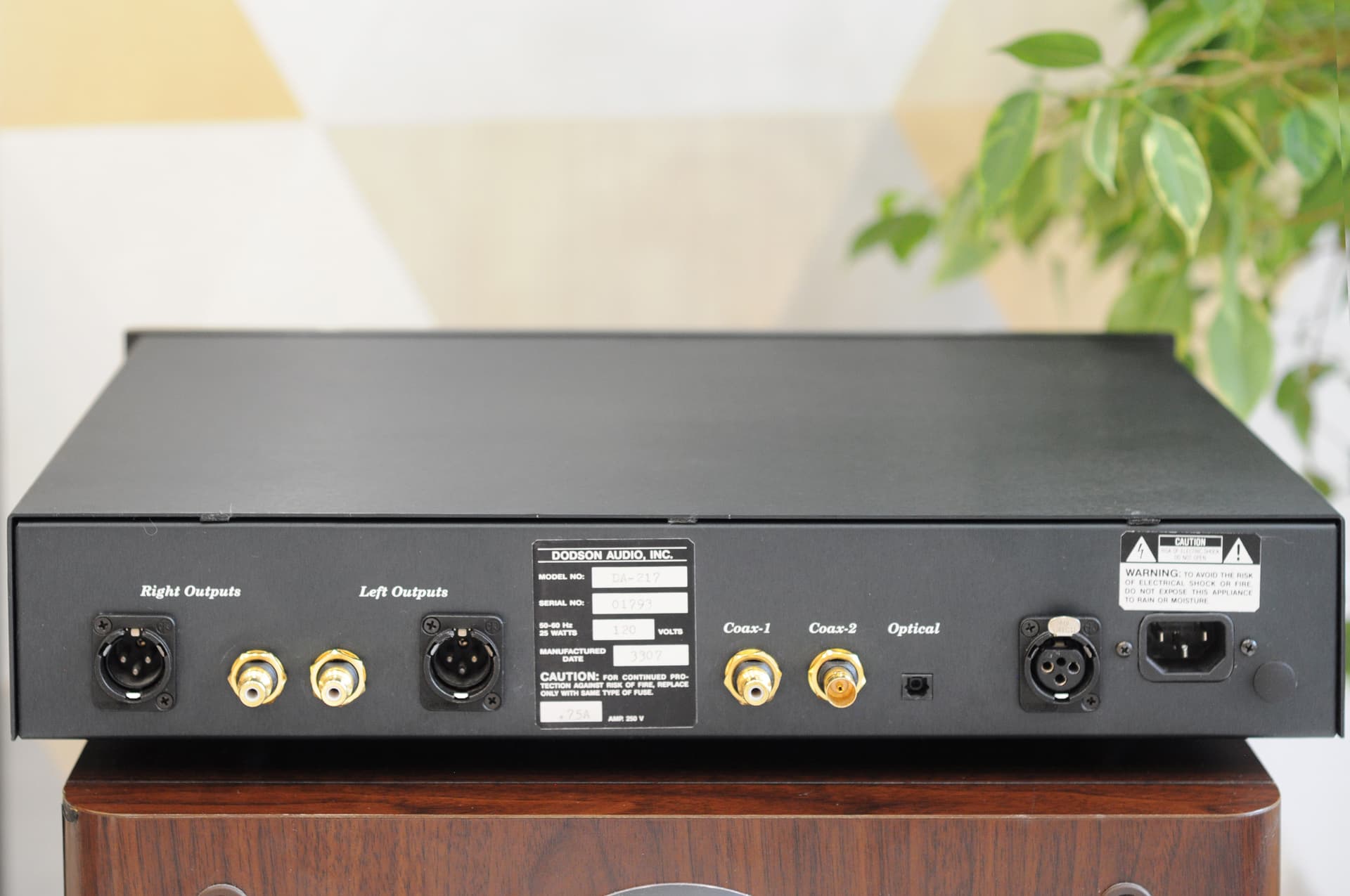

Dodson Model 217 MK-2 для @zee_keiby

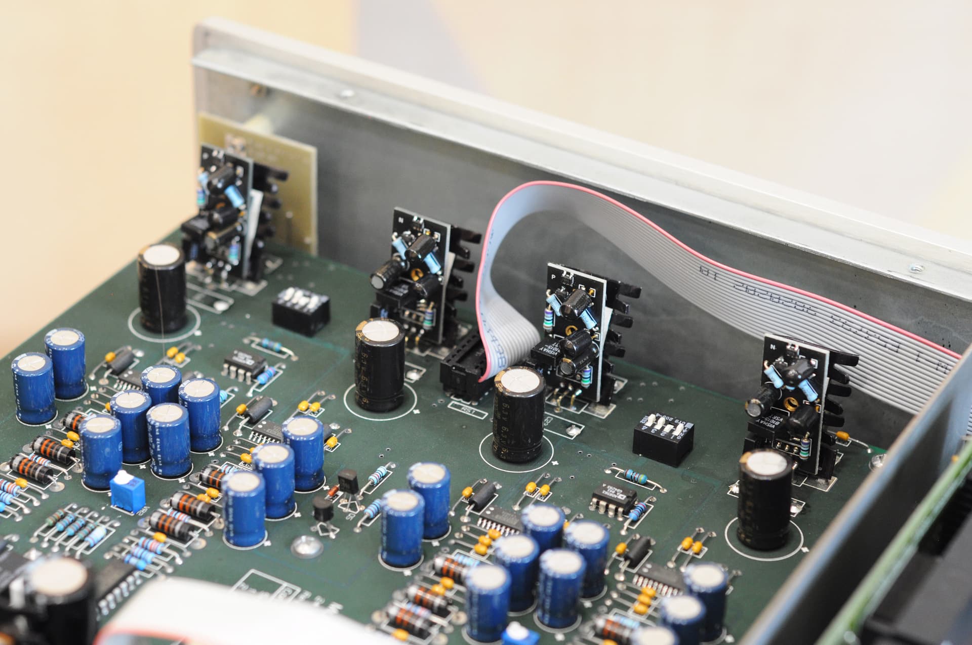

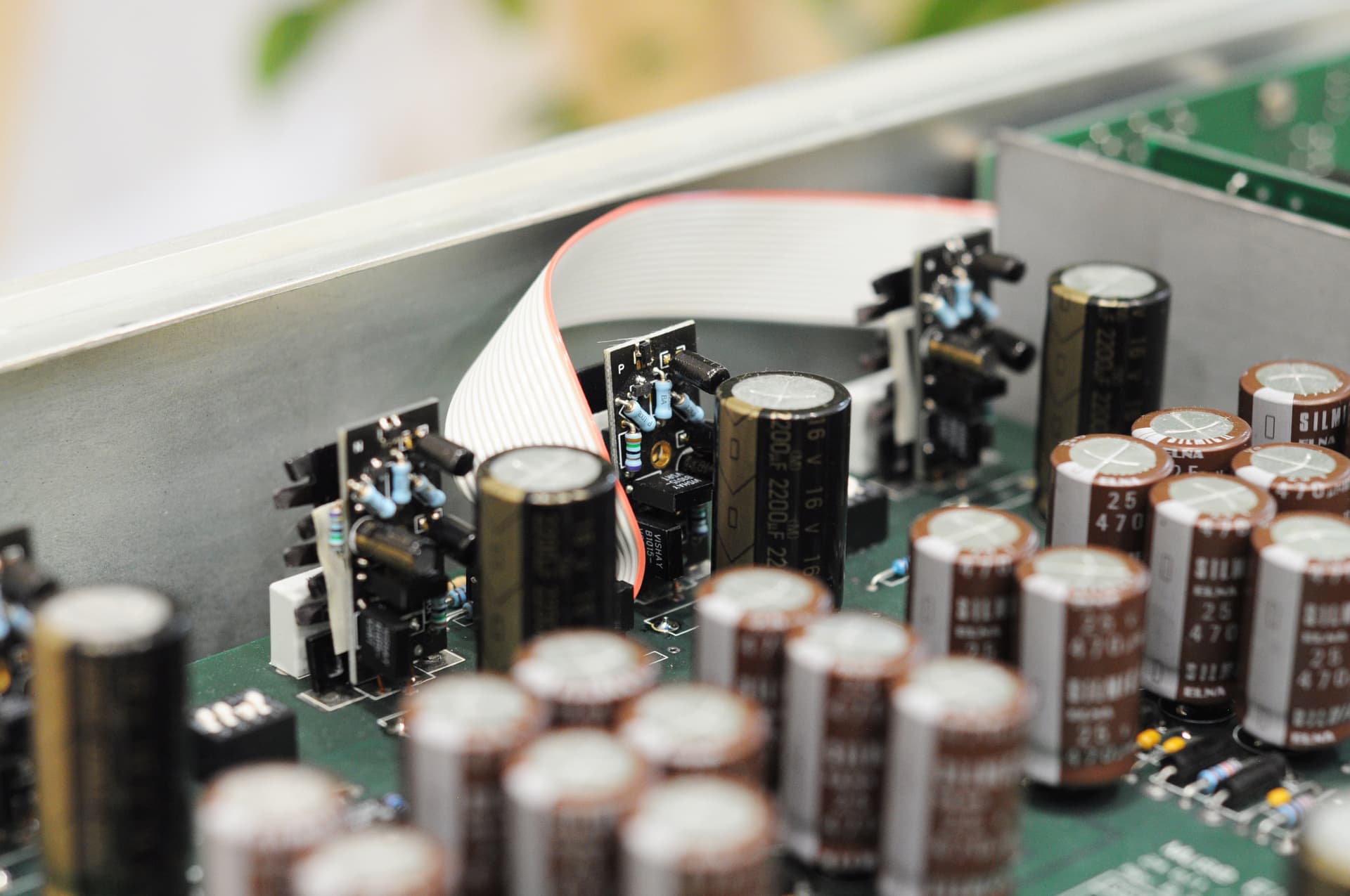

Заменены 3 стабилизатора в цифровой части, сделан полный рекап на сочетание конденсаторов: Nichicon KG, Elna Cerafine, Elna Silmic2.
Также как с Muse, здесь была борьба за сохранение открытого звука с хорошей проработкой, скорее всего в стоке это было достигнуто за счет подобранной серии электролитов (из за которых так много историй, с тем что они довольно часто “умирают” и текут на плату замыкая все по пути) и обилием шунтов из керамических конденсаторов, что имеет свои недостатки тк дает тот же (или скорее похожий) эффект как в Мьюз, технически все звучит хорошо но надо принять немного непривычный почерк, или раскрывать проводами и остальными компонентами.
Додсон в стоке играет понятней Muse и при этом есть фишка, которую надо угадать и настроится, тоже не так прост в общем, но Додсон дает немного больше поблажек слушателю и предъявляет меньше требований, играет понятней и при этом также в сторону открытости в звуке, но с дополнительным эффектом, который базируется на обилии танталовых конденсаторов в цифровой части и обвязке Ultra Analog, это эффект плавности и слитности, которая охватывает основу звука, давая тягучесть и при этом дает достаточную свободу послезвучиям. Тантал красиво усредняет звук, но это слышится с положительной стороны, он становится более основателен, текуч.
Доработка с меньшим масштабом чем в Muse, но также очень заметная, в сторону натуральности, проработки и мелодичности, но не за счет точечных манипуляций а за счет подтягивания всех параметров в равной степени.
22 лайка

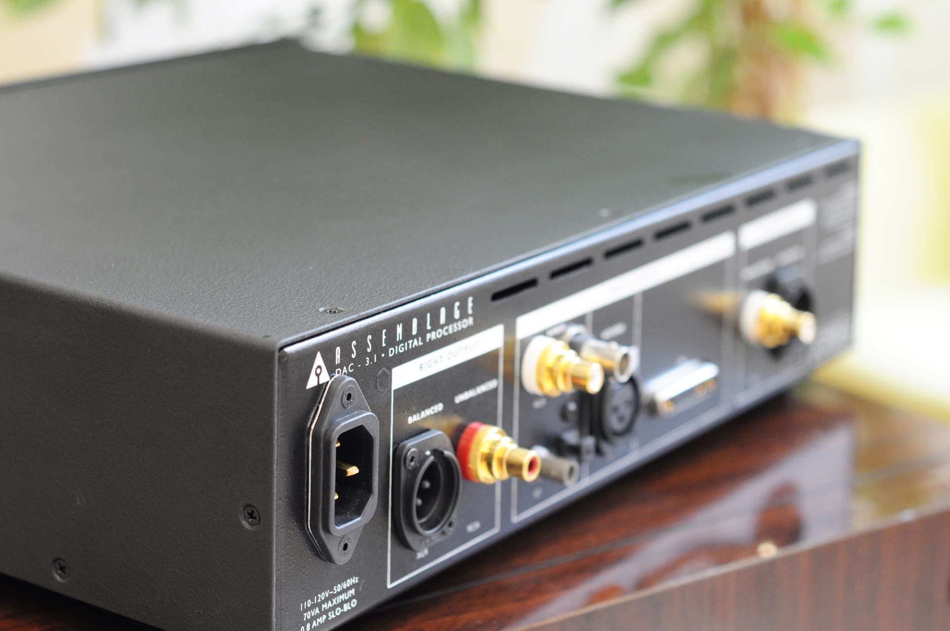

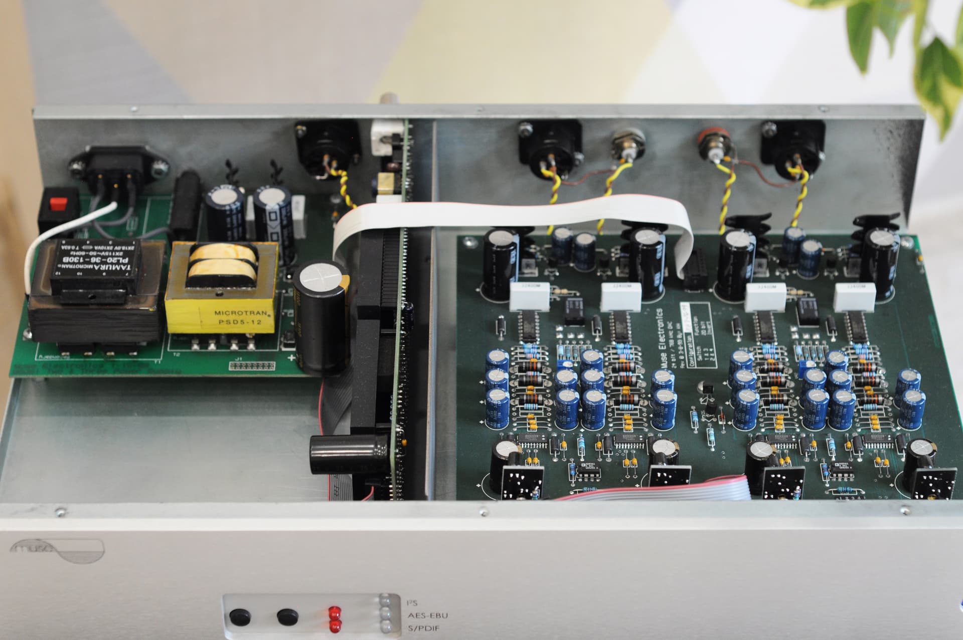

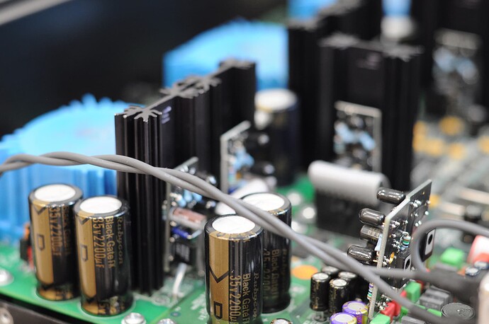

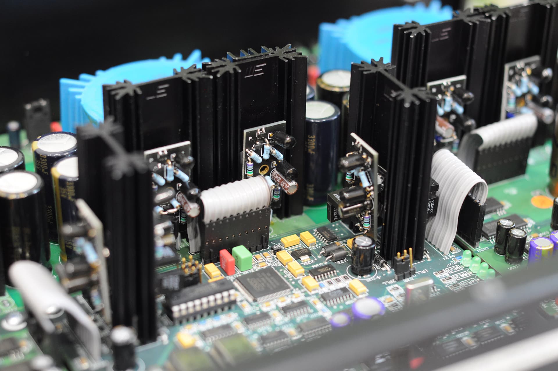

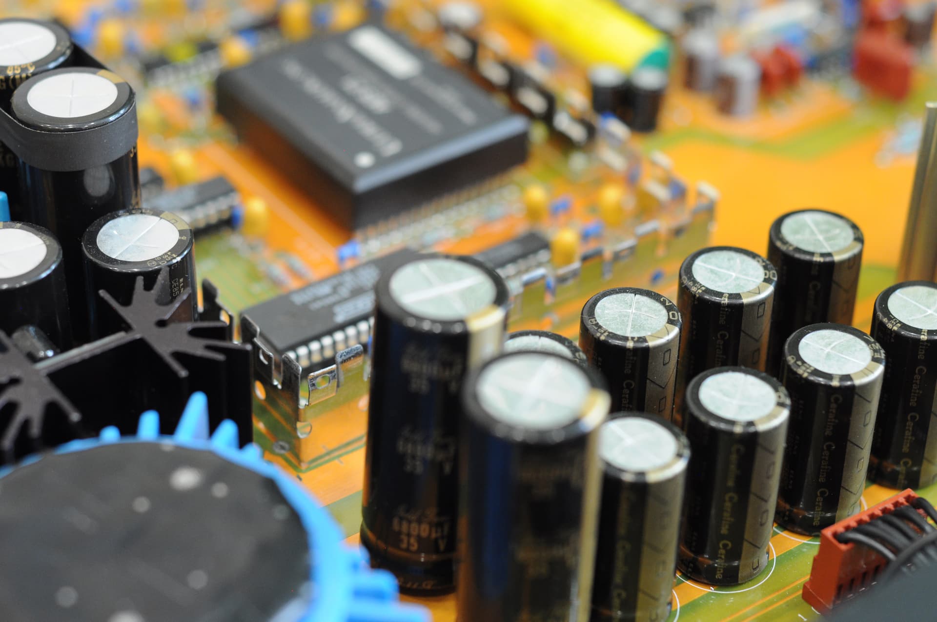

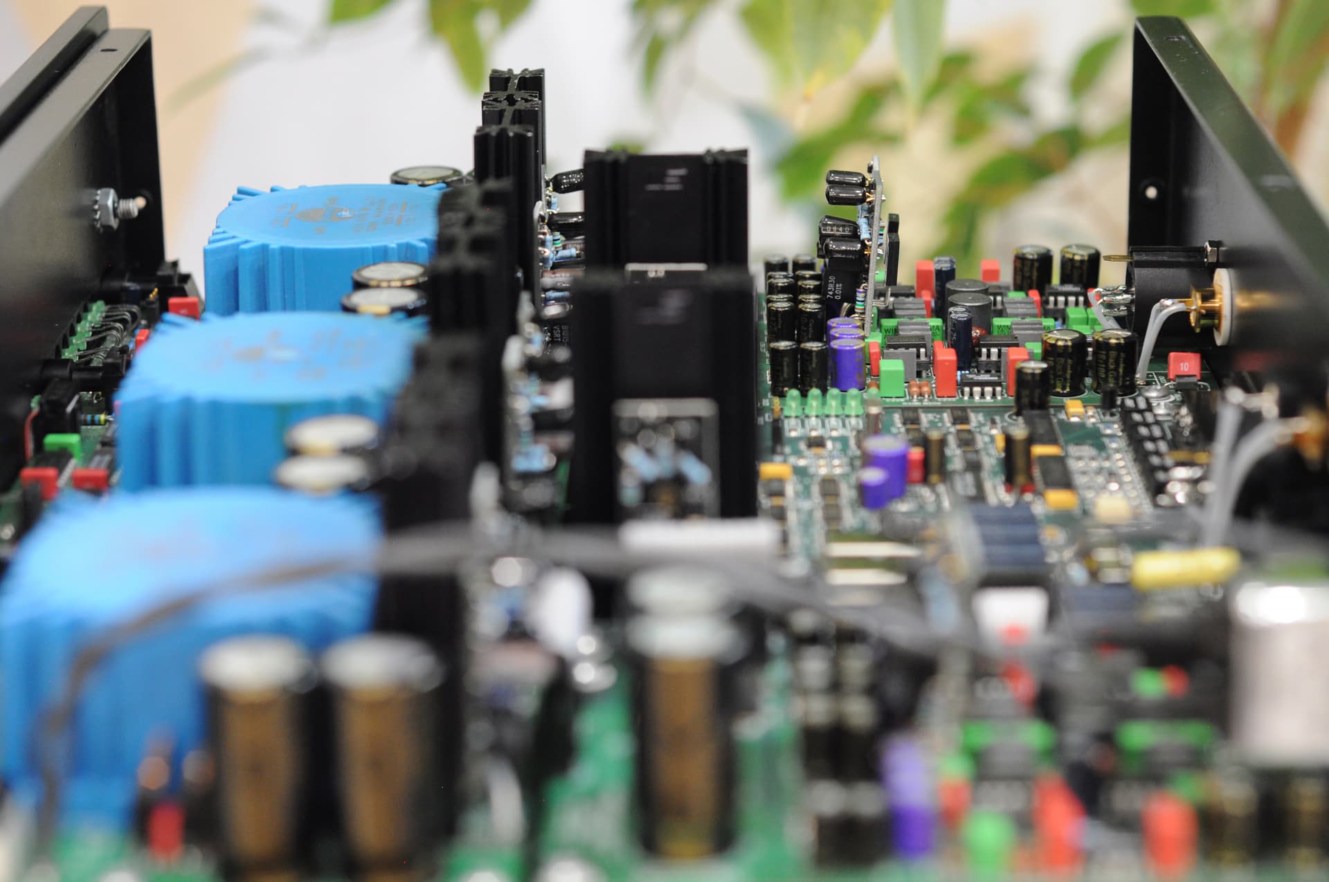

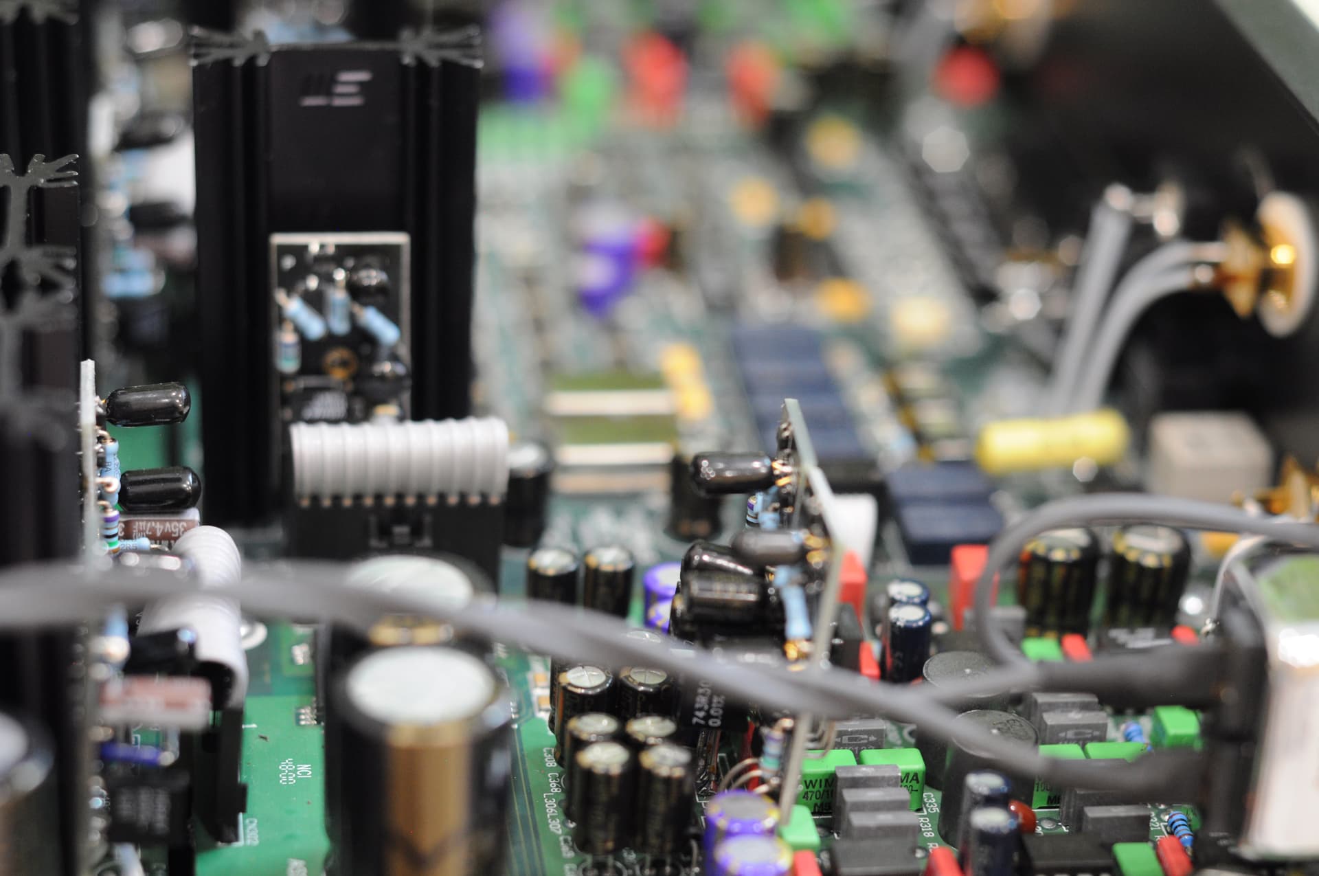

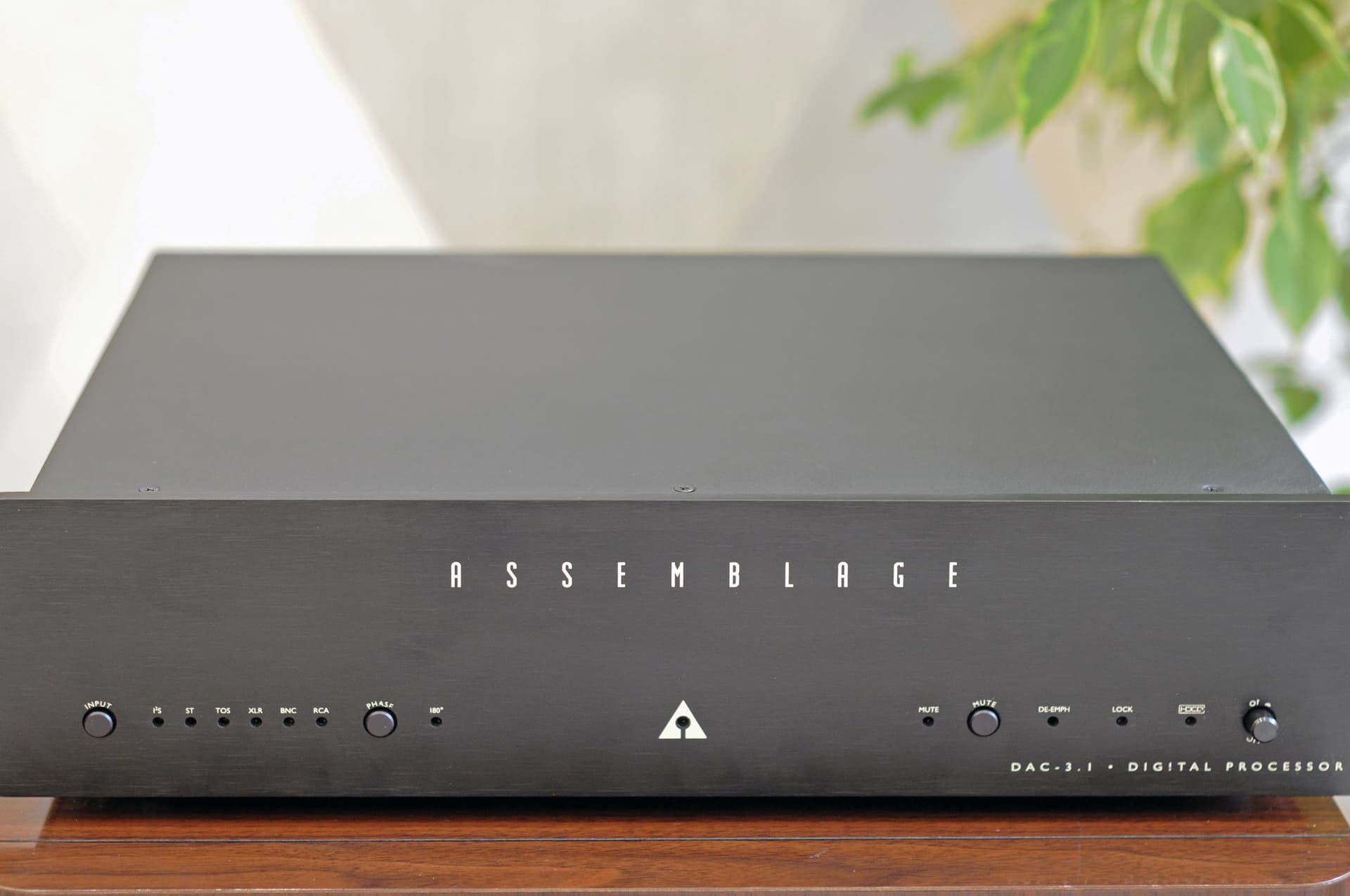

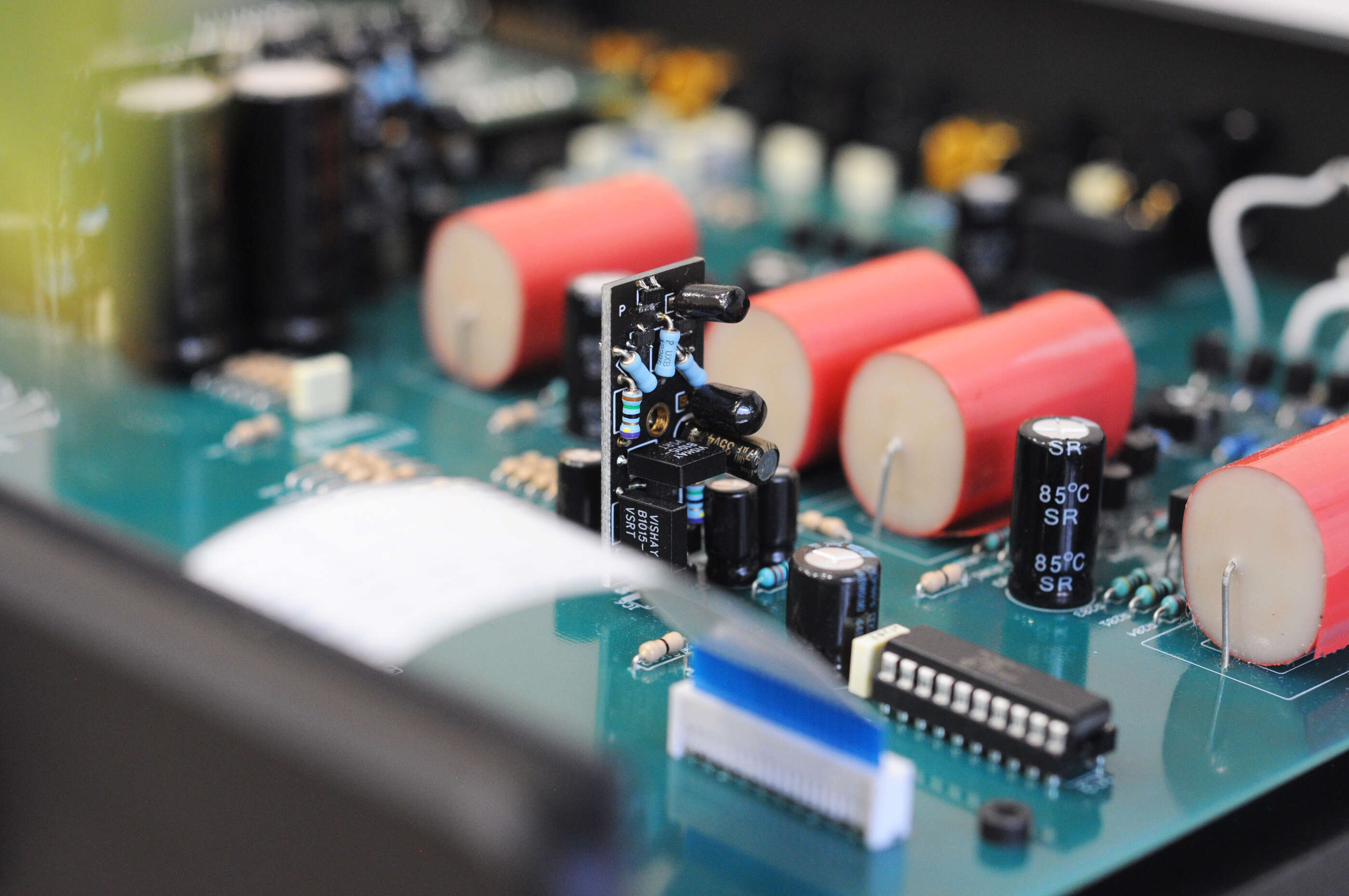

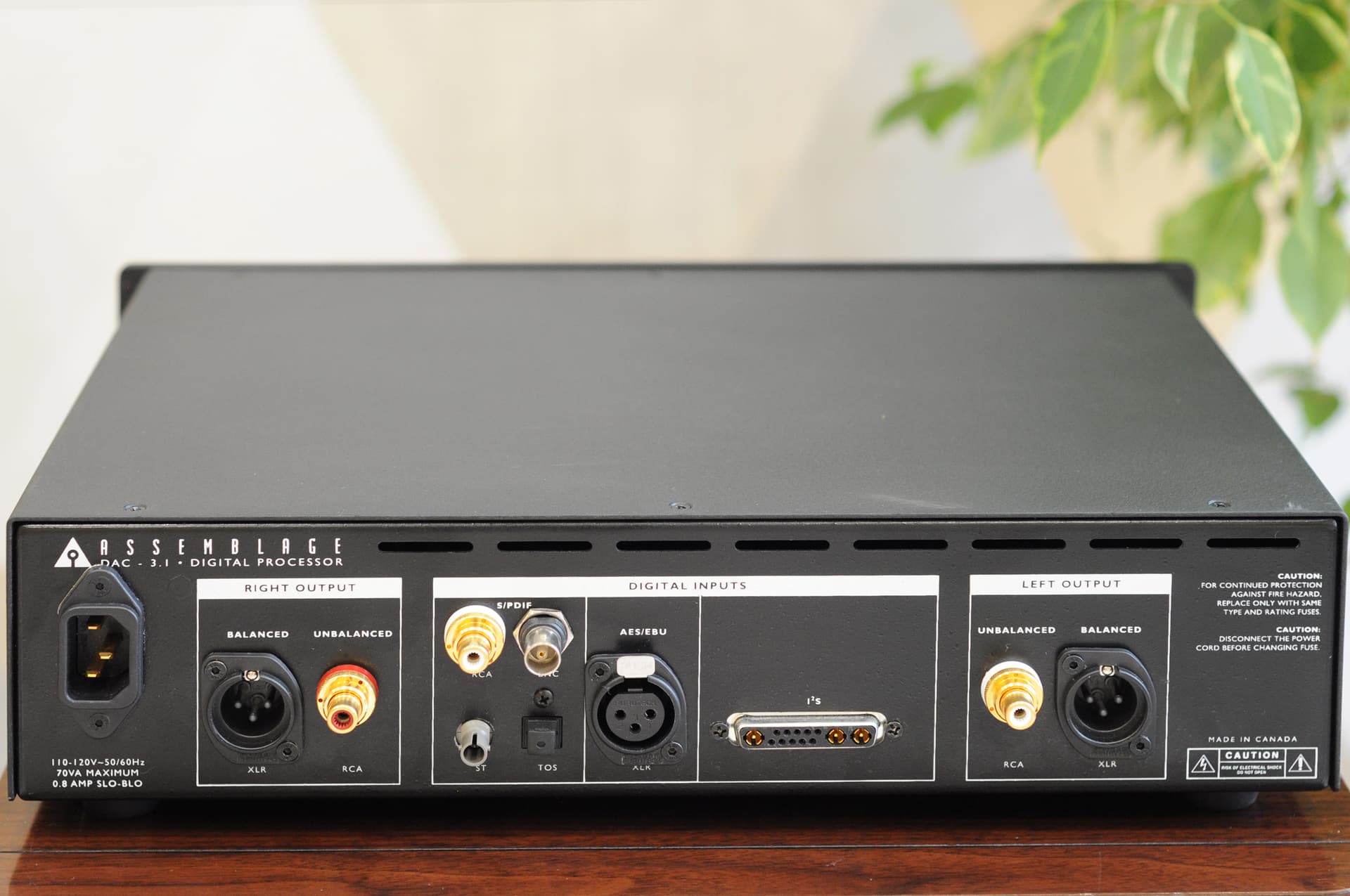

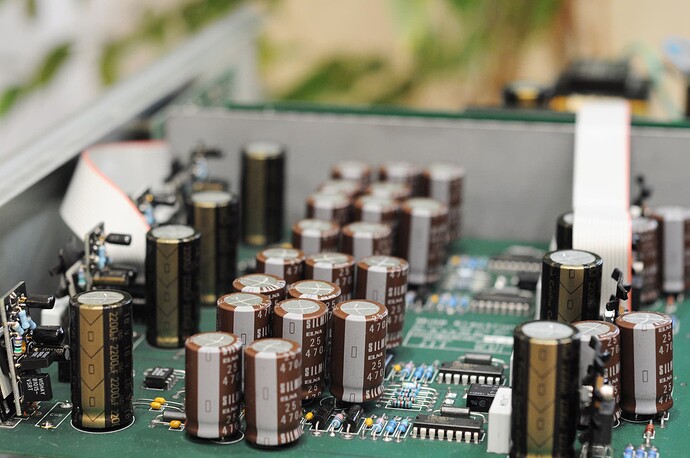

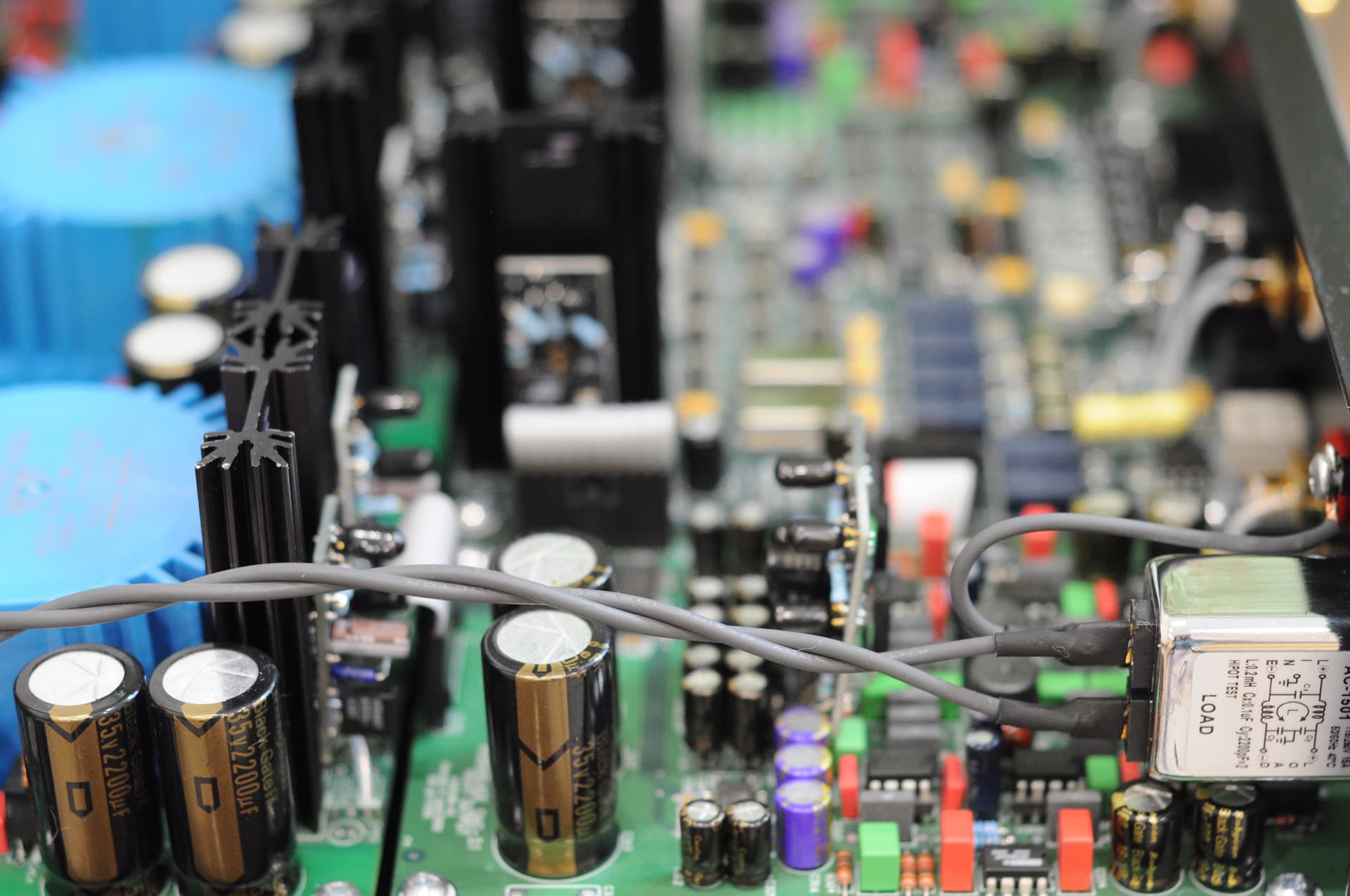

Assemblage 3.1 для @VvyacheslavV

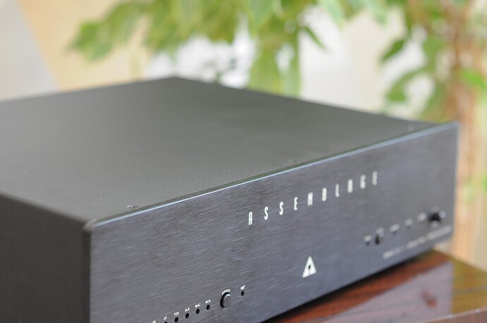

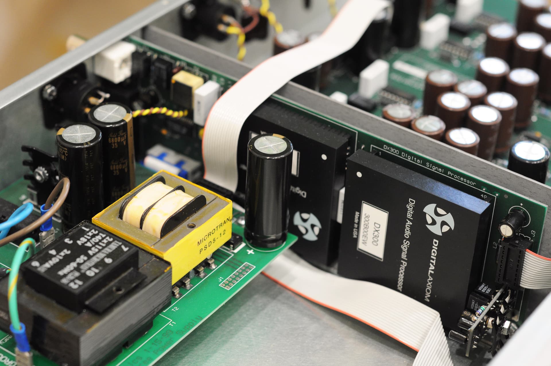

Заменены все стабилизаторы питания (14 штук), заменена часть конденсаторов на Elna Cerafine, заново настроен баланс, с помощью изменения количества шунтирующих конденсаторов, доработка цифрового входа. Заменены все разьемы.
В стоке, только для меня конечно :slight_smile: , Assemblage имеет самый понятный и располагающий к себе звук, по общему уровню я бы его поставил рядом с Muse и Dodson, в целом все эти три цапа хорошие, и брать надо то что больше нравится, а для этого надо слушать.
Assemblage не такой открытый и широкий, но при этом играет глубже и наполненней, очень хорошая инженерная школа от SONIC FRONTIERS плюс куча Black Gate FK внутри. При этом, когда попал ко мне у него уже был заменен стоковый сетевой инлет с фильтром на обычный без фильтра(что обычно дает некоторую прибавку), но по памяти эта топовая версия играла хуже чем версия 3.0 с более простой цифровой частью и без Black Gate, виной оказалась фишка этой модели(а может и других от этой фирмы), без сетевого фильтра звук срезается снизу, и играет блекло и вяло, теряется наполнение (такого эффекта я пока не встречал у других цапов), пришлось ставить инлет Furutech с фильтром.
В итоге получилось все долго, дорого но хорошо, за счет очень серьезных и масштабных доработок Assemblage играет уже не сами звуки а скорее обилие нюансов и их взаимодействий, стоковый глубокий насыщенный звук за счет большой прибавки в
разрешении, соотношении сигнал-шум и стабильности просто ушел в аналог, он уже скорее выделяет эмоциональную нагрузку и контрасты в голосе и инструменте, цап играет с ощущением максимума от возможного и когда нет даже мысли что нужно и можно сыграть где-то лучше и по другому, выдает какой-то момент совершенно неожиданно непривычно, интересно и хорошо, что кажется прыгает выше головы.
Если сформировать краткую и емкую оценку то цап играет с непривычно излишним погружением.
Assemblage звучит очень гармонично, что кажется прибавилось всего по немногу, немного красивей тембр, немного больше проработки, немного больше послезвучий, а в сумме эффект множится и техническая часть теряет смысл, тк уже обращает на себя внимания то как звук влияет на слушателя, какое настроение он передает, какие ощущения вызывает.
27 лайков

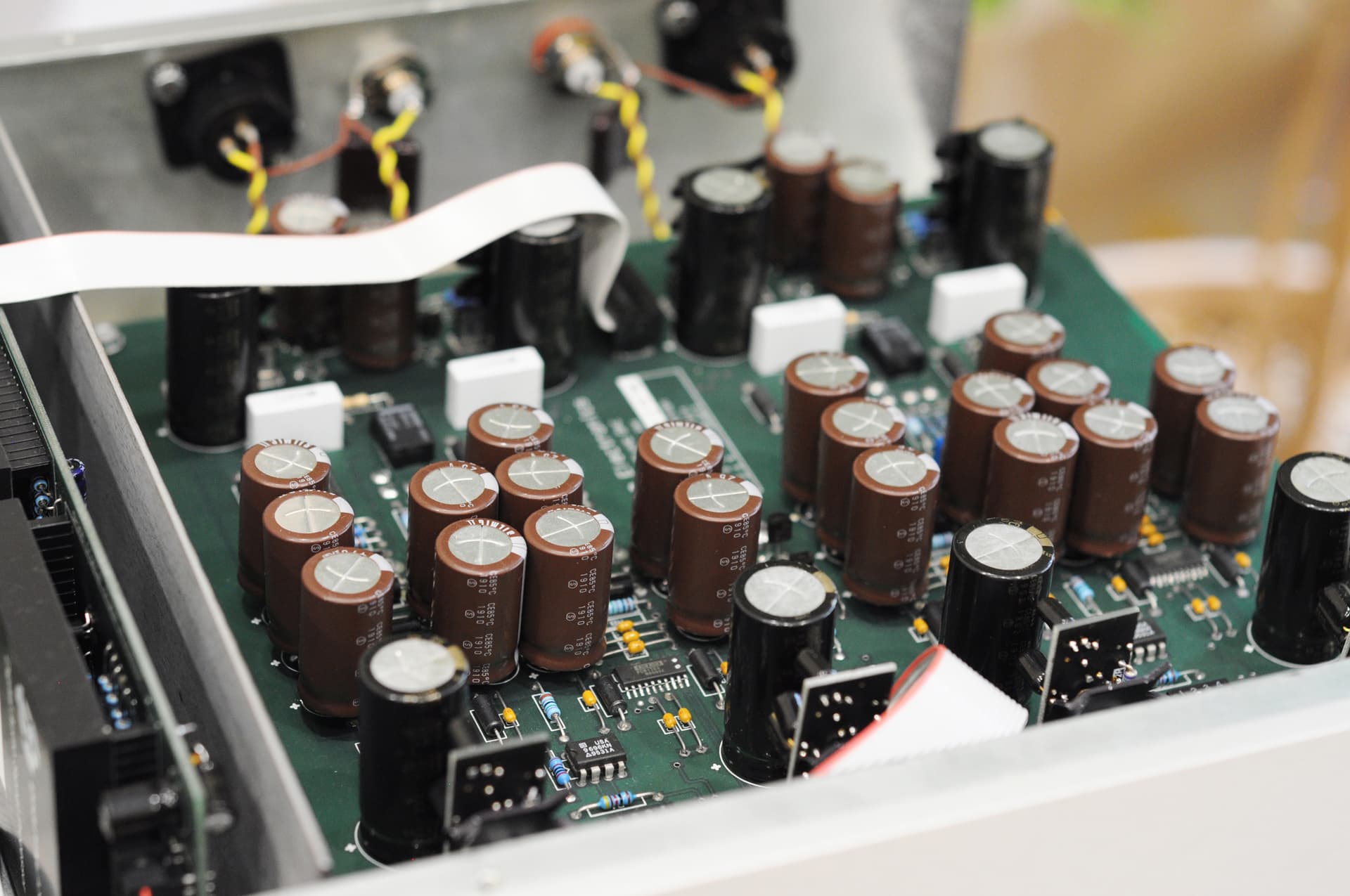

Muse Model 296 для @firewheel
Заменены 5 стабилизаторов в питании цифровой части и чипов цап, также сделан полный рекап на комбинацию из Nichicon KG, Elna Cerafine, Elna Silmic2, также финальная настройка баланса. Играет так же хорошо как Muse для @Tchv и очень похоже; тяжело описать в чем различия, тк прямого сравнения не было, по памяти чуть интересней в плане более красивого и мелодичного окраса за счет Silmic2 и полного рекапа.
38 лайков
