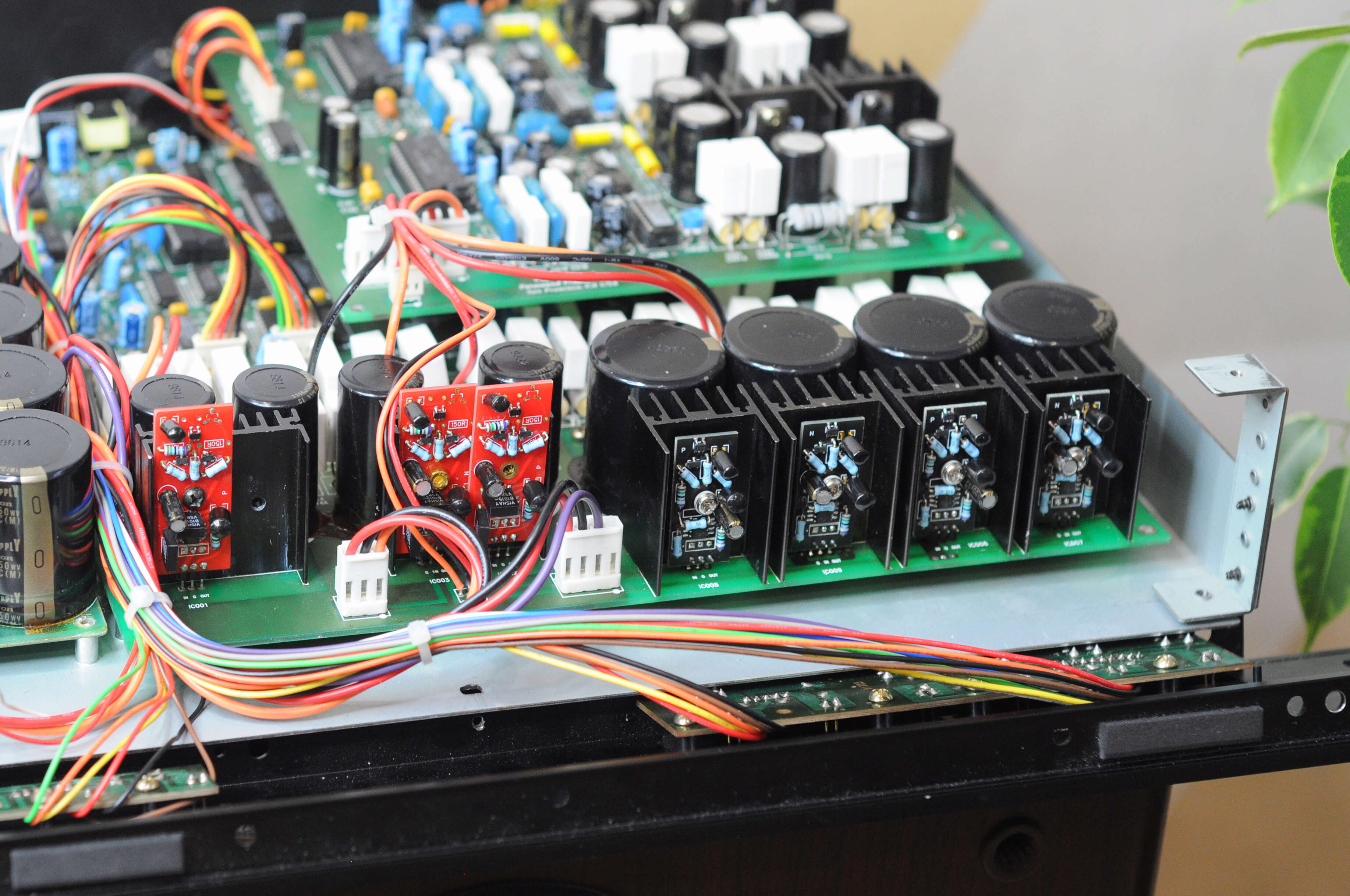

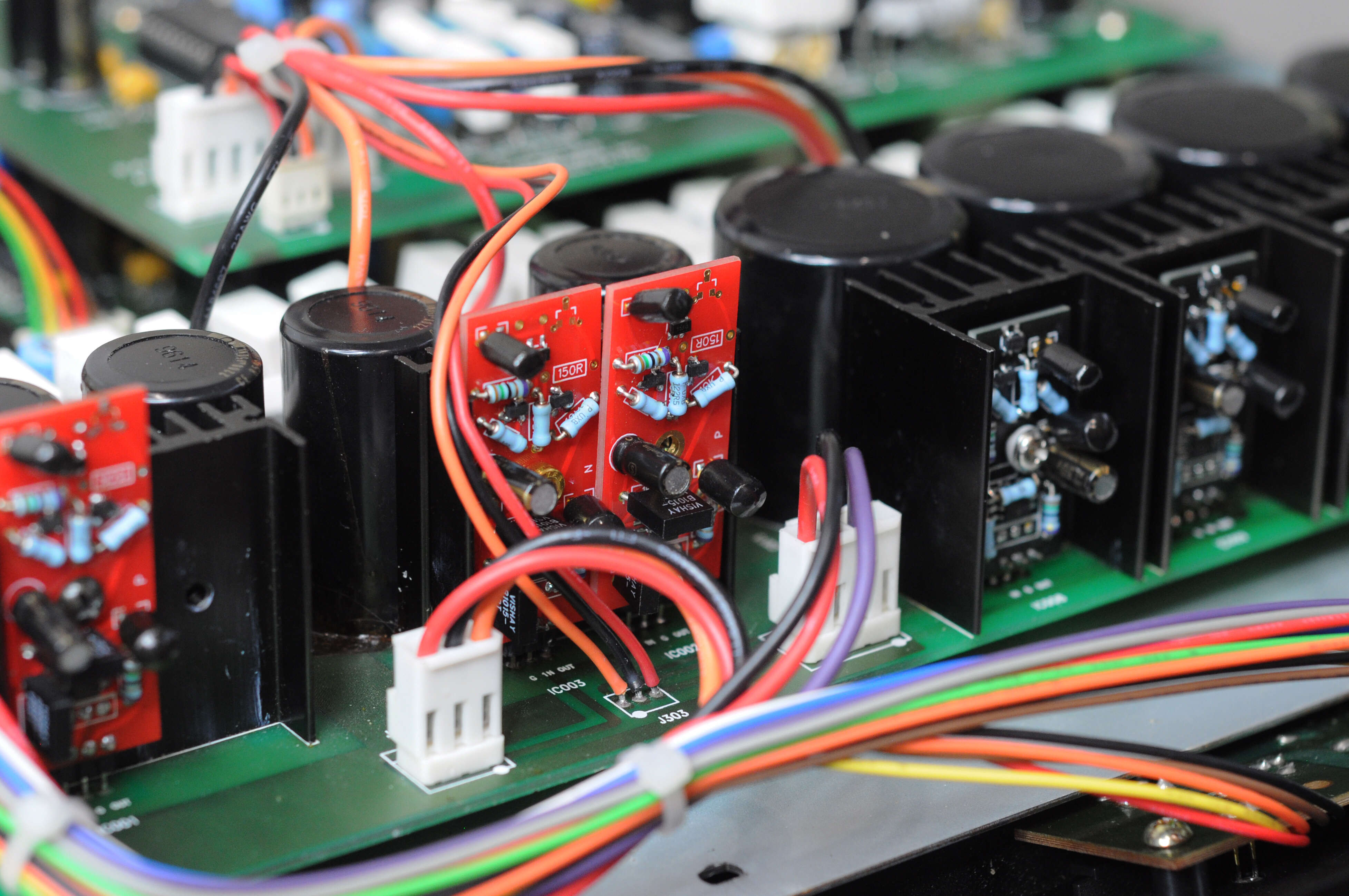

Продолжение, и финальный аккорд)

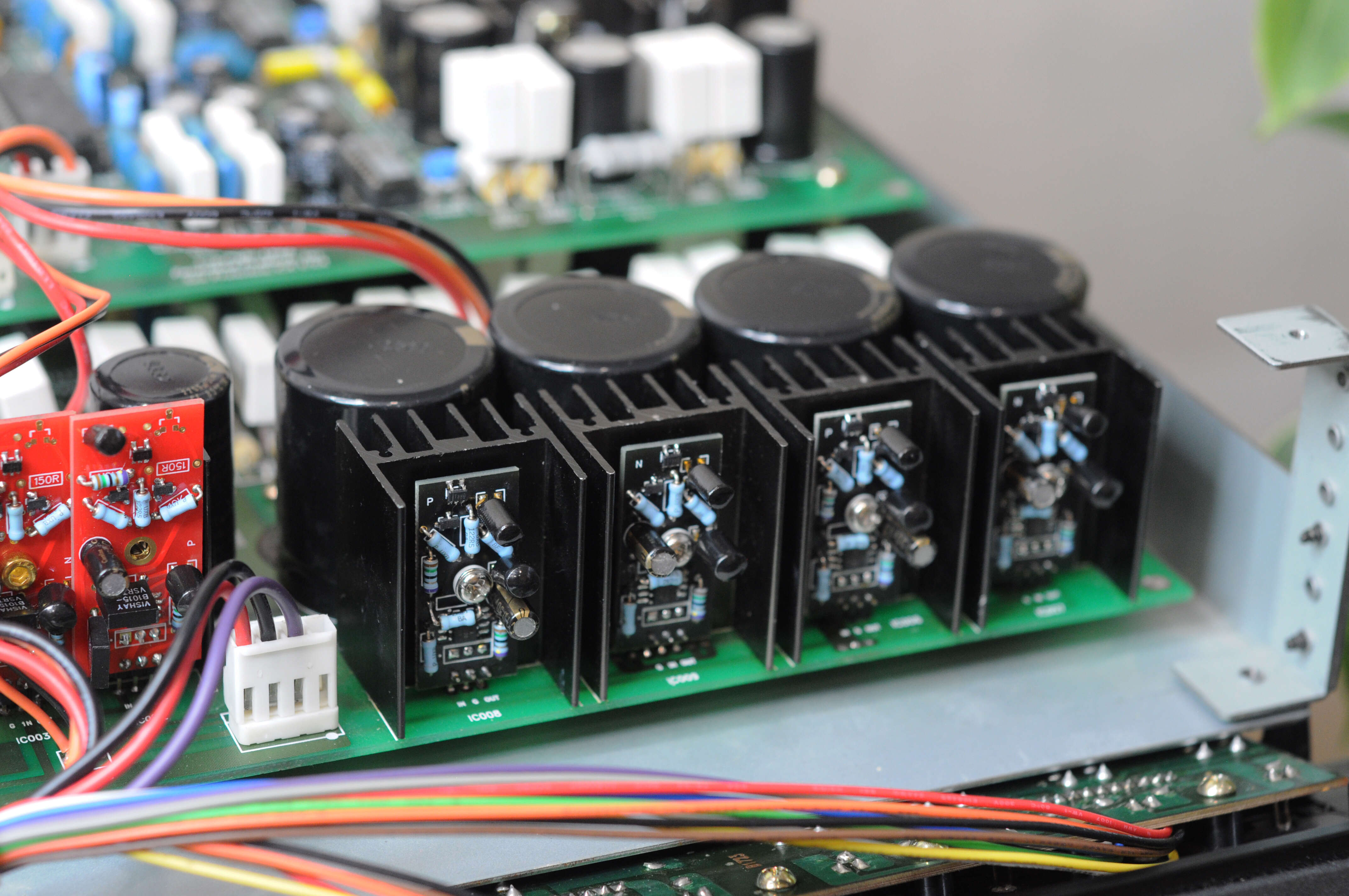

Добавились четыре стабилизатора питания в аналоговую часть, вместо штатных.
В узкие радиаторы влезла только самая новая и компактная плата для моих стабилизаторов, так что цифровая часть и аналоговая имеет цветовую дифференциацию :slight_smile:
В итоге изменения довольно значительные, я бы не узнал звучание этого аппарата если послушал сначала стоковый, а потом доработанный. В целом я ожидал что мои стабилизаторы в него в таком количестве не зайдут, и придется настраивать и подстраивать итоговое звучание.
Аппарат в стоке имеет довольно специфичное звучание, слышно что все есть и играет отлично, но упрощенная форсированная подача спустя какое-то время просто надоедает и превращается в монотонную, скрадывая все плюсы, эта подача строится на смешении больших номиналов пленки с электролитами, везде где только можно, это шунты, я их очень не люблю именно за такие манипуляции с звуком, плюс аппарат очень сложен и даже заморочен, я бы делал проще.

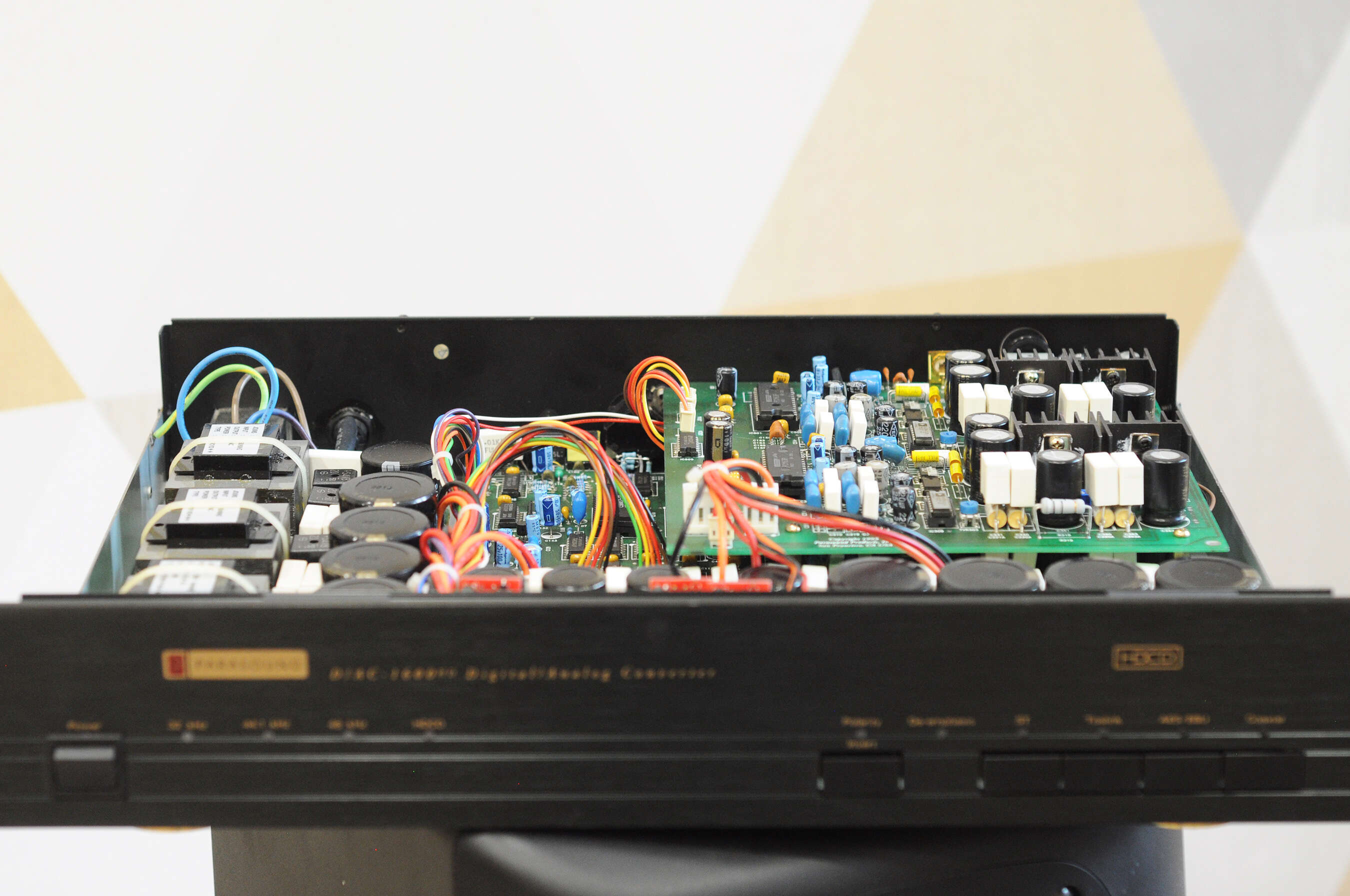

В итоге, после всех замен, больше всего удивило что Parasound сразу заиграл. И очень интересно.
Образцовое взятие первой ноты, слишком точно и слишком хорошо, а дальше просто ломает мозг и прорабатывает одинаково круто все звуковые линии, перестраивается мгновенно, с одной на другую а потом обратно.
Возможно просто так сложилось, но мне этот цап просто взорвал мозг, до этого я думал что могу разложить и просчитать подачу любого аппарата, что собственно и делал, просто у хороших аппаратов легко можно отключить анализатор и слушать, но понимаешь что откуда растет, здесь просто не смог.
Есть цапы которые тоже могут все разобрать довольно просто,но парасаунд разбирает скорее сложно и при этом очень легко, с улыбкой и уверенностью что может сделать также хорошо если накинут гораздо больше. Особенно впечатляет момент, когда жесткая насыщенная партия резко сменяется медленным тягучим соло, таких легких и разительных перестановок я не слышал больше нигде, как будто где-то внутри спрятан младший брат - похожий, но при этом другой цап, который в нужный момент подменяет старшего.
Играет далеко не так, как я привык принимать звук и при этом четко понимаешь что это очень хорошо.
Аудио все-таки удивительная штука, можно неожиданно для себя открыть какие-то новые впечатления на вполне себе ровном и изведанном месте, без ламповых выхлопов, изотерических знаний - мейджик там, где его не ждешь.

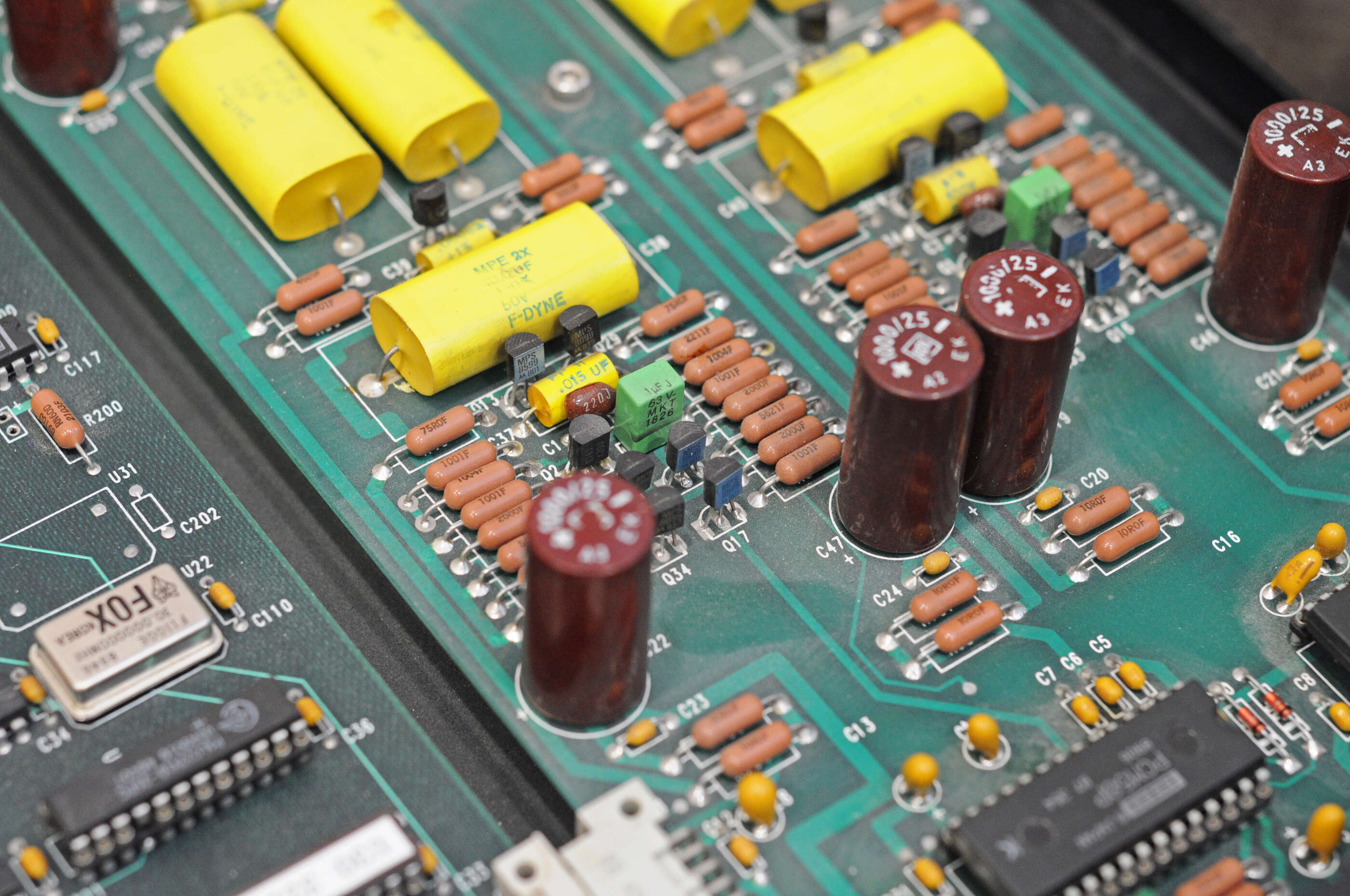

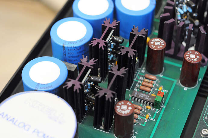

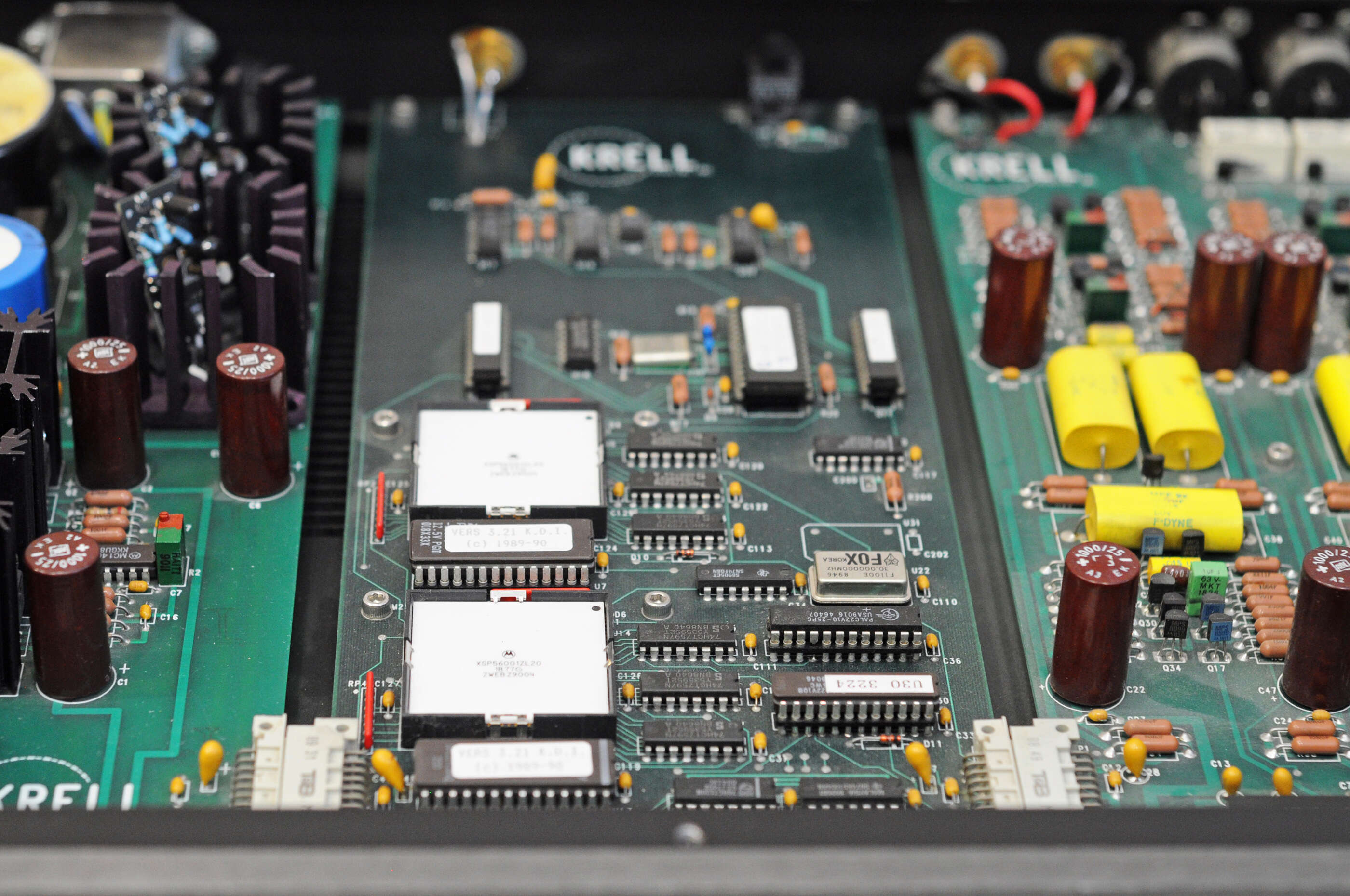

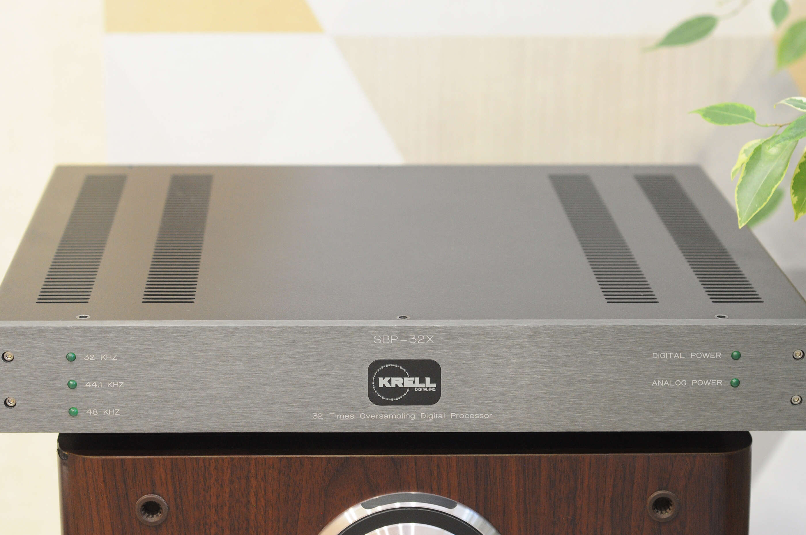

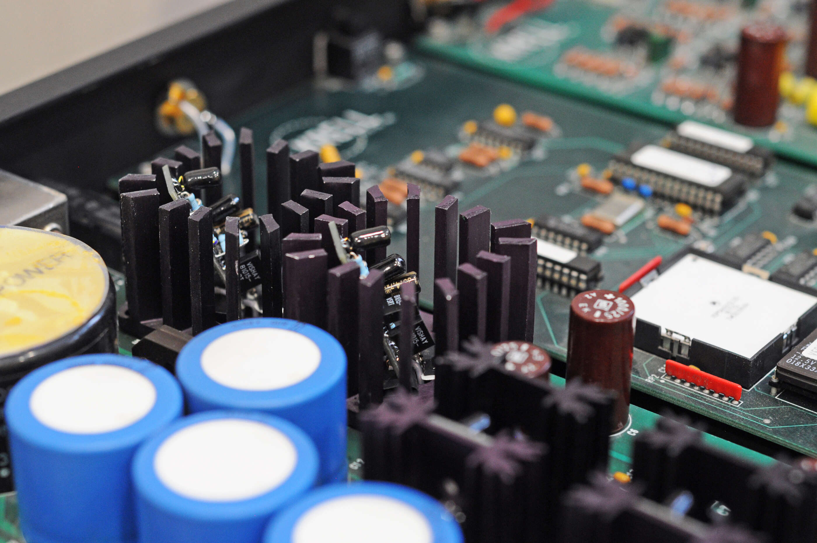

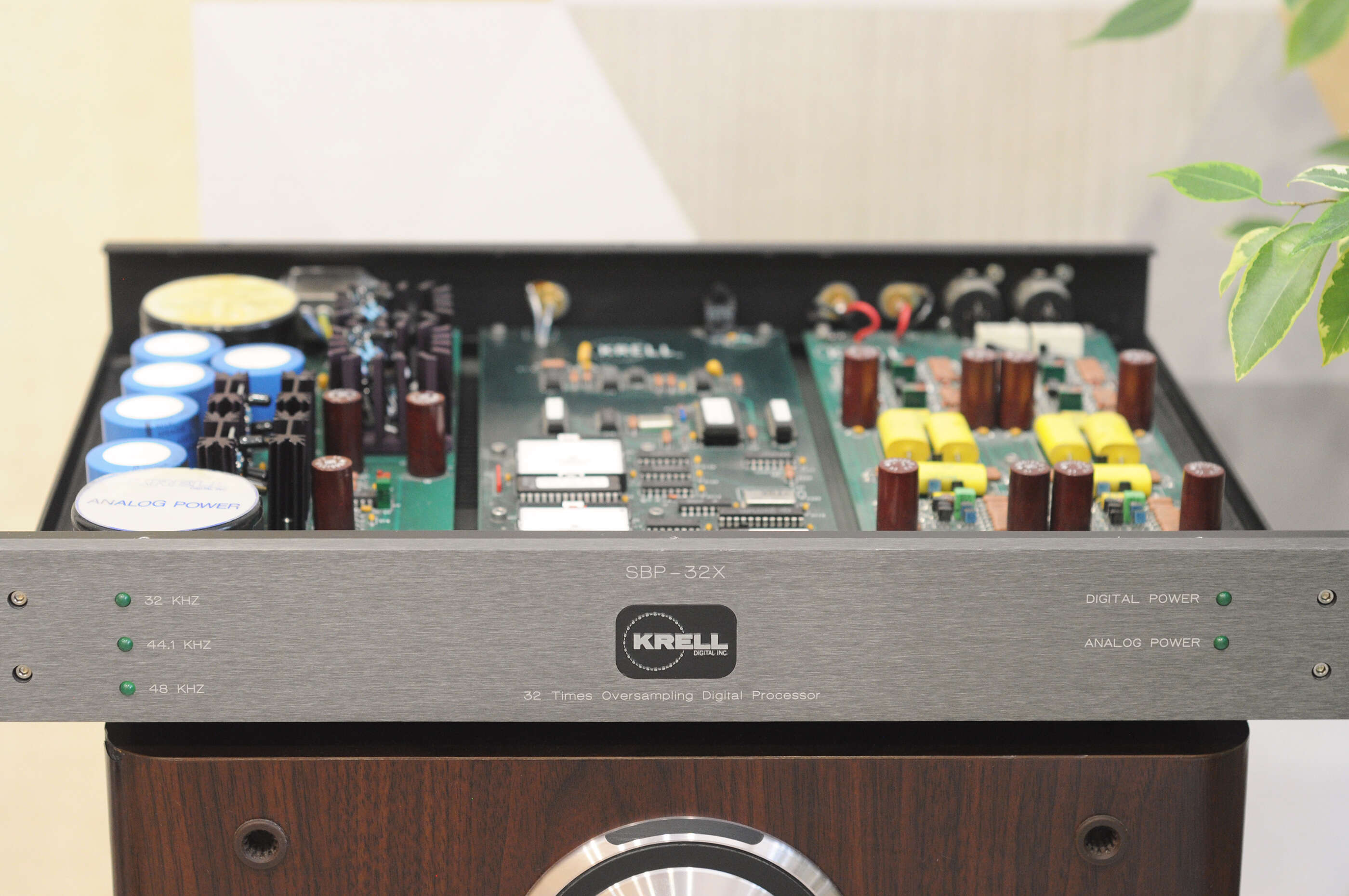

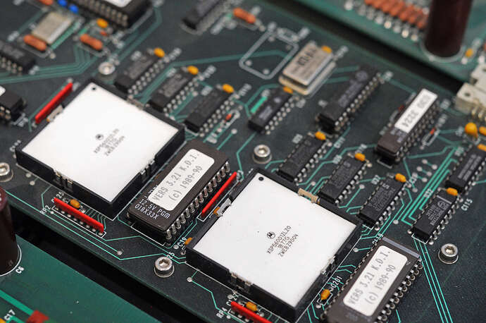

Krell SBP-32x для @Fedor
Освежил ощущения от тура Krell, спустя 4 года, солидный срок.
Ощущения оказались те же, в стоке аппарат играет хорошо, и опять не совсем мое, и при этом хорошо.
Что нового спустя эти годы я услышал в Krell? Аппарат так же хорош, крепкий мультибитный звук с своей фирменной узнаваемой подачей(что ценно, для меня очень), подача строится(как мне кажется) на обработке цифрового сигнала(в большей степени) и подборе основных компонентов, при этом обработка довольно тонкая(или скорее грамотно сделанная), слышно что она есть и при этом нет ощущения дискомфорта и обработка не тянет сильно на себя, а скорее обозначает присутствие, дает некое направление к тому, что аппарат умеет лучше всего, и это насыщенные сложные жанры конечно.

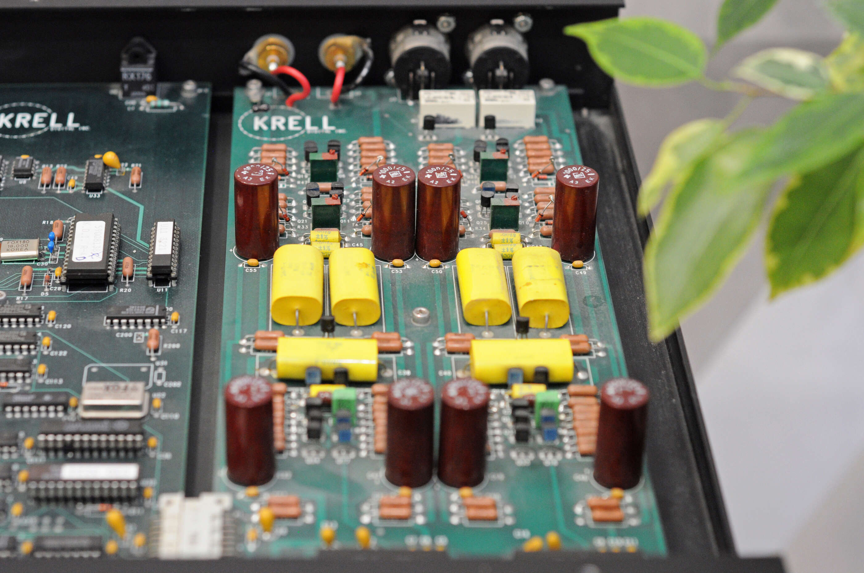

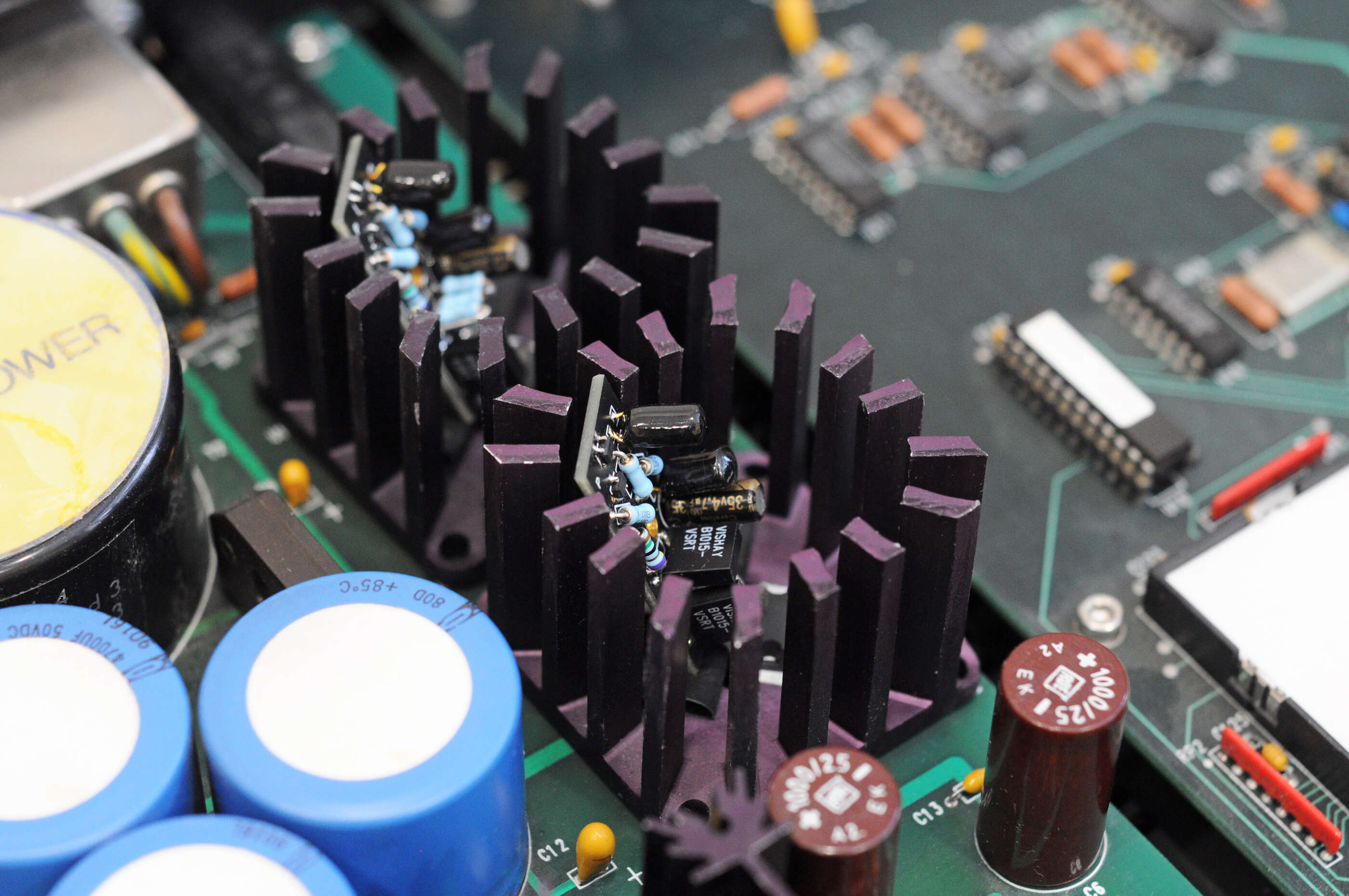

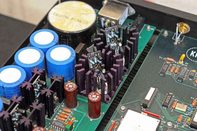

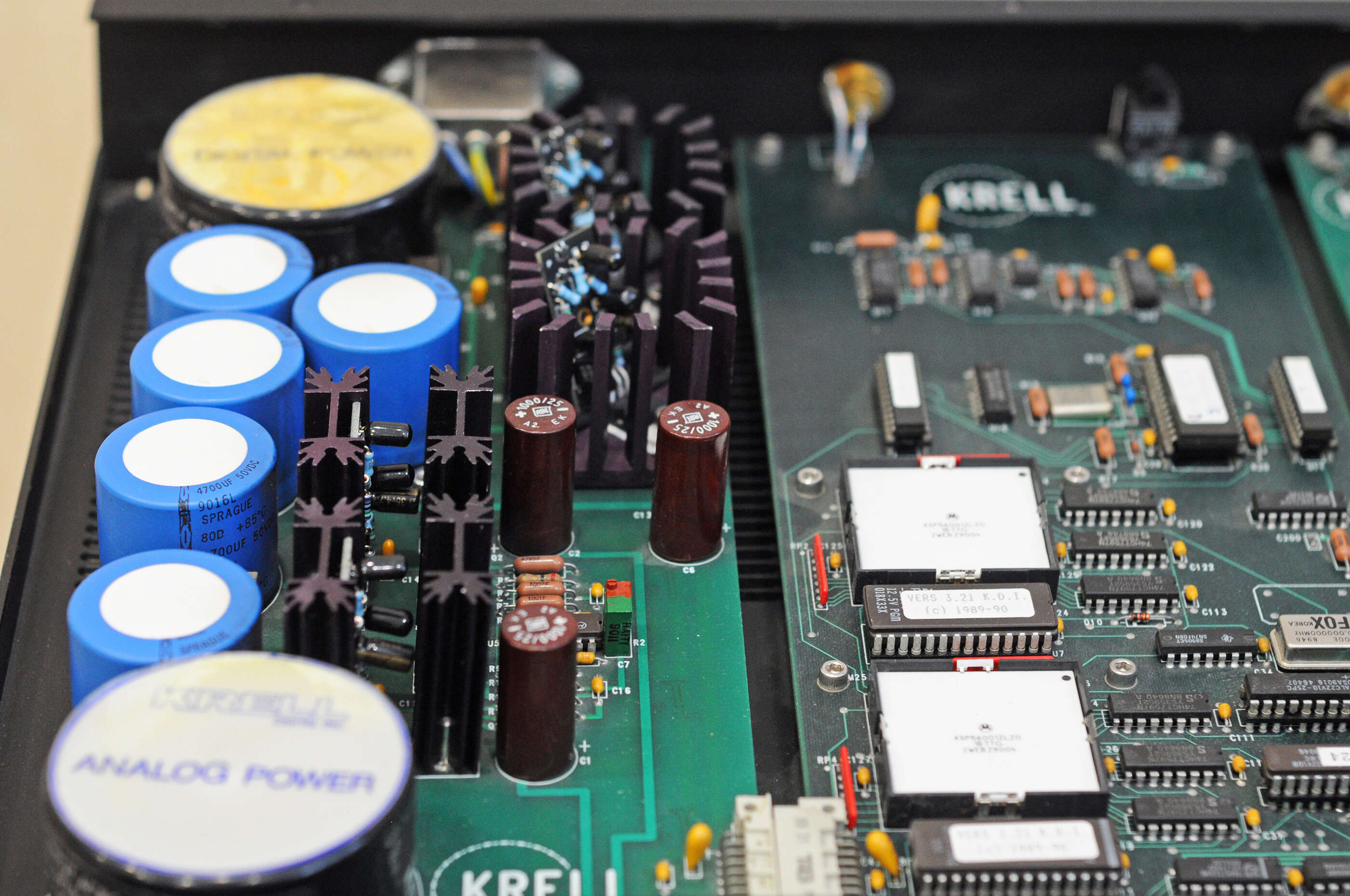

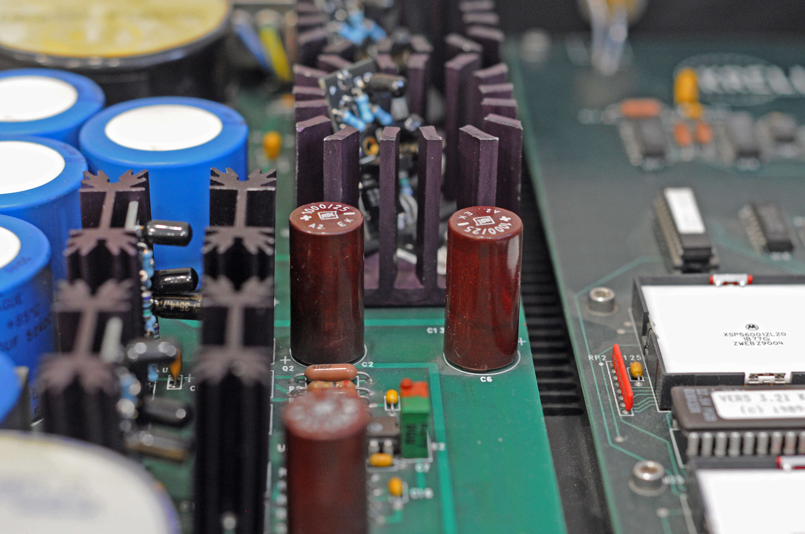

Задача стандартная - улучшить, сохранив фирменную подачу и попытаться найти новые интересные грани. В итоге заменены только четыре из шести стабилизаторов питания: это питание цифровой части и чипа цапа, без внимания остались две линии питания аналогового каскада.
После их замены я решил не трогать конденсаторы, хотя хотелось, но это старые ROE, по звуку очень своеобразные и по ощущениям и прослушке еще не исчерпавшие свой ресурс. Их замена без потери фирменного почерка почти невозможна и точно надо подбирать через прослушивание и из нескольких вариантов (те целый важный этап).
Цифровая часть питается от паровоза из двух отличных стабилизаторов Motorolla MC7805, возможно лучшие из вариантов серий 78xx, но все равно их производственные ограничения не позволяют быть лучше дискетных стабилизаторов из хороших(и очень хороший) деталей, особенно в цифре, поэтому я всегда начинаю апгрейд с цифровой части, а не с аналоговой. Из сложностей - стабилизаторы совершенно в другой корпусе и крепление к стоковым радиаторам было непростой задачей, но все получилось, и смотрится хорошо.
Что в итоге?
Звук цапа изменился в предсказуемую сторону. Звука стало больше, лучше проработка, локализация, глубина, общая натуральность и эффект присутствия, всего по немногу и при этом очень заметно. Я с удовольствием слушал то, что обычно слушаю, - это поп, джаз, легкий рок и все слушается отлично, но через день-два основного этапа прогрева я все равно начал подмечать эту работу цифрового фильтра(или обработки), звук подается интересно, но вот тонких нюансов, “доигрывания” и связей не хватает, а они это самое ценное в легких живых импровизациях и выступлениях состоящих из вокалиста и пары живых инструментов. И плюс какие-то редкие звуки начали подаваться весьма необычно и при этом интересно.
Видимо аппарат настраивал меня на свою волну, и я плавно пошел в сторону где потяжелее. И, там Крелл понесло, в стоке он уверенно разбирал все, что ему накинут, но как-то плоско, чувствовалось что все играет на одном уровне и линии(эффект hd телевизора), а тут добавилась глубина и обьем, звуки как будто накачали, в каждом из них что-то менялось и вибрировало.
Потом начались тяжелые треки с синтетическими звуками и сильной обработкой инструментов, вот тут пошло что-то совсем интересное, синтетические звуки накрученные в фильтрах просто начали материализоваться в комнате, огромные насыщенные массивы двигались между акустикой и от нее прямо на меня, послезвучия и отражения/ревербы теперь тоже можно потрогать, при этом нет какого либо ощущения что звук накручен именно цапом, те полное ощущение что это где-то записали такой звук как он есть, просто он вот такой фантастический. В итоге пока цап был у меня я слушал только тяжеляк и электронику, и это было просто шикарно. А для джаза есть другие аппараты.

Да, не просто так там в аналог попали эти немецкие бакелитовые Роедерштейны, в американский ЦАП. (где и своих производителей конденсаторов хватало).
Единственное, их нужно внимательно осматривать со всех сторон на трещины в корпусе, в местах, где рядом были нагревы/остывания – бывало трескались.
В этом цапе как то всего много, кажется что в разнобой и не сочетаемо, а почерк и стиль в подаче звука есть, значит удалось)
По ощущениям Эльна Силмик могут подойти вместо ROE, но это проверять надо
То, что смогут /не смогут подойти конкретно в этом ЦАПе – это надо пробовать. Но вот звучат такие Рое в другую сторону от Силмиков – более “аналогово”, чем-то похоже на Мундорфы, только живее.

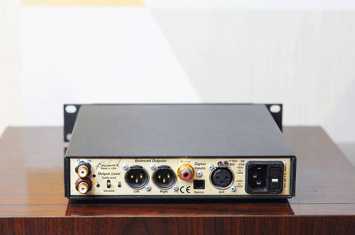

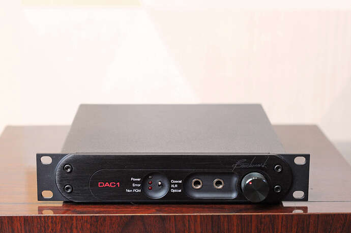

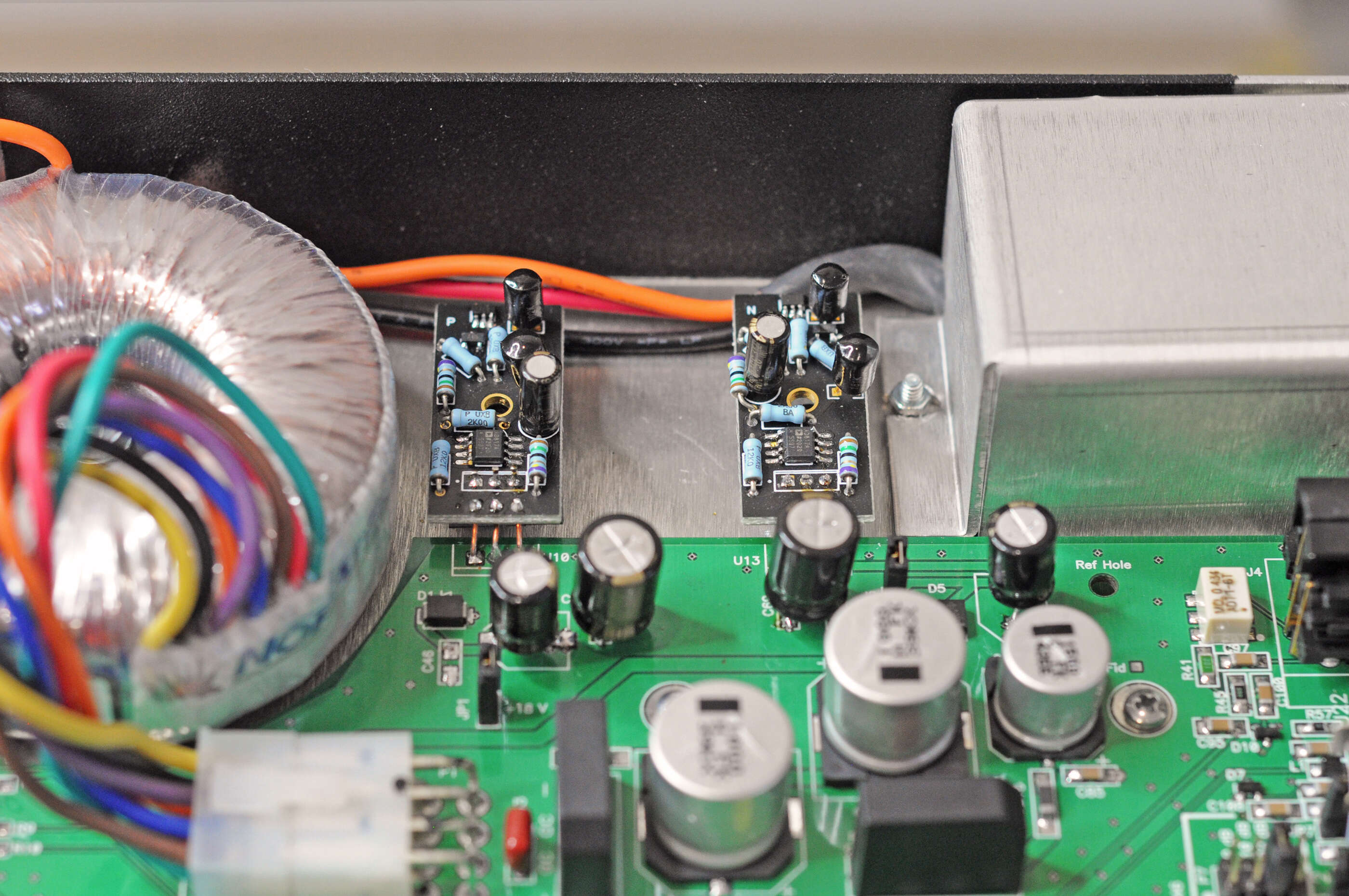

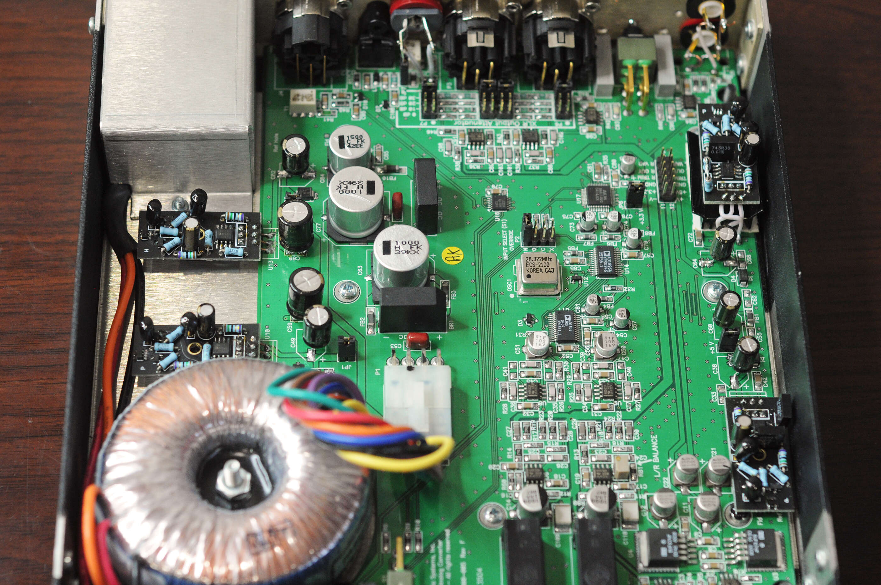

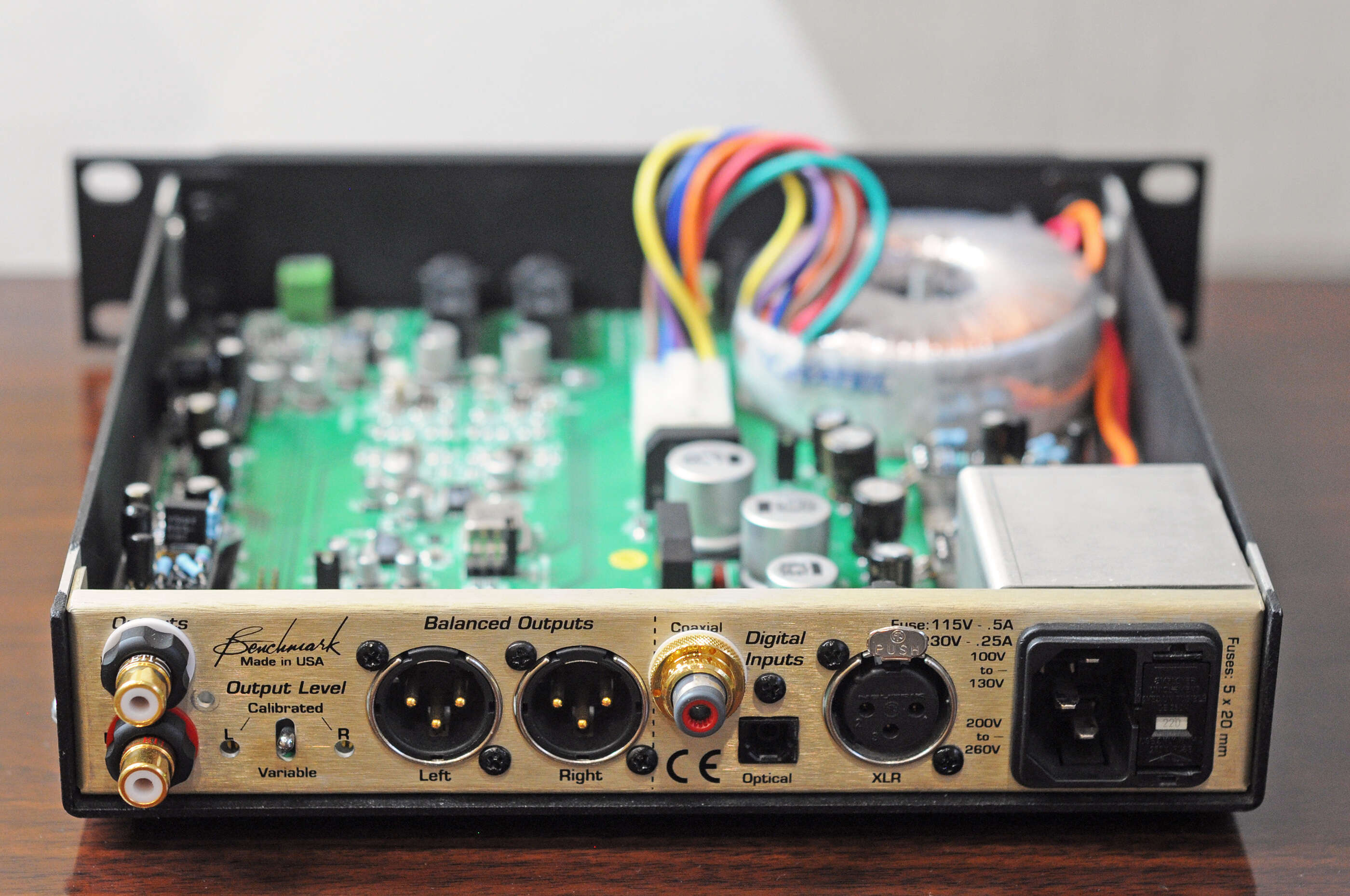

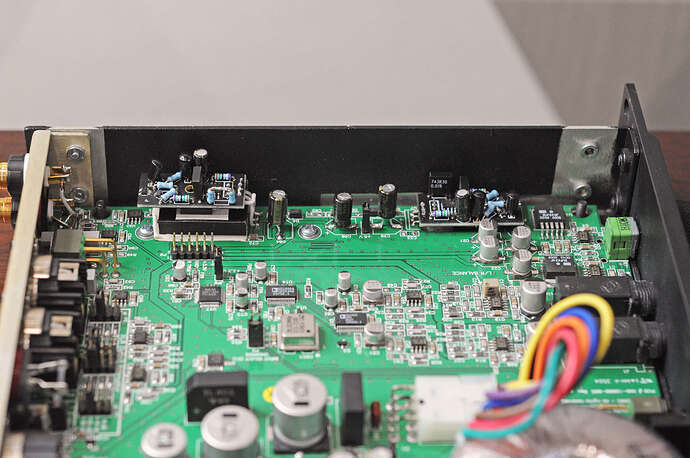

Benchmark DAC1 для @Robozator
Небольшая коробочка по виду напоминает уменьшенный студийный аппарат, внутри тоже - все аккуратно и на smd деталях. При этом аппарат в стоке звучал сбалансированно и не уходил в мониторность, слушался хорошо, музыкальные нюансы и аспекты тоже читаются, видимо из за-того что сделан на AD1853, который все таки частично мультибит)
Звук довольно крепко скроен, универсален в плане разных стилей музыки, и не сильно тянет в скучную мониторную подачу, все сбалансировано.
Здесь все питание состоит из четырех стабилизаторов, они все заменены на дискретные, также входные и выходные керамические конденсаторы этих стабов заменены на Elna Cerafine, чтобы уйти от более плоских и упрощенных звуков “керамики” и добавить обьема и глубины. Плюс заменены rca разьемы у цифрового входа и аналогового выхода.
Получился аппарат с тем же почерком что и в стоке, возможно стало больше выделяться мультибитных тонких моментов, звук стал более плавный, объемный, более информативный, при этом довольно мягкий, не ощущается что это какой-то рабочий инструмент для мониторинга.

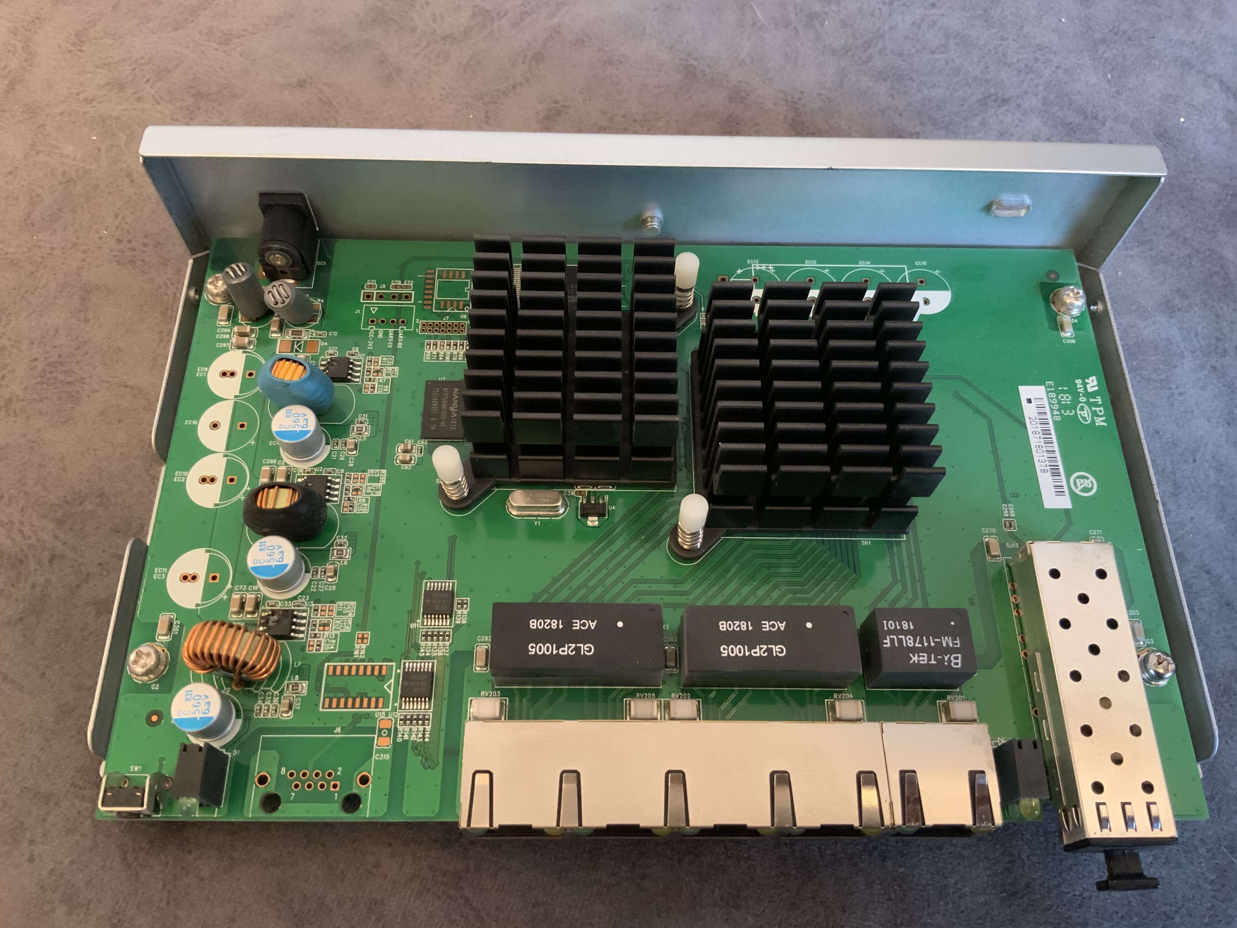

А что Вы скажете по поводу моей истории
а так же возможности и целесообразности апгрейда данного свича. А заодно и роутера asus rt as59u v2?
