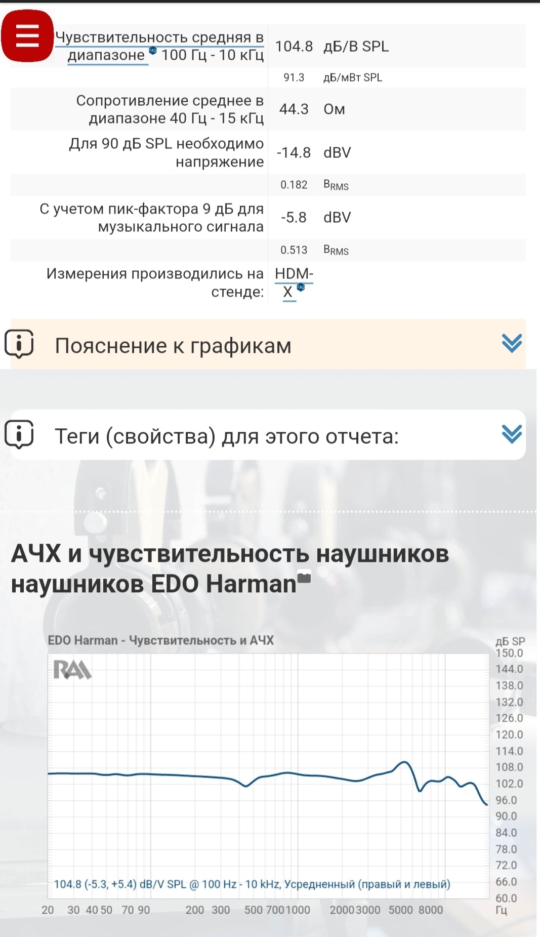

На ачх текущих версий где-то глянуть можно?
Мы не снимали летом. Там, ничего интересного)
Романрэкс вроде снимал недавно, но там две версии : “Харман” и пара наушников с измененным демфированием.
Они где-то выложены?
Я не знаю, их замеряли не по моей просьбе.
https://reference-audio-analyzer.pro/report/hp/edo-2.php#gsc.tab=0
Ну да, это 2х летней давности измерения.
Там ещё 37 Ом вариант. Сейчас все материалы другие, вес подвижной части снижен в 2 раза, другая магнитная система, другой подвес, катушка, даже внутреняя структура корпуса изменена.

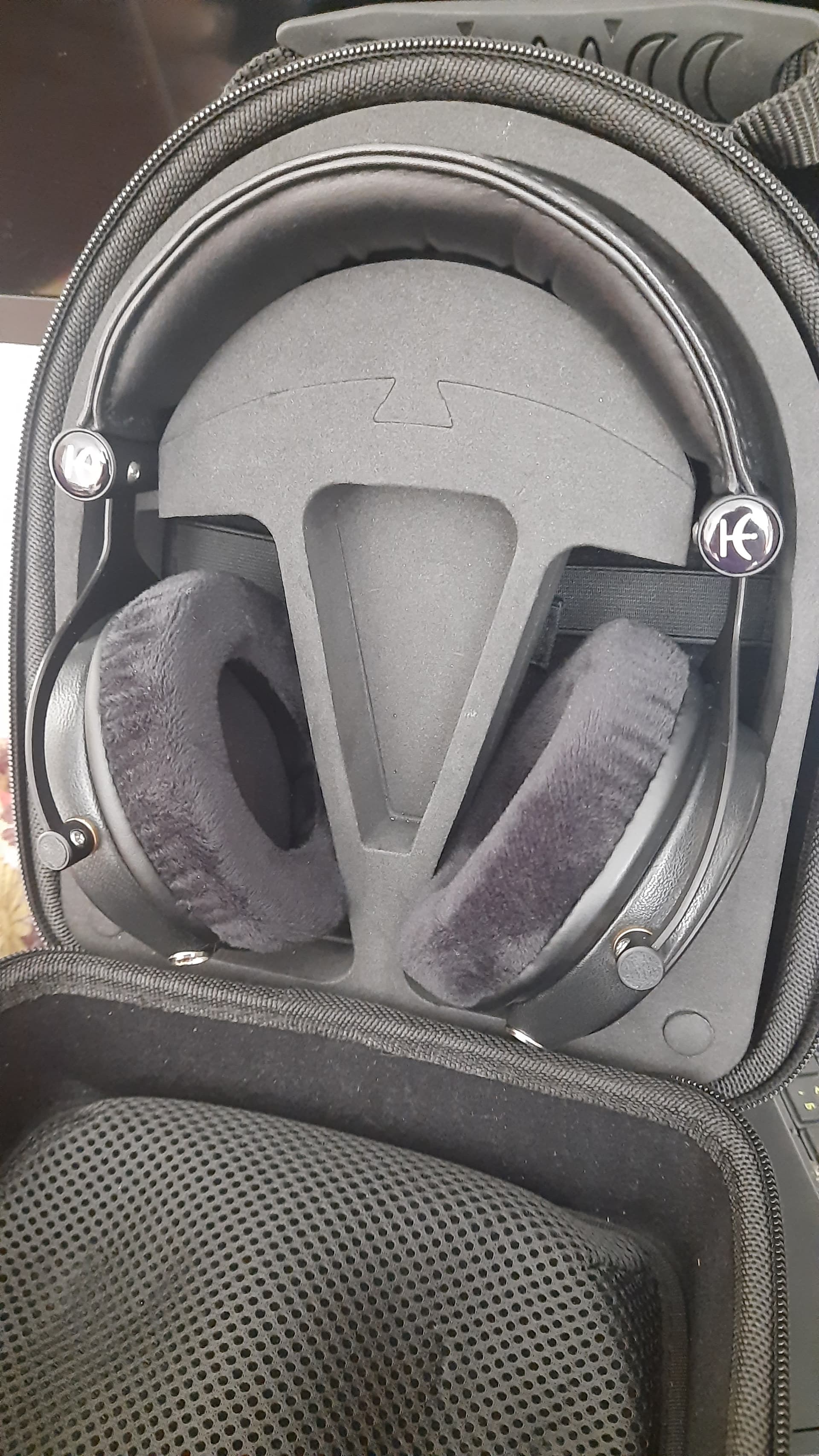

Вот, готовая пара новеньких наушников. На следующей неделе, передам для будущего владельца.
18 лайков

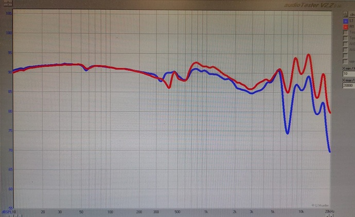

Вот, нашел фото “свежей” АЧХ, немного с разными левой и правой чашками:

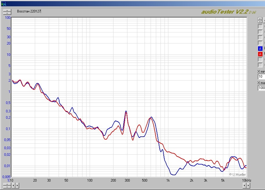

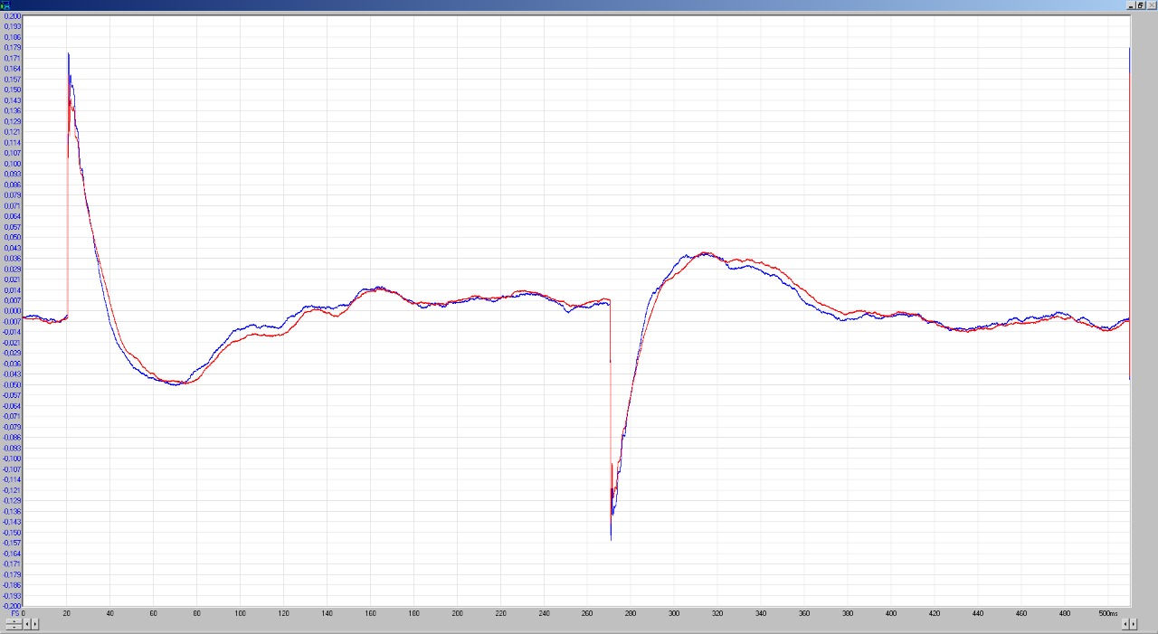

Выше в теме, есть замеры %КНИ, меандр на 30 Гц и реакция на импульс 2 Гц.
Вполне свежее.

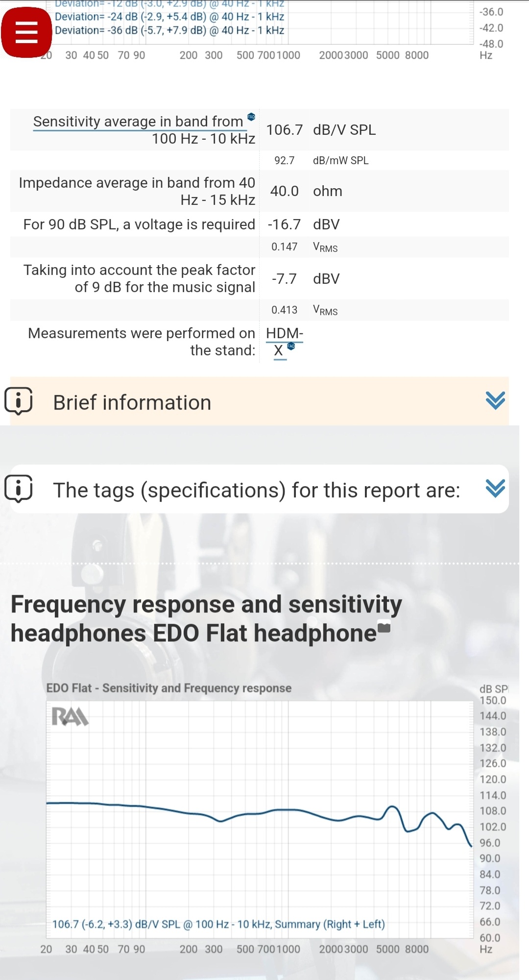

Совсем недавние измерения RAA, двух экземпляров наших наушников:
Можно пообсуждать разницу в версиях излучателей)
