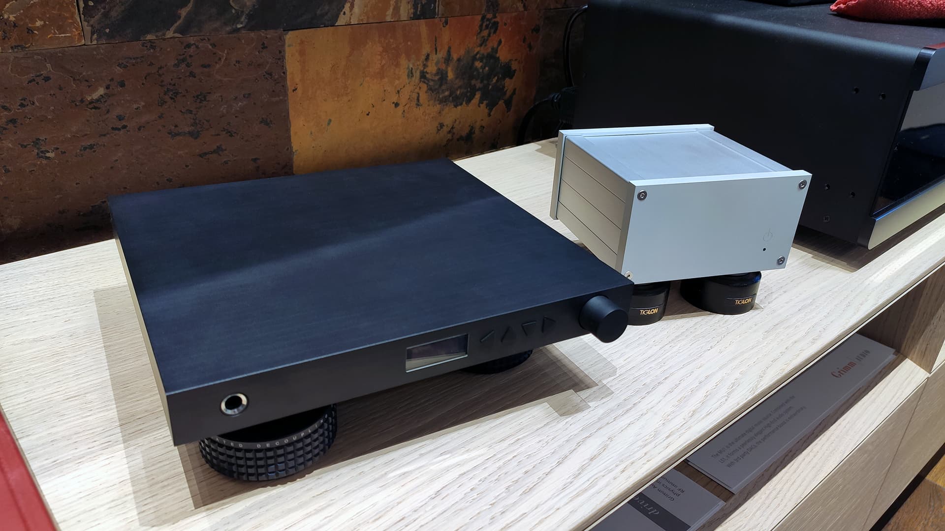

Устройство представляет собой плотно сбитую чёрную (в нашем случае) плиточку высотой около двух сантиментов, на передней стороне которой расположились 4 кнопки управления, ручка энкодера, небольшой OLED дисплей и крупный небалансный выход на наушники. Боковые и верхняя стороны девственно чистые, на нижней стороне нанесена маркировка портов ввода-вывода, расположенных сзади, и крупный логотип производителя. На задней стороне аппарата расположились две пары RCA терминалов (по стереопаре на линейный вход и выход), выход на наушники, I2S выход форм-фактора HDMI, оптический вход, коаксиальный выход, USB вход и разъём для подключения внешнего блока питания формата 5,5*2.1.
Конкретно туровый экземпляр на своей поверхности имеет некрасивые следы от механической обработки. Додумывать придётся именно в этом месте, так как, по заявлениям разработчика, данный экземпляр является предсерийным и недостатки его корпуса не характерны для производимых в данный момент экземпляров. Я могу подтвердить этот факт на основе экземпляров, с которыми я имел дело на выставках: их корпуса действительно были выполнены качественно. Также подтверждает это туровый блок питания. Качество исполнения его передней и задней панелей не вызывает нареканий.
В целом аппарат получился очень симпатичным. Миниатюрные габариты не только вызывают некоторое умиление, но и значительно облегчают поиски места для его расположения на столе или в стойке. Качество изготовления вопросов не вызывает, всё подогнано идеально. Единственное, к чему можно придраться - средняя часть корпуса блока питания, выполненная из алюминиевого профиля, никак не гармонирует с корпусом интерфейса. Намного лучше смотрелся бы корпус БП, целиком выполненный в стиле его передней и задней панелей. Причём, смотрелся бы лучше он и сам по себе и как часть комплекта. Это же мнение разделили и друзья, которым я хвастался тем, что отечественные разработчики, наконец, дошли до нормального дизайна. Превалирующий фидбэк от них звучал примерно как “карта - огонь, а вот блок питания не очень”.
Общий вывод по дизайну: дизайн карты можно назвать удачным. Для оптимального сочетания с картой, имеет смысл доработать дизайн блока питания.

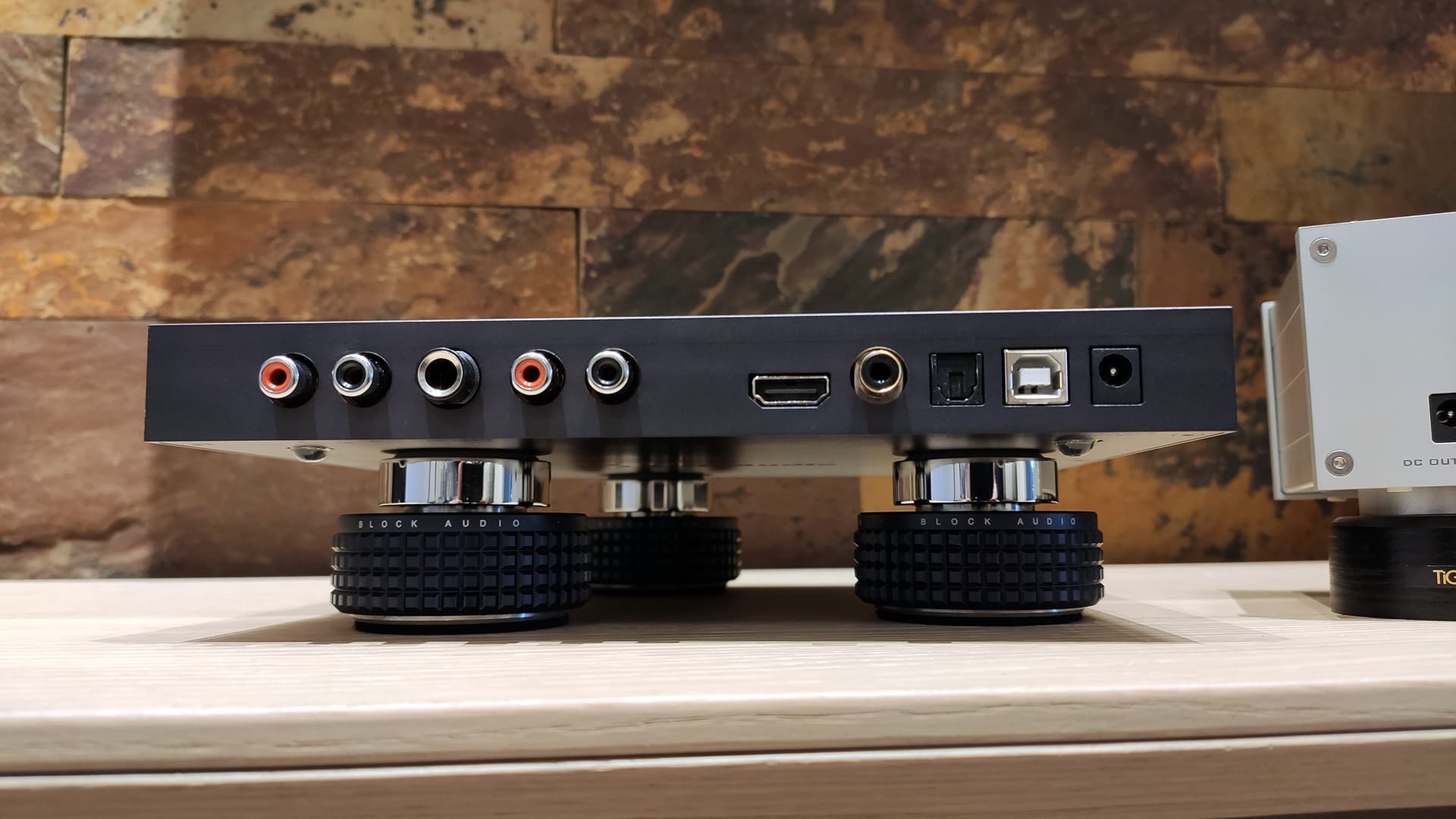

Первое, на что обращаешь внимание при установке аппарата - страх поцарапать его острыми углами стойку. Дело в том, что у аппарата очень низкие ножки и довольно острые углы, из-за чего, при его установке не плашмя, углы корпуса входят в критическую близость с поверхностью стойки или стола. Мне нравится, как аппарат смотрится с этими ножками, поэтому советовать заменить их я не буду (пользователь может сделать это самостоятельно), но обратить внимание на этот момент всё равно хочется.

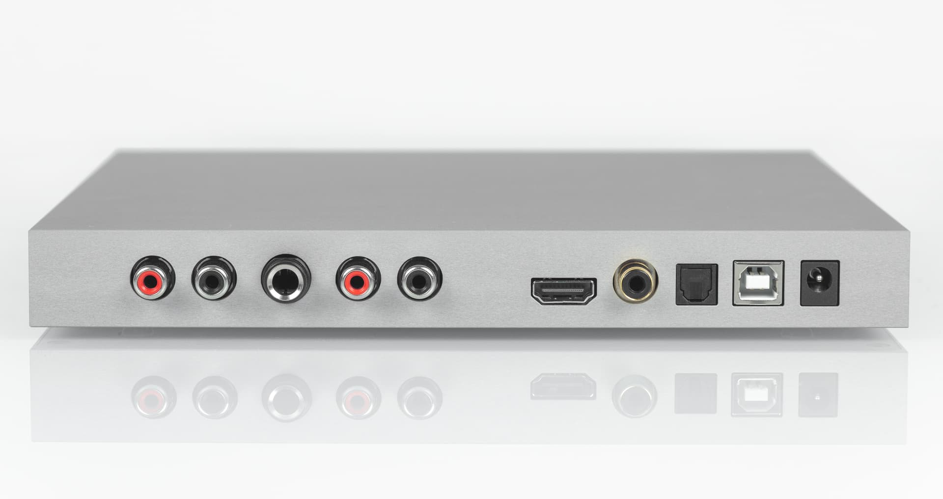

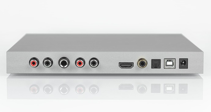

Второй момент, обращающий на себя внимание при подключении, выглядит вот так:
Дело в том, что подписи всех портов находятся на нижней стороне аппарата. Не спорю, с точки зрения эстетики это очень хорошее решение, однако, приемлемым с точки зрения юзабилити оно является только в случае установки аппарата на столе в свободном доступе. Если же аппарат будет располагаться в стойке или нише, у пользователя рано или поздно возникнет потребность в перекоммутации и он столкнётся с проблемой. Дело в том, что самым частым и простым решением проблемы плохой видимости подписей портов в аудио среде является банальный поиск фотографии задней стенки аппарата. Это намного проще попыток что-то подсветить фонариком и увидеть через зеркало. В данном же случае и поиск яндекса и сайт производителя услужливо предлагают фотографию, на которой не подписано ровно ничего (т.к. оно не подписано на самом аппарате). Адекватным решением данной проблемы я вижу добавление выносных подписей на фотографию аппарата на сайте. Это восстановит работоспособность традиционного способа коммутации аппаратов, расположенных в малодоступных местах.
Помимо озвученной проблемы подключения вслепую, во время написания обзора я получил реальный кейс недопонимания, связанным с этим отсутствием подписей. @ledgippo, прочитав на сайте о наличии SPDIF входа и, не обнаружив чёткого указания на него на фотографии товара, был уверен, что MUX оснащён коаксиальным SPDIF входом. В то время, как аппарат в действительности имеет только оптический SPDIF вход, который на сайте в различных местах называется то TOSLINK, то SPDIF, что вводит читателя в заблуждение. Более того, даже в меню аппарата оба разъёма называются SPDIF, что вносит конкретную путаницу. Если вы думаете, что @ledgippo единственный смог ошибиться в характеристиках аппарата, то это не так. Я до последнего был уверен в том, что коаксиальный разъём может работать как в режиме входа, так и в режиме выхода. Ведь такой пункт был в меню. Во избежание подобной путаницы, я бы рекомендовал везде переименовать оптический разъём либо в OPTICAL, либо в TOSLINK. Какую-то ясность также могла бы внести упомянутая выше подпись порта на изображении устройства, но, увы, на данный момент она отсутствует (согласитесь, после прочтения надписи “SPDIF OUT” возле коаксиального порта вероятность недопонимания резко бы понизилась).
