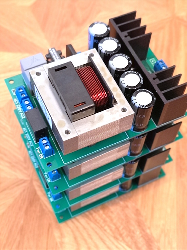

Линейные БП 2-х видов для источников с мани бэк
Предлагаю готовые Линейные Блоки Питания для любых устройств включая цифровые источники.
Например Raspberry 3b, 3b+, различные шляпы Pi2 Design 502, конвекторов Hydra Z и др.
Источники создавались для Звука.
В наличии два вида ЛБП:
  • Дискретный с установленным Ш-образным трансформатором. Выходной ток 2,25А напряжение от 3 до 9 B (регулируемое)
    Цена 6тр
  • На стабилизаторе, диодах Шоттки, суммарная Емкость от 20 000мкф. Вых ток 4А напряжение от 1,5 до 25 В (регулируемое)
    Цена от 5тр
  • Фильтр 3 в 1. Без L и С элементов (без ёмкостей и индуктивностей), выполняет:
    1. плавный пуск трансформаторов (нагрузки) при включении
    2. устраняет постоянку из сети для нагрузки до 2кВт ( можно увеличить нагрузку до 10кВт)
    3. защищает аппаратуру от бросков напряжений
      Цена 4тр

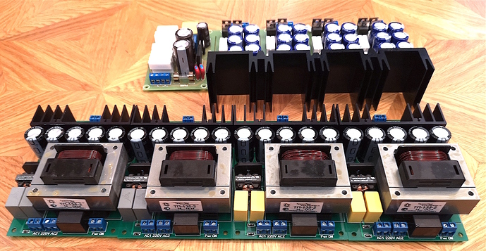

На фото спереди 4 дискретных БП, далее плата с 4-мя БП на стабилизаторе, левее плата фильтра
На всё данное оборудование дается 7 дней на мани бэк, те вы спокойно на вашем тракте можете отслушать ЛБП или фильтр дома и принять решение оставлять или вернуть.
