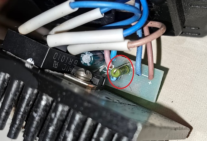

Кстати, вот эту картинку не видел
красным обведен делитель. Там два резистора, один вероятно номиналом 100-150 ом, у второго номинал больше, так вот второй резистор большего номинала имеет смысл шунтировать небольшой емкостью, 100мкФ 25 вольт вполне подойдет. Порода электролита в этом месте значения не имеет.
На фото Алексея вообще не очевидно.
Так я выложил фрагмент фото из поста Алексея!
Это очень дельный совет, в даташите этот конденсатор обозначен как Cadj. Порою вижу у некоторых известных производителей, что “забывают” про этот конденсатор - неужели экономят даже на этом?
Но порода всё-таки важна, и её влияние тоже “слышно”, но в меньшей мере, чем выходной конденсатор. Встречал разные мнения, кто-то ставит обычный и шунтирует плёнкой, кто-то тантал, а кто-то даже советовал туда Oscon.
Сам я ставлю в это место Panasonic FC 100uf. Раньше, когда хорошие конденсаторы легче было добыть, в особо ответственных случаях ставил Cerafine и SilmicII, но сейчас и Panasonic FC будет супер.

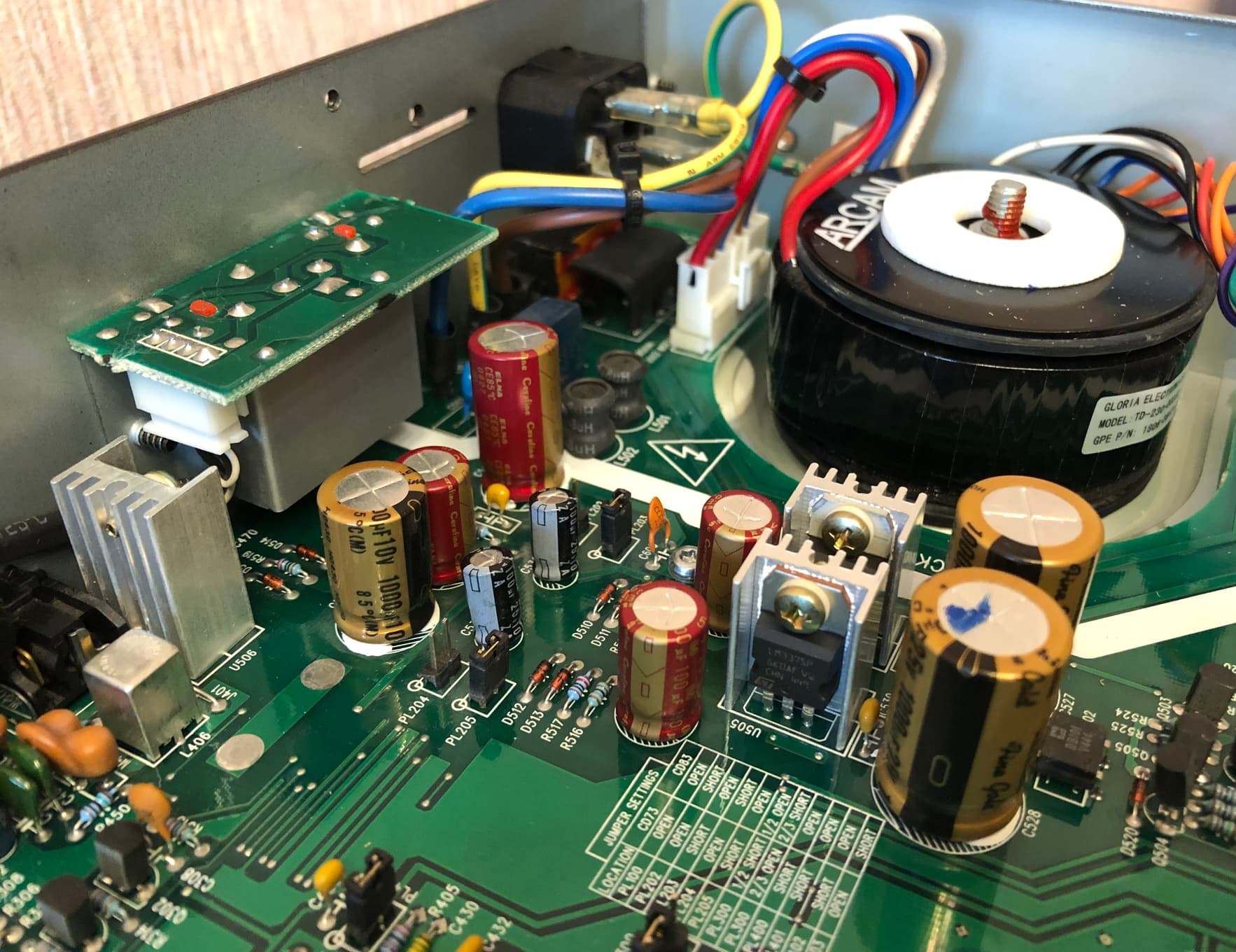

А вот например производитель Arcam в свои проигрыватели в это место больше внимание уделяет и ставили они туда красный Cerafine, а на выход Rubycon ZA.
Ну вот и я
Я про то,что в схеме конденсатор на Cadj установлен Cerafine
Ну так и я конкретно это место имею в виду - весь пост касался исключительно Cadj. А на выход я Cerafine не ставлю.
А если углубляться, то и сами резисторы делителя не менее важны. Прецизионные термостабильные с малым тепловым шумом предпочтительнее - и замена резисторов также хорошо слышна.

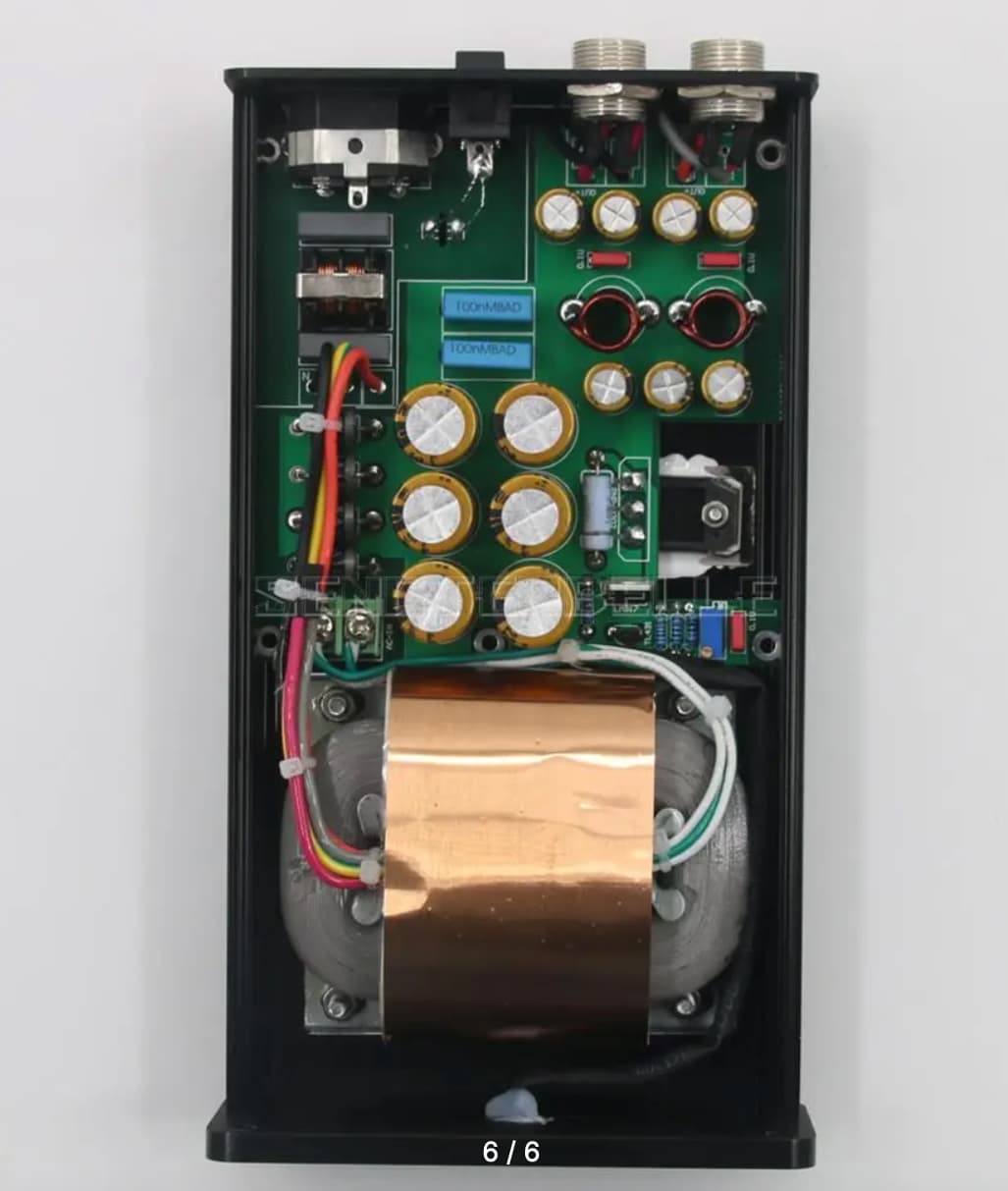

Да, стабилизированный. И на 2 разных напряжения, +5 вольт и второе регулируется, хз на сколько)
Сам не разбираюсь, подскажите, пожалуйста. Это нормальный агрегат?
Нормальный, так полвека почти делают. Но выходы просто распараллелены, хоть и чуть отвязаны друг от друга CLC фильтрами.

Таким можно запитать свитч и стример одновременно?

Так он больше чем в 3 раза дороже, при такой же начинке внутри, судя по фото)
Чем лучше то? Фото платы конечно в описании лота скудное, но признаков того, что в одном корпусе ДВА независимых блока питания не видно (пусть даже и с одним трансформатором, но с разными вторичными обмотками на каждый канал). Ровно то же, что и выше, но дороже.
Могут делать, не спорю, но как определить, что от бренда там не только надпись, но и достойная начинка?
