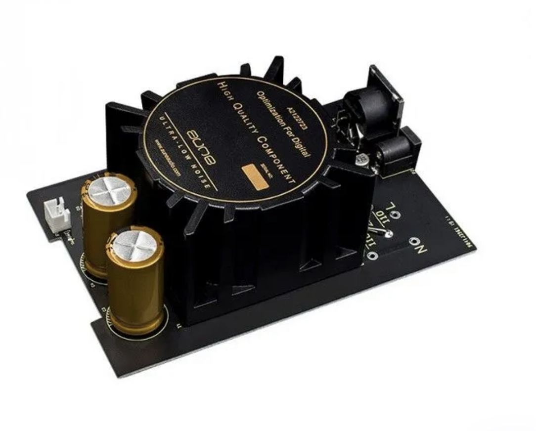

Является. Но такое решение не идеальное.

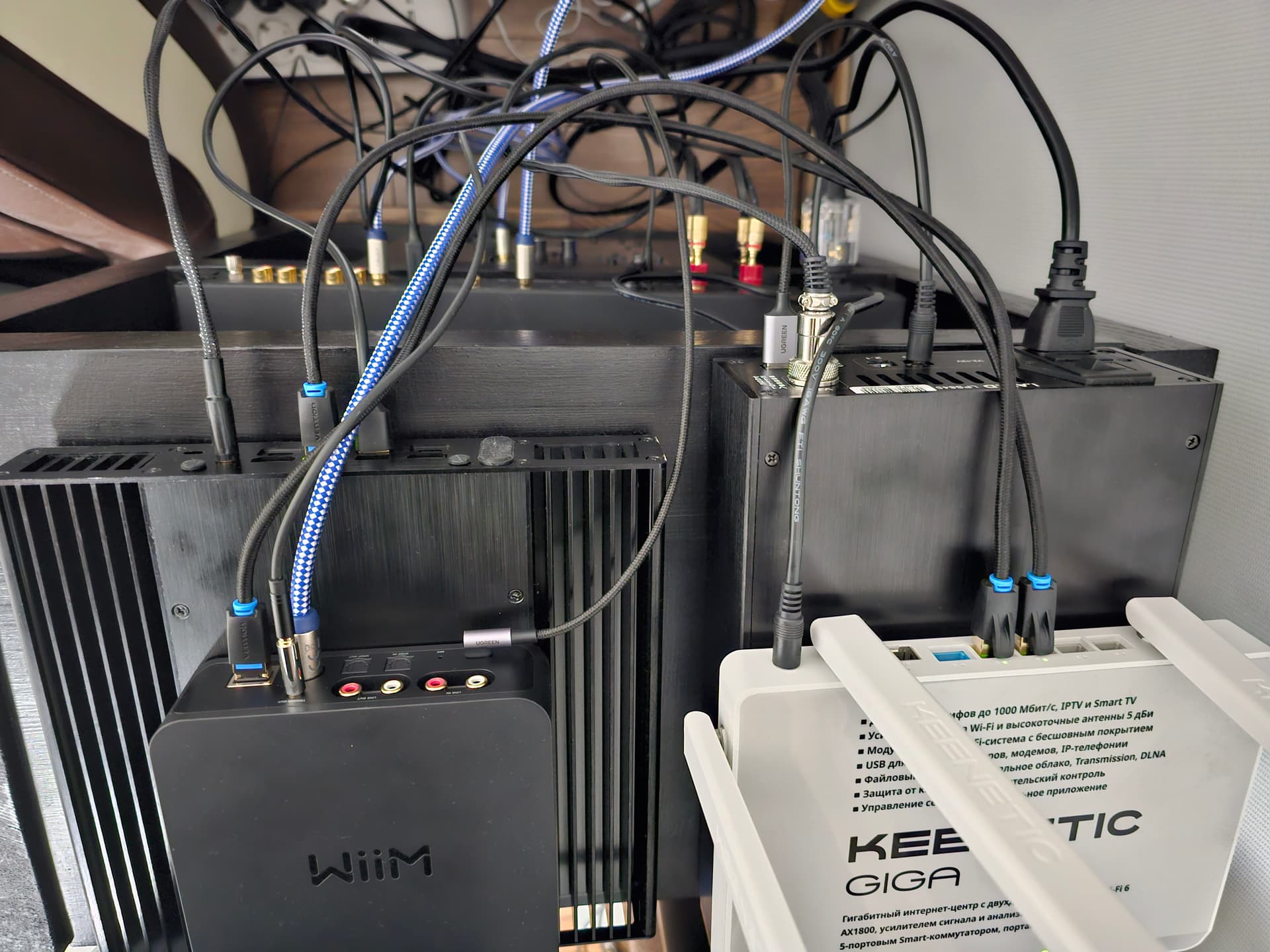

3 потребителя, очень все плотно упаковано, радиаторов для охлаждения по бокам нет. Будет греться. Один тор для всех, нехорошо. Лучше бы взяли для каждого потребителя отдельный блок питания, для звука – это лучшее решение.
В первую очередь это нехорошо для аналоговой части WiiM Pro Plus, которую по питанию стоит максимально отделить от любой цифры.
Это смотря как намотано.
В данном конкретном случае - не факт. Их бы по “берегам” развести эти устройства, нюк с роутером на грязном, стример на чистом, разумеется и в этом сценарии потребуются отдельные блоки питания (и на грязном не факт что ЛБП), возможно линии питания и фильтры.
Предыдущие устройства этого производителя показывают вполне уверенные и достаточные инженерные решения, для достижения качественного результата в заданном бюджете. Речь ведь идет о первичном питании, что там сделано на самой плате прибора - пока неизвестно.
Собственно, это и имел в виду, говоря:
Достаточно того, что у стримера есть своя цифровая часть, зачем его аналоговой части помехи по питанию еще и от других цифровых источников?
Подключил все компоненты - под нагрузкой блок питания не греется, даже не тёплый.
Раздельное питание для каждого потребителя это следующий этап (возможно), но и сейчас все устраивает по звучанию и факт в том, что блок не греется.
Aune XP2 смотрел кто нибудь?
По имеющейся картинке ничего не скажешь
Обязательно попробуйте (даже сейчас частично это можно сделать, подключив стример через ЛБП, а комп и роутер штатным образом). Отказаться всегда успеете и без катастрофических потерь по сравнению с возможным положительным результатом.
Такое бывает, пока не сравнишь с более звучащим вариантом.
5 и 15 В не годятся. А 9Вх2 годится

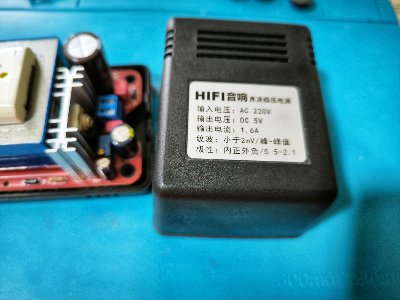

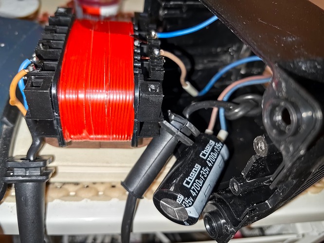

Понадобился мне шнур коаксиальный с разъемом поэтому достал с полки ЛБП китайской мануфактуры HIFI.

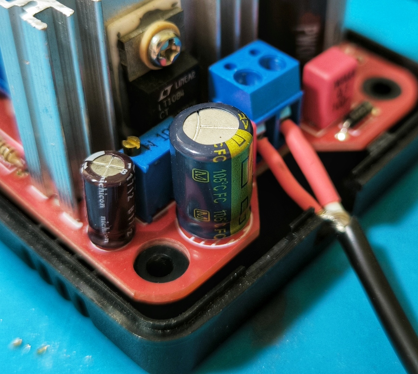

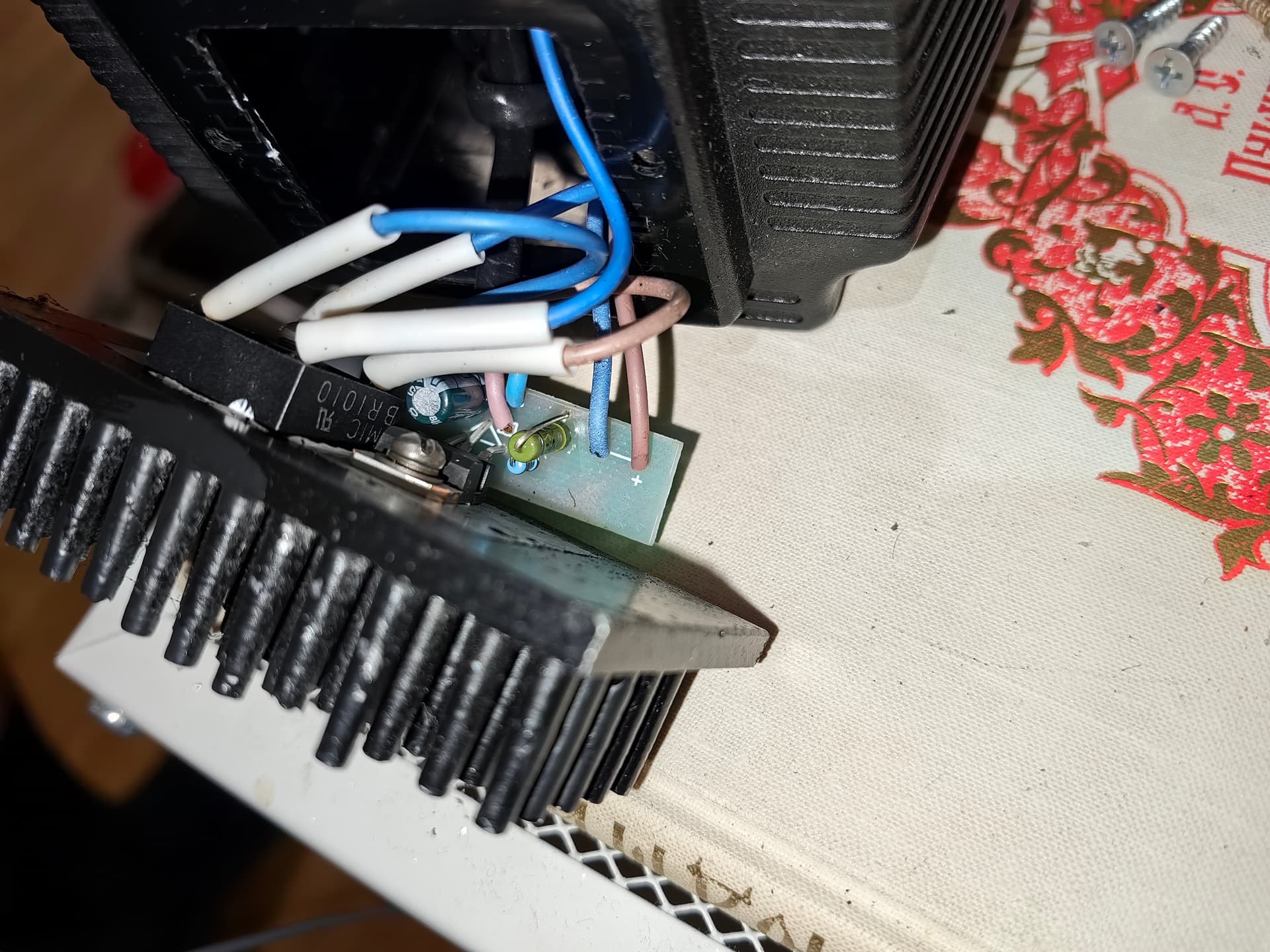

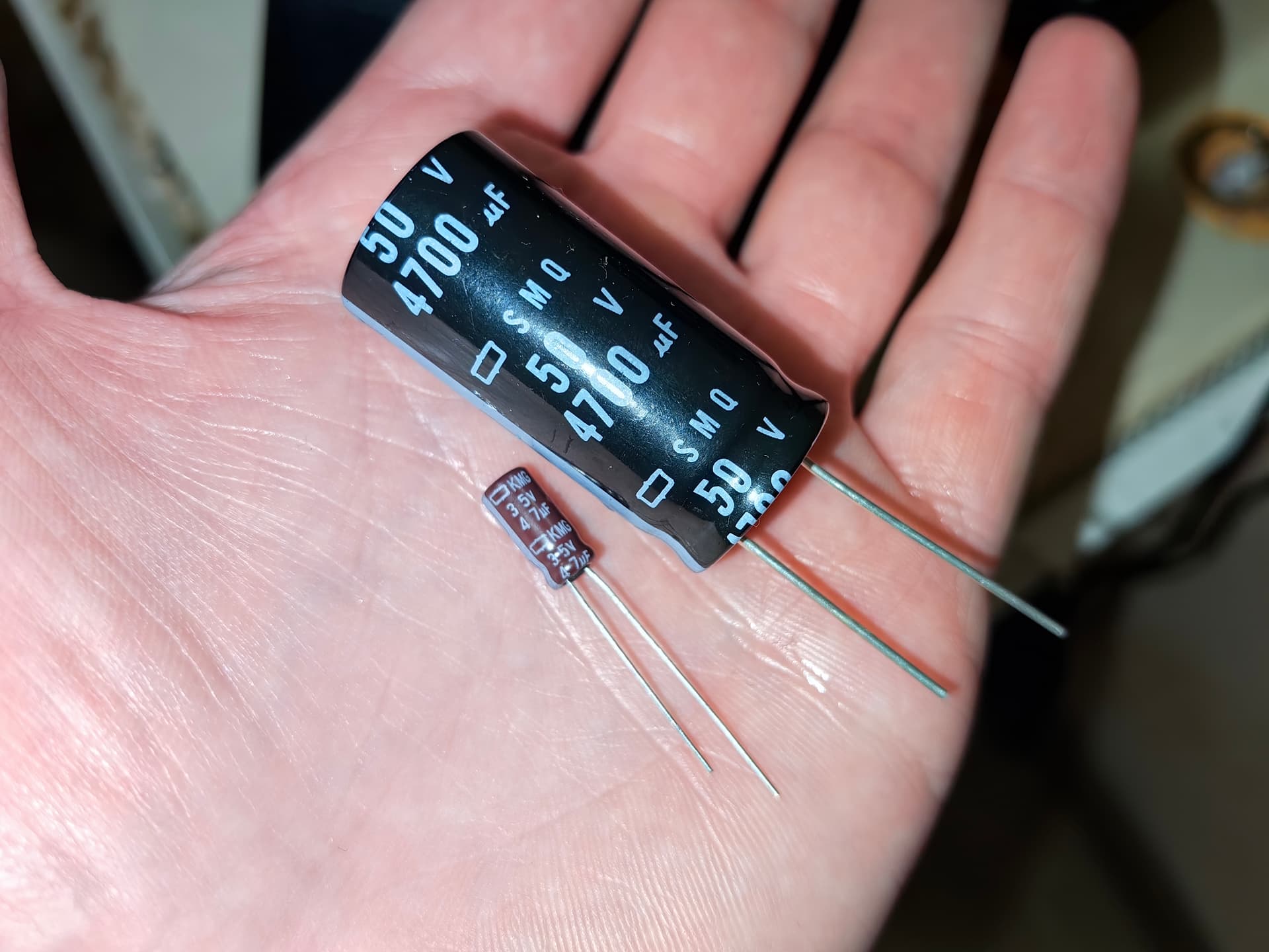

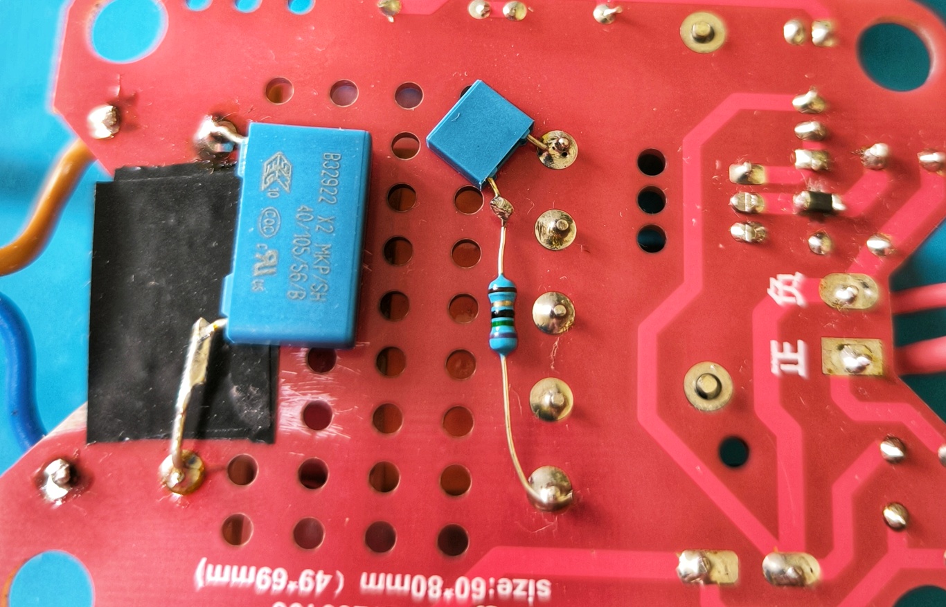

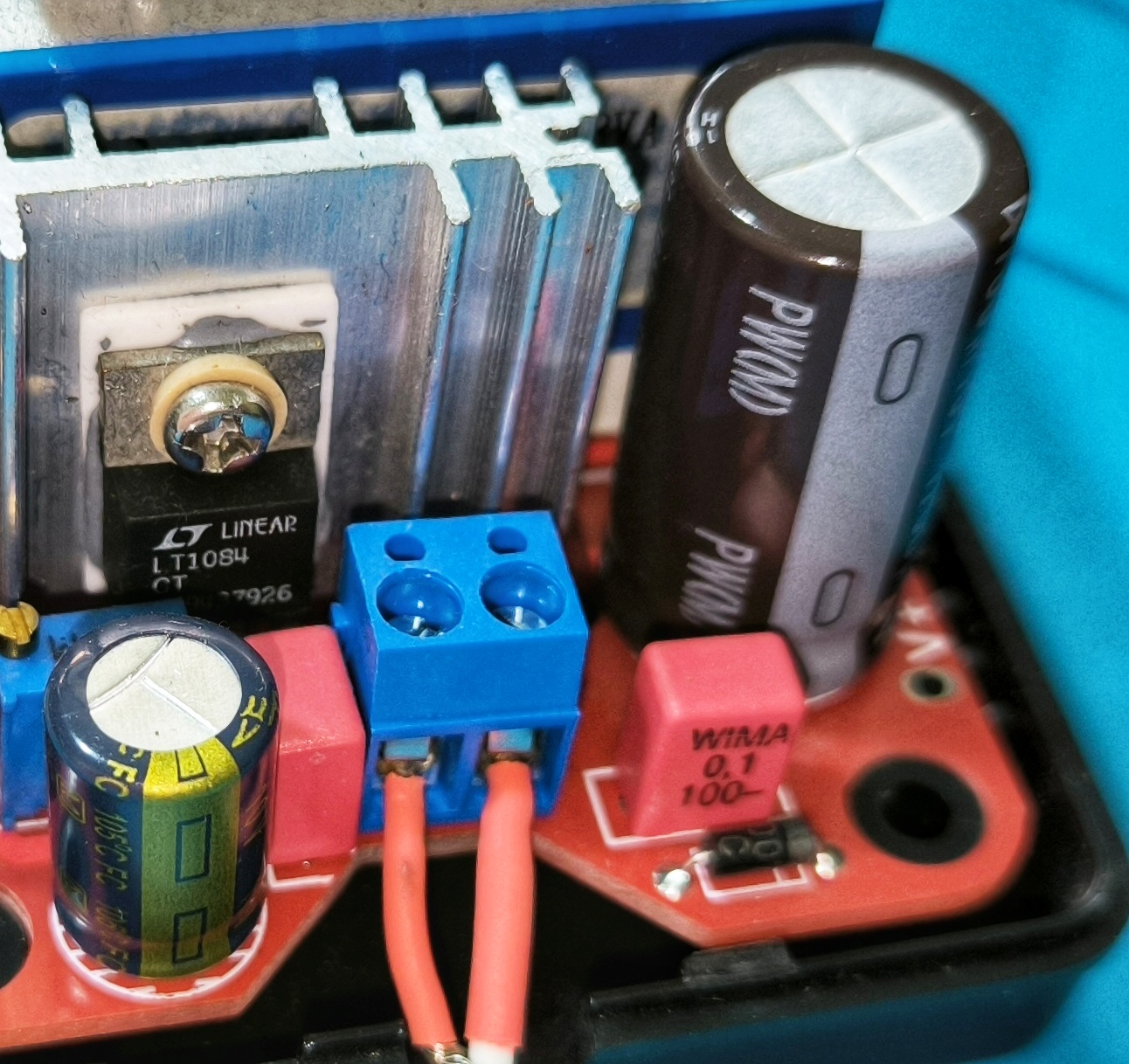

Сразу с завода пользоваться им можно, но лучше доработать. Сменить электролиты на заведомо качественные и поставить полипропиленовую виму, вместо китайского лавсана,

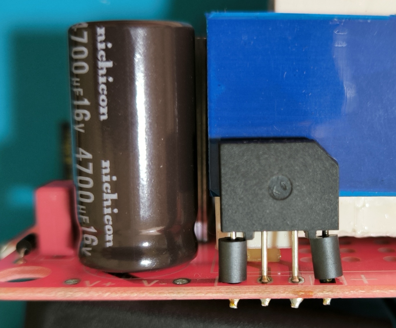

а также добавить мелкую пользу, ферритовые бусины на ноги диодного моста
творчески подойти к нижней поверхности платы, добавить лишний Х2 конденсатор, снаббер на вторичку и мелкую злую ферритовую бусинку сразу на выход микросхеме стабилизатор

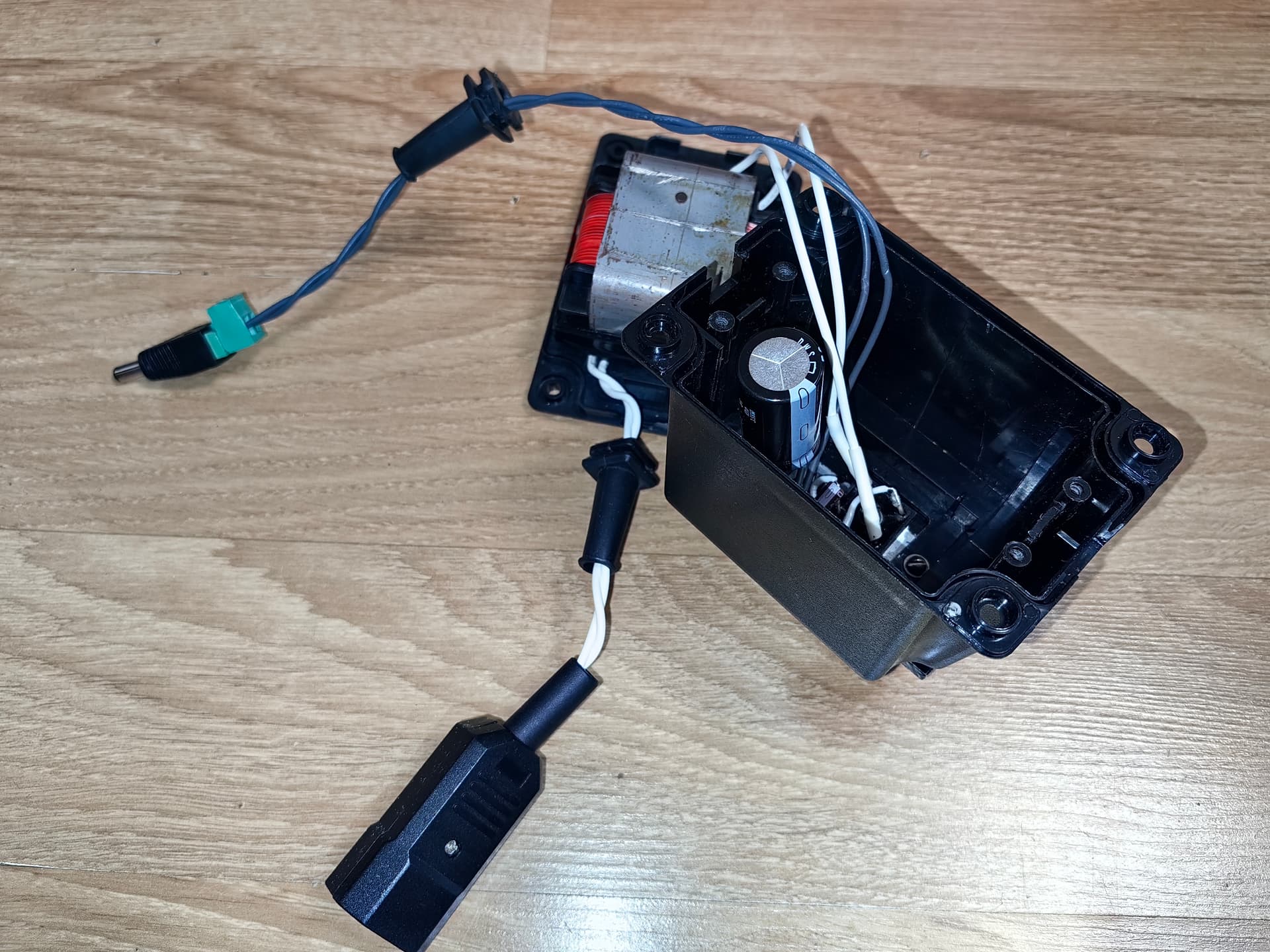

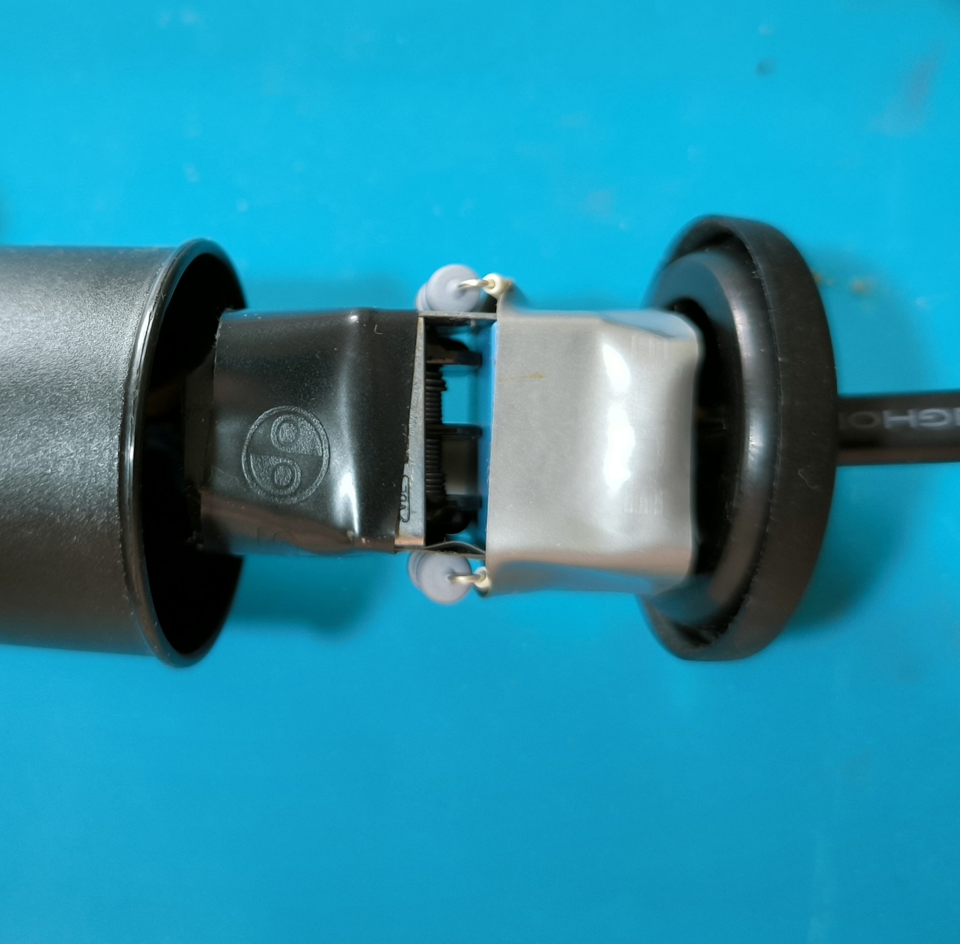

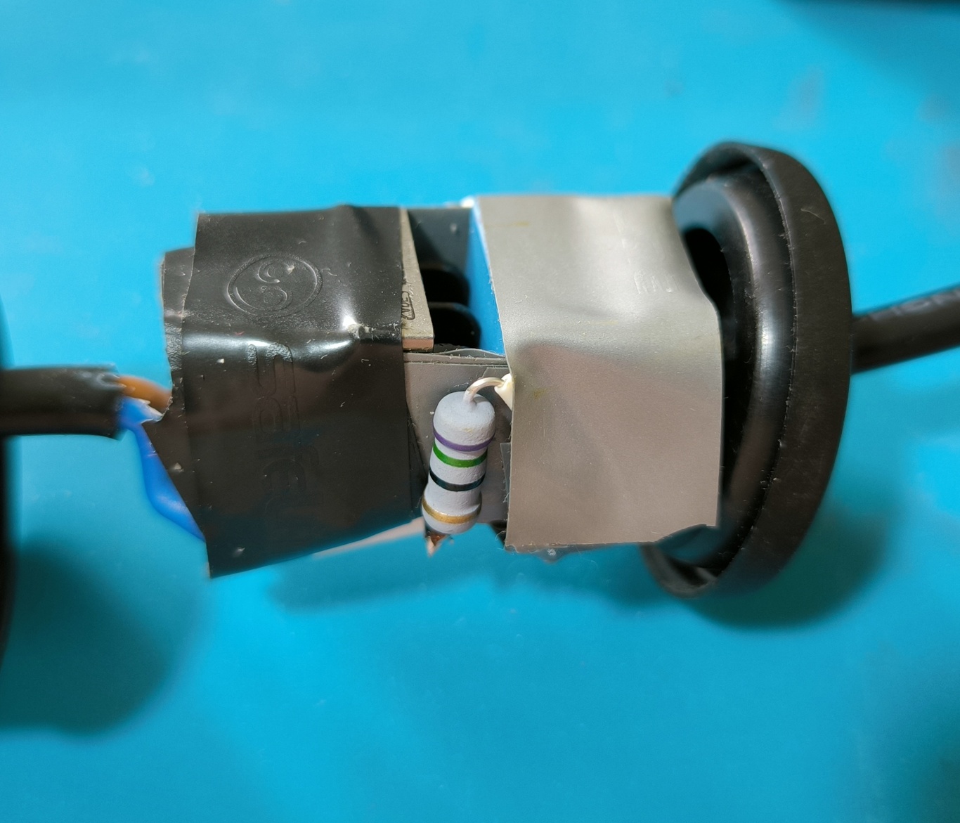

Ну и не забыть оформить индивидуальный фильтр в шнур питания, тоже не совсем стандартный, так как добавлены два резистора, для поганого китайского трансформатора этот костыль пойдет на пользу
Вот в таком виде получится нормальный ЛБП, который смело можно использовать в некритичных местах, с небольшой нагрузкой (скажем до 0,5 Ампера, так как радиатор охлаждения исключительно мал).
Большое спасибо за обзор! Видел такие на Али. А как он себя ведёт на холостом ходу, трансформатор не гудит? Китайцы обычно экономят на индуктивности первички.
Он абсолютно тихий. На этом его достоинства и заканчиваются. Хотя нет, у него отличный коаксиальный DC кабель. Зато АС кабель из гнилых семи медных волосинок, который безотносительно всего стоит сразу же менять на качественный (к тому же он еще и с китайской вилкой мне приехал). Никаких полутора ампер на выходе у него в принципе быть не может, так как трансик там 8VA, а кпд линейного стаба далек от 100%. Я брал его давно, с прицелом на переделку и с жирным купоном Али, который покрыл все затраты на дополнительные запчасти.

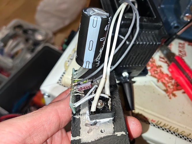

А шунт не ставили на основную ёмкость (nichicon 4700uF 16V)?
И не совсем понял предназначение ферритовых бусин на ноги диодного моста и на выходе микросхемы стабилизаторе LT1084 (этот стаб не меняли? бо оригинальность тоже, наверное под вопросом…)
Стаб судя по всему с распайки, шунт большой банки есть-одна красная Вима. Вторая Вима шунт банки на выходе стаба. Мелкая бусина на выходе стаба - страховка от самовозбуда, он маловероятен, но проще поставить и забыть. Про бусины на ногах диодного моста подсмотрел у одного хорошего импульсника решение.

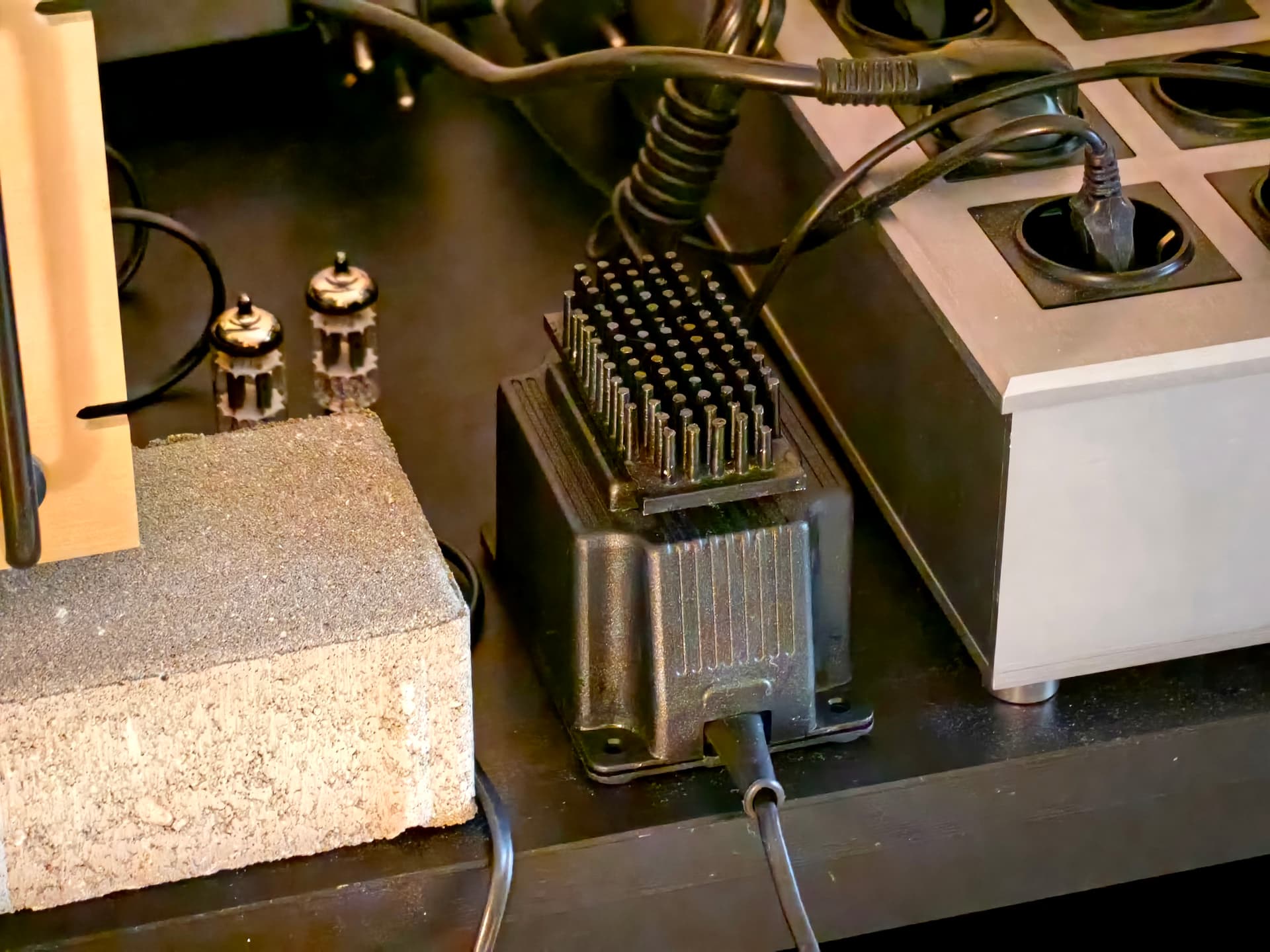

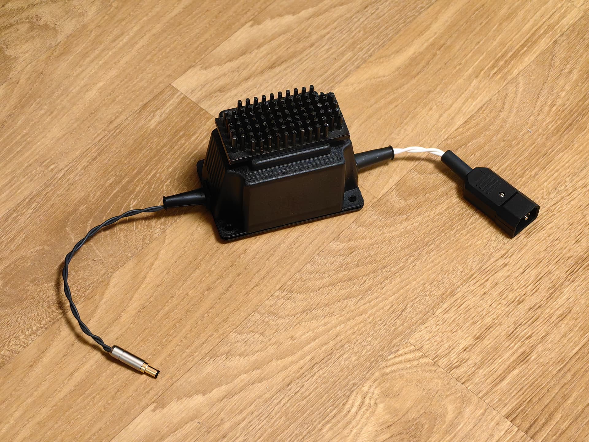

Нового наверное ничего не напишу, но взял БПС 5-2
С Авито, не гудящий.
Засунул в него пару банок других и Oyaide 3398, результатом доволен…
Спойлер
За неимением Мартин Кайзера (посеребрённого), ложку поставил из ЧипДипа, дц разъём с али.
Цена вопроса, менее 5т.р.

БП компактный, разместить можно где угодно… а при учёте того, что я не использую цифровой кабель, так и вообще красота.
Дизайн интересный, стимпанковский, не китайские параллелепипеды. Визуально вещь.
