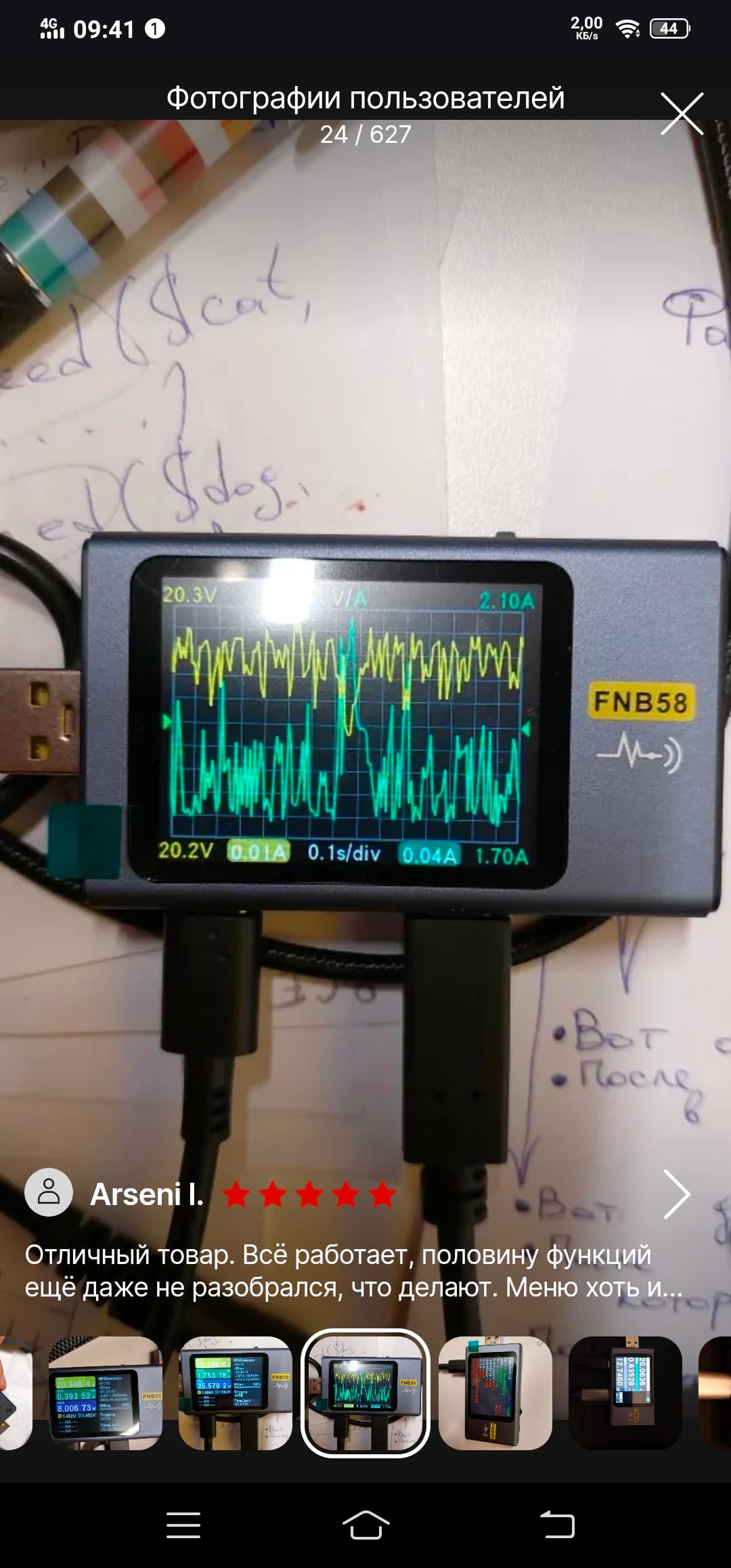

У меня кстати есть вот такой usb ,с функцией недоосцила : Смотри, что есть на AliExpress! USB-тестер, вольтметр, амперметр за 4 960,49 ₽ - уже со скидкой -48%
https://sl.aliexpress.ru/p?key=rSPYUSC
Если кому интересно могу с него показания выхлопа с повербанка снять,поключенного к цапу и мини wiim по нагрузкой.
Вот такая тема в нем есть:
Если это конечно что-то даст полезного в нашем контексте

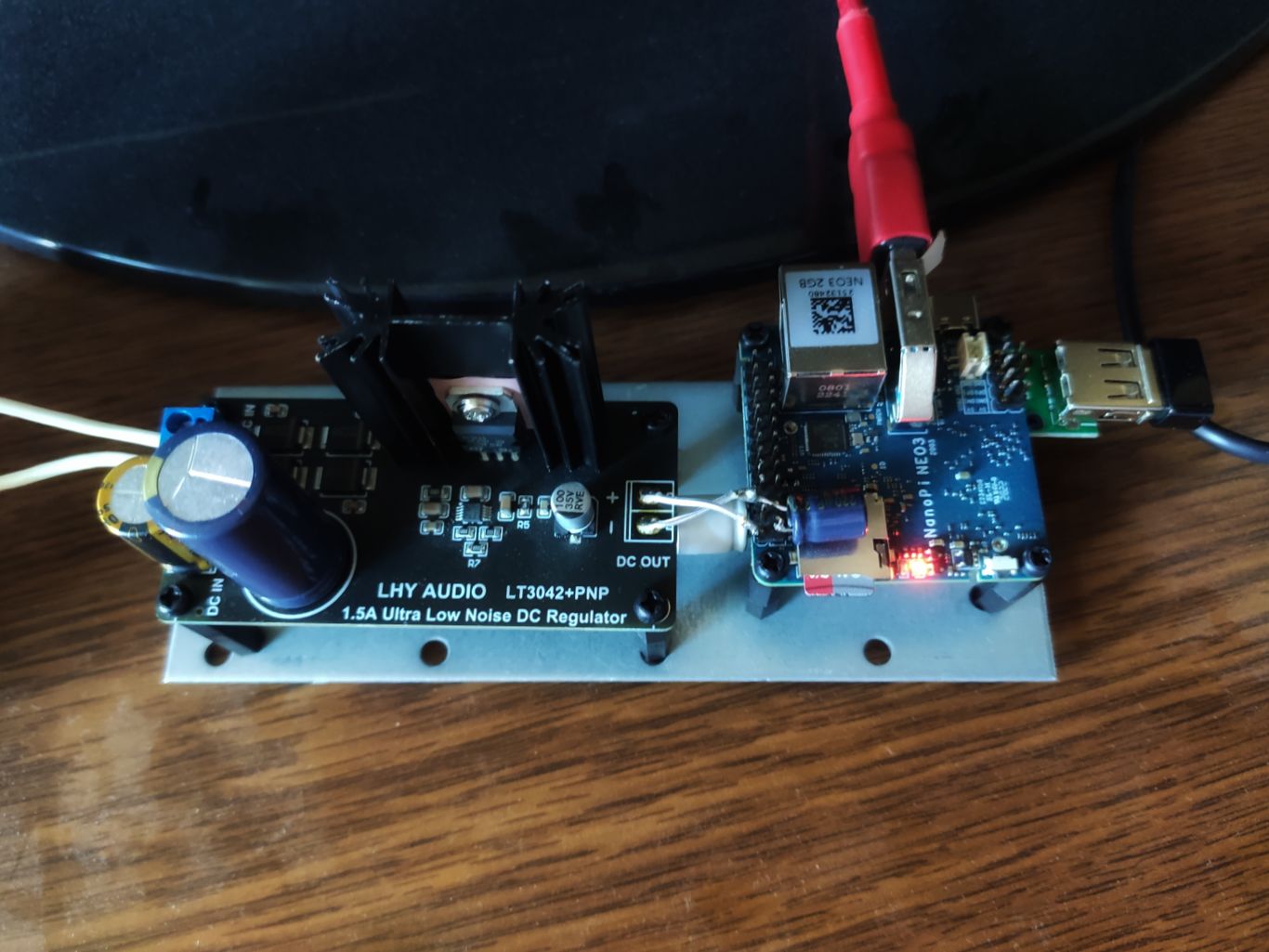

Те китайские готовые (имеется ввиду законченное устройство в корпусе) ЛБП с Али, которые были упомянуты здесь, вызывают легкое уныние двумя вещами - рандомным качеством во первых, и во вторых махровой классикой схемотехники. Второе в принципе не так уж и плохо, но вот первое перечеркивает (потенциально) все достоинства. Я нынче беру у китайцев только платки стабилизаторов, есть и классика подешевле и что то более современное подороже, есть и дискретные стабилизаторы. Для получения готового ЛБП к этим платкам надо добавить трансформатор и корпус. А из готовых с Али наверное только вариации на тему Studer900 заслуживают внимания и изделия с клеймом LHY.
Есть еще магазинчик MOFI (не сочтите за рекламу), много интересного, но все в основном для хоббистов-самодельщиков. Но и готовый блок питания у них есть, ровно один.
https://aliexpress.ru/item/1005005780421700.html?sku_id=12000034329614145&spm=a2g2w.stores.seller_list.0.6340d6d1oWbPG1
Студер900 и MOFI дискретные, LHY как правило указывают что внутри, любят делать на 3042, 3045, 1963.
Магазинчик решил бабла срубить, видимо решили что к ним пришла популярность, оверпрайс же, даже по алишным меркам.
Если нет предубеждений против самоделки, то лучше взять платку стаба и разместить ее рядом с платой нео, три дня тому назад свою картинку в ветке Игоря постил. И трансформатор 6 вольт переменки на вторичке остался за кадром.
Какие варианты плат посоветуете? Если можно с ссылками (diy или уже собранные)
Спасибо
Вот 3042,
Вагон на 317
https://aliexpress.ru/item/4000210883682.html?spm=a2g2w.orderdetail.0.0.6a9a4aa6xZ0dwV&sku_id=10000000812277150
Дискретные хороши у этого продавца
https://aliexpress.ru/item/1005002423055507.html?spm=a2g2w.orderdetail.0.0.2da84aa6xJSk3F&sku_id=12000020601243192
https://aliexpress.ru/item/1005002435382128.html?spm=a2g2w.orderdetail.0.0.2da84aa6xJSk3F&sku_id=12000020647821386
Эти все лично брал, вполне адекватный результат за их стоимость. В отличии от коробочных версий, в которые заряжают умощненную 317-ю, непонятного свойства трансформатор и ценник ставят неадекватный.

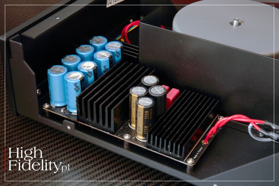

JCAT ULTIMO
https://highfidelity.pl/@main-1319&lang=en

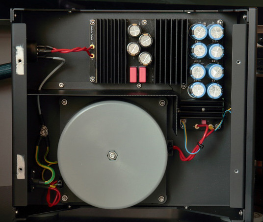

Что известно пока из описания к этому JCAT Ultimo DC Power supply:
  1. Трансформатор пониженной индукции, залитый резиной, экранированный
  2. Выпрямление на карбид-кремниевых диодах
  3. Первичная фильтрация батареей из 8-ми Nichicon KA 6800 uF (итого 54400 uF), шунтированных керамикой
  4. Первый каскад стабилизации, закрытый под радиатором
  5. Буфер из 4-х Nichicon KZ 1000 uF (итого 4000 uF), шунтированных пленочными Wima
  6. Второй каскад стабилизации, тоже закрытый радиатором
  7. DC-кабель с каким-то их собственным ноу-хау, но известно, что сечением 14AWG и экранированный
На чём именно реализована стабилизация, можно только гадать. Возможно, сделано как в БП @LDOVR.COM - первый каскад на параллельно включенных TPS7A47, второй каскад на параллельно включенных LT3045. А возможно и как в PVD-Audio - оба каскада на шунт-регуляторах с транзисторами. Либо что-то третье…

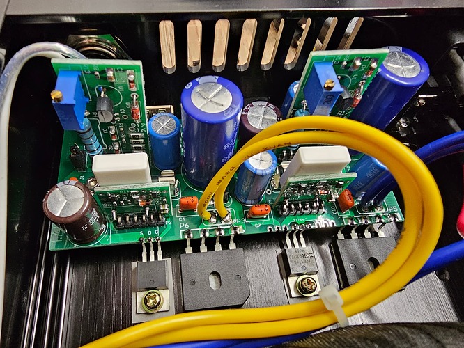

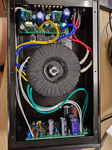

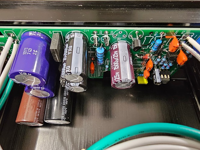

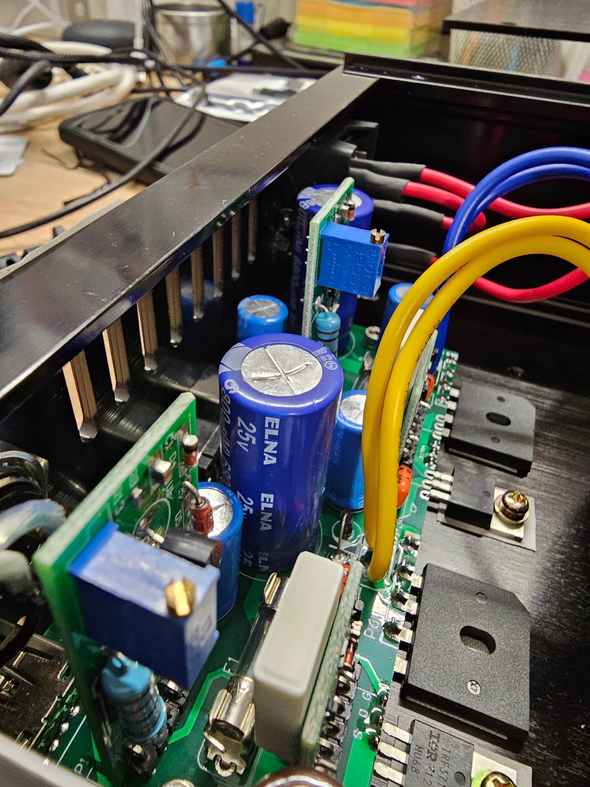

Можно по фото оценить качество ЛБП?
Блок на три выхода (5,12,19), максимальный ток 6А, планирую одновременно подключать NUC12 (19В), роутер Keneetic (12В) и, возможно, WiiM Pro Plus (5В)

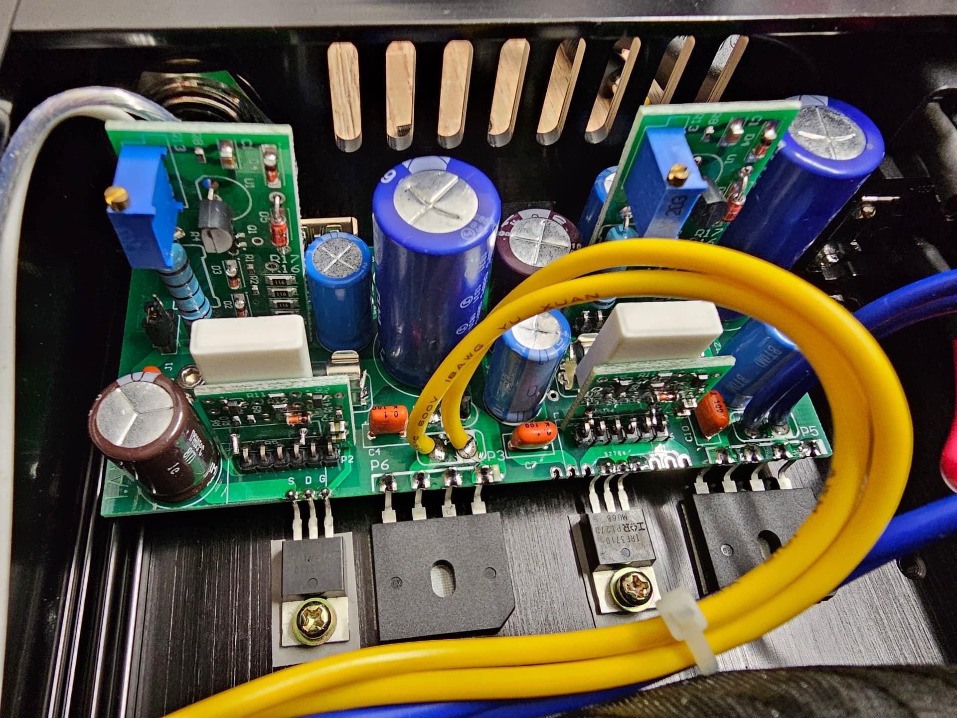

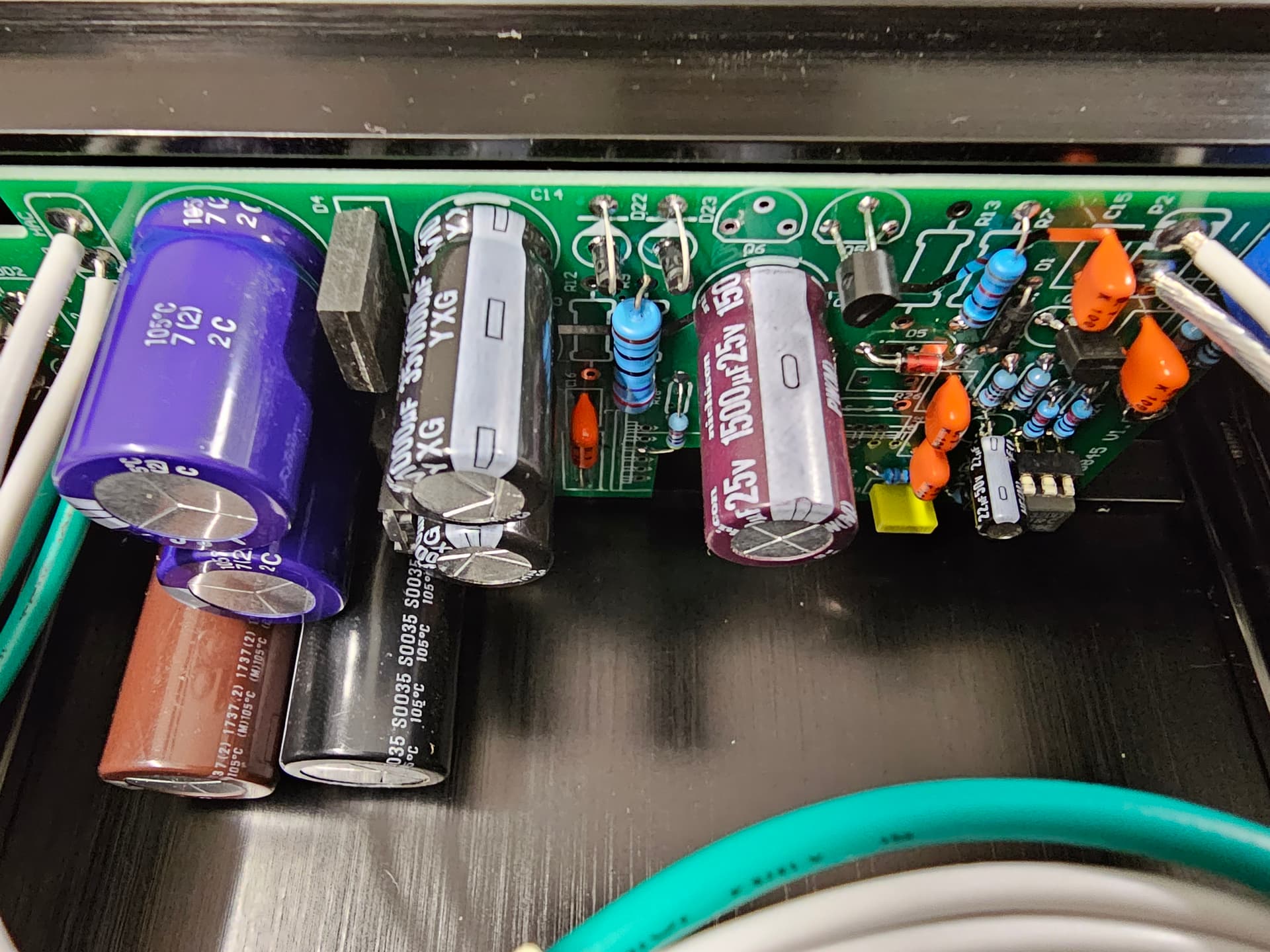

Ещё несколько фото ЛБП

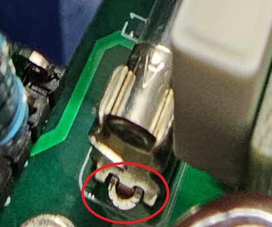

Новые стандарты пайки?
Мощь, 6А, и ни какого охлаждения, просто удивительно.
А корпус не является охлаждением? Он весьма большой по пространству и весу.
