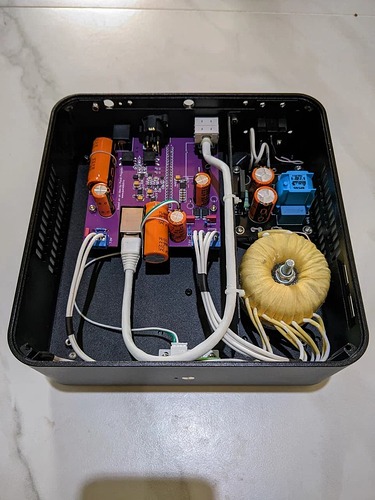

Я собирался взять коробок как у Льва, там места с запасом, но вообще можно тогда Netis убрать за пределы этого безобразия - не критично.

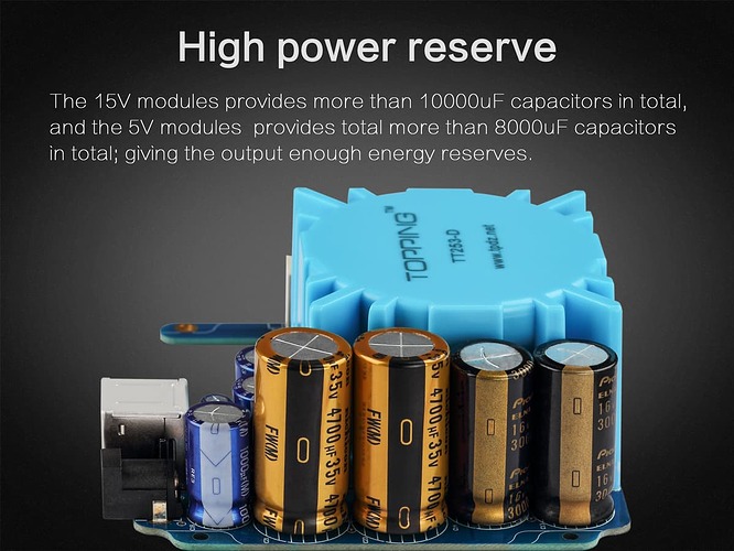

Есть сомнения что эта солянка будет играть на уровне P50 (TPS7A4700 + трансик синяя Talema), а терять в звуке ради внешности как то не хочется. Имеет ли смысл ставить аналогичный Talema (или что то другое) и смотреть на дискретные стабы?

Ну и кроме трансика и стабика нужны ведь ещё и благозвучные электролиты, не так ли? В топпинге вроде бы золотые ничиконы стоят?

Тут дело в чём - надо запихать весь бигль в один корпус, смысла в таком случае покупать БП в виде коробочки нет. На ультимативное решение это всё равно не тянет, но позволяет с глаз долой убрать россыпь коробков.
Вот такой корпус Лев использует, их на али валом, в моем случае будет и того проще бигль с Purebone плащиком и питальником :
Как вариант - взять у Льва его готовый стример и не париться конечно, не исключаю такой вариант.
